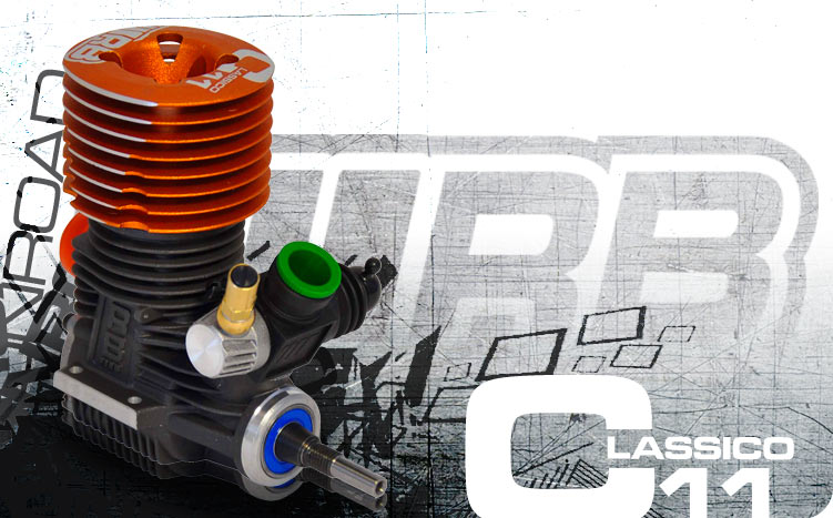

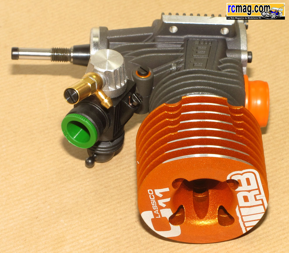

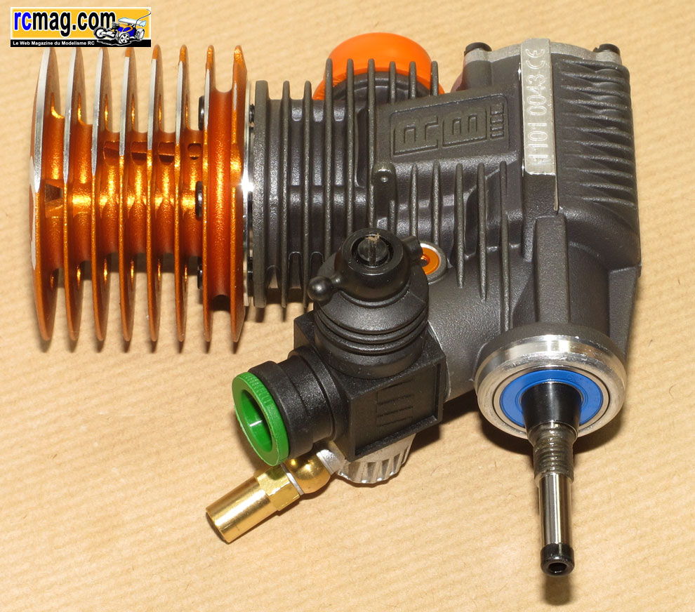

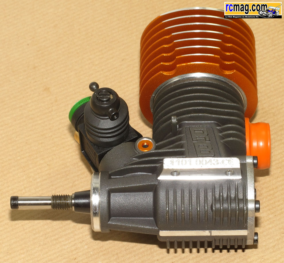

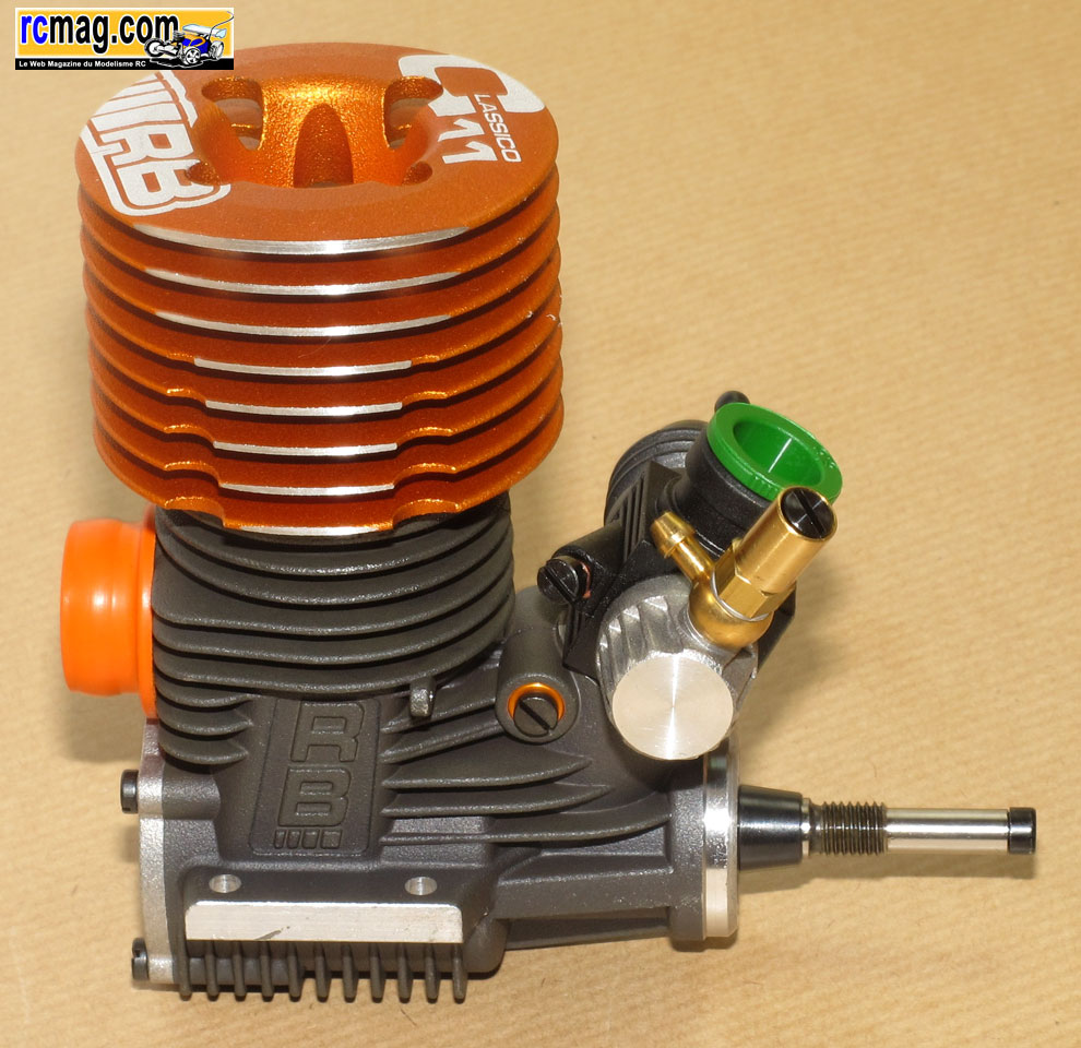

Présentation en photos du moteur Classico 11
A retrouver rubrique technique de RCmag.com
Présentation du moteur RB Classico 11
Ces moteurs sont conçus et distribués en France par RB et fabriqués par Nova Rossi. Le Classico 11 est un moteur de milieu de gamme chez RB et
il est destiné à la catégorie piste 1/8. Depuis leur sortie les Classico RB bénéficie d'une très bonne réputation et on les retrouve sur beaucoup de châssis.

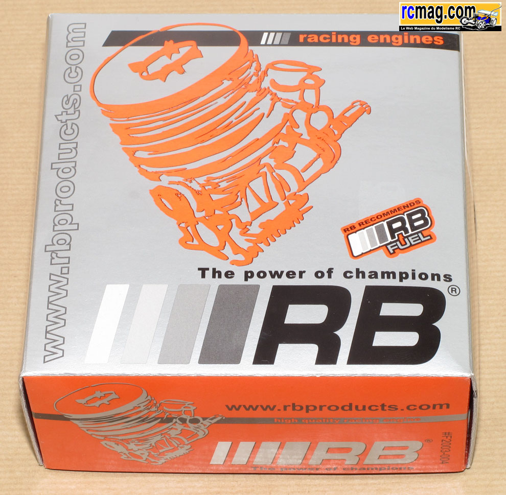

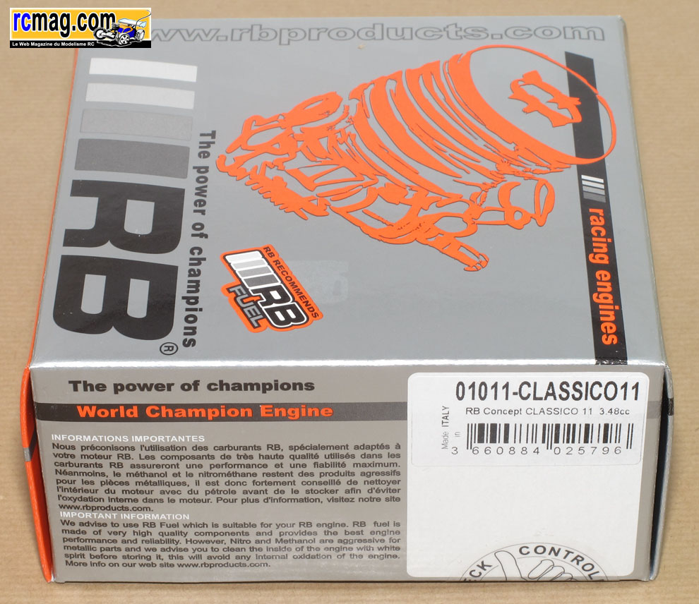

Ouvrons la boite ...

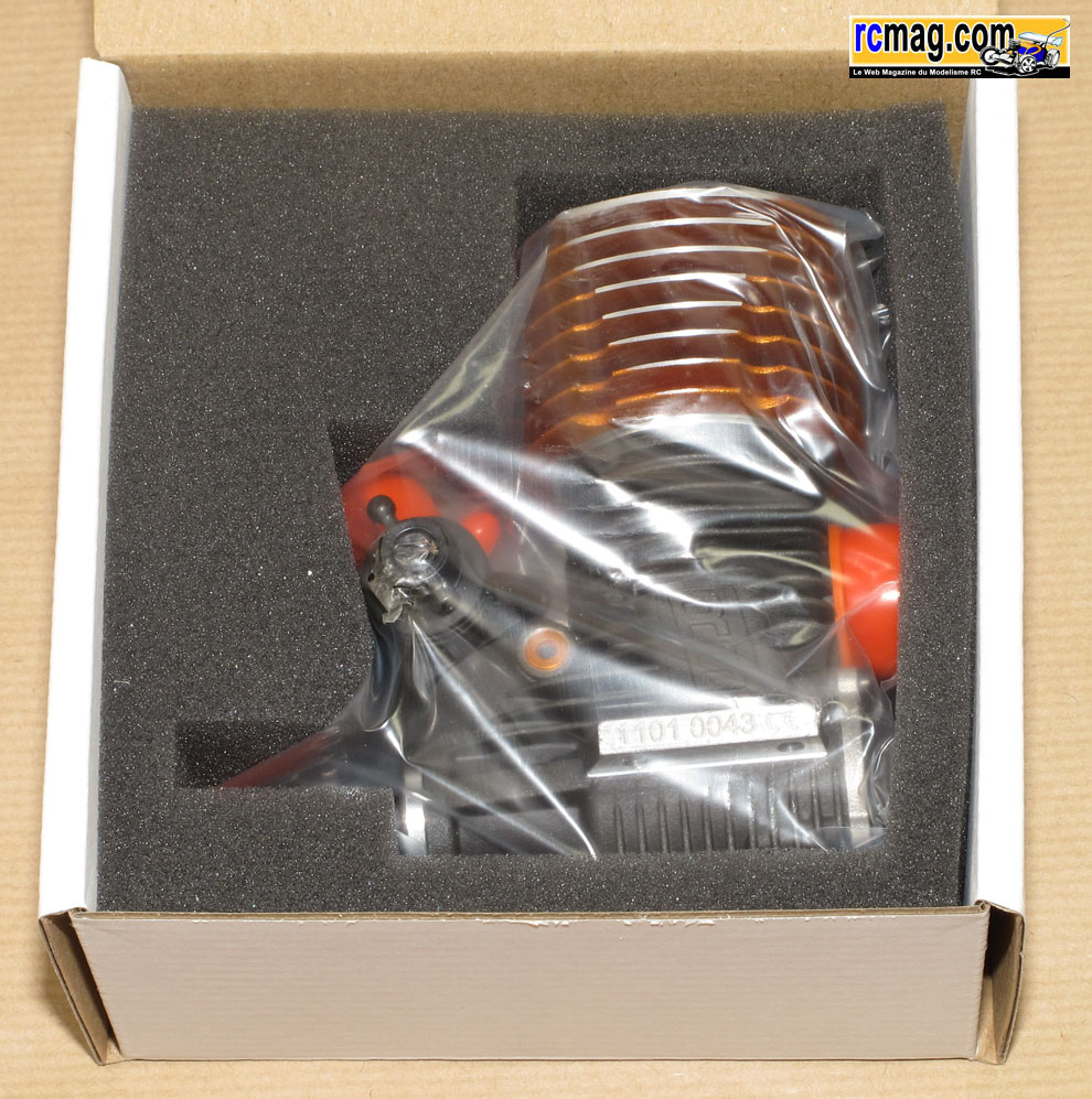

A l'ouverture de la boite on découvre le moteur bien calé dans un bloc de mousse

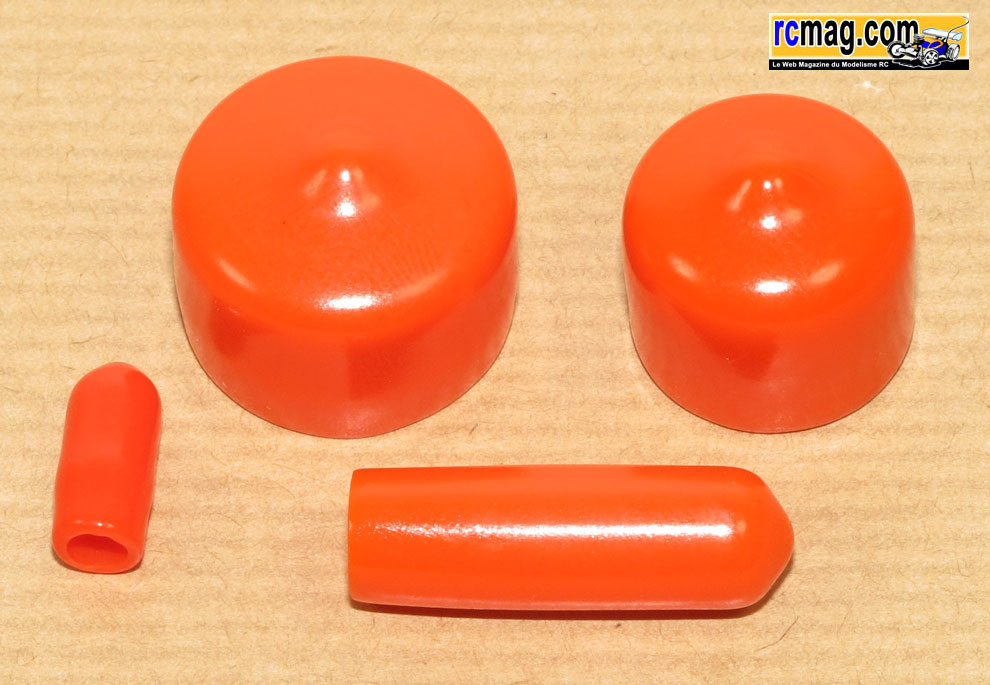

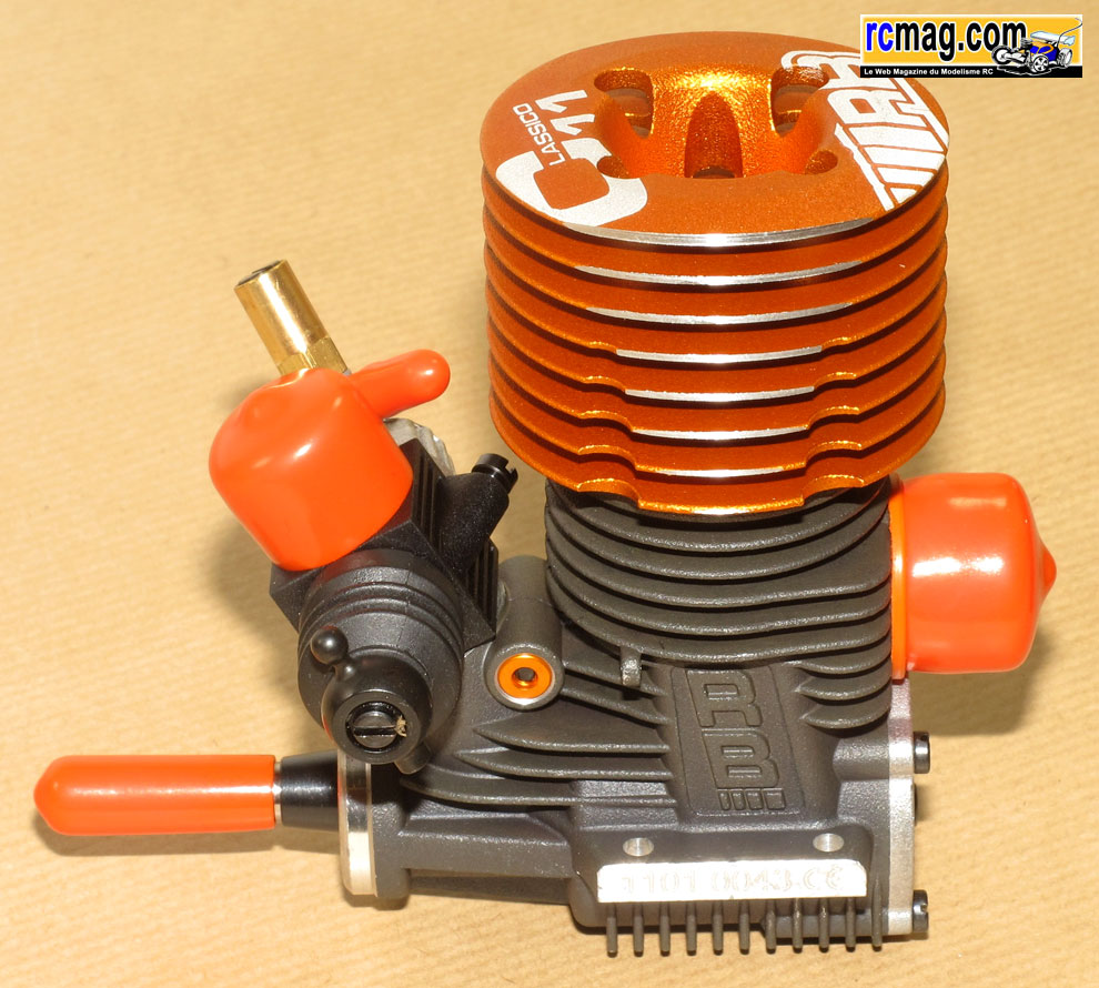

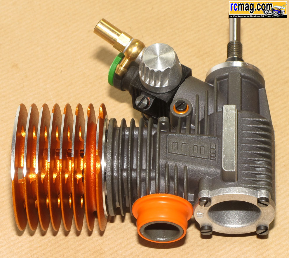

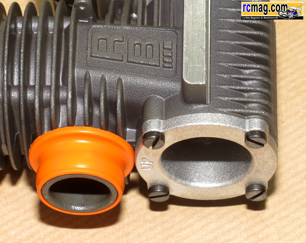

il est livré avec des bouchons qui seront bien utiles lors du nettoyage moteur ou pour son stockage.

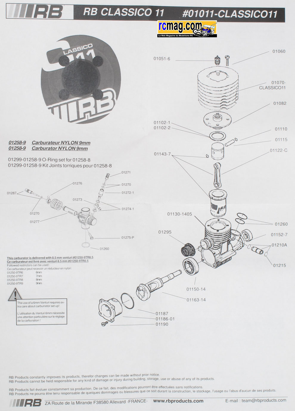

Tracto, est ce qu'avec l'éclaté, tu peux me dire si les "chemise piston bielle vilo" du Classico11 et Fire11 sont identiques.
Merci.
Messages: 132131
MessagePosté le: 27.04.2011, 18:29:52    Sujet du message: Répondre en citant
idem OK!

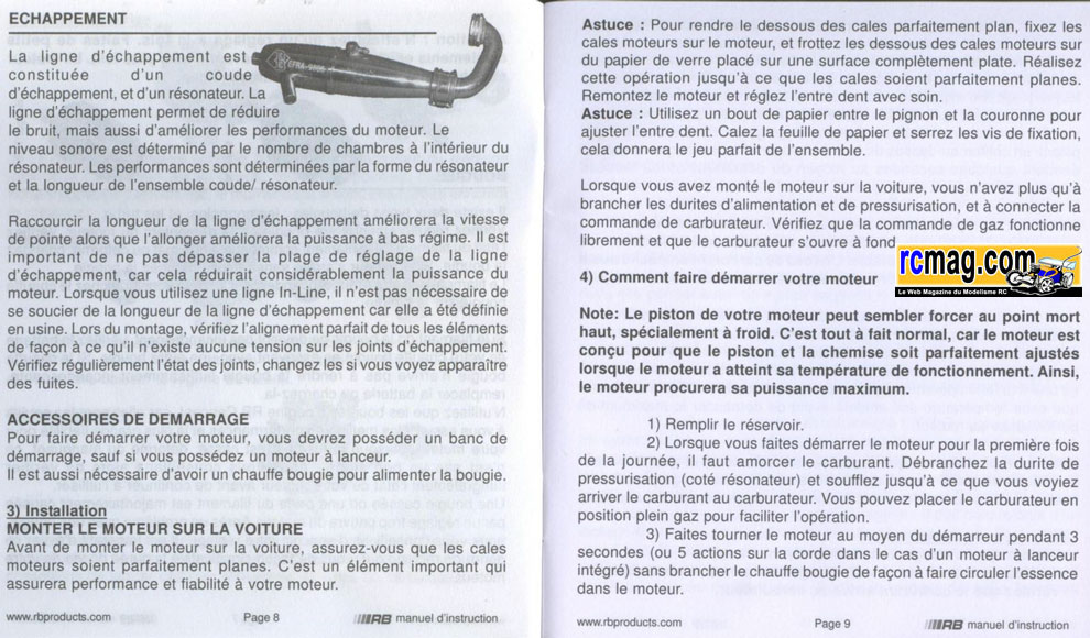

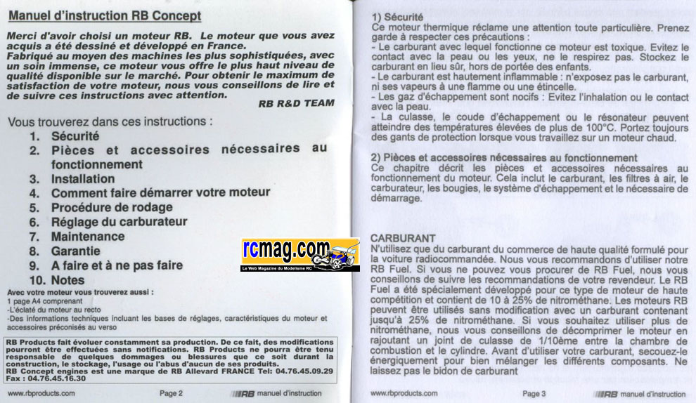

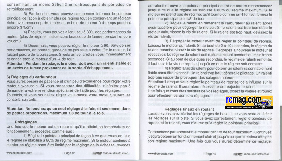

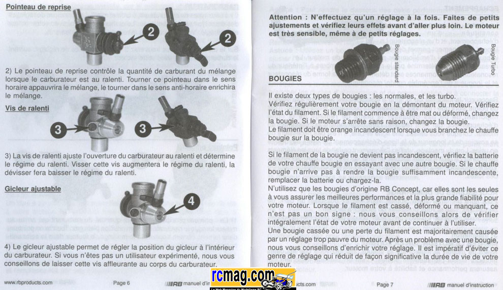

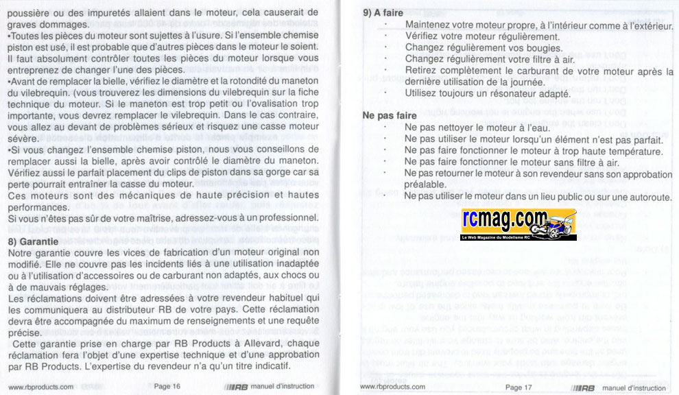

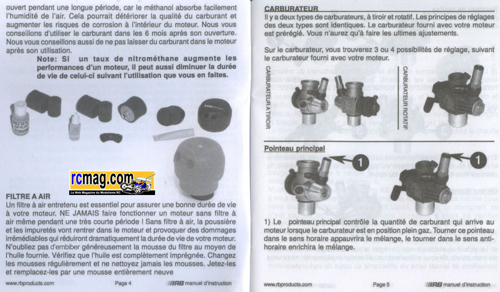

On trouve aussi un manuel d'utilisation de 36 pages en français et en anglais avec des conseils sur le carburant, les réglages moteurs, le filtre à air, le rodage ....

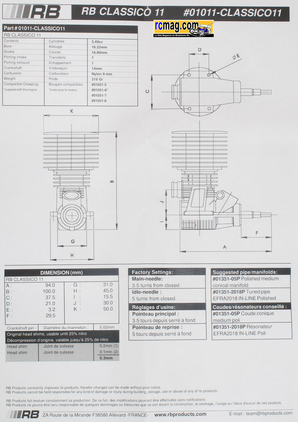

Les 2 planches avec les références, les dimensions, caractéristiques ...

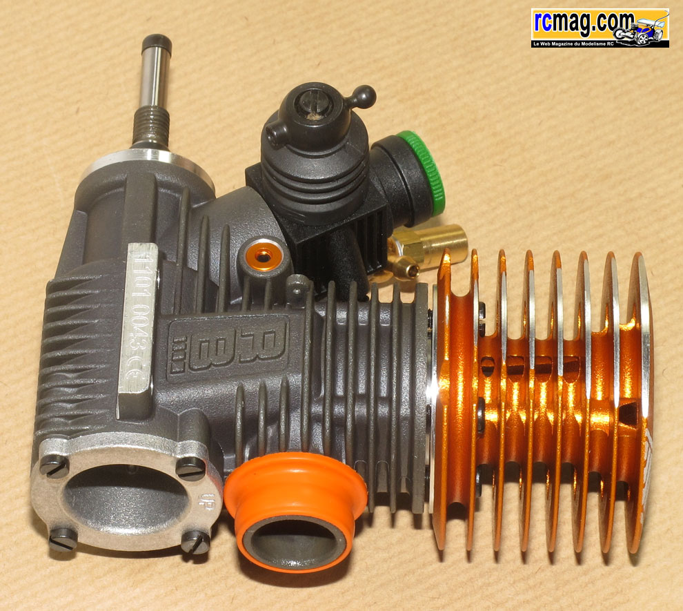

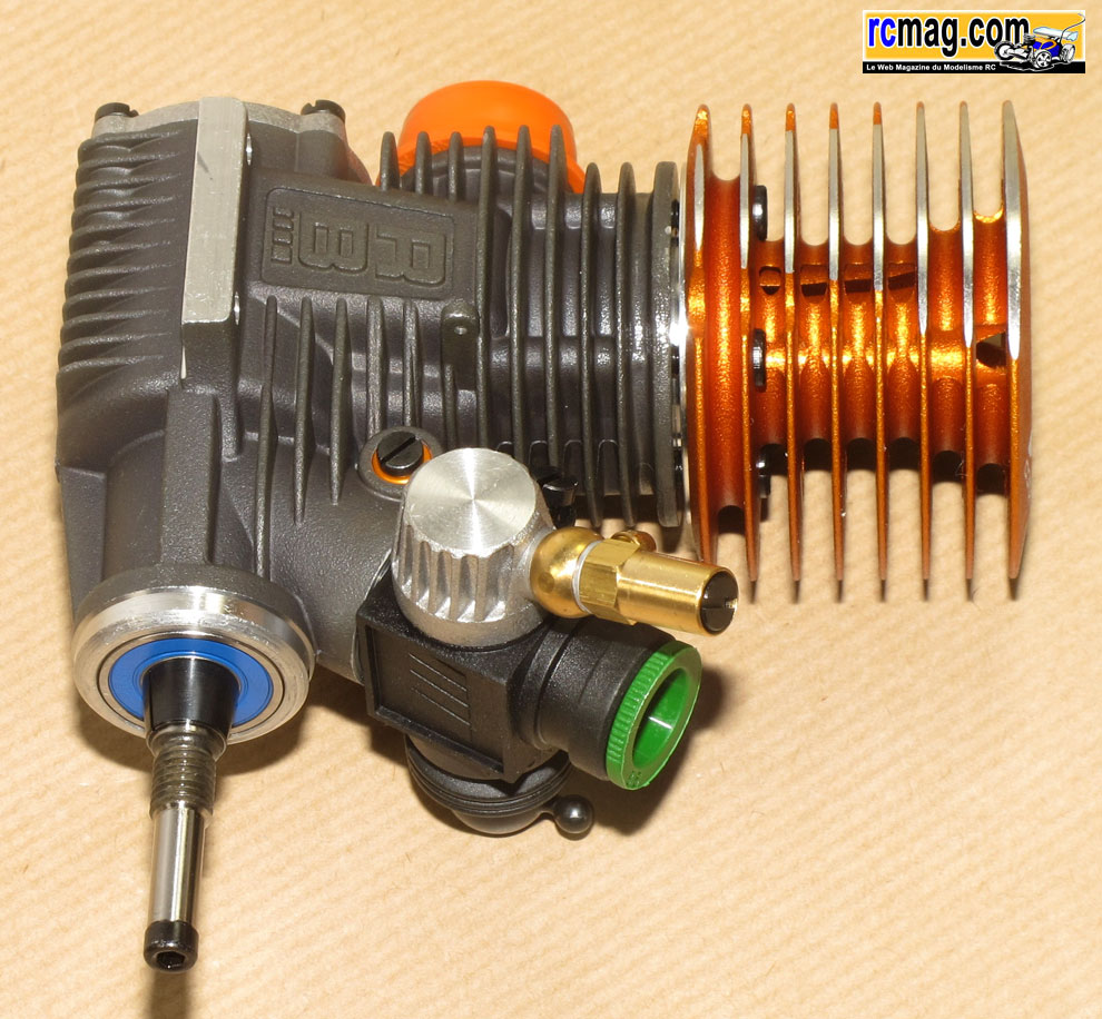

Le Classico et est bien adapté à la catégorie classique mais il est bien sure aussi utilisable en piste 4x4.
Comme la plupart des moteurs piste il est du type longue course ( course supérieure à l'alésage ), il est bien sure équipé d'une bougie turbo.
Fiche Technique RB Classico11
Cylindrée : 3.49 cc
Alésage : 16,22 mm
Course : 16,80 mm
Nb. Transferts : 7 + 2 by pass
Vilebrequin : ø 14 mm Turbo
Carburateur : ø 9 mm+ Buse
Bougie : Turbo
Poids : 318 gr

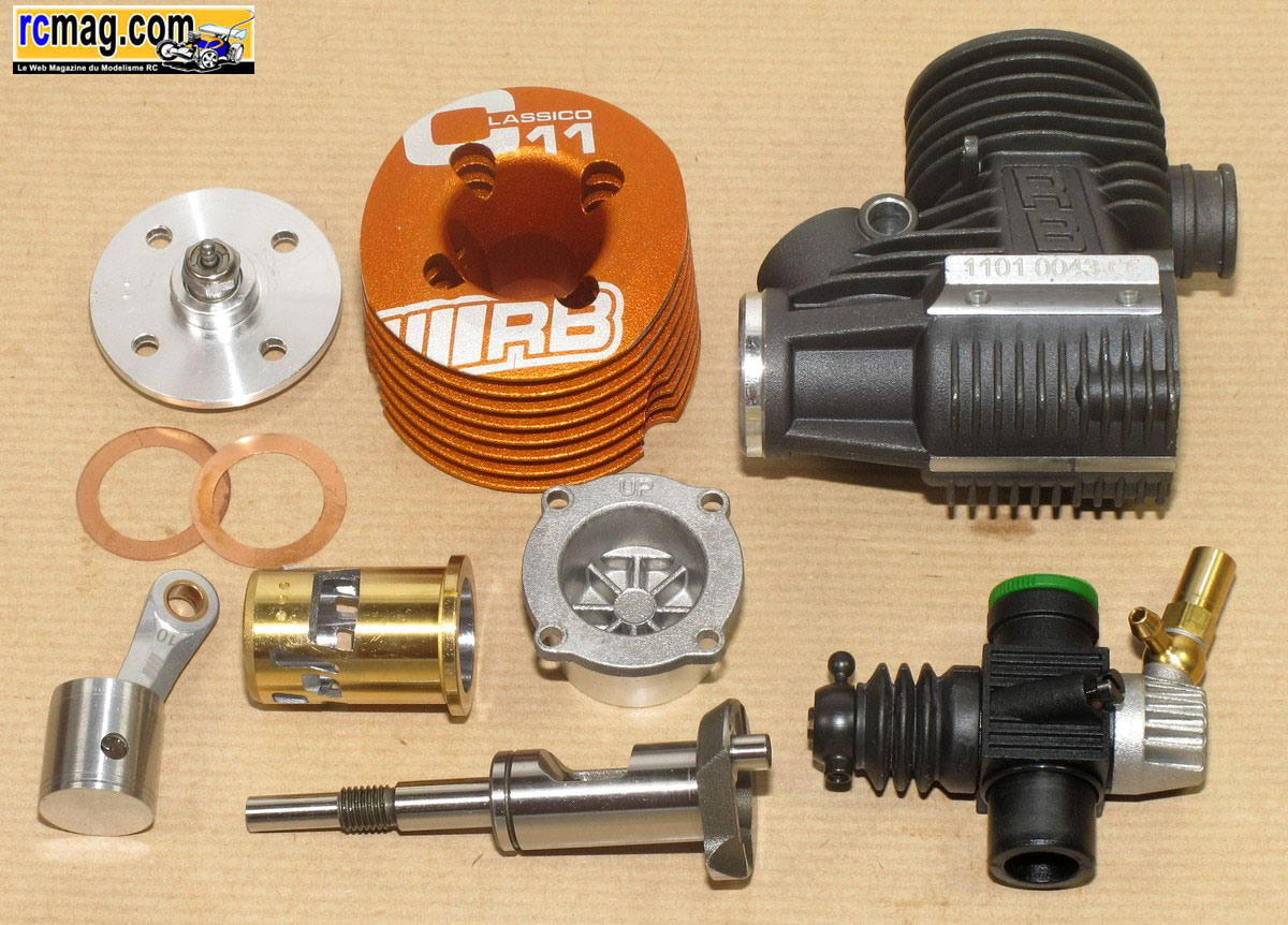

On démonte le moteur ....
Le moteur démonté.

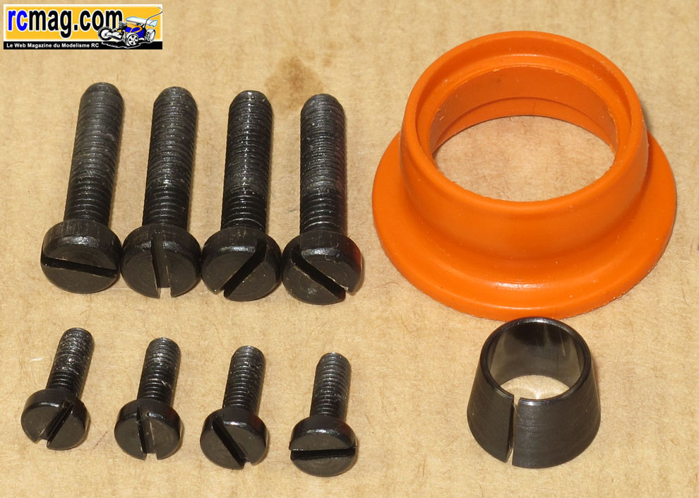

Le cône d'embrayage, les 4 vis 3,5x18 pour la fixation de la culasse et 4 vis 2,5x10 pour le bouchon de carter.

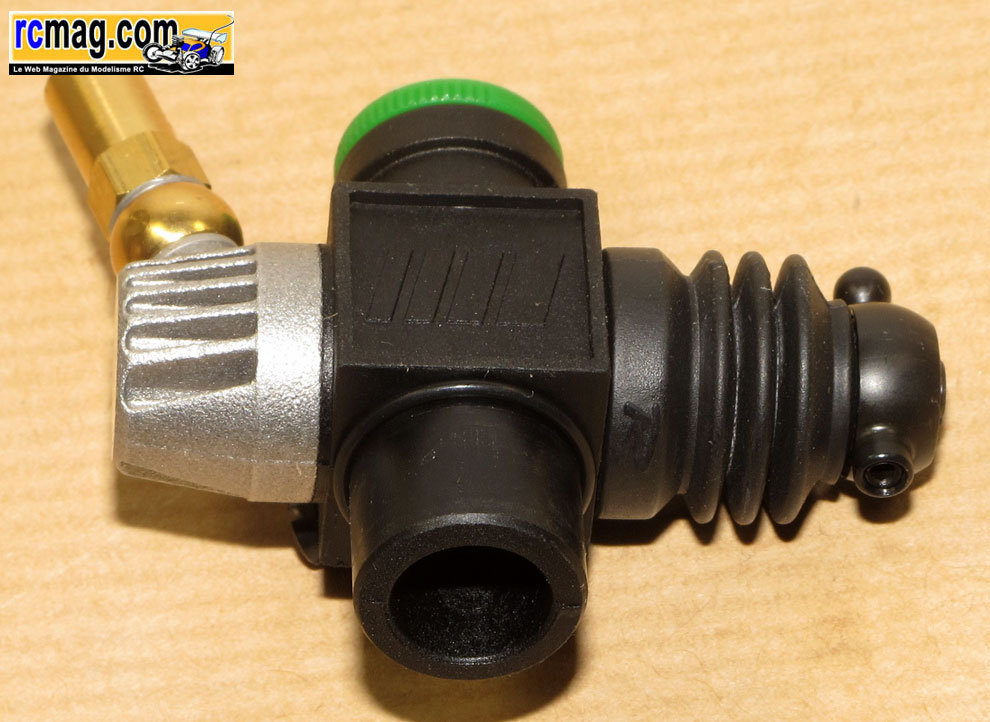

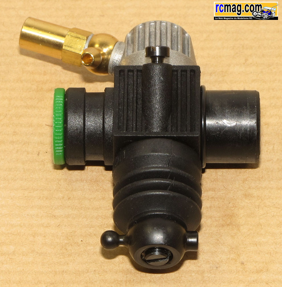

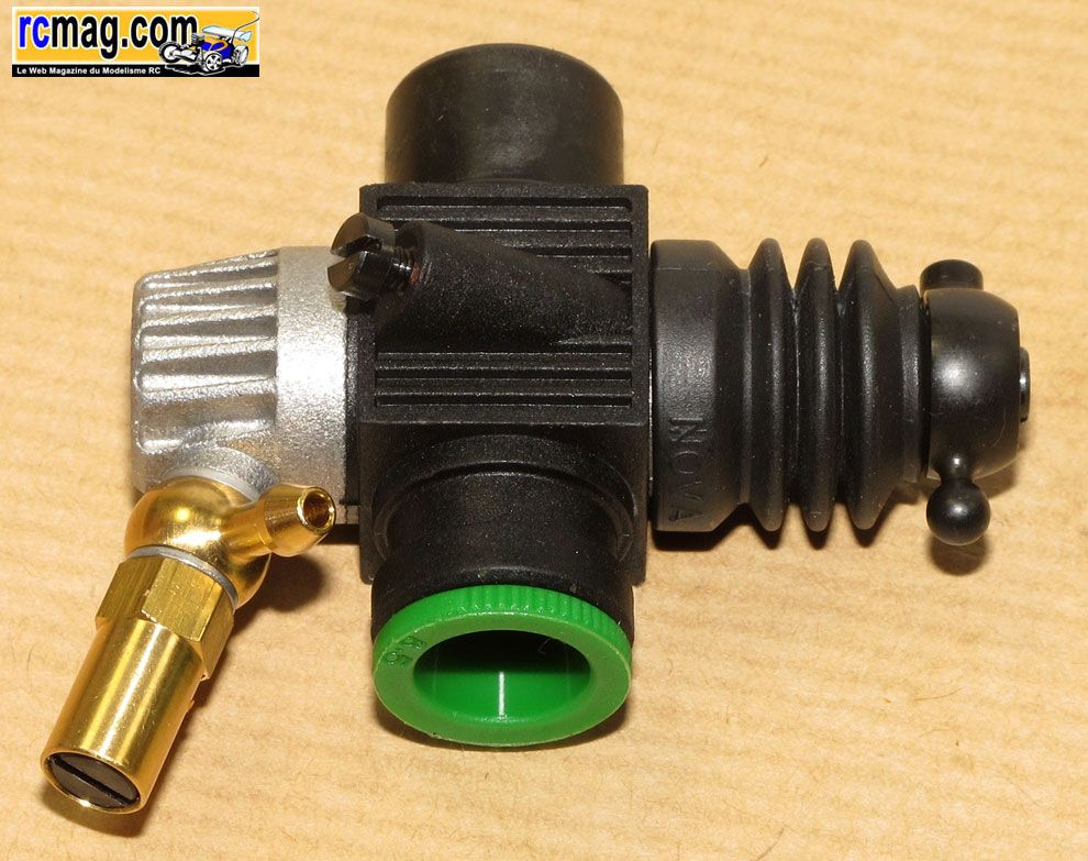

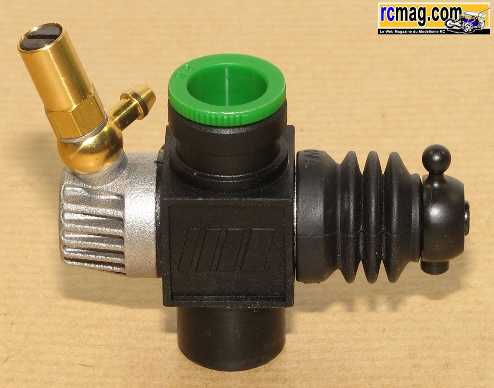

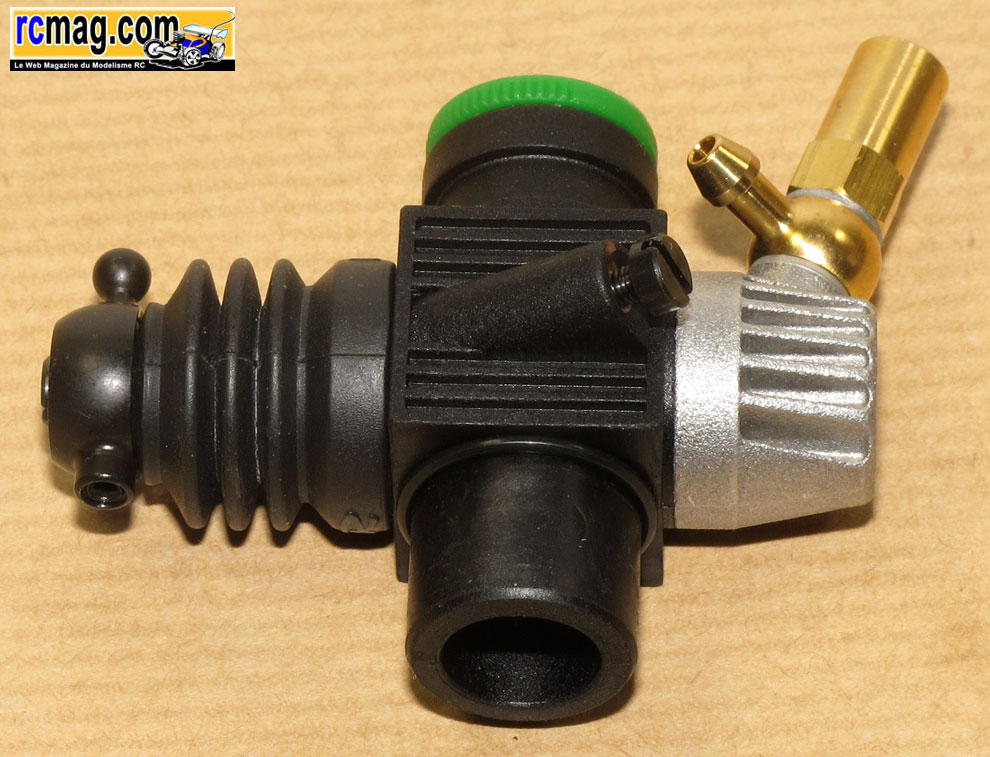

Le carburateur ( buse de 8.5mm ) a un corps en plastique moulé ce qui retarde le phénomène de vapor-lock.
Messages: 132131
MessagePosté le: 06.05.2011, 10:56:16    Sujet du message: Répondre en citant

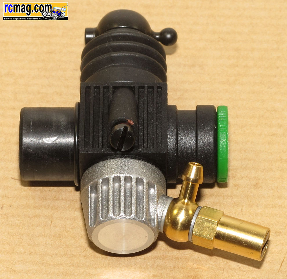

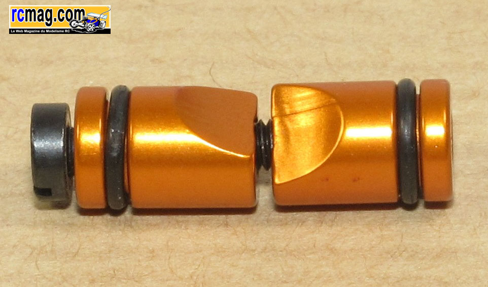

La fixation du carburateur avec une clavette aluminium anodisée orange en 2 parties intégrant des joints torique d'étanchéité.

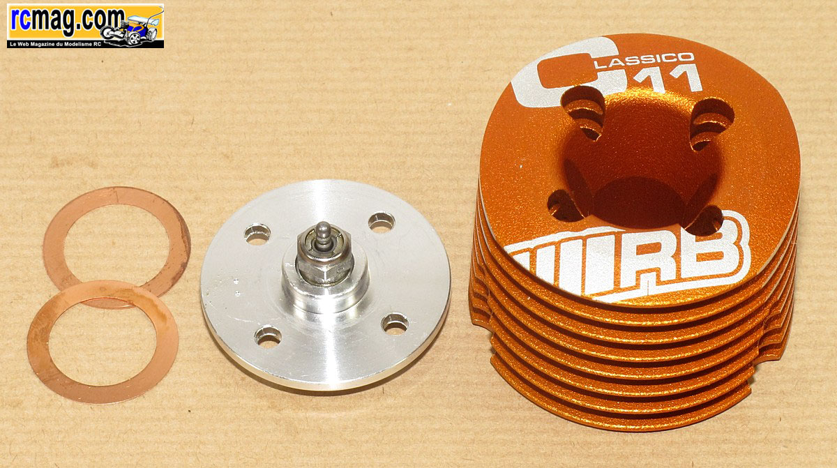

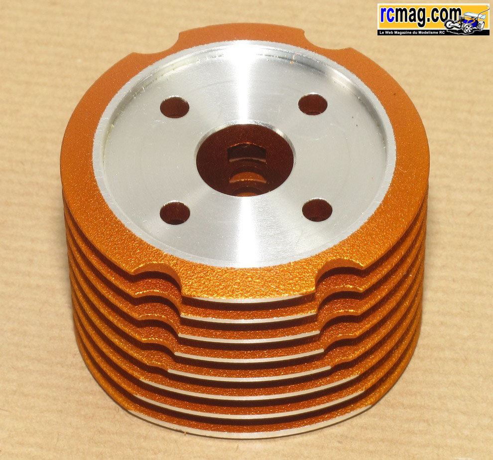

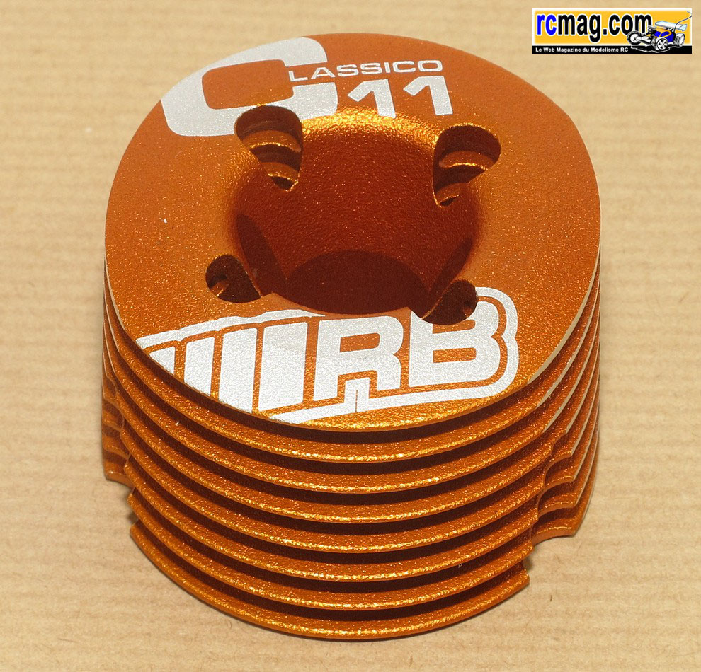

La culasse ( 58gr ) avec 8 ailettes d'un diamètre de 50mm et d'une hauteur de 35mm.
Messages: 132131
MessagePosté le: 09.05.2011, 09:25:07    Sujet du message: Répondre en citant

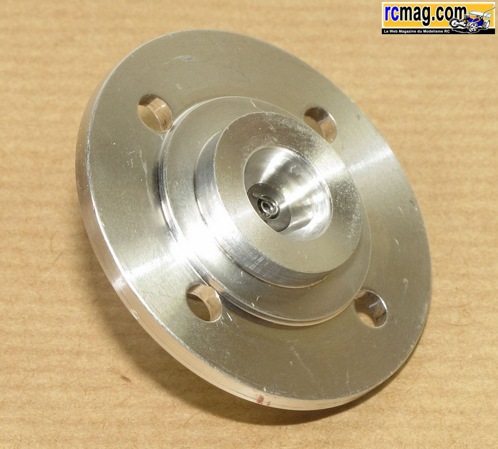

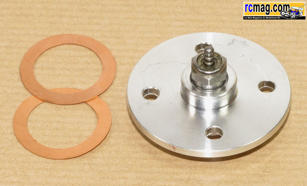

L'insert séparé pour bougie turbo et ses 2 joints de décompression ( 0,1 et 0,2 ) en alliage de cuivre. La bougie est livrée d'origine ( turbo n°6 ).
La culasse est fixée au carter par 4 vis à tête fendue de 3,5x16.

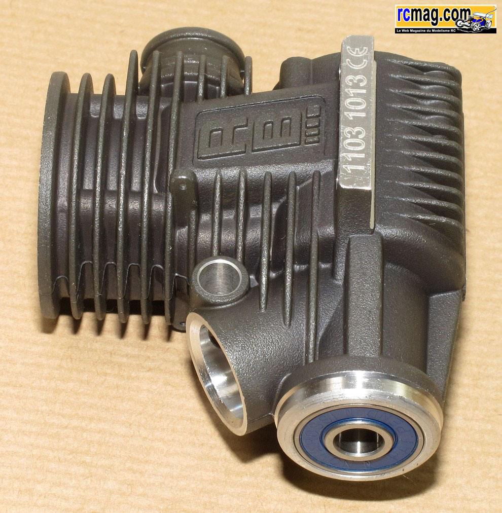

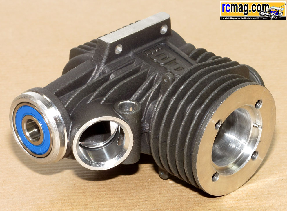

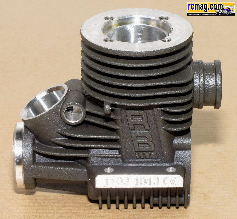

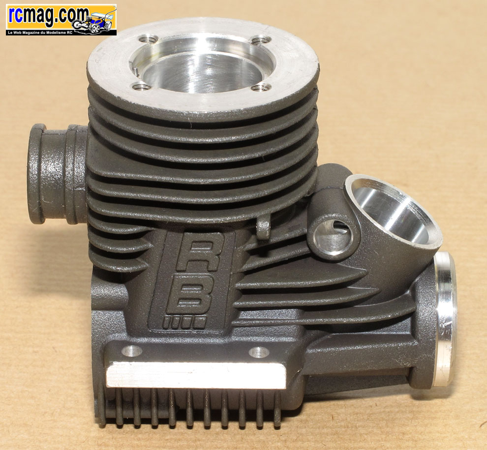

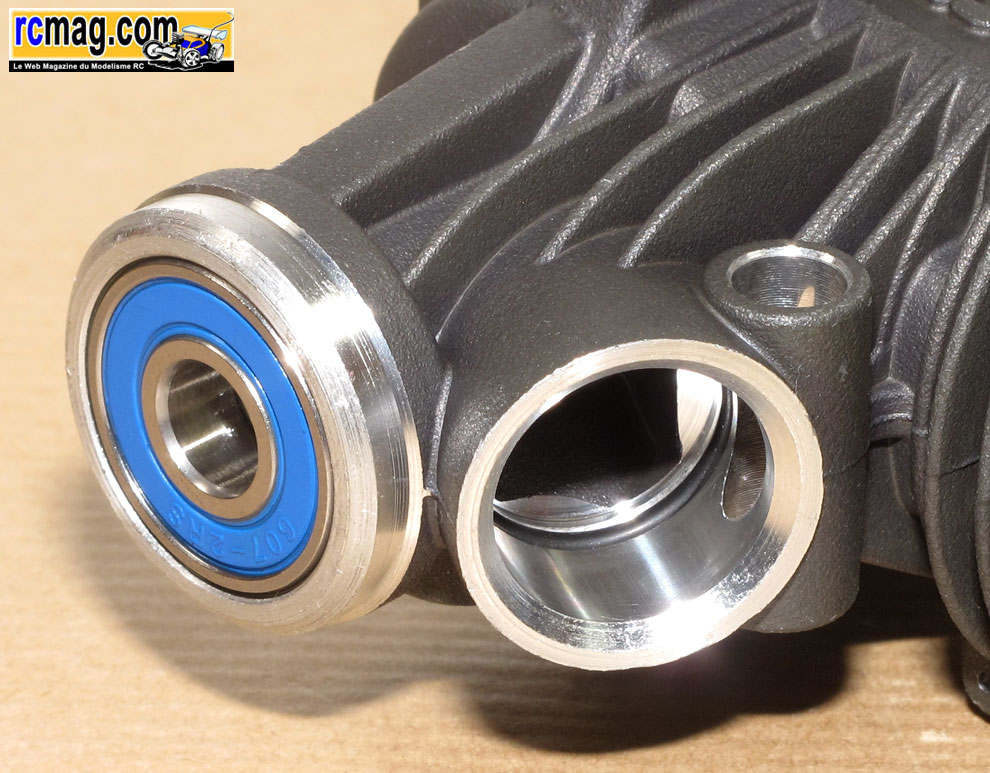

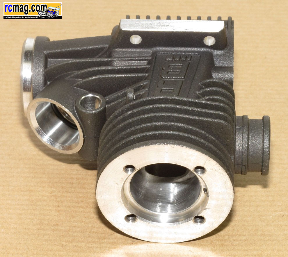

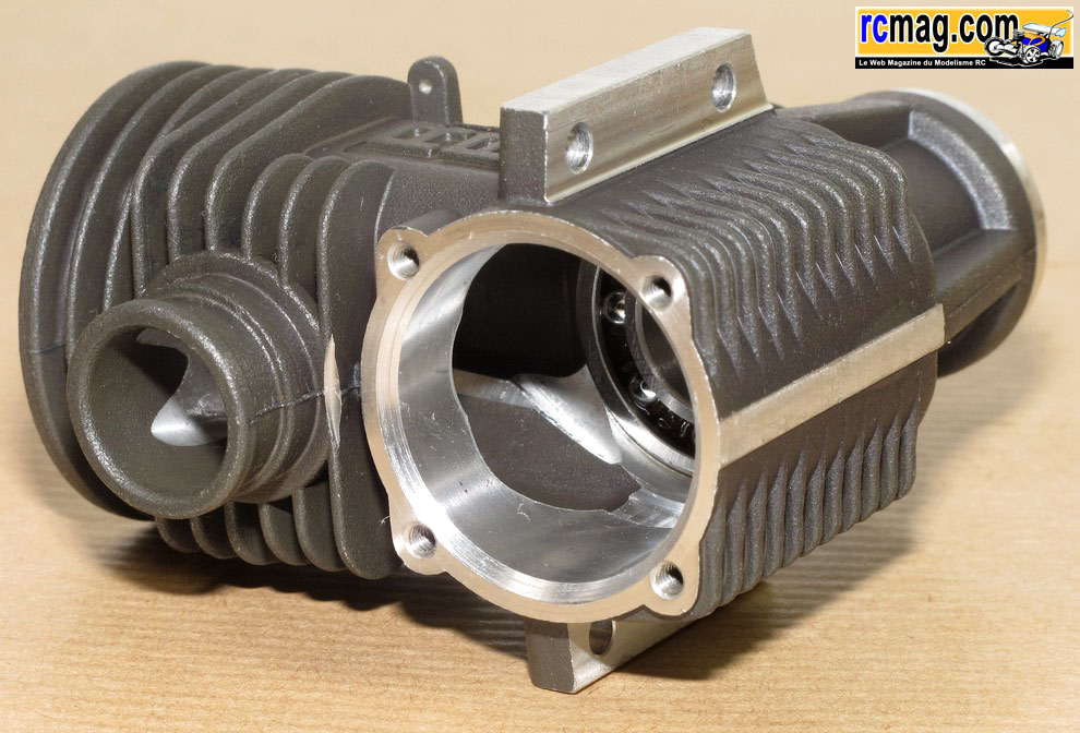

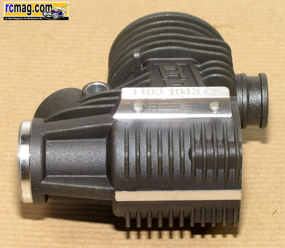

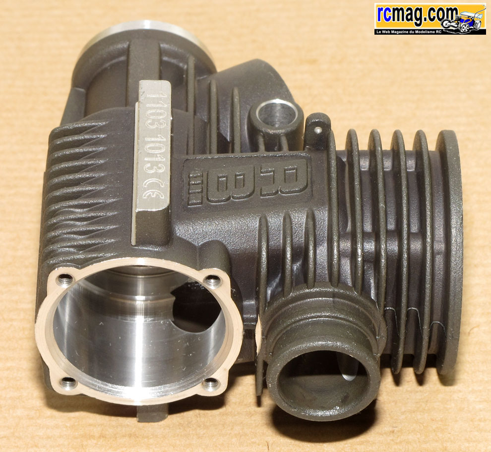

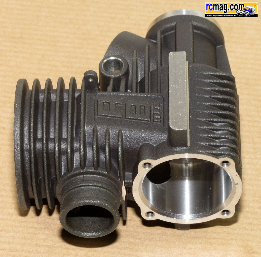

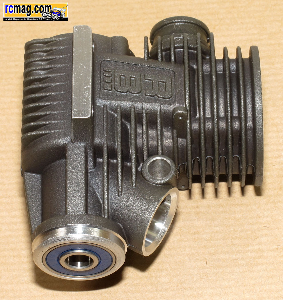

Le carter est nouveau et identique au B11 ( mais aussi Fire11, X11 ) avec ses roulements haute vitesse, l'avant est de type double flasques étanches, l'arrière est classiquement à cage décentrée. Le carter est traité "black" ce qui est censé améliorer la dissipation des calories. Son poids est de 116gr.

L'usinage pour le joint d'étanchéité de la liaison carburateur / carter.

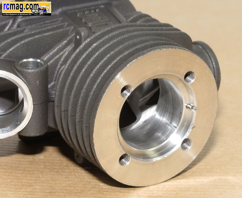

Sur les photos vous pouvez voir le travail sur le carter au niveau des transferts et de l'échappement.

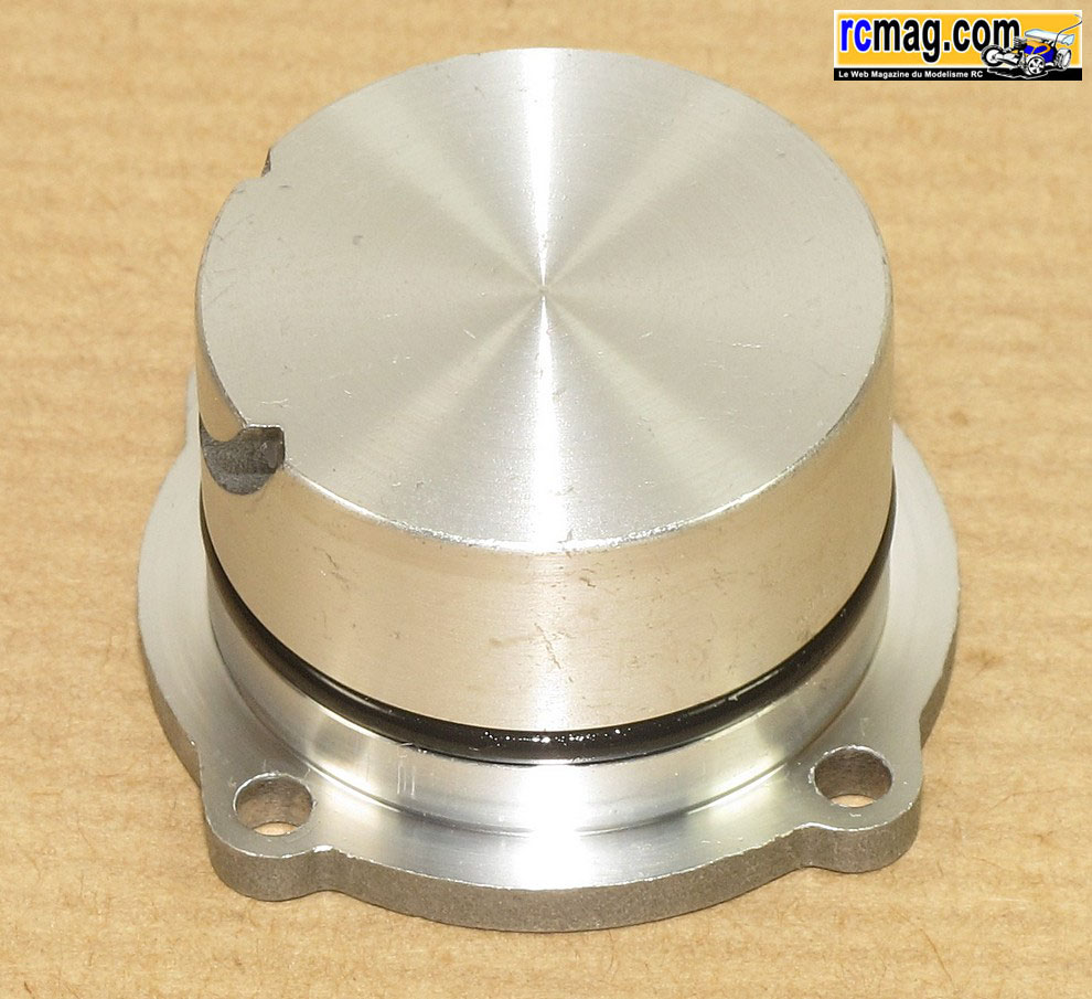

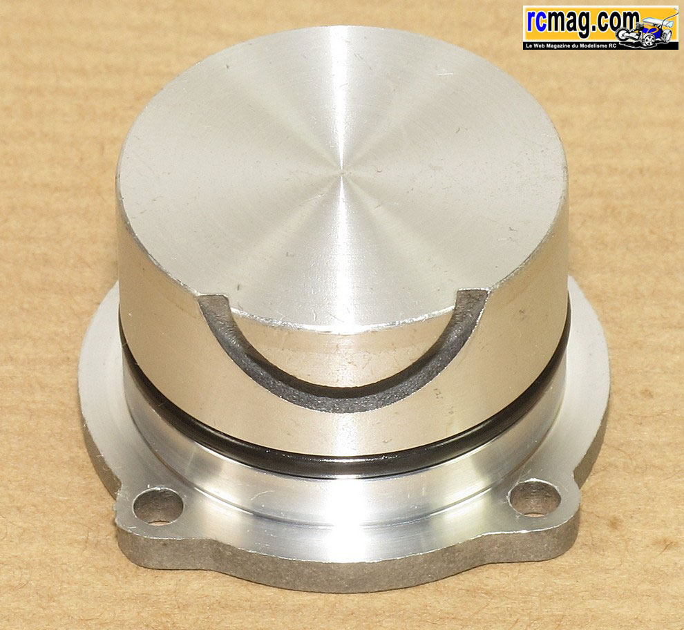

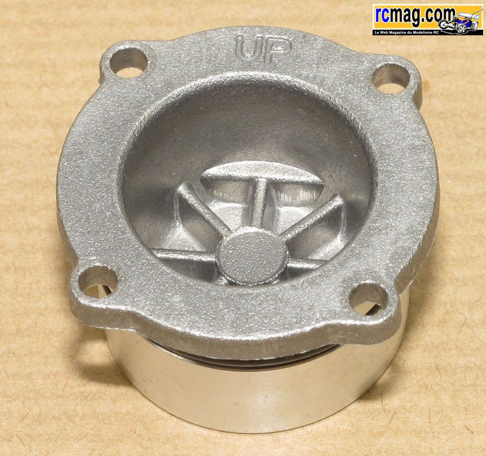

Le bouchon avec une saignée qui permet le passage du piston au point mort bas.
Pour le démontage du bouchon, il faut bien sure penser à mettre le moteur au point mort haut.
Le bouchon est fixé au carter par 4 vis 2,5x10.

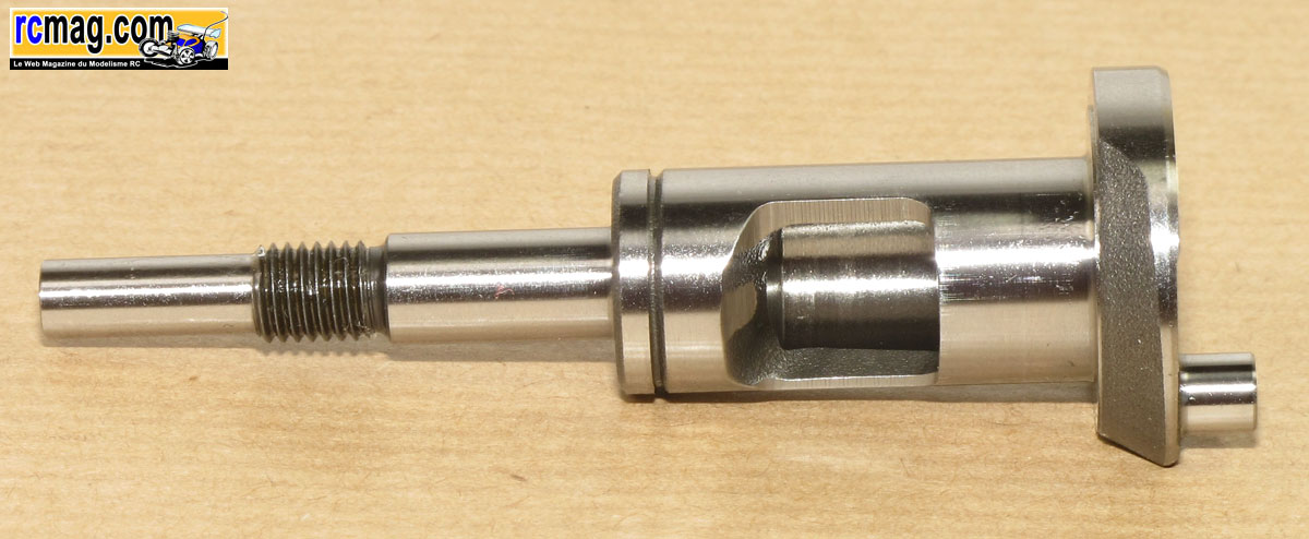

Le vilebrequin de 14mm avec passage des gaz de 9.6 mm, son poids est de 40gr.

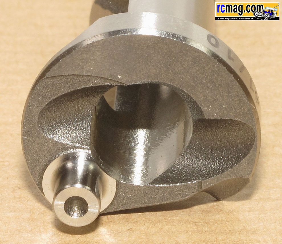

Le plateau bénéficie d'une double virgule "turbo".
