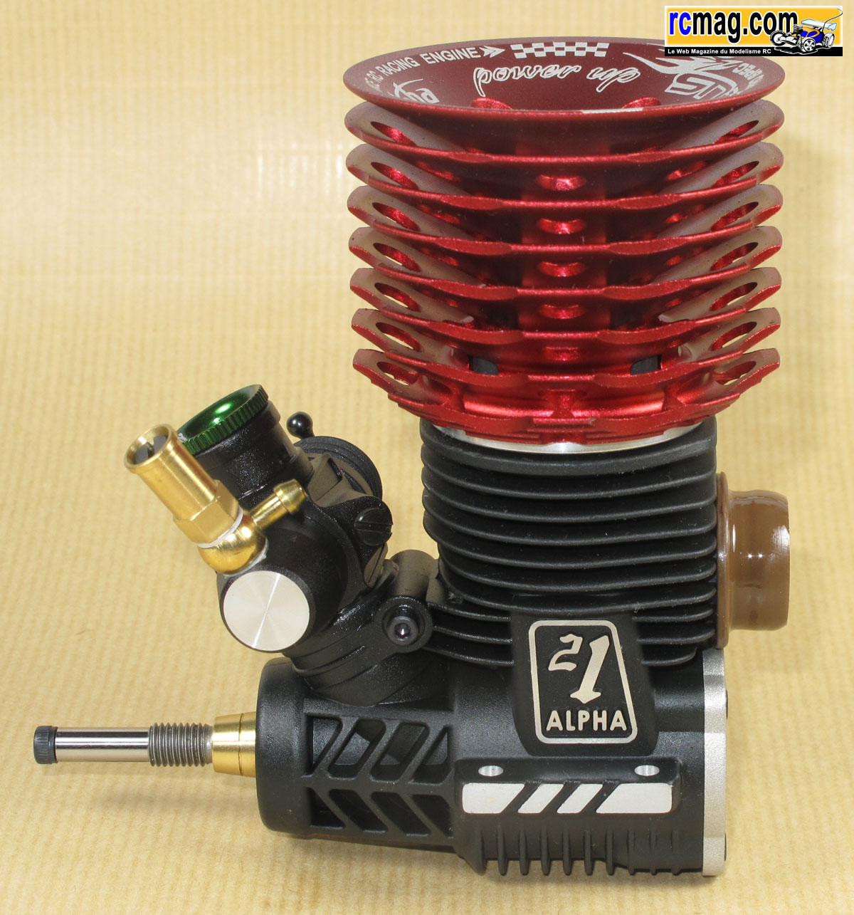

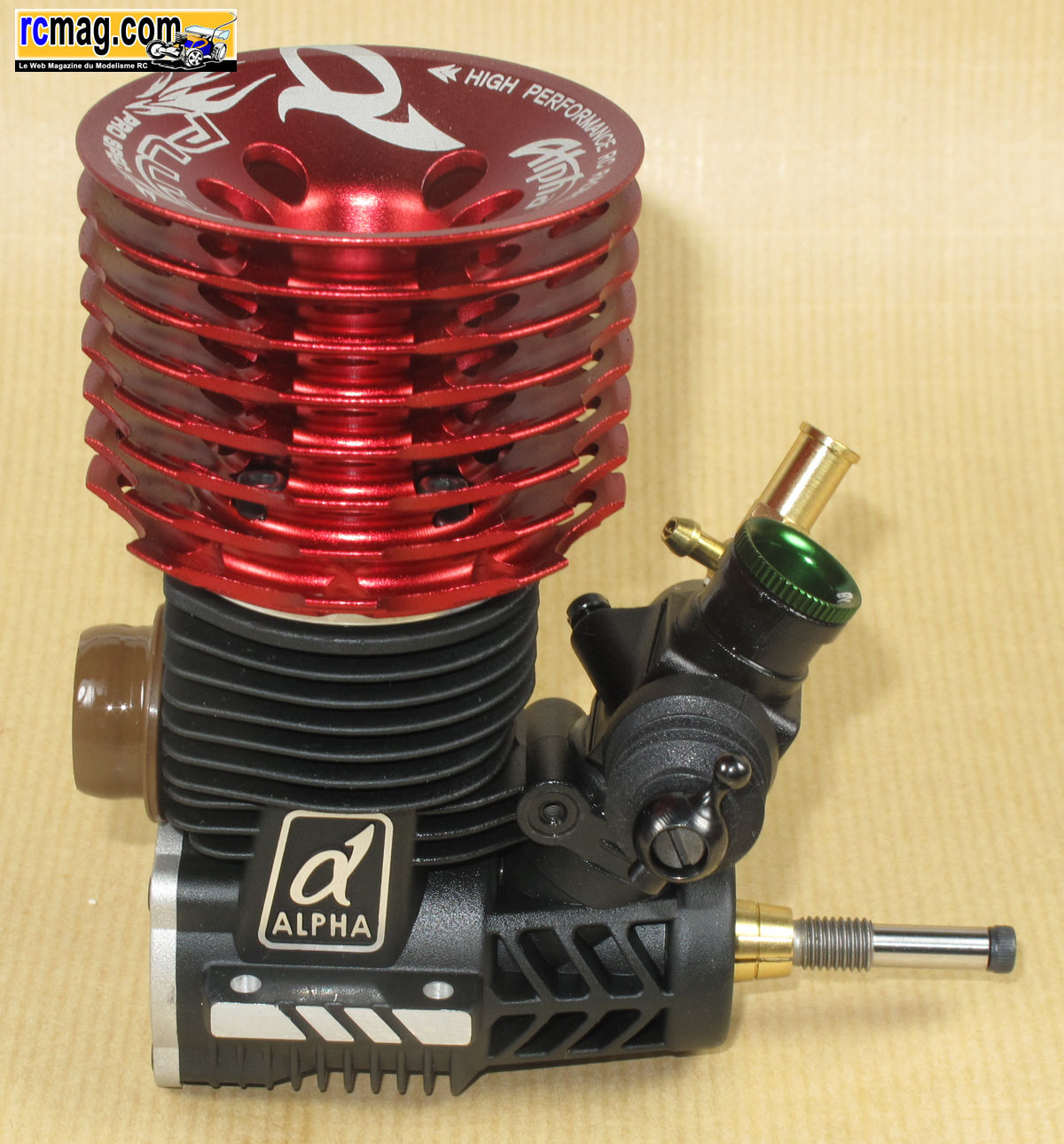

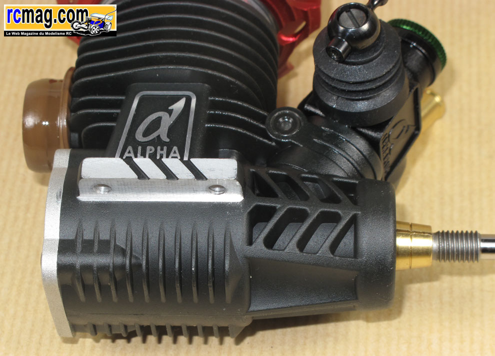

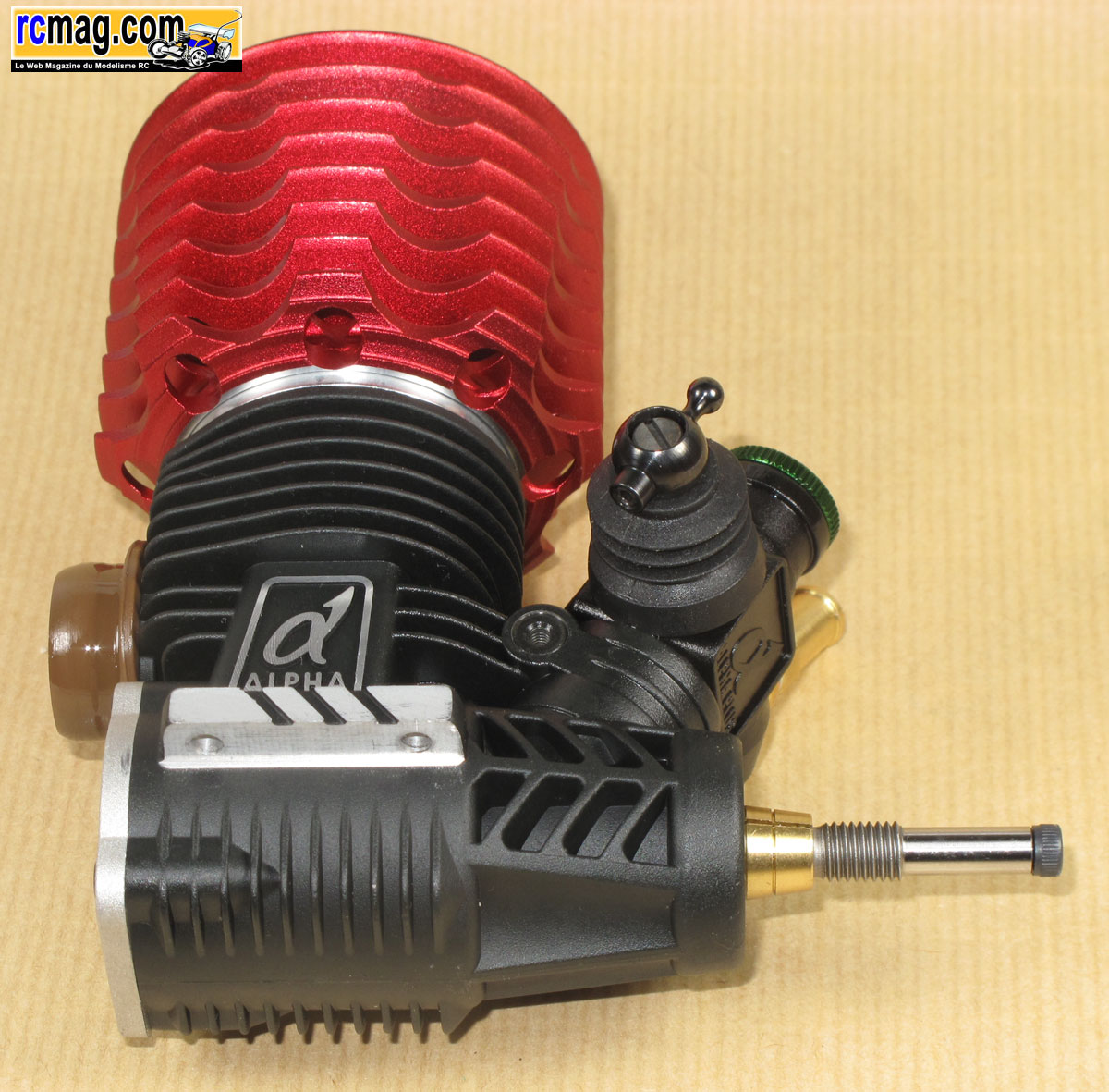

Les moteurs Alpha sont distribués en France par CARS Distribution et sont fabriqués à Taiwan. 2 versions sont importées en France, le Z852 ( 185€ ) qui est un 5+2 à bougie turbo et le F850 ( 165€ ) qui est un 5 transferts lui aussi à bougie turbo.
C'est l'Alpha 21-BT5PA ( F850 ) qui sera présenté sur cette page
Ouvrons la boite ...
A l'ouverture de la boite on découvre le moteur bien calé dans un support en plastique moulé, une présentation flatteuse comparée à d'autres
marques bien plus prestigieuses.
