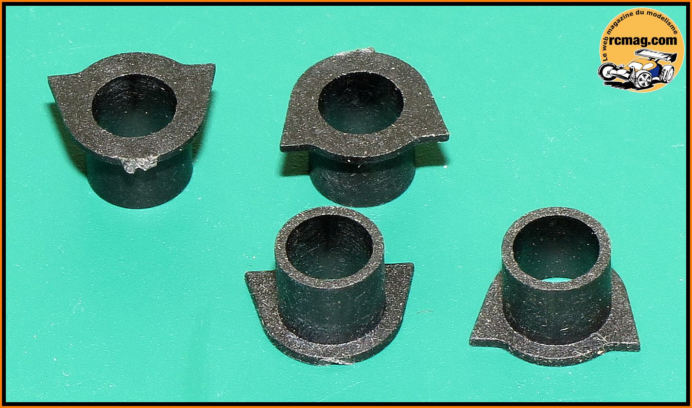

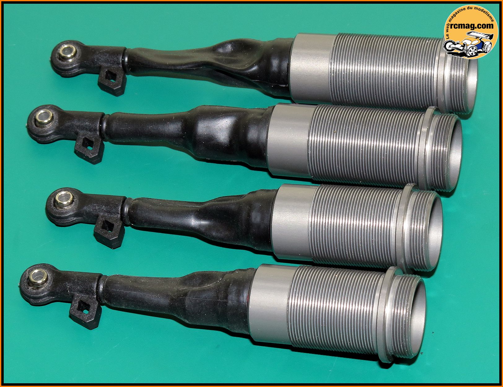

Les corps assemblés, la tige semble bien guidée grâce aux bagues épaulées et aux bouchons alu.

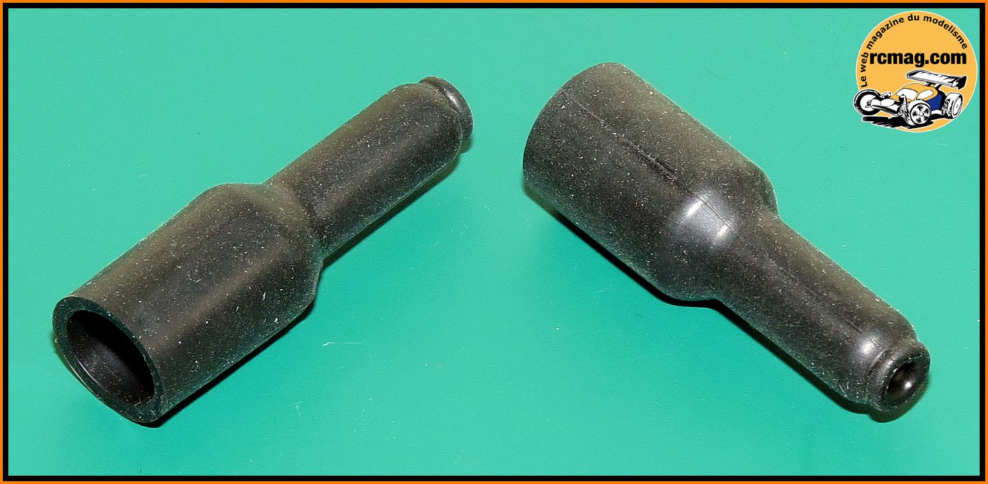

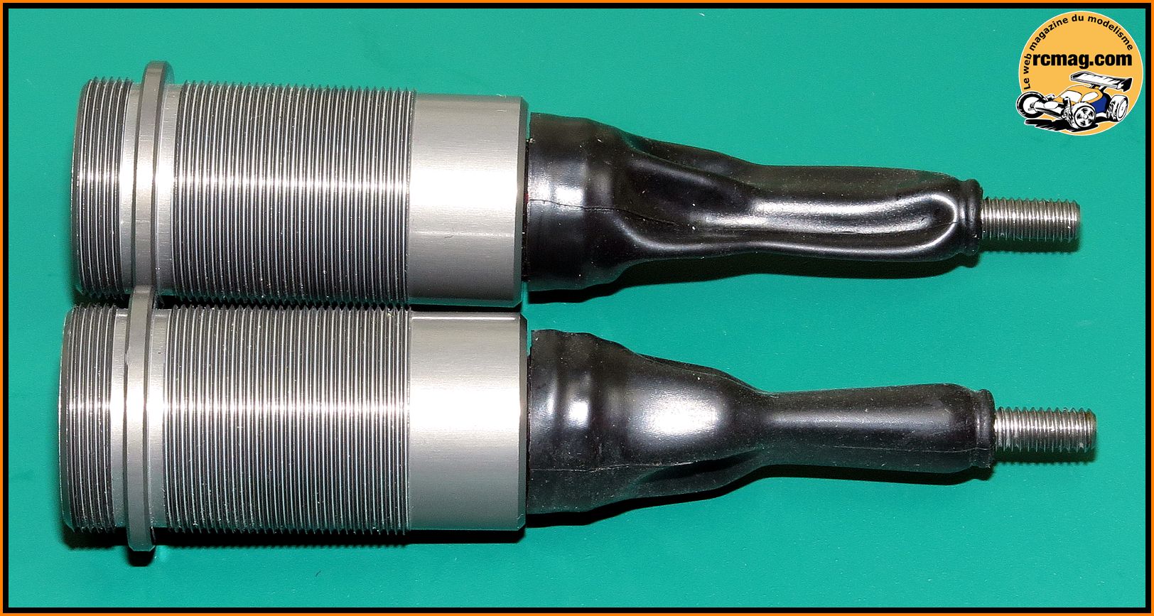

Les protections d'amortisseurs avec un joint racleur qui devrait assurer une protection efficace.

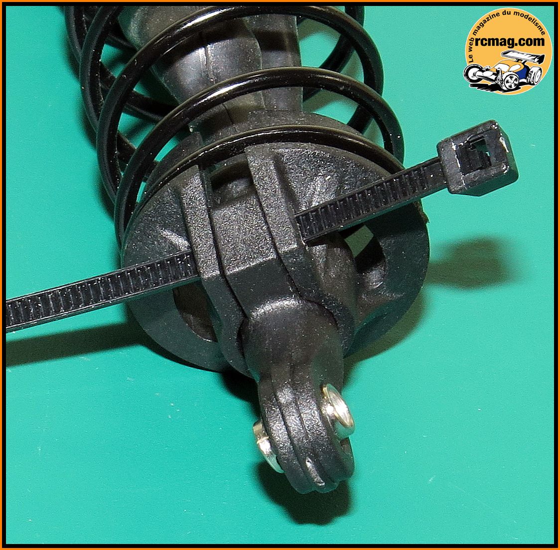

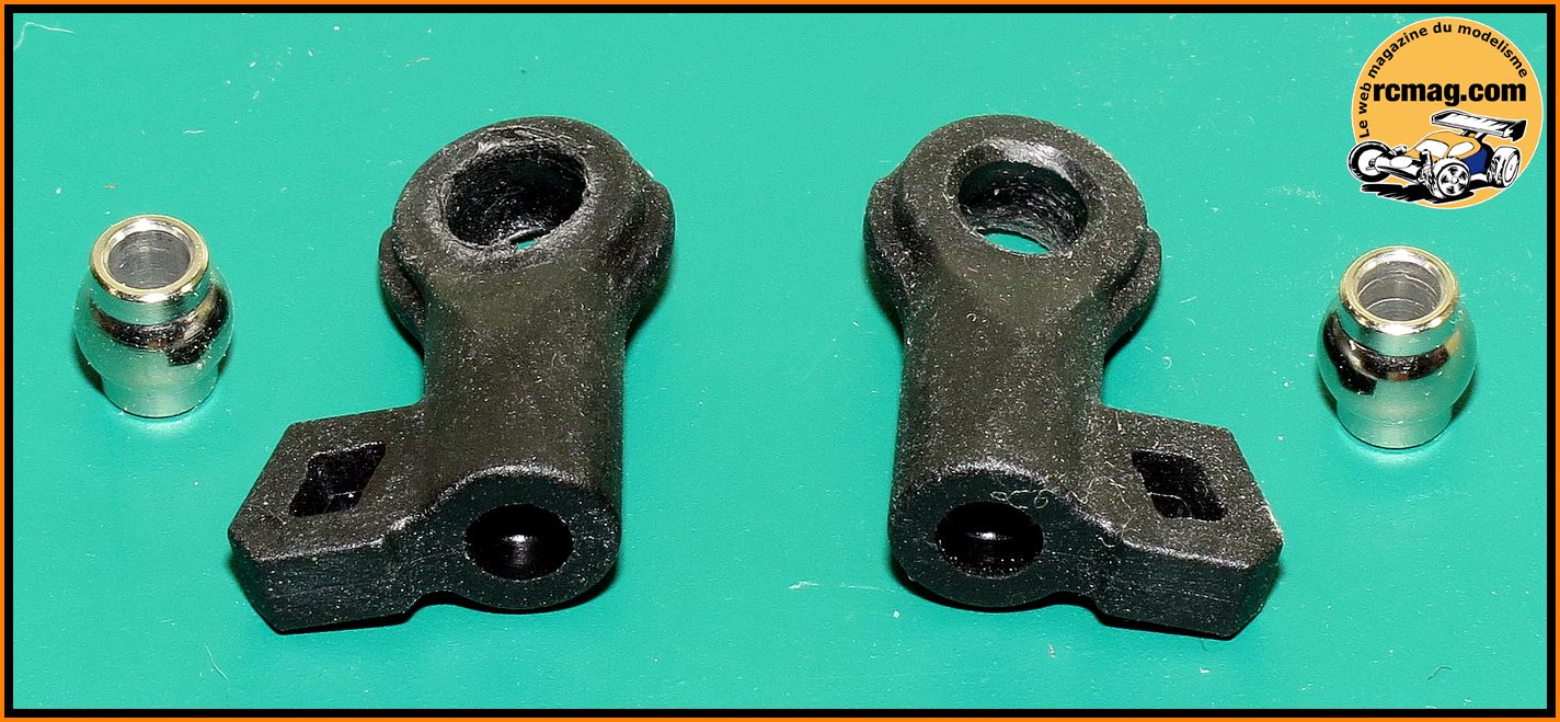

Les chapes d'amortisseurs avec les billes acier.
A noter sur le coté une excroissance qui permet de guider la coupelle du ressort et aussi de l'assurer en utilisant un collier plastique.

Pour le montage des chapes, là aussi il est utile d'utiliser une pince alu.

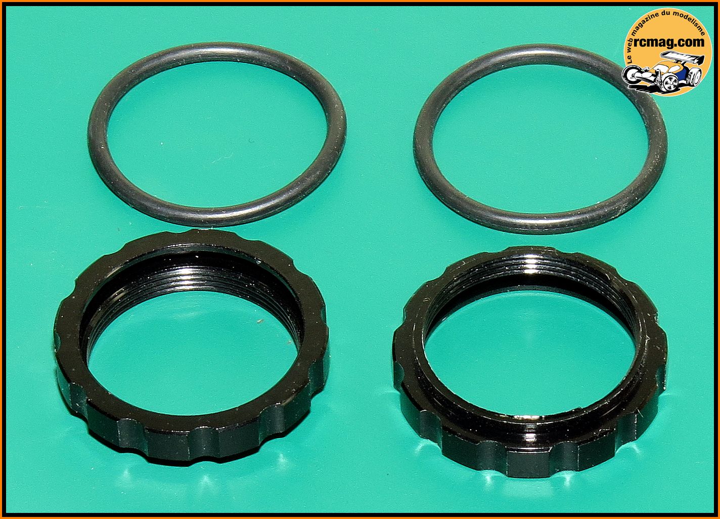

MessagePosté le: 20.09.2018, 11:22:14    Sujet du message: Répondre en citant
Les molettes de réglages sont équipées d'un joint torique afin de les freiner. Pour le montage sur le corps il faut penser à bien lubrifier les joints.

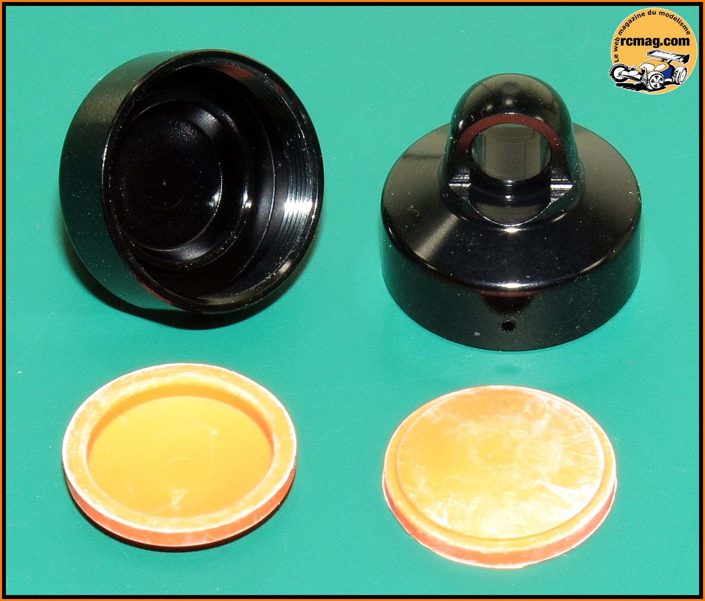

Les bouchons alu d'amortisseurs avec leurs membranes.

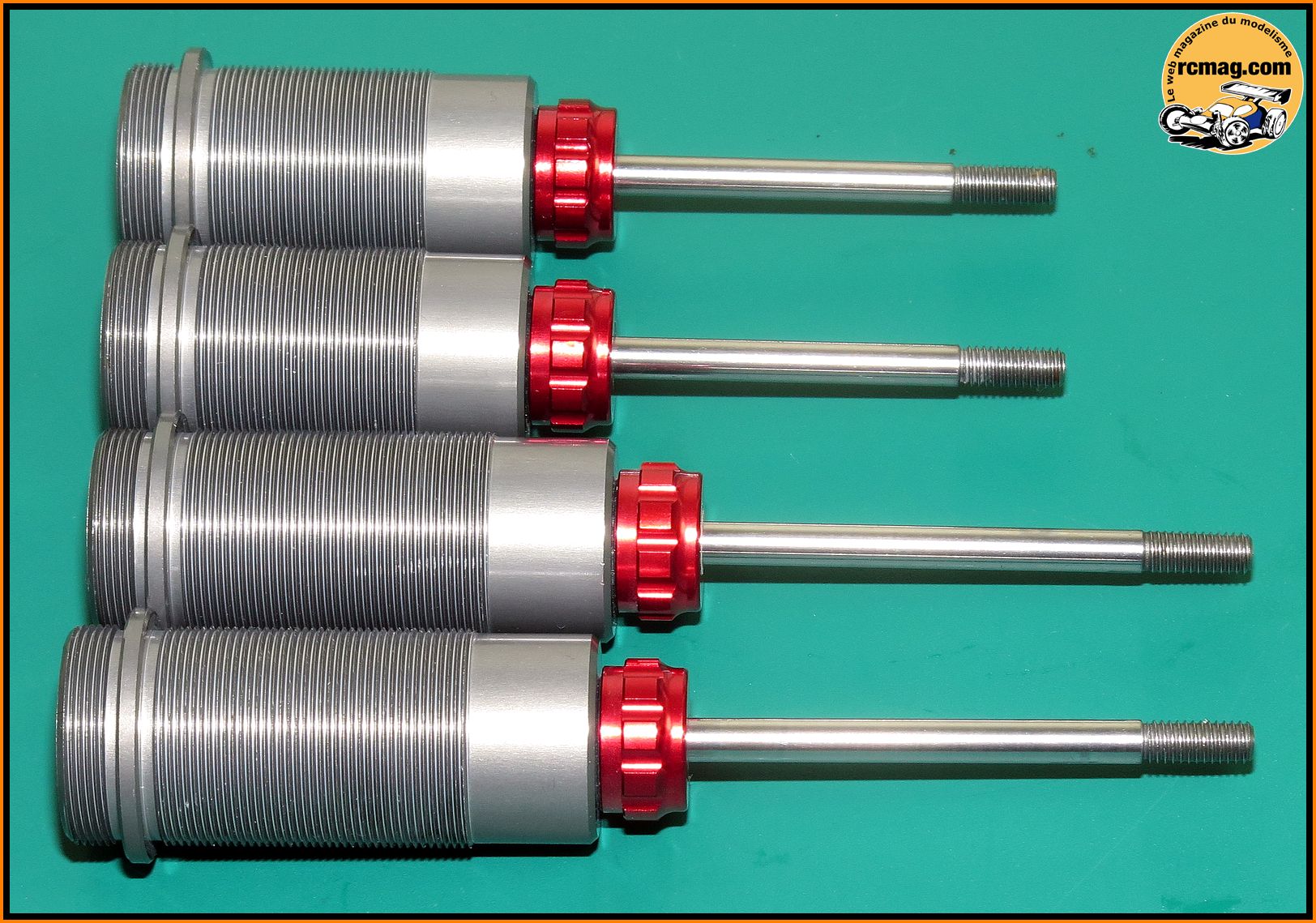

MessagePosté le: 21.09.2018, 17:42:23    Sujet du message: Répondre en citant
Les bouchons et molettes montés sur les amortisseurs.

Les inserts plastique pour les bouchons d'amortisseur, cela permet de limiter leur usure.

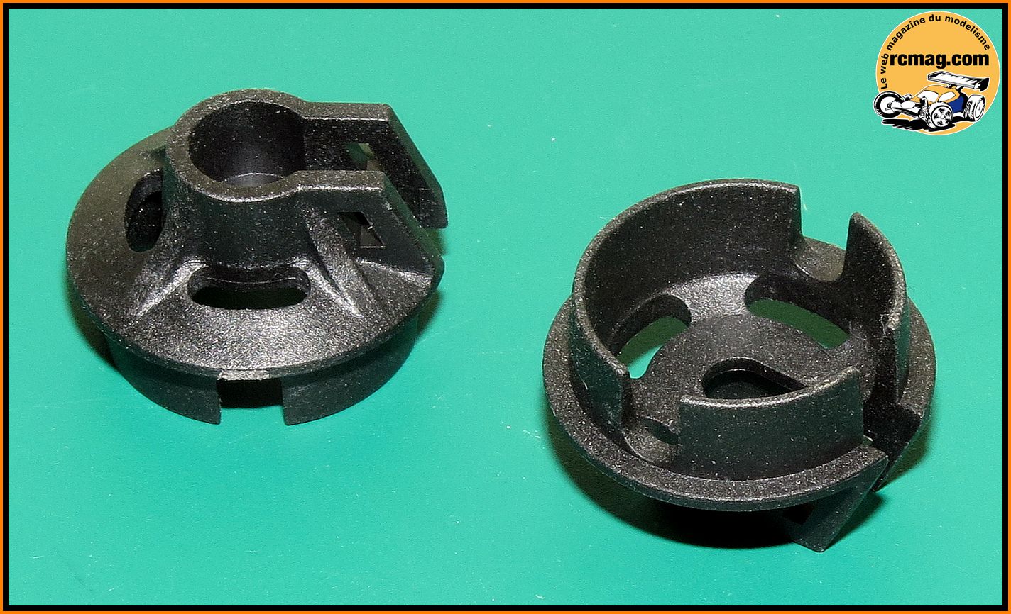

MessagePosté le: 24.09.2018, 20:49:02    Sujet du message: Répondre en citant

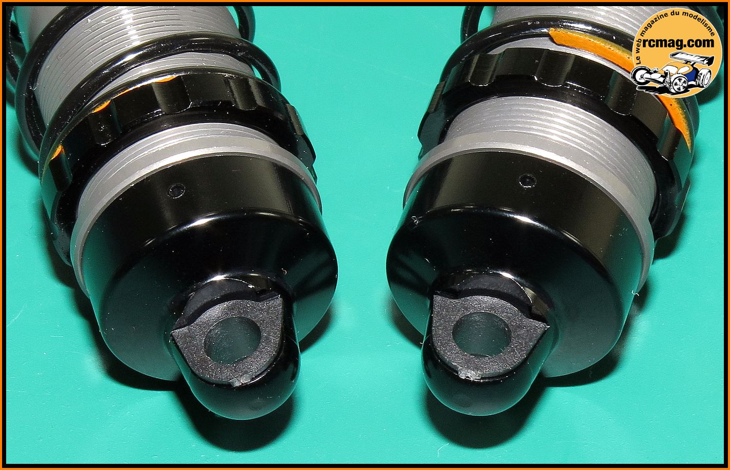

Les coupelles d'amortisseurs avec un bon guidage du ressort ( épaulement haut ) et un bon maintien ( pion sur la chape ).

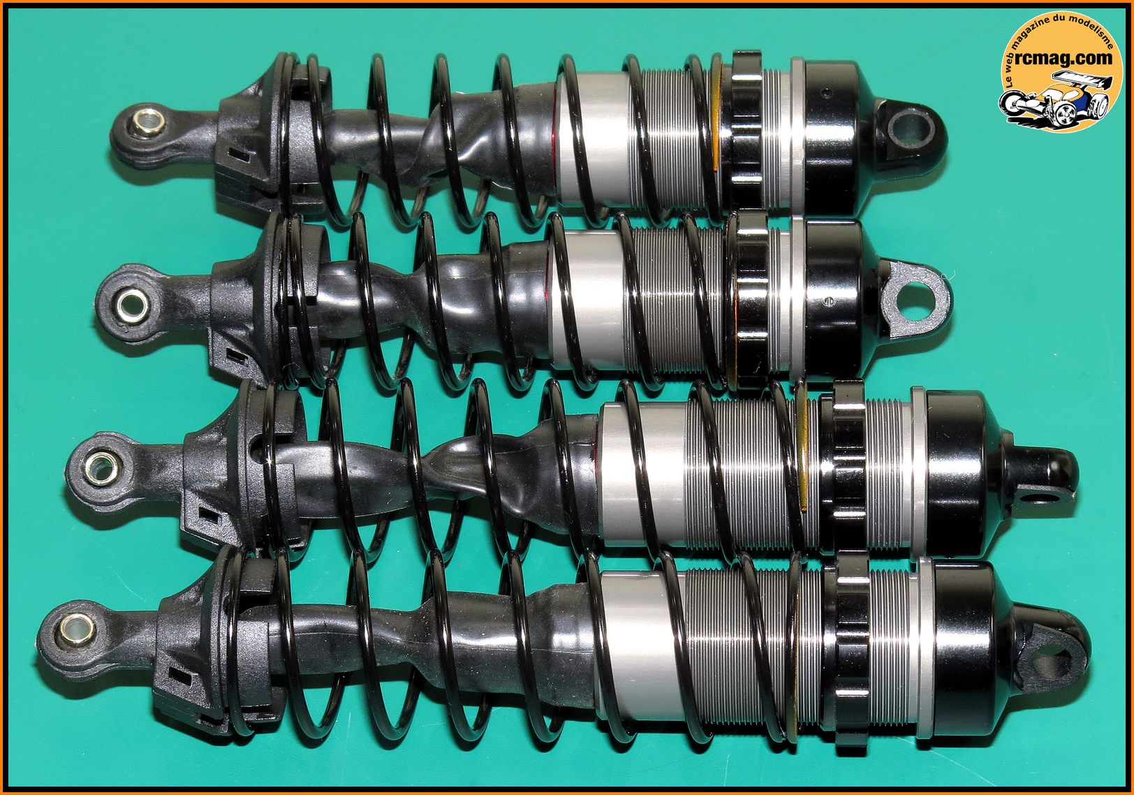

MessagePosté le: 02.10.2018, 08:37:54    Sujet du message: Répondre en citant

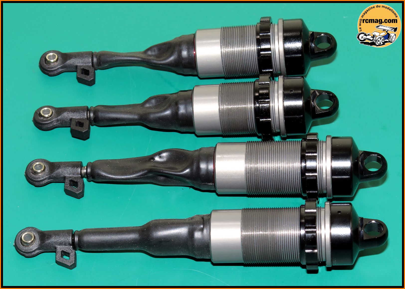

Les amortisseurs terminés.
Messages: 124939
MessagePosté le: 02.10.2018, 08:38:12    Sujet du message: Répondre en citant
A signaler qu'il est possible de mettre un collier pour assurer les coupelles.

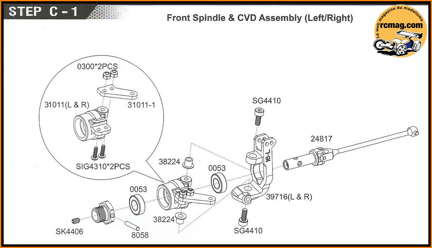

L'extrait de la notice pour le montage des fusées et étriers avant.

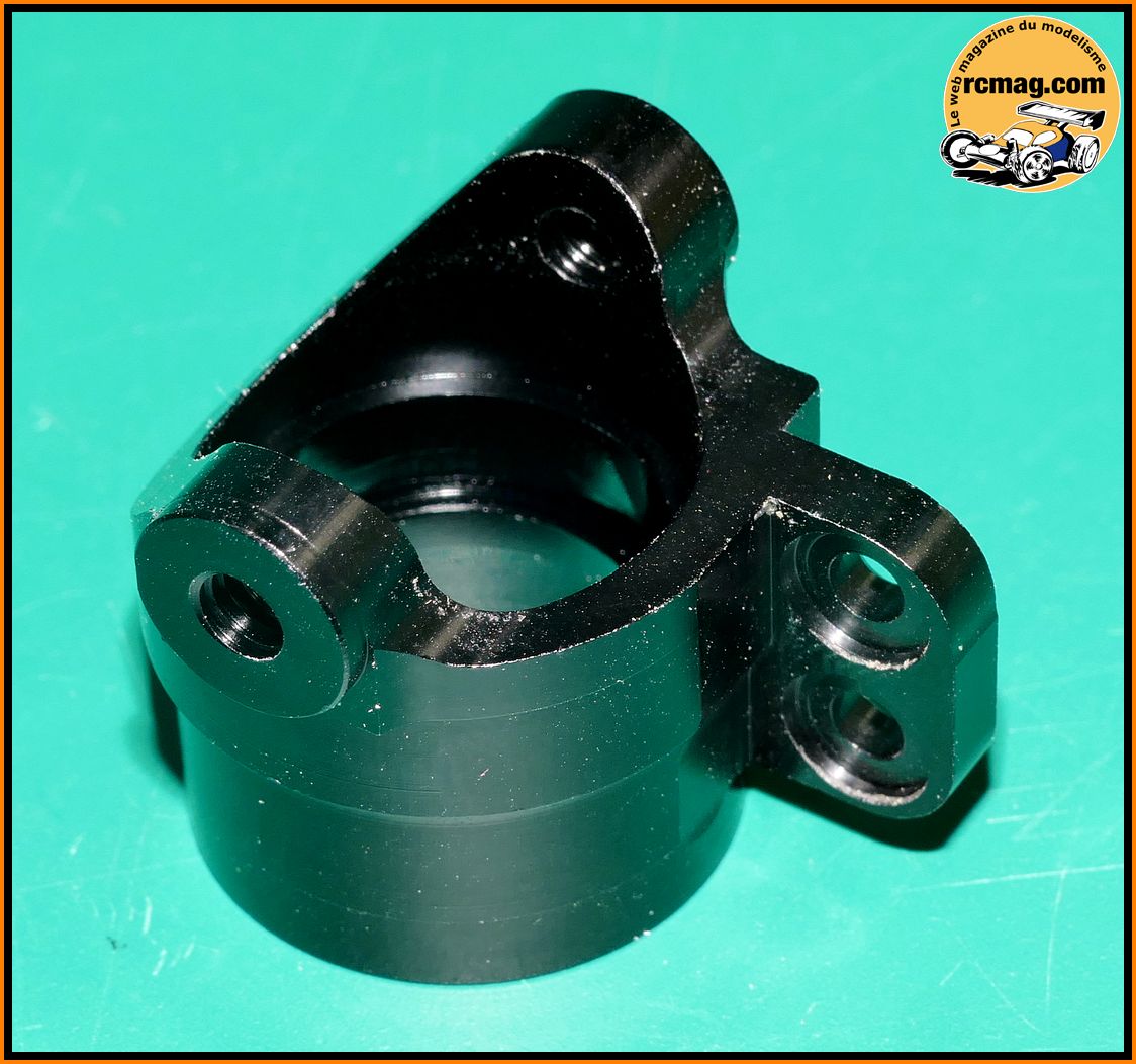

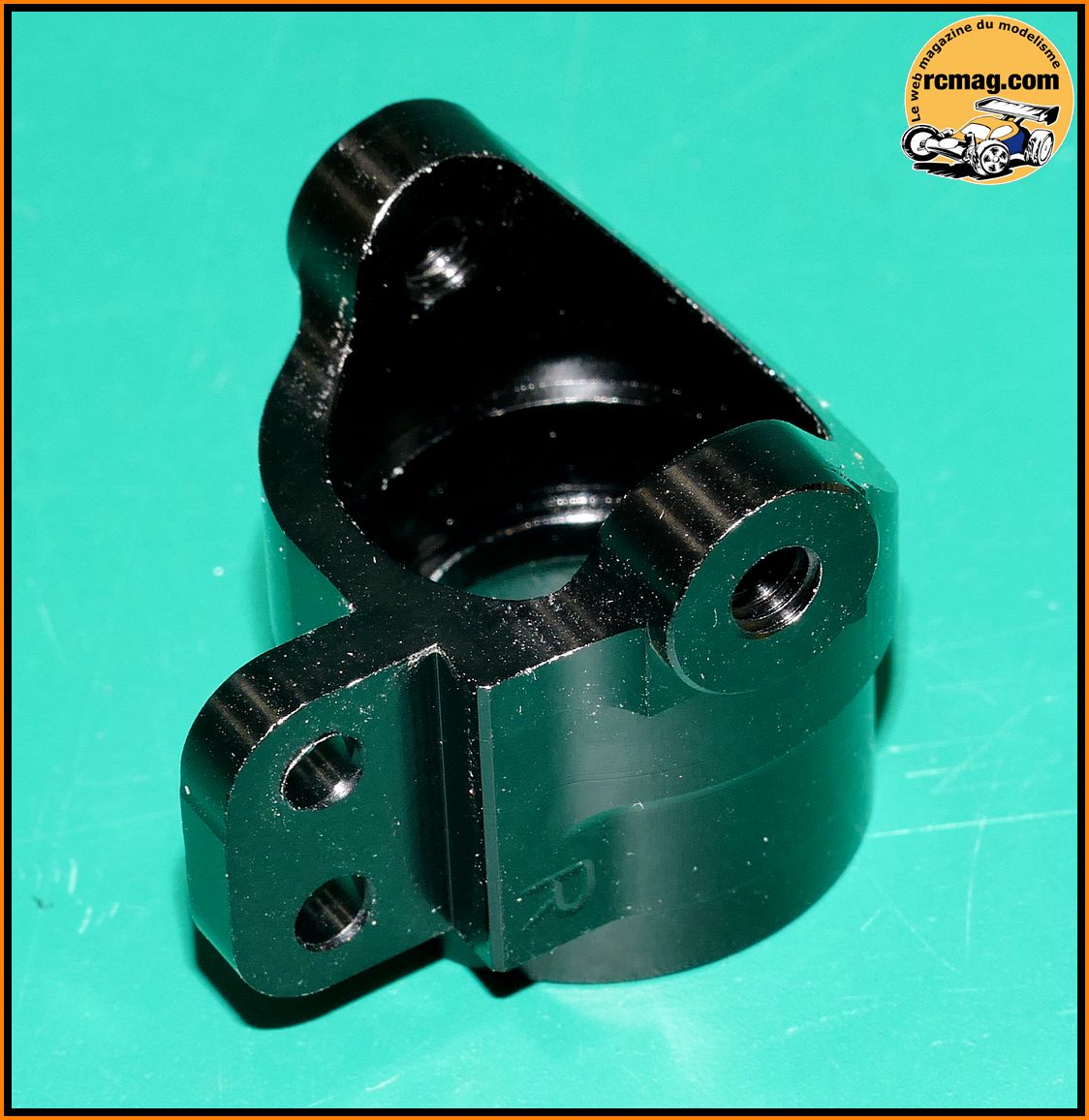

MessagePosté le: 03.10.2018, 09:40:32    Sujet du message: Répondre en citant

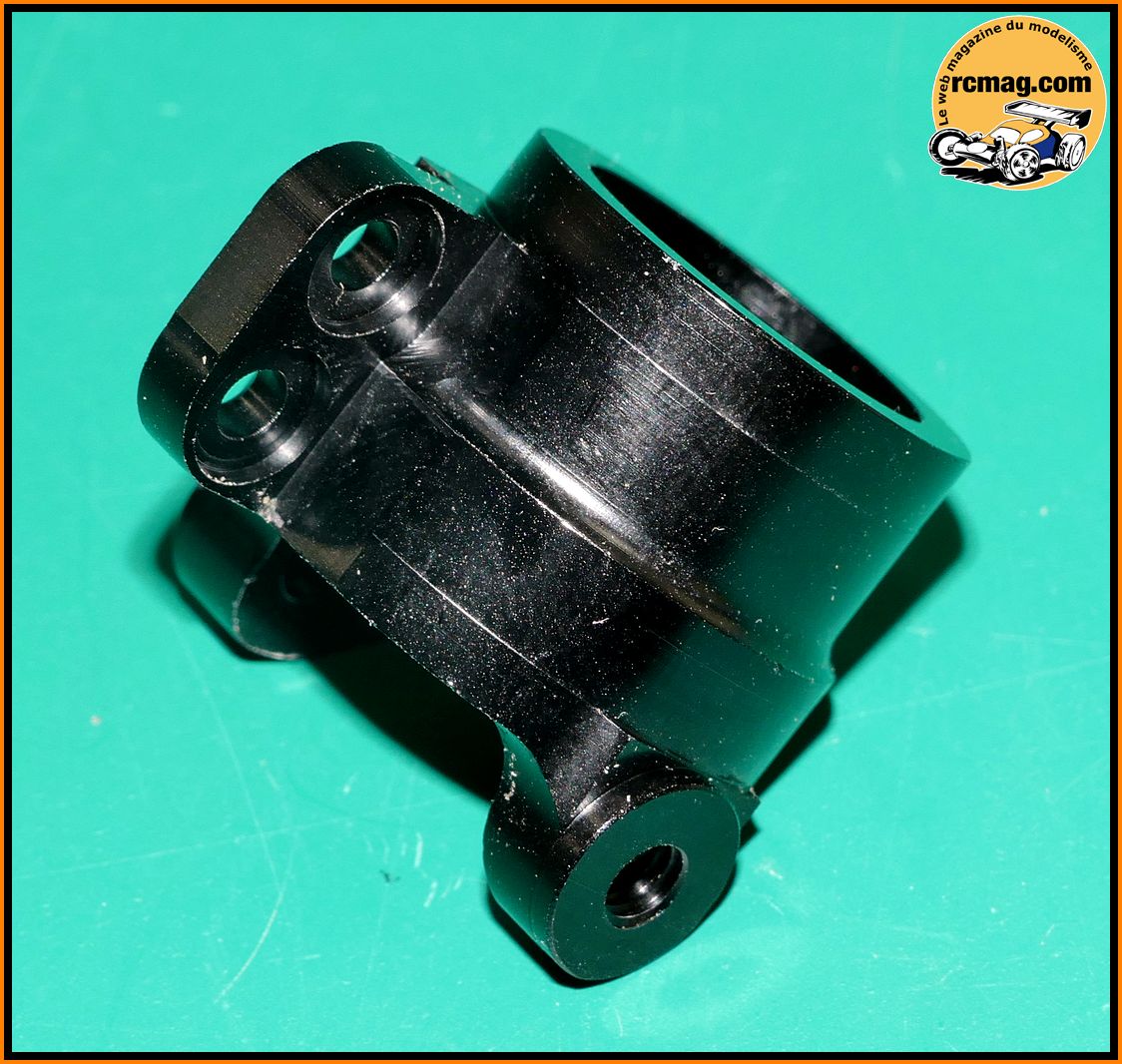

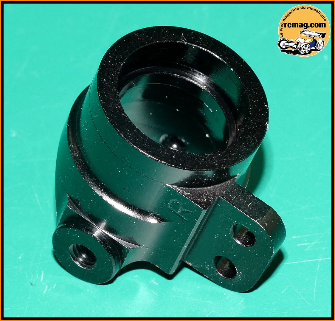

Les fusées alu avec une très belle finition.

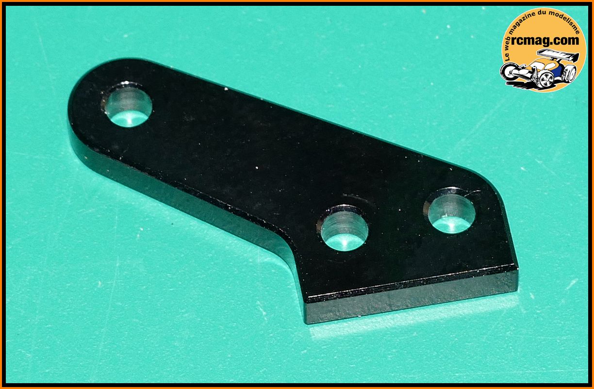

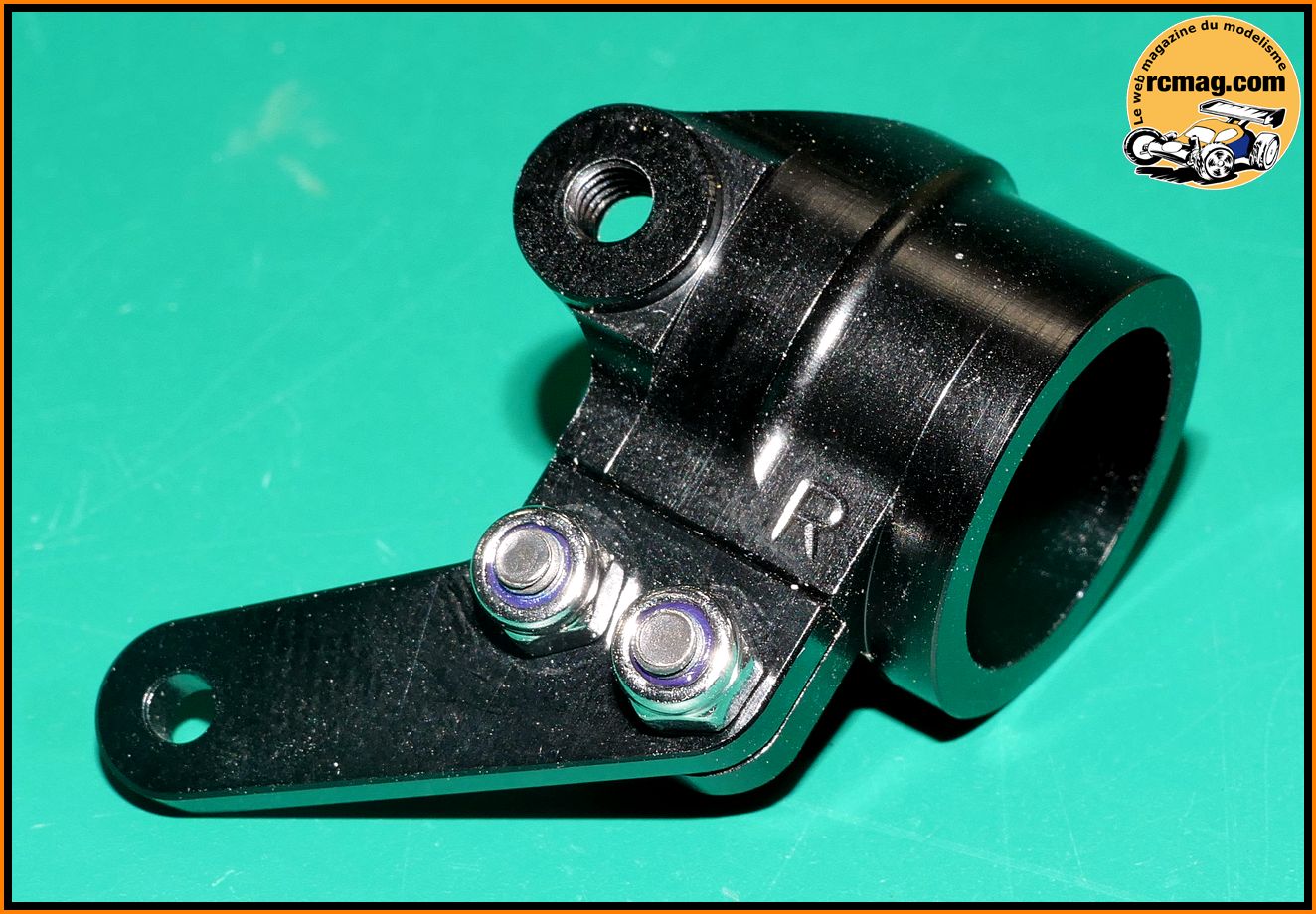

Les équerres de direction en alu d'une épaisseur de 3mm.
Messages: 124939
MessagePosté le: 04.10.2018, 15:54:08    Sujet du message: Répondre en citant

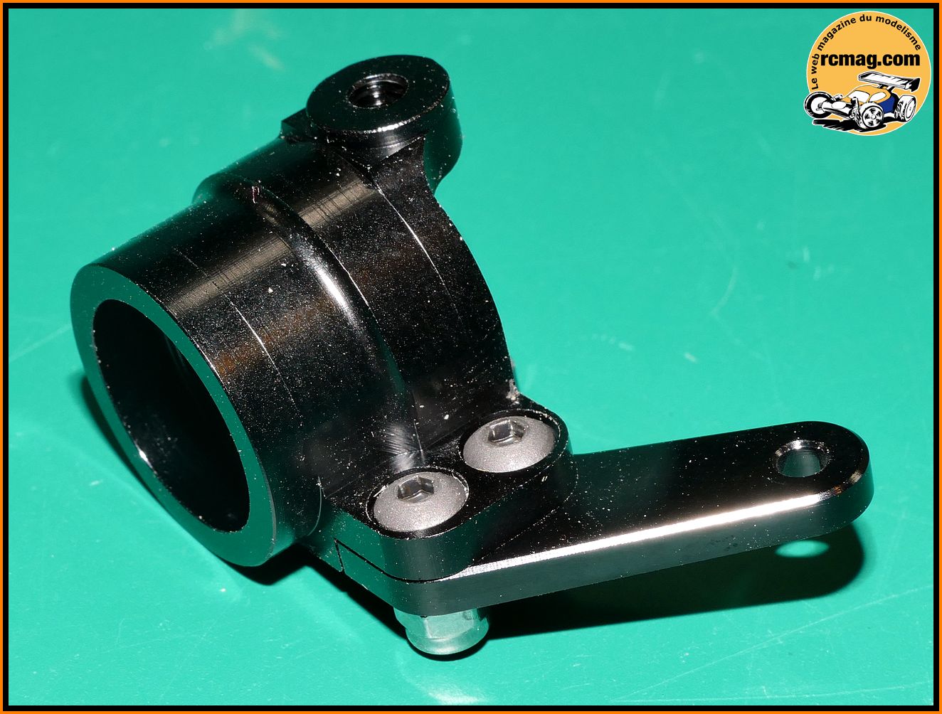

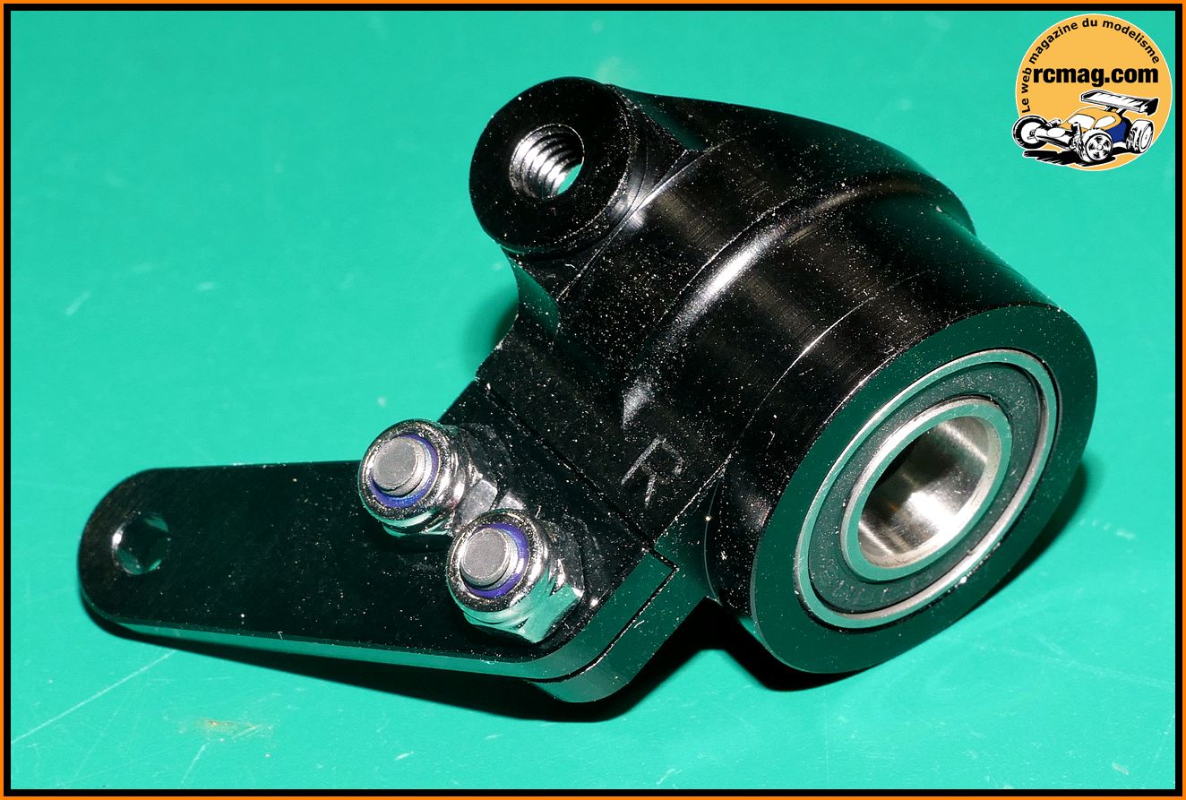

Montage des équerres sur les fusées.

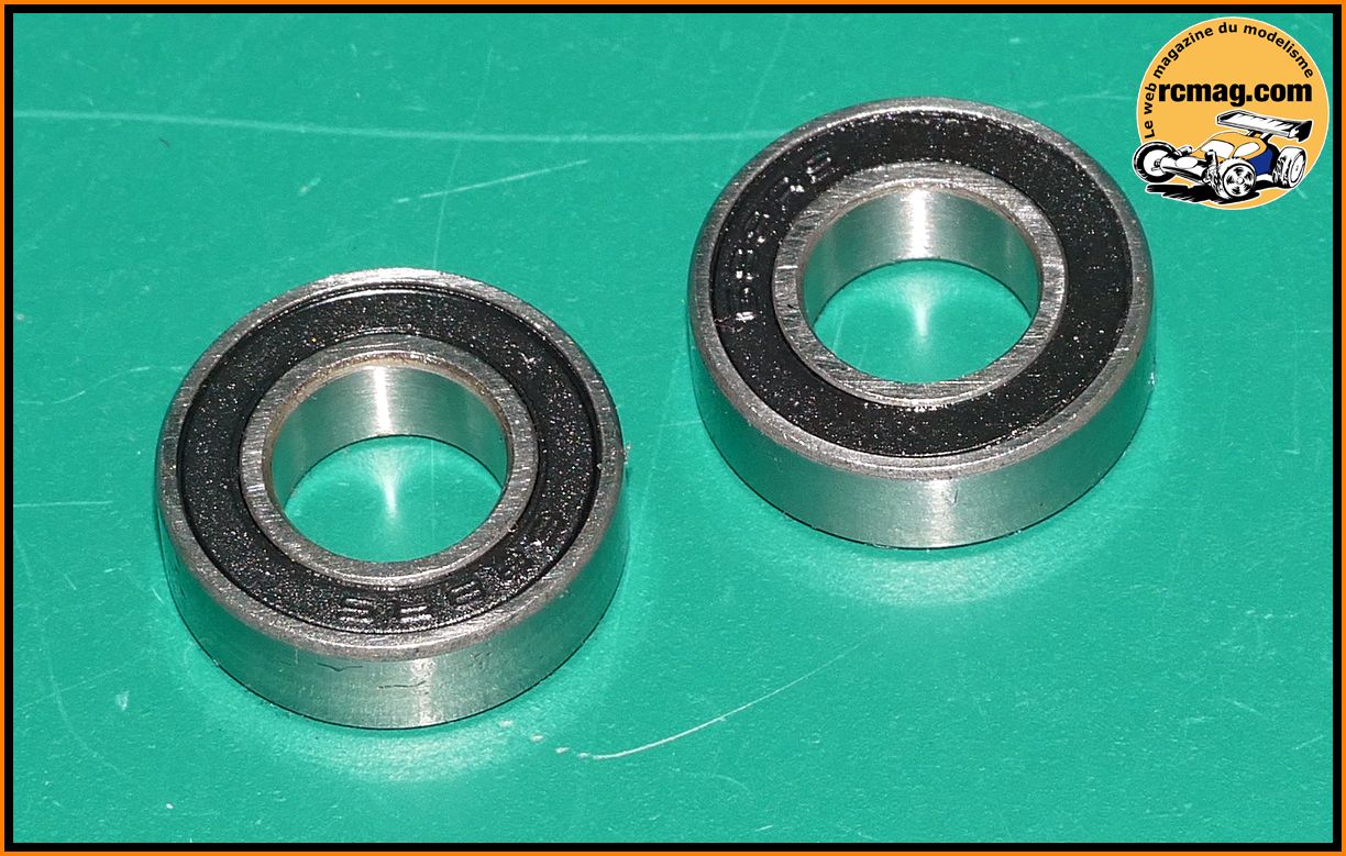

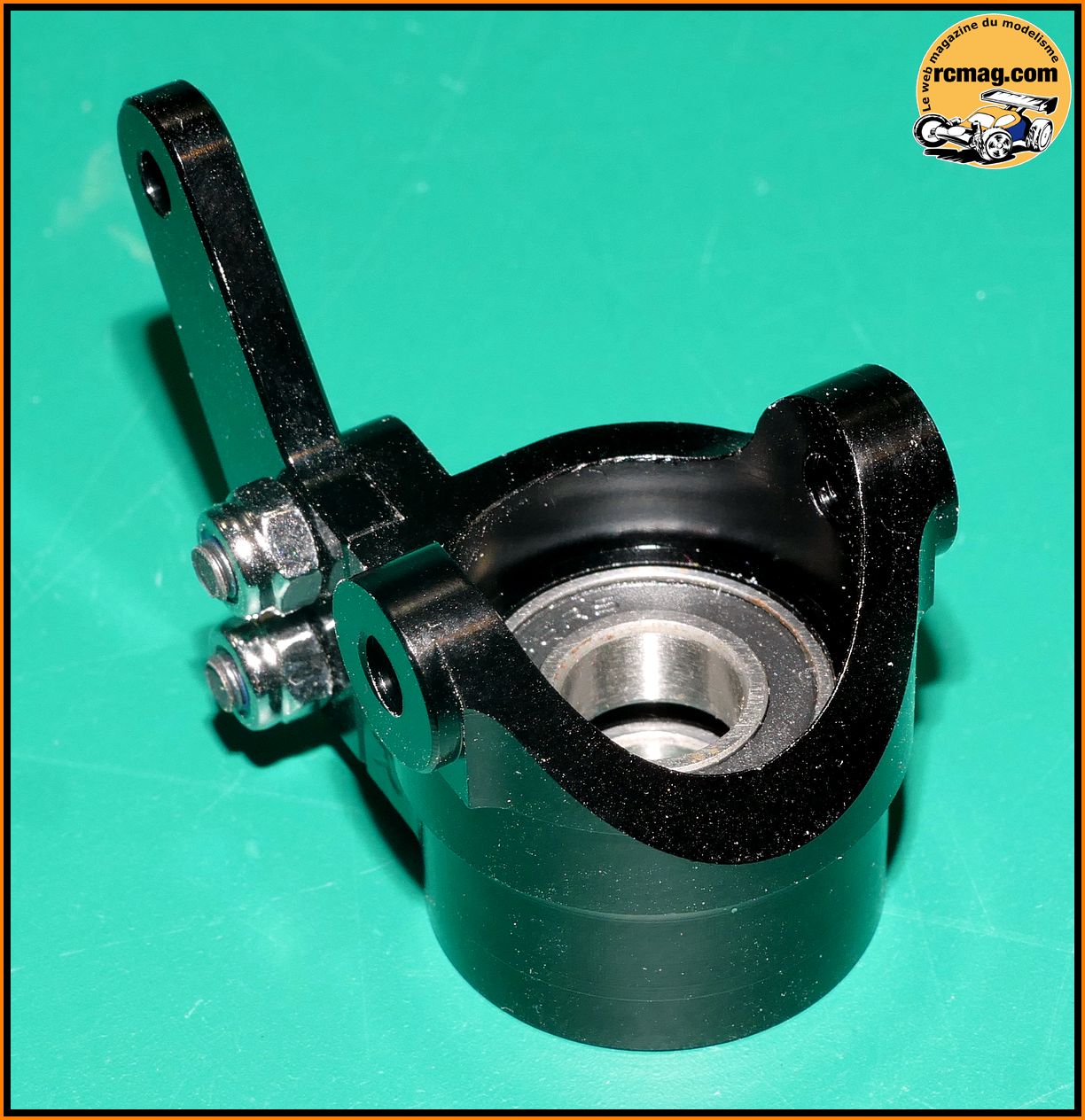

Les roulements 8x5x16 qui ont l'avantage d'être facilement disponibles, pas chers et fiables.
Messages: 124939
MessagePosté le: 12.10.2018, 10:44:12    Sujet du message: Répondre en citant
Mise en place des roulements, il n'y a pas de jeu ce qui est assez rare avec des fusées alu.

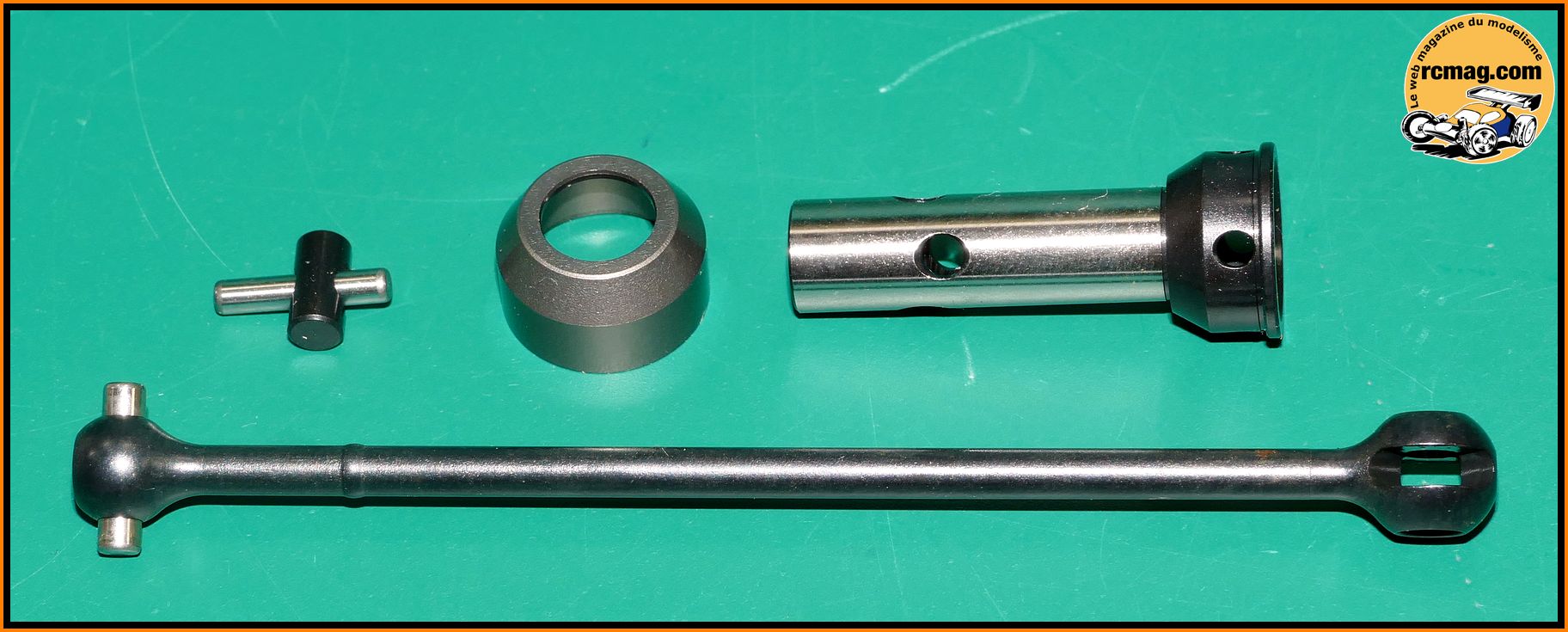

A noter que les cardans ne correspondent pas à ceux indiqués sur la notice.
Il semble que ce soit ceux livrés normalement en option.
