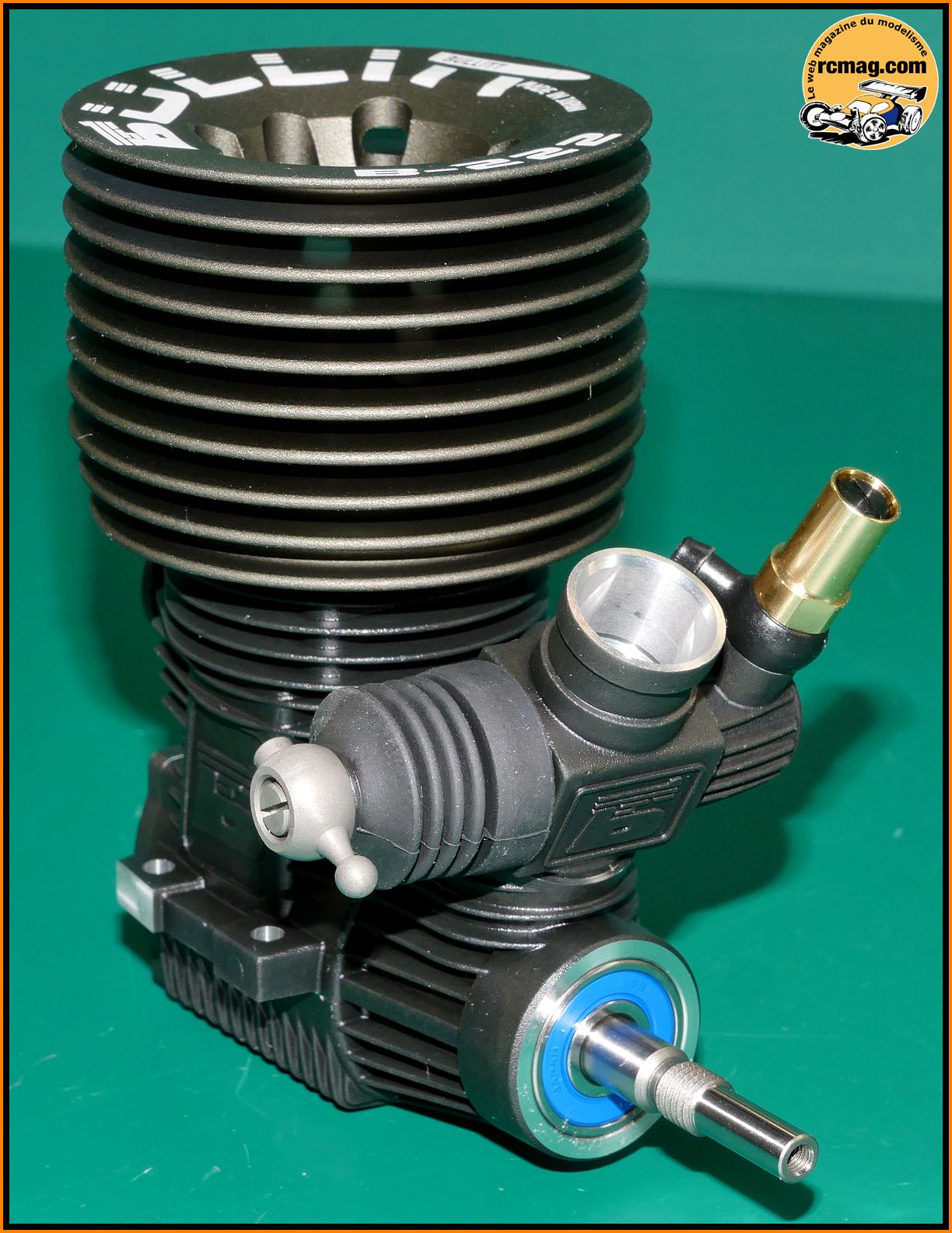

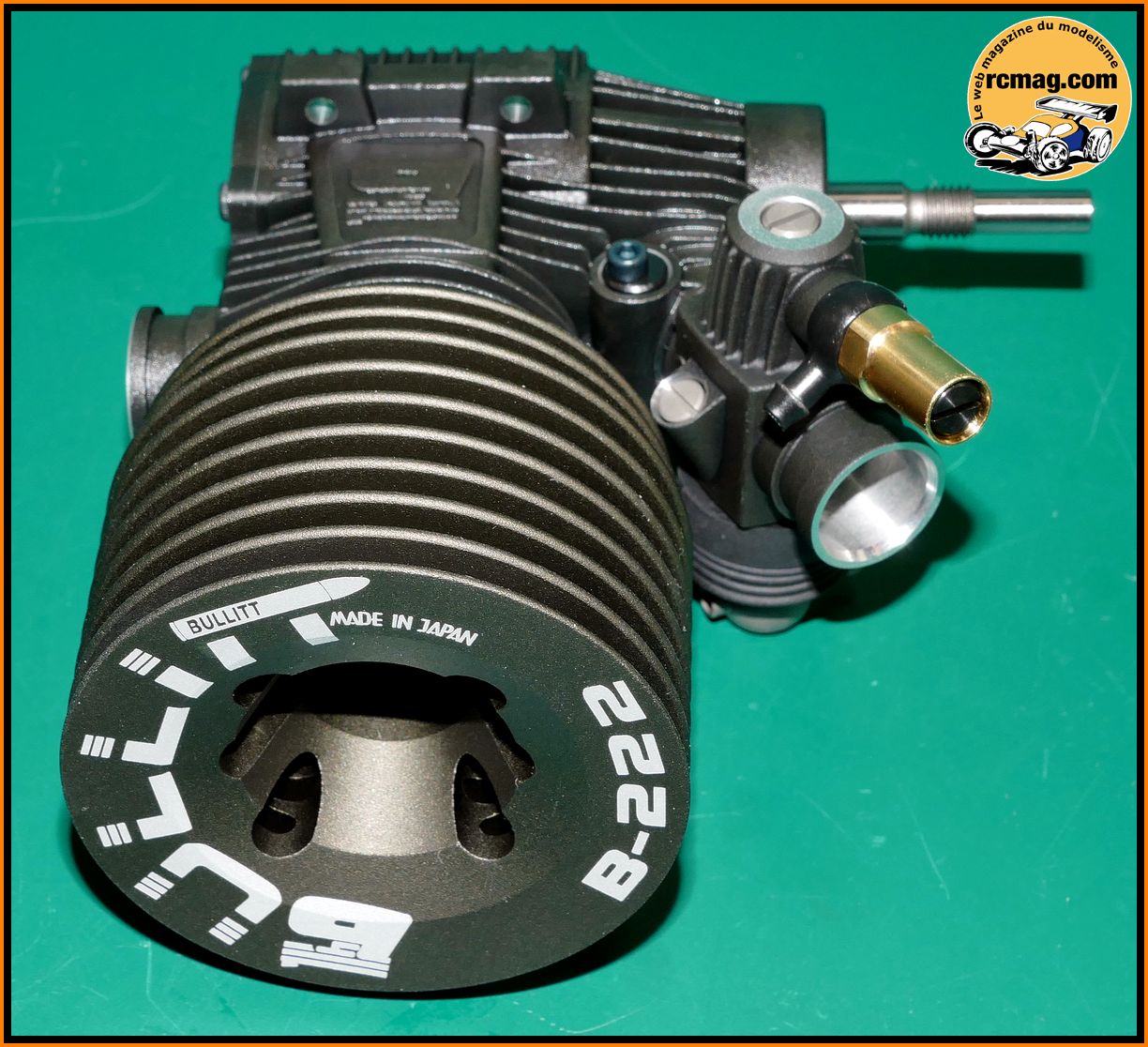

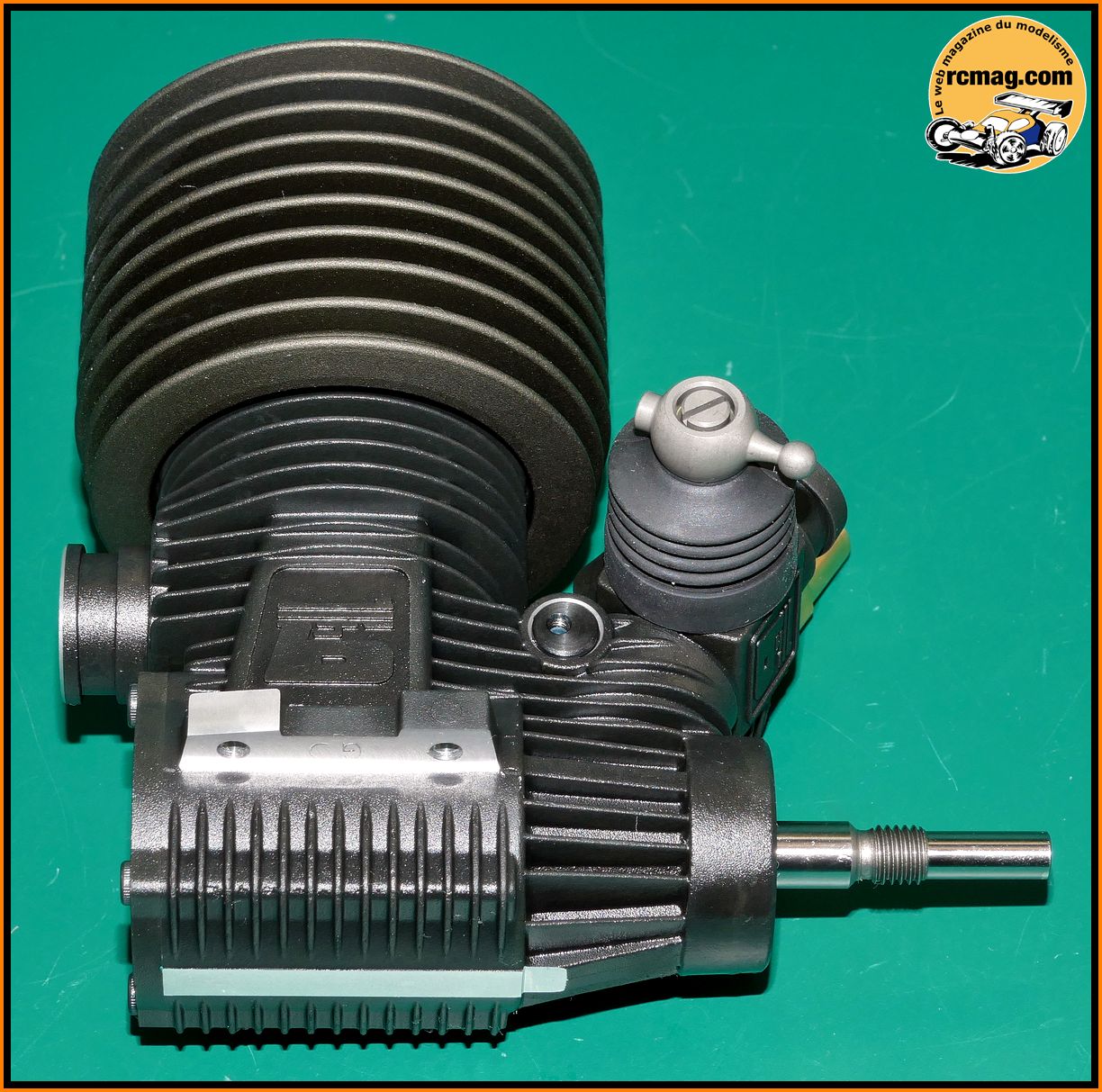

Le moteur Bullitt B-222 Off-Road vous offre les avantages d'un moteur de compétition à un prix raisonnable ( pour une base OS ).

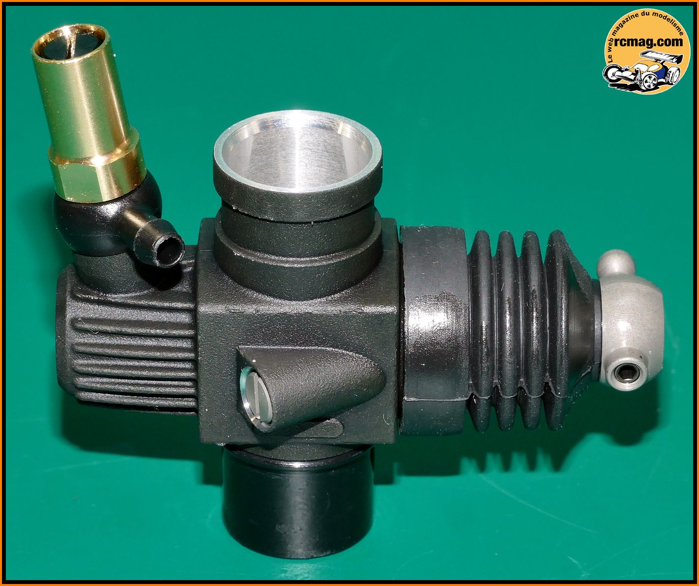

Conçu pour être encore plus fiable avec le carburateur 21J3-I pour des réglages plus faciles. La culasse de refroidissement en aluminium assure une puissance constante même dans des conditions difficiles.

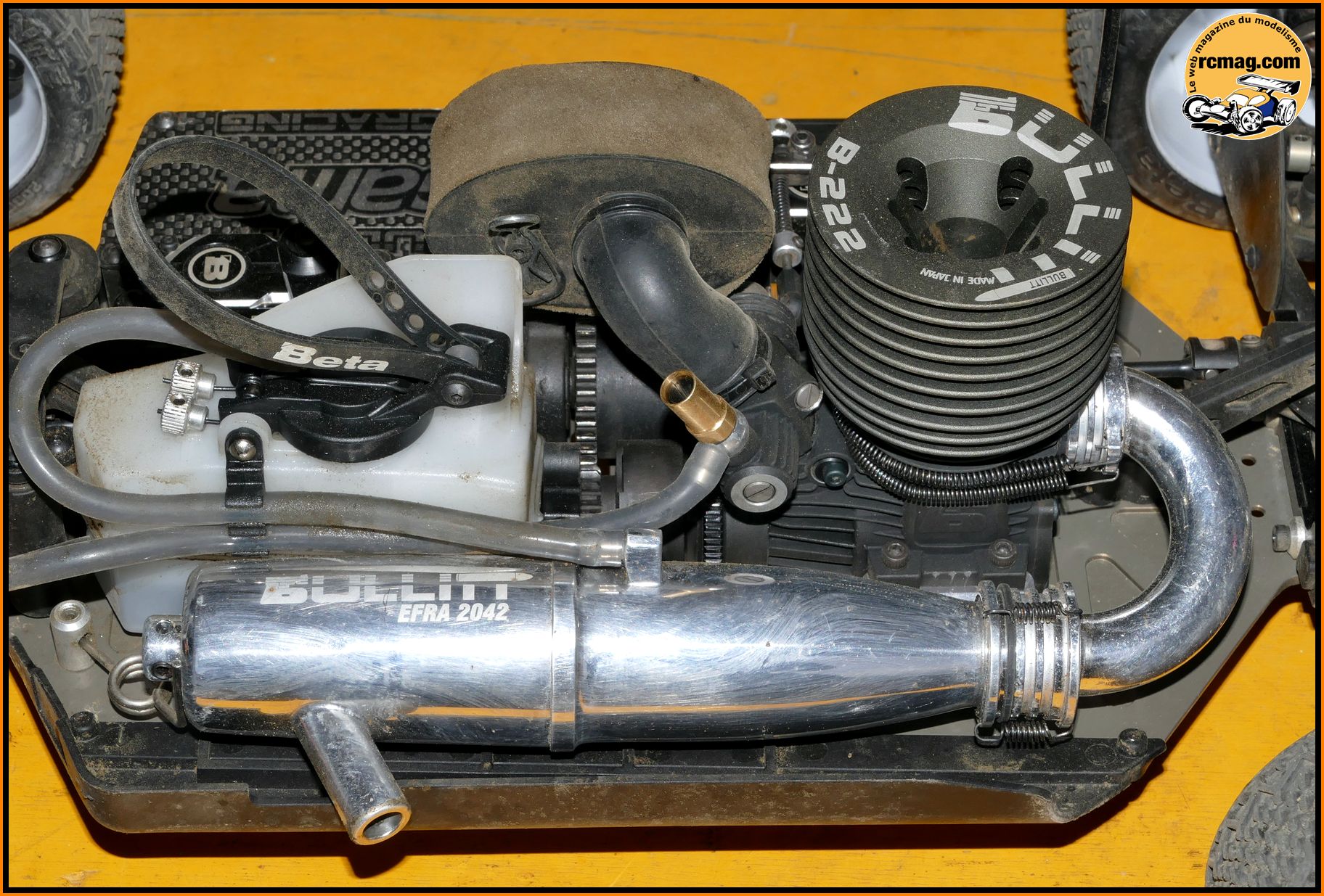

A signaler que ce Bullitt B-222 associé au résonateur 2042 est utilisé par Jon Hazlewood sur son Agama A215sv ( ici au GP de Montpellier 2018 ).
Pour rappel, Jon Hazlewood est le boss de Némo Racing. Idea

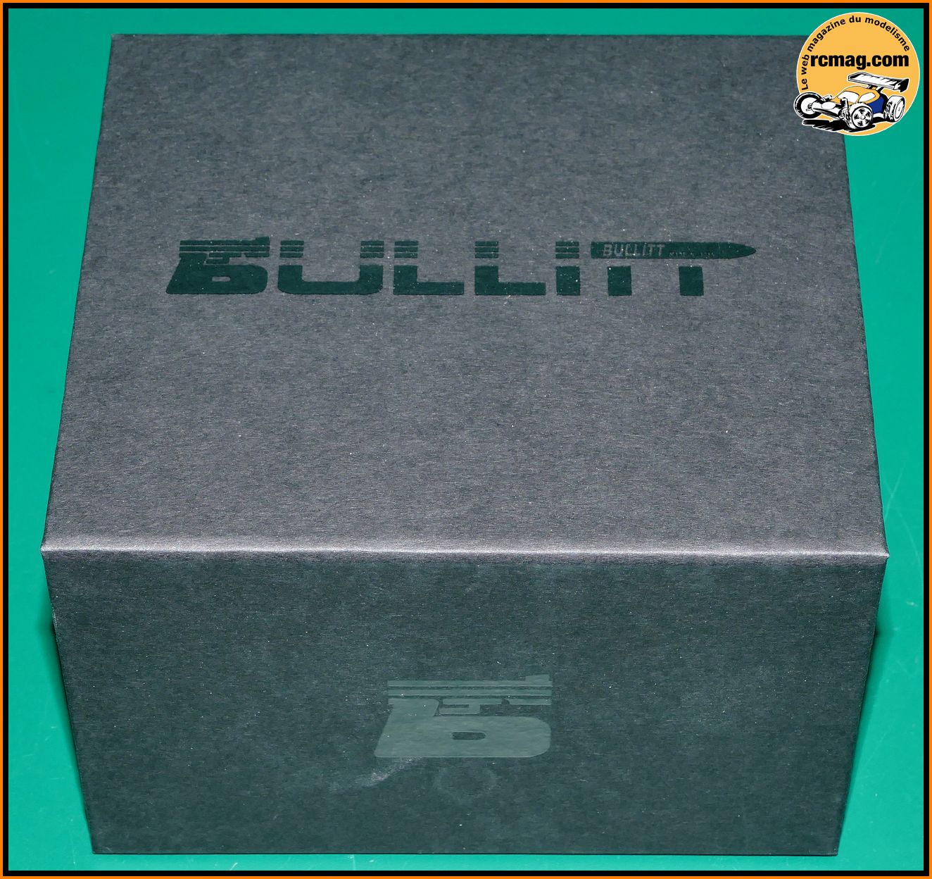

La boite est sobre avec juste le logo Bullitt en léger relief.

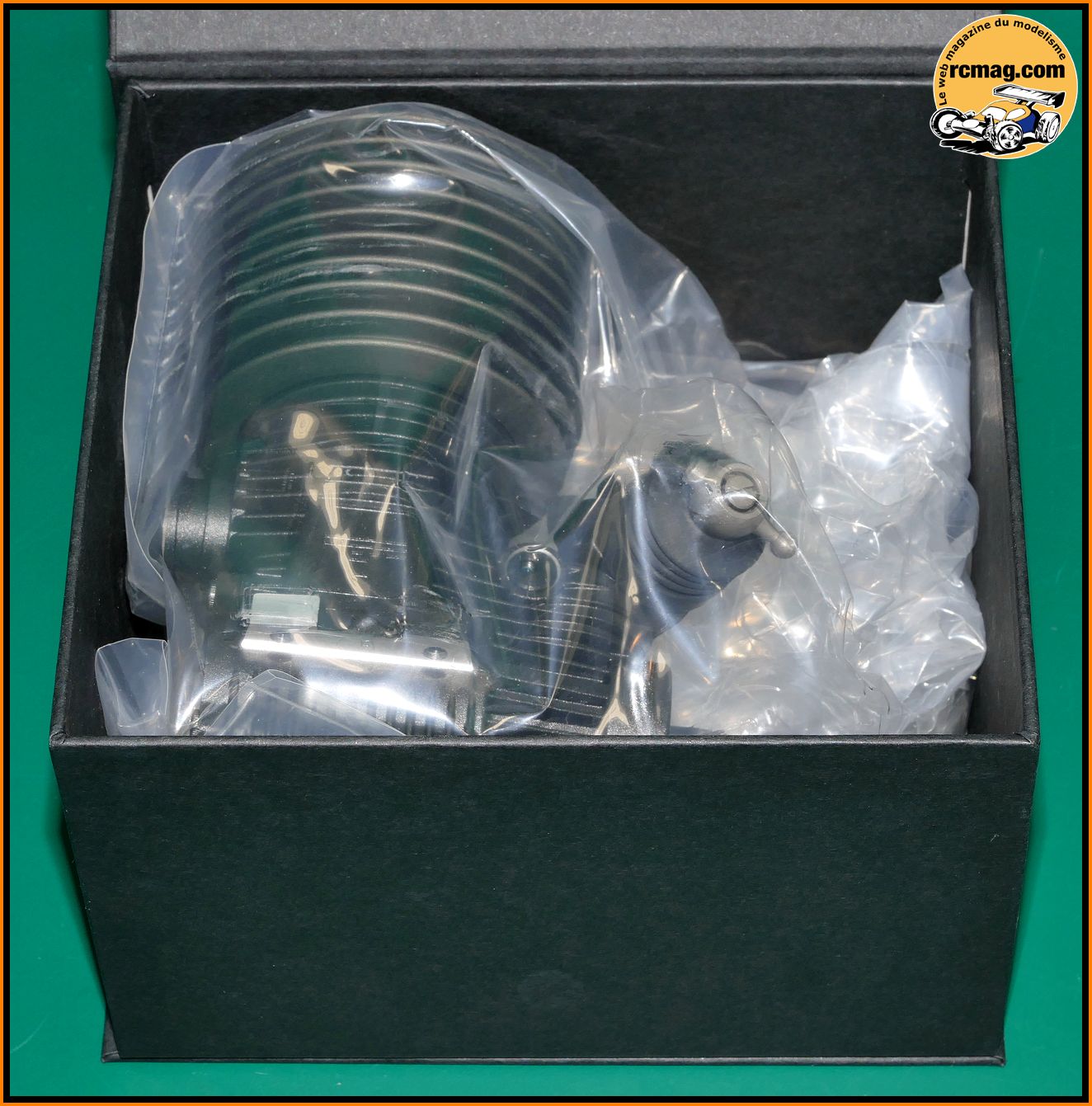

Le moteur est emballé dans un sac plastique mais contrairement à d'autres versions de Bullitt que j'ai déjà présenté sur RCmag il n'y a aucun document ( notice, éclaté ou planche d'autocollants ).
Messages: 132346
MessagePosté le: 02.03.2018, 20:49:50    Sujet du message: Répondre en citant
Ouvrons la boite ...

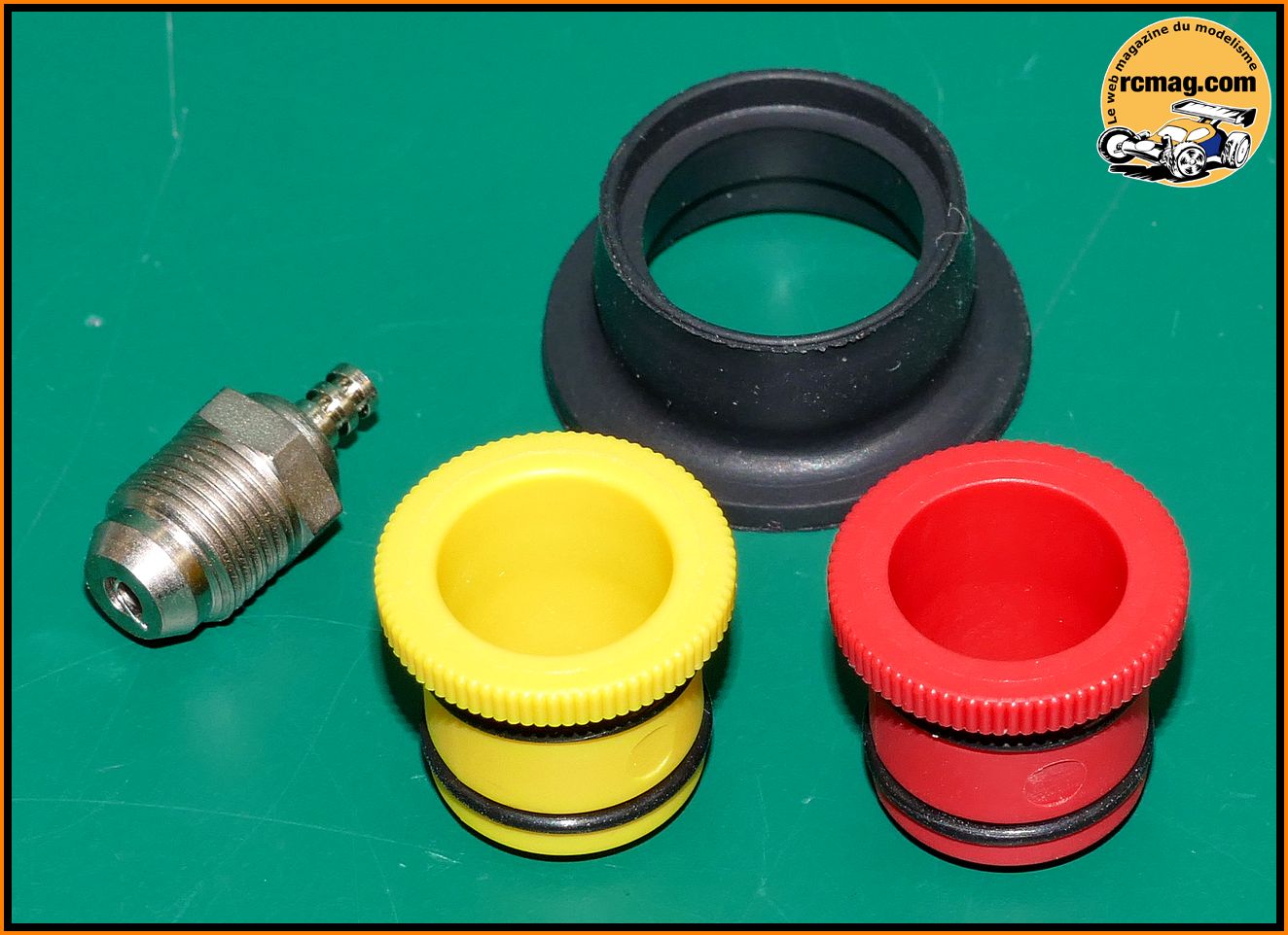

On retrouve une bougie OS P3, un joint d'échappement et 2 buses de 7 et 8mm.

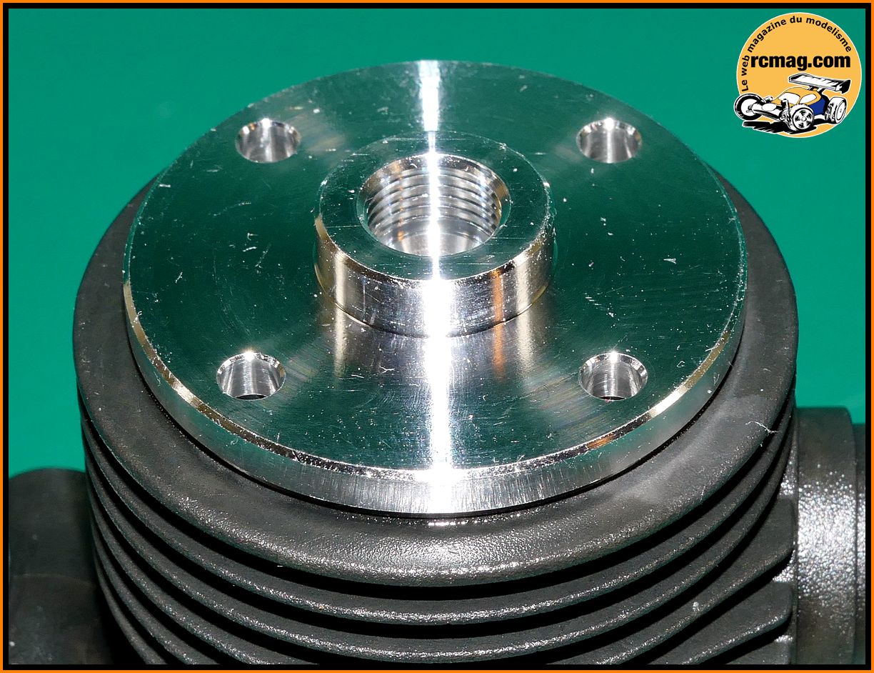

On démonte le moteur ....
Culasse démontée on découvre l'insert turbo.

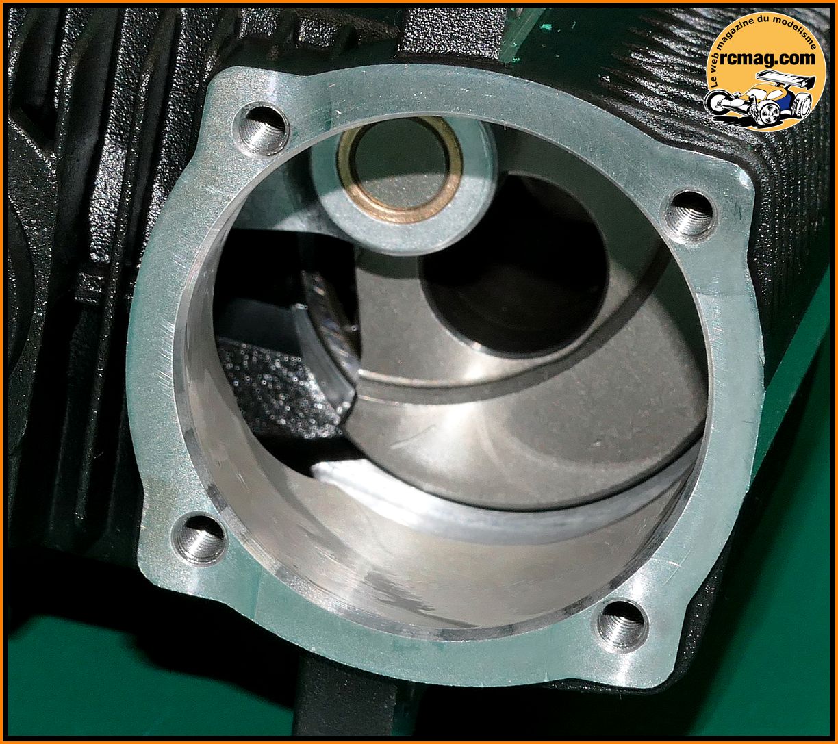

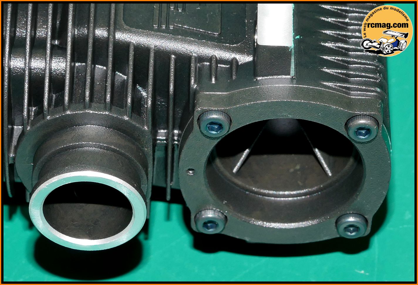

Ce que l'on découvre quand on retire le bouchon, c'est bien lubrifié.

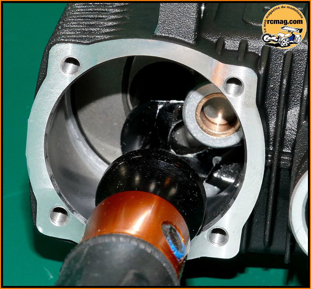

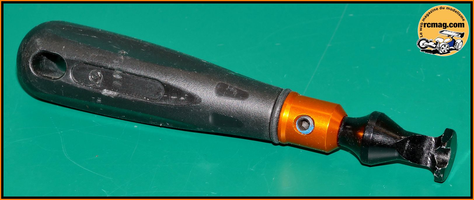

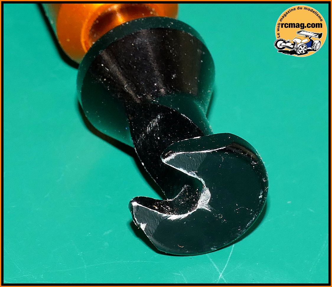

Pour démonter la bielle j'ai utilisé l'extracteur RB.
Messages: 132346
MessagePosté le: 18.03.2018, 10:48:16    Sujet du message: Répondre en citant
Un outils bien utile pour démonter ce type de moteur, surtout quand ils sont neufs.

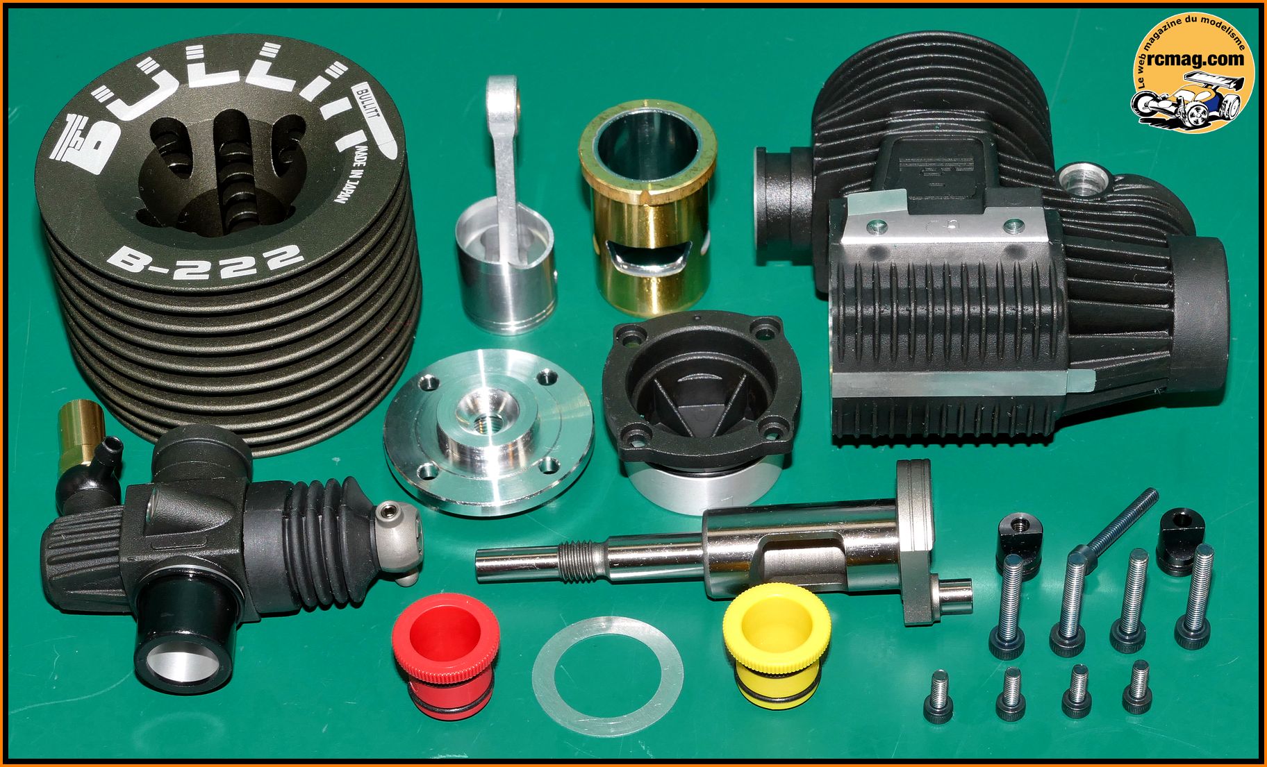

Le B-222 en pièces détachées.

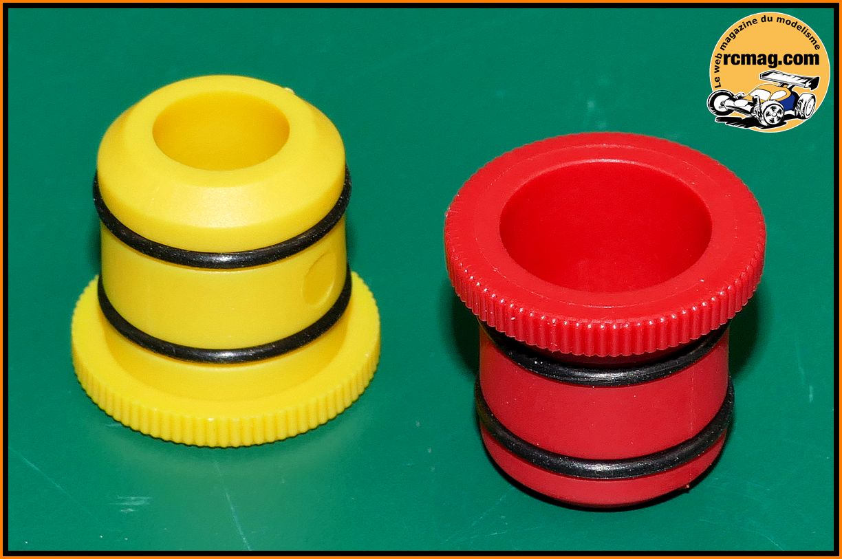

Les 2 buses de 7 et 8mm.
