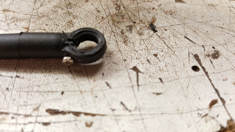

merci pour les infos. J'ai ressorti un vieux truc qu'on fesait en 1/5e.
Une petite fente dans la chappe, un perçage à 1,5mm et une fine vis pour pouvoir reprendre le jeu et ça marche

Oui Freddy, mais j'ai commandé des chappes alu, sinon mon astuce va bien aussi.

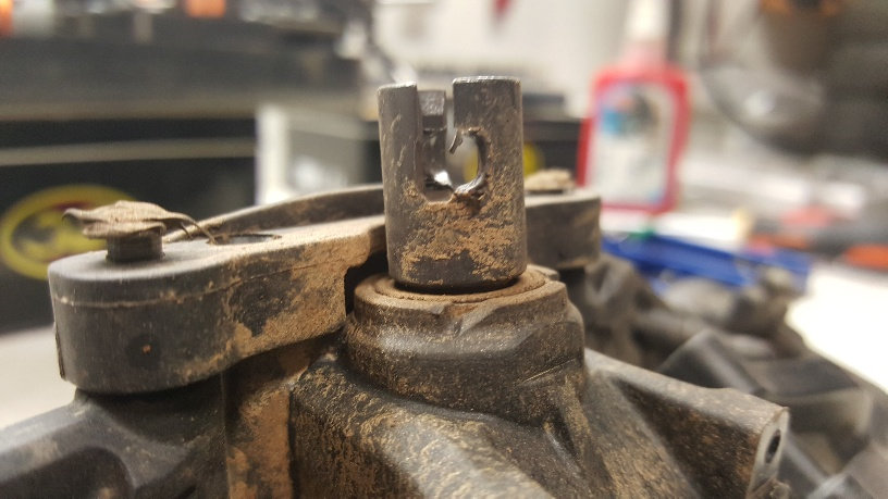

jai monté les noix renforcées strs070 en sortie de diff pour les cardans coté roues. Les axes des noix qui rentrent dans le diff sont un poil plus longues que l'origine. Le pignon d'attaque a du jeu en tirant sur l'axe, y a pas de cales de prévu dans le catalogue, vous réduisez le jeu ou vous laissez comme ça? Question
Les cardans centraux CVD, les vis de serrage ne sont pas fournies !! roooo les rats !! Twisted Evil '

Récupére celles des noix centrales OK!
Quand tu serres ton cardan central sur le pignon , appuies sur le pignon en même temps.
Et tu fermes ta cellule ensuite .

j'y ai pensé à appuyer sur le pignon d'attaque et sérré le cardans mais ça empêche pas que le pignon reculera tjrs et donnera du jeu. il suffit de tirer dessus et il revient
les vis d'origine des noix de cardan c'est d'acier chinois pour ferrer les boeufs, j'en avais des bonnes en inox et là je peux serrer fort sans foirer l'empreinte

Alors, pour un bon serrage de ta vis sur pignon , mets un coup de dremel pour la rendre bien plate et une lichette de frein filet OK!
Tu auras un bon appui comme ça .
Avant de remonter la cellule , je mets le doigt sur le pignon pour éviter qu’il recule au serrage cardan OK!
Et là pas de jeu .

Denis , j’ai trouvé un moyen de rattraper le jeu , il faut mettre une ou deux rondelles en 0.1 ou 0.2 mm derrière le roulement intérieur.
http://www.imodel.fr/Mobile/rondelle-de-calage-13x16x01-02-c2x14629812
Et la tu est au top OK!

Oui Freddy c'est ce que je voulais faire mais j'avais pas les bonnes rondelles niveau diamêtre. Du coup j'avais des rondelles de calage de 0.1 et 0.2mm, je les ai mis à 8mm de diamêtre à la Dremel et c'est nikel. Jeu enlevé. ça permet que la denture du couple conique va bien à fond sinon c'est la casse assurée du pignon d'attaque.
Une petite photo d'une noix de diff. Vive les RTR Laughing

MessagePosté le: 18.01.2018, 13:20:43    Sujet du message: Répondre en citant
La vache !!
J’ai jamais vu ça même sur rtr !!
