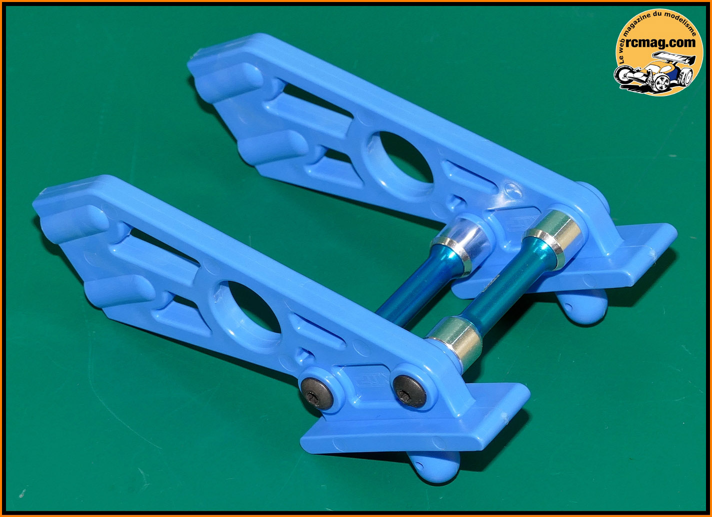

Le support d'aileron MIP que j'ai déjà utilisé sur mon SC Proline transformé en 4x2 1/8. _________________ rcmag.com pour le forum, les photos et vidéos

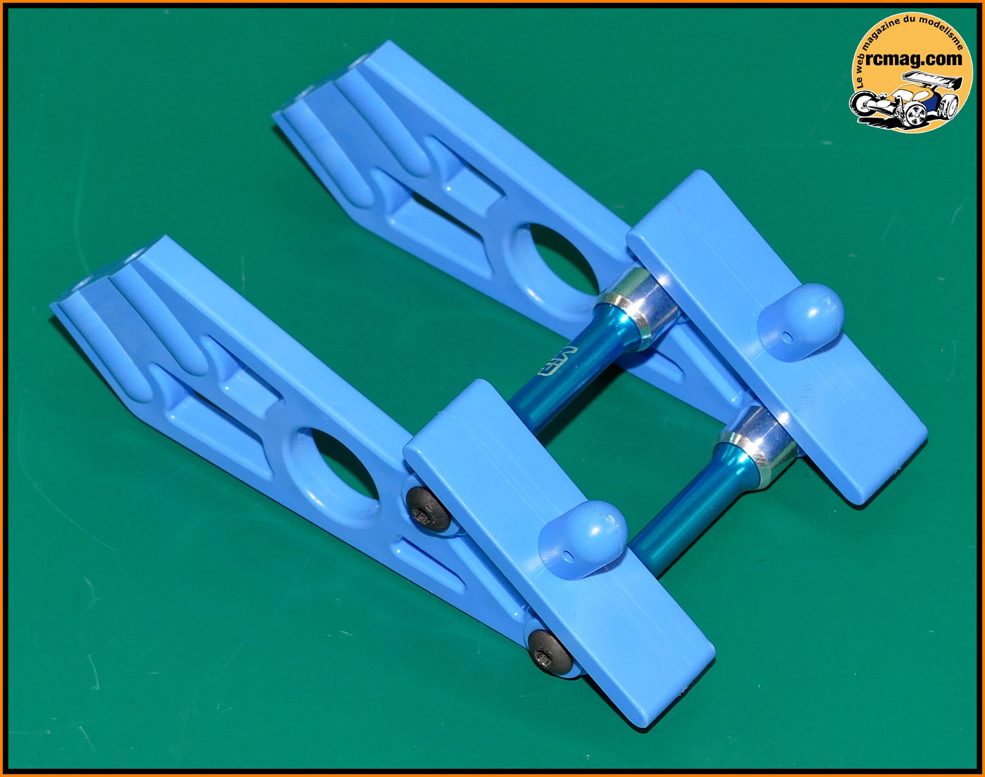

Le support d'aileron assemblé. Il n'est pas réglable mais bénéficie d'entretoise alu et il est facilement adaptable sur des Short Course. _________________ rcmag.com pour le forum, les photos et vidéos

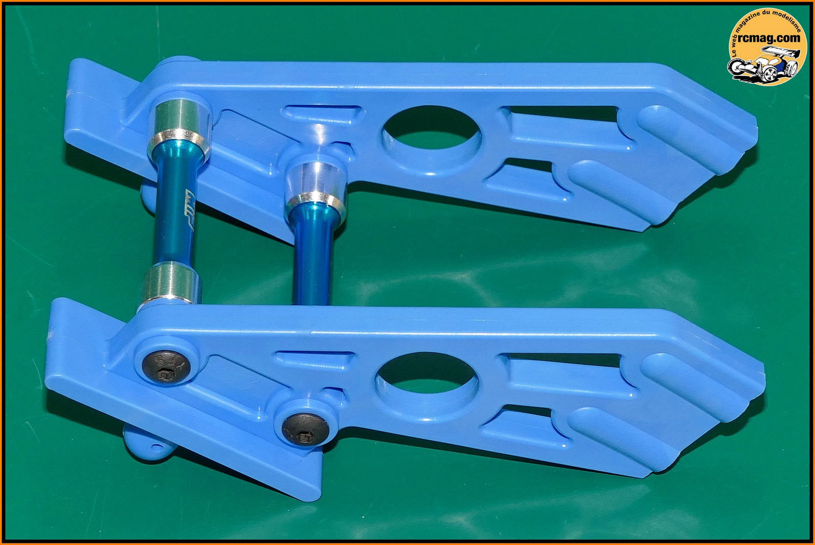

A comparer avec le support du SCTE 2.0. Principale différence, la fixation pour le support d'aileron. _________________ rcmag.com pour le forum, les photos et vidéos
