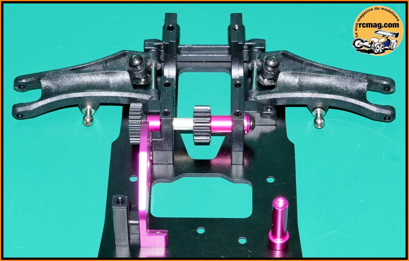

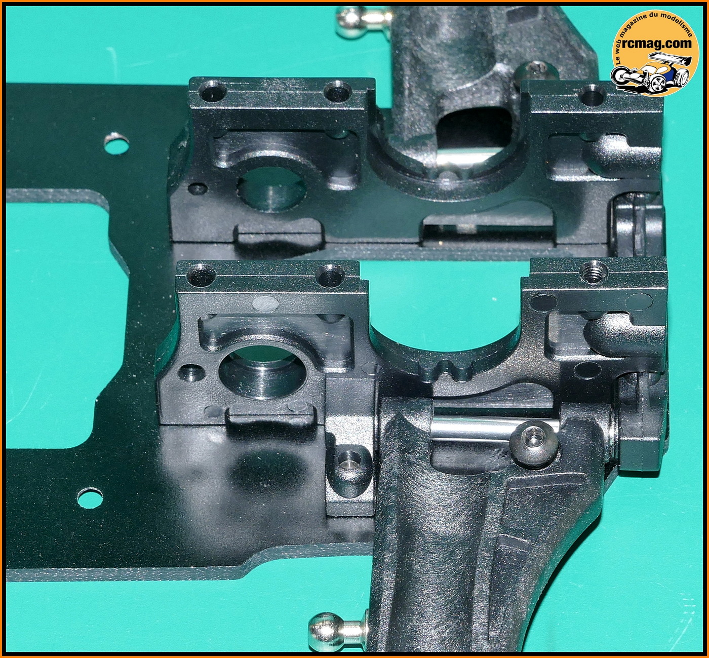

Posté le: 06.08.2016, 18:03:43 Sujet du message: |
Les pièces nécessaires au montage de la transmission.
On retrouve un axe de 5mm en alu monté sur 2 roulements 5x10x4. _________________ rcmag.com pour le forum, les photos et vidéos

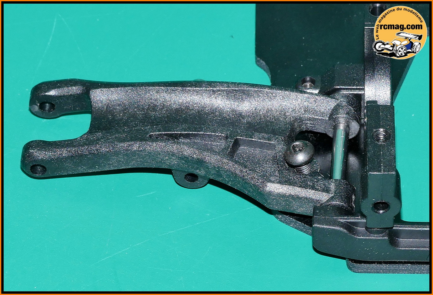

Posté le: 12.08.2016, 09:17:03 Sujet du message: |
Le palier avant pour le guidage de la couronne qui fait aussi fonction de protection. _________________ rcmag.com pour le forum, les photos et vidéos

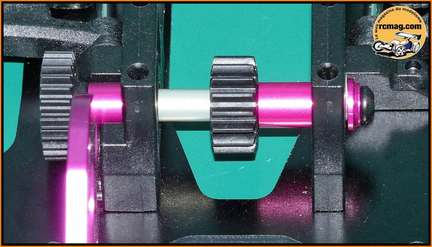

jerome12 Ligue
Inscrit le: 17/11/2009 Messages: 134
Posté le: 15.08.2016, 10:59:44 Sujet du message: |
le rendement d'une cascade de pignon st aussi bon d'une courroie ? |
Revenir en haut |
VRCModels Découverte
Inscrit le: 15/03/2016 Messages: 50
Posté le: 17.08.2016, 10:20:50 Sujet du message: |
Salut Jerome 12
le rendement pignon est même meilleur que la courroie, car il n'y à pas la contrainte de la tension. Mais dans tous les cas les rendements sont très élevé en 10e piste, donc pas d’inquiétude _________________ vrc-models la dépendance à la RC.... |

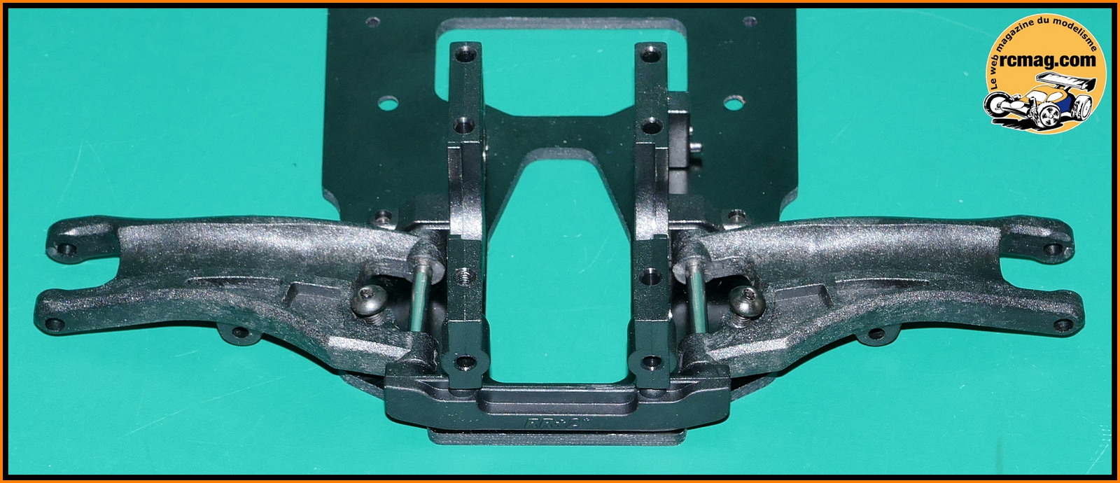

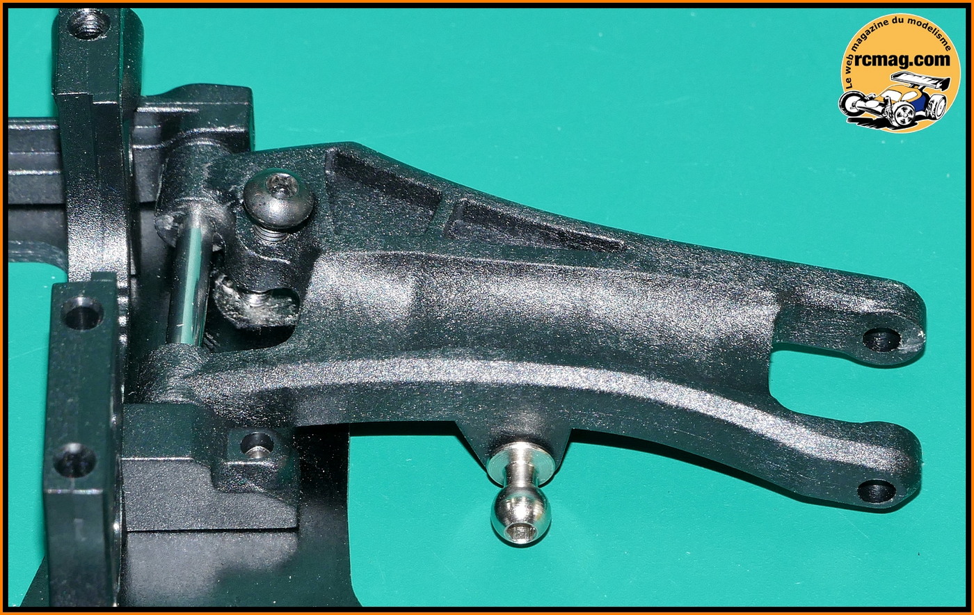

Posté le: 20.12.2016, 13:37:46 Sujet du message: |
La commande de direction est en 2 partie ce qui devrait permettre d'ajuster l'ackermann. _________________ rcmag.com pour le forum, les photos et vidéos

Posté le: 21.12.2016, 16:35:53 Sujet du message: |
Montage de la commande de direction sur sa colonnette. Bon point, on peut démonter les rotules par le dessous. _________________ rcmag.com pour le forum, les photos et vidéos
