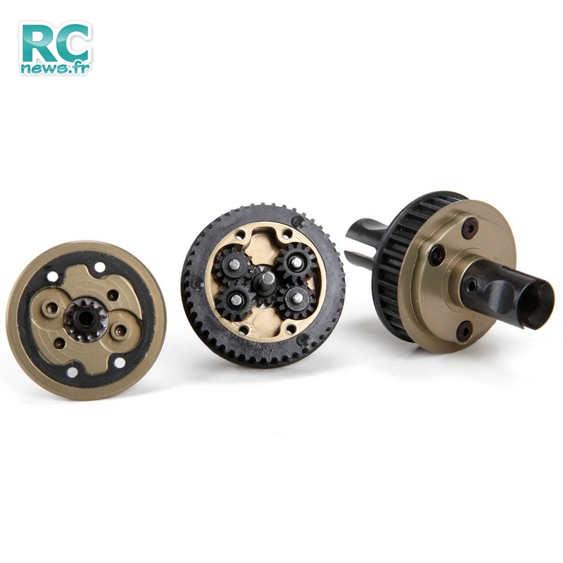

Différentiel à pignons droits c'est étonnant
Le corps semble en laiton

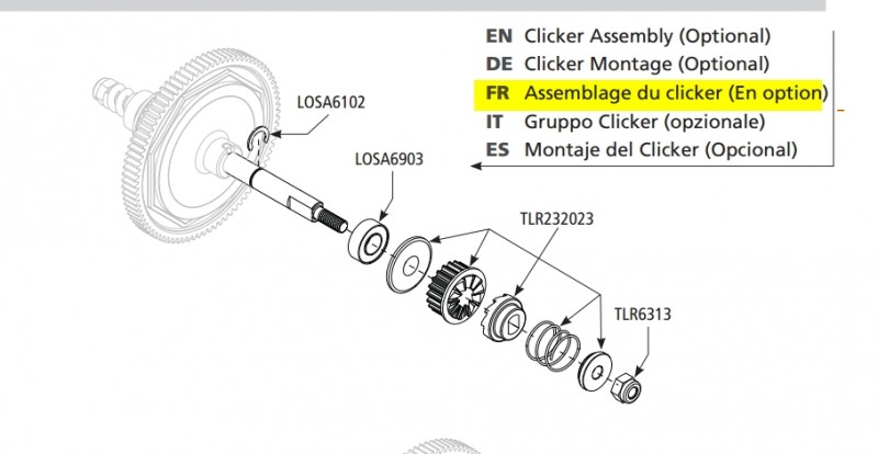

Possibilité de monter en option un cliquet à l'avant ( réglable ), j'ai ça sur mon SC10x4, dans tous les setup que j'ai trouvé, que du full 4x4 Wink

y'as une ref pour les diff?
Messages: 26483
MessagePosté le: 12.05.2016, 15:41:58    Sujet du message: Répondre en citant
http://www.tlracing.com/ProdInfo/Files/TLR03007_Parts_List.pdf
TLR232047

MessagePosté le: 12.05.2016, 15:47:58    Sujet du message: Répondre en citant
merci biloute Very Happy
ca ressemble a un torsen ????

Je dirais en alu anodisé bronze.
Mais pour le coup je suis surpris comme toi pour ces diffs à pignon droits. Autant que je me souvienne cette technologie de diff était utilisé sur des 1/8e M1 pirate et c'était pas une grande réussite ... Après c'est beau je reconnais et la curiosité me tente bien , le 22.4 est plutôt bon marché et faut l'admettre attrayante.

Je pense que çe qui posait problème à l'époque c'était le fait que les corps étaient en plastoc du coup lorsque les pièces étaient en mouvement tout s'écartait à l'intérieur. Là le fait qu'il y ait du métal : ca pourrait arranger le fonctionnement.
A voir.

déjà ce sera plus fiable que les diff a bille

les diffs a pignons droits de l époque existaient en métal. avec les contraintes que l on connait.

Étonnant en effet, cela fait longtemps que je n'en avais pas vu sur une auto récente.
Est-ce que un des problèmes lié à la constance de la dureté de du différentiel sera réglé.
A voir.

Pour les diffs, ceux-ci sont avec des corps en alu et des couronnes en plastique. Leur étroitesse est liée à la place disponible dans les cellules de diffs qui sont très étroites.
Pour la tenue dans le temps, cela ne m'inquiète pas trop, je présume que c'est en essai depuis un certain temps.
La roue libre à cliquet n'est pas une option, c'est inclus dans le kit.

les pignons droit c'est encore utilisé en classique ( GTdue et BP )
en TT c'était pas terrible car pas constant

J'ai connu cela sur du 1/8 Thermique... Mugen Athlete, T2M Pirate M1 et RS, Avioracing Dagger et Jet Probe...

http://www.tlracing.com/ProdInfo/Files/TLR03007_Manual_Multi%20LR.pdf

Bonsoir,
C'est livré avec la voiture, après tu le montes si tu le souhaites ou pas. Des sachets de la réf tlr232023, j'en ai quelques uns à la maison, c'est la roue libre ou le 4*4 permanent au choix dans le même sachet Wink

Non, mais cette partie du 22-4 n'a pas évolué entre les deux versions. En fait tu passes du mode clicker au mode permanent en remplaçant le ressort par une petite entretoise rouge

Les diffs à pignons droits ne sont pas réputés constants en effet. En théorie, ils offriraient une grande motricité mais auraient pour effet de "cisailler la graisse" les rendant du coup peu constants en fonctionnement. belle auto comme d'habitude mais triste de voir que Losi est relativement peu représenté surtout en 1/10...
