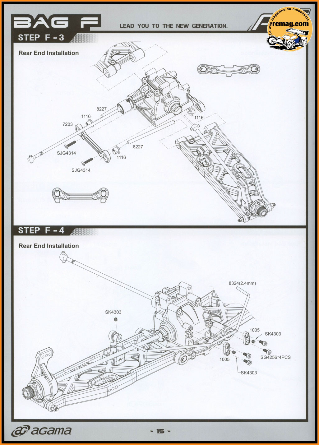

Assemblage de la triangulation sur la cellule arrière - Sachet F
Les pages de la notice correspondant à cette étape de montage.

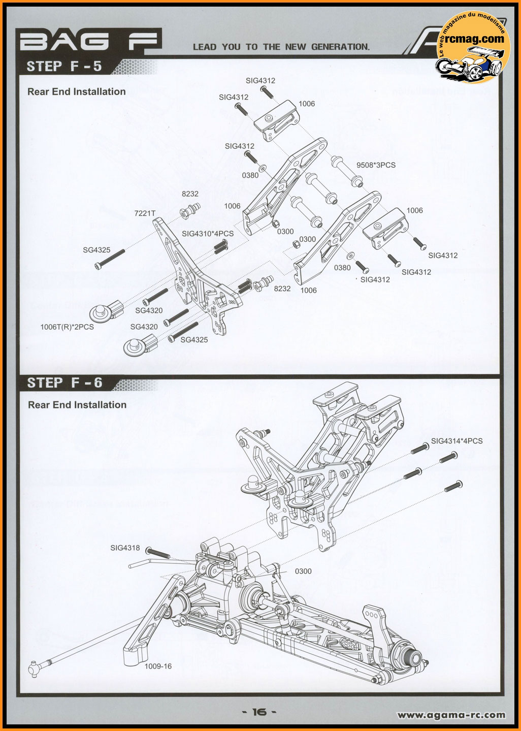

Assemblage du support d'aileron - Sachet F
La page de la notice correspondant à cette étape de montage.

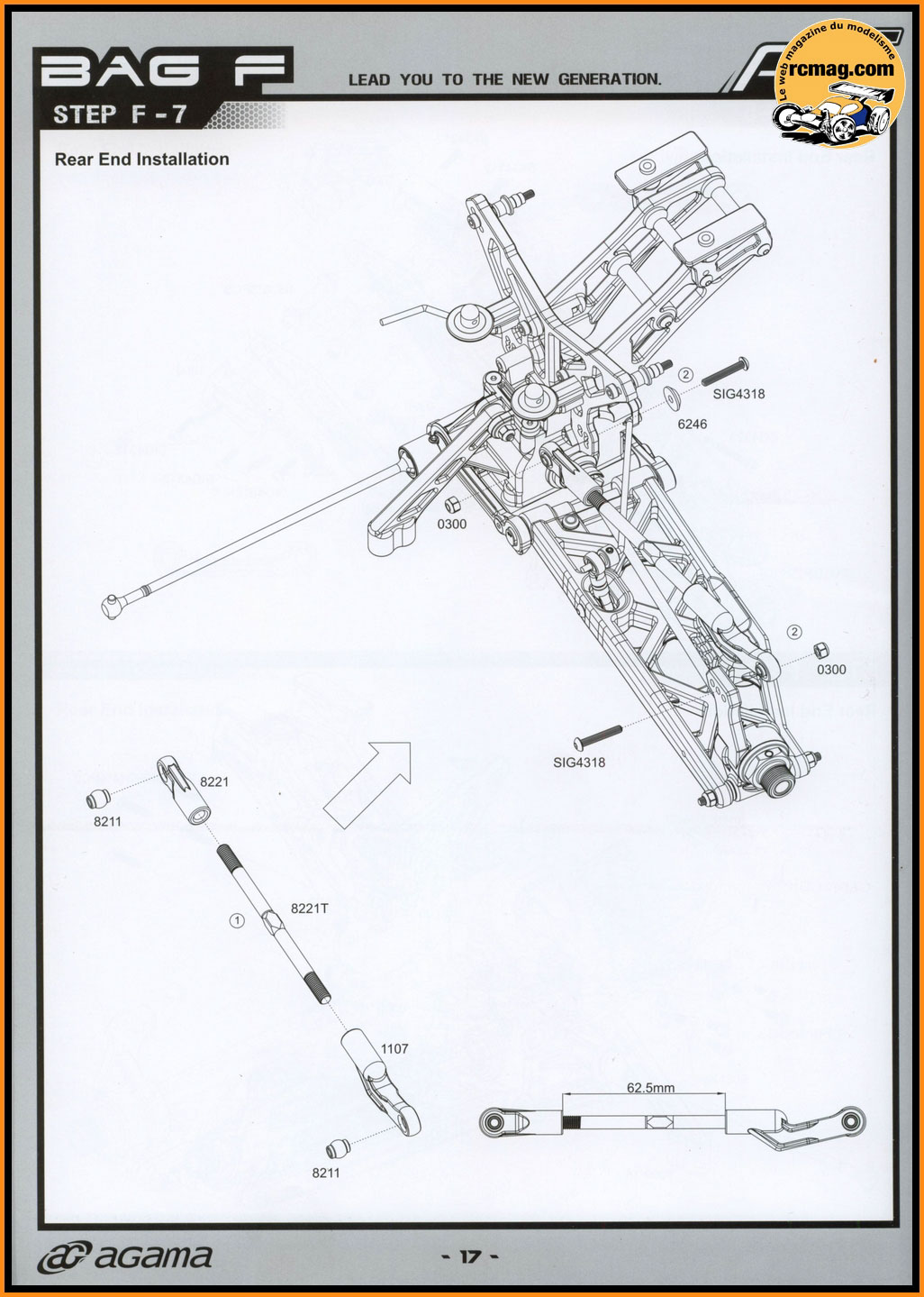

Assemblage final du train arrière - Sachet F

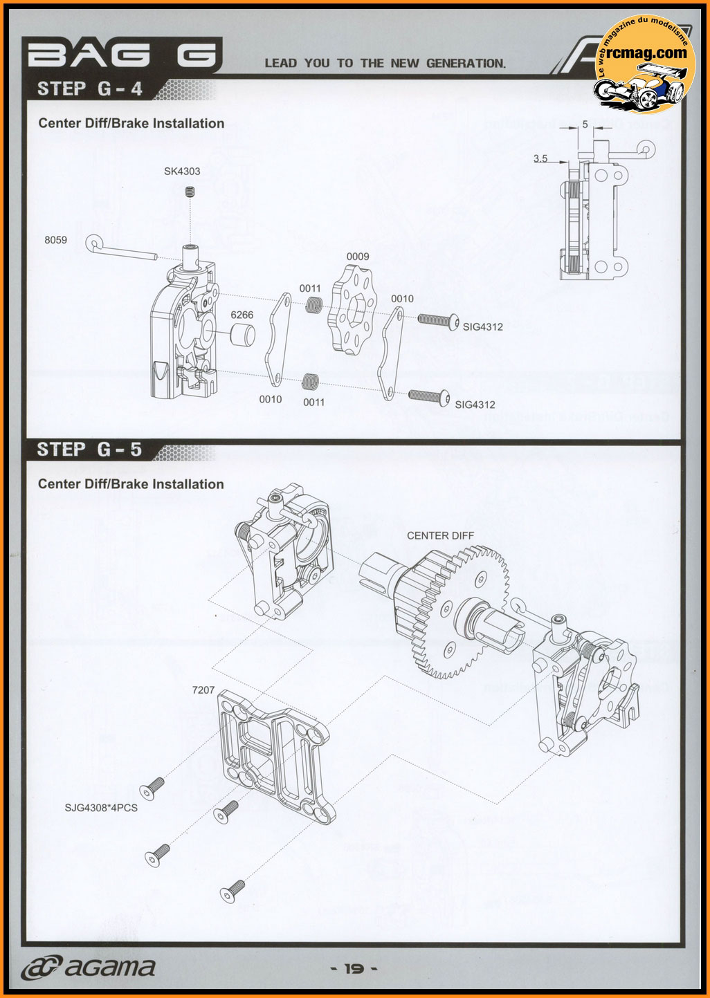

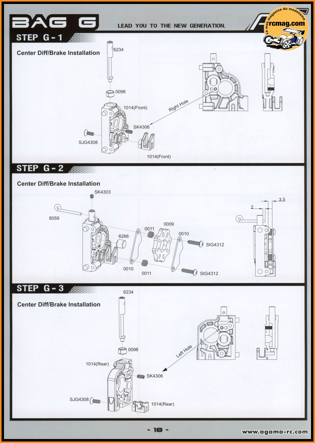

Assemblage de la transmission centrale - Sachet G
