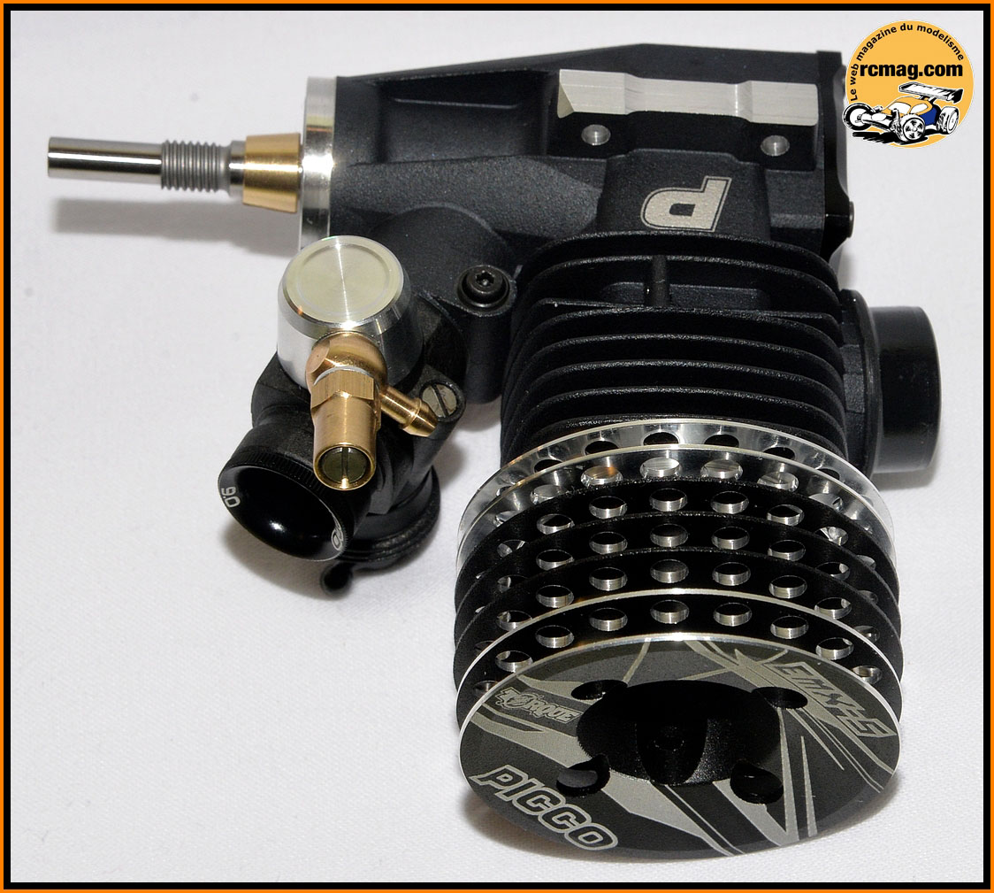

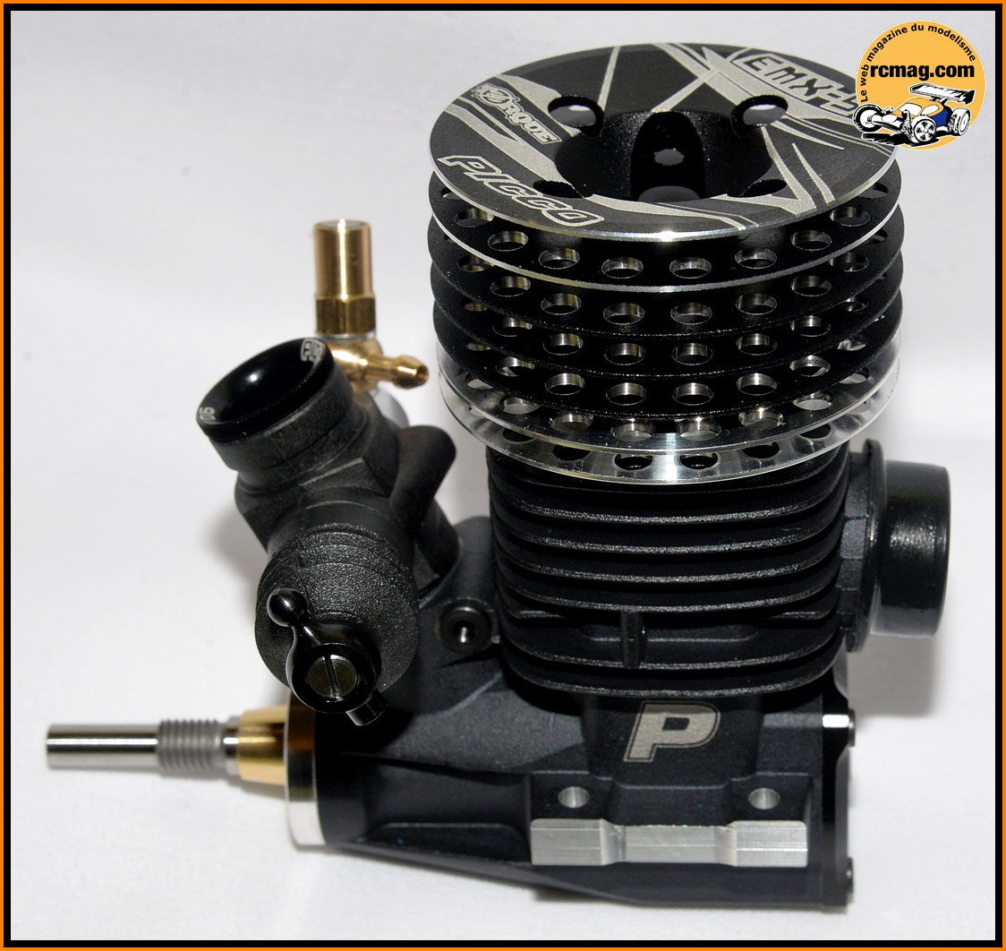

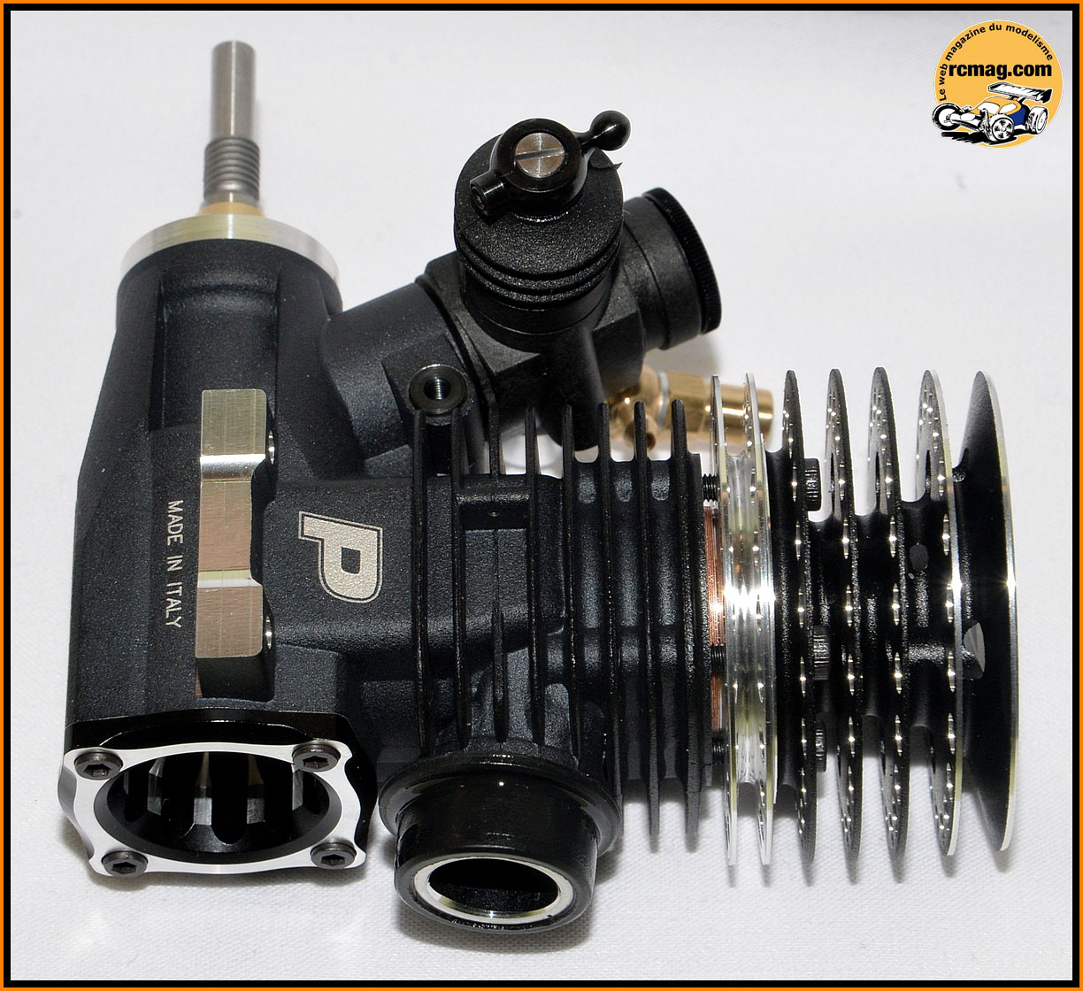

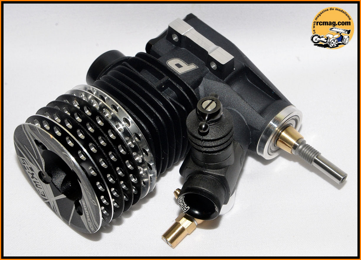

Racing expérience qui est le nouveau distributeur Picco pour la France nous a présenté lors du GP de Montpellier 2015 le Picco EMX-5 destiné à la catégorie piste 1/8
Nous n'avions pas sa boite mais il est livré avec ses bouchons.

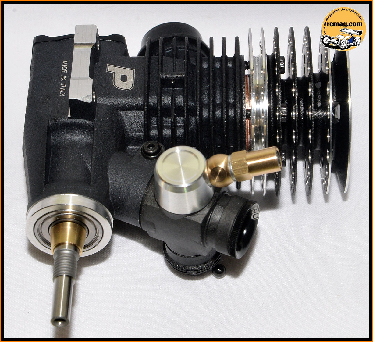

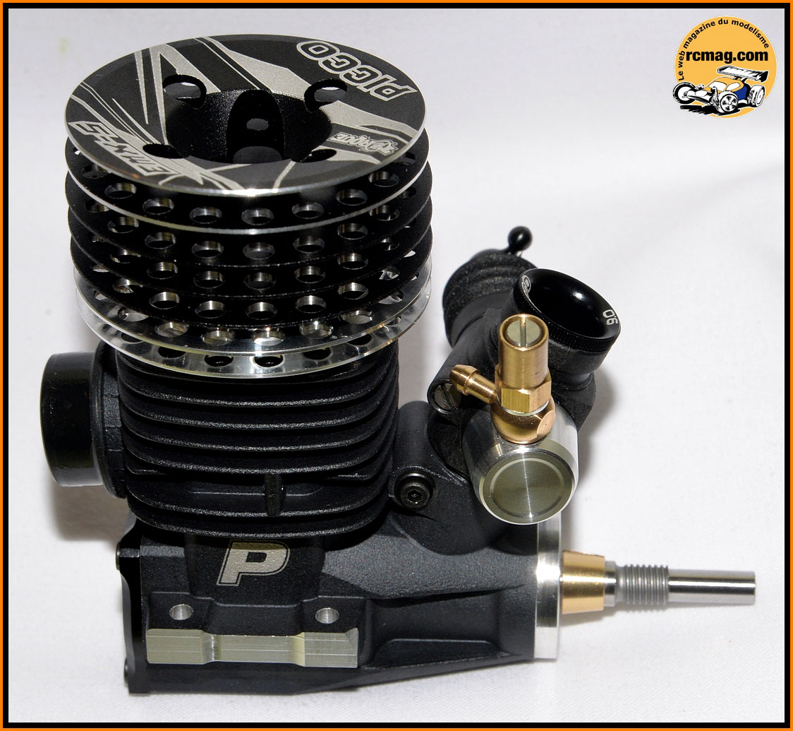

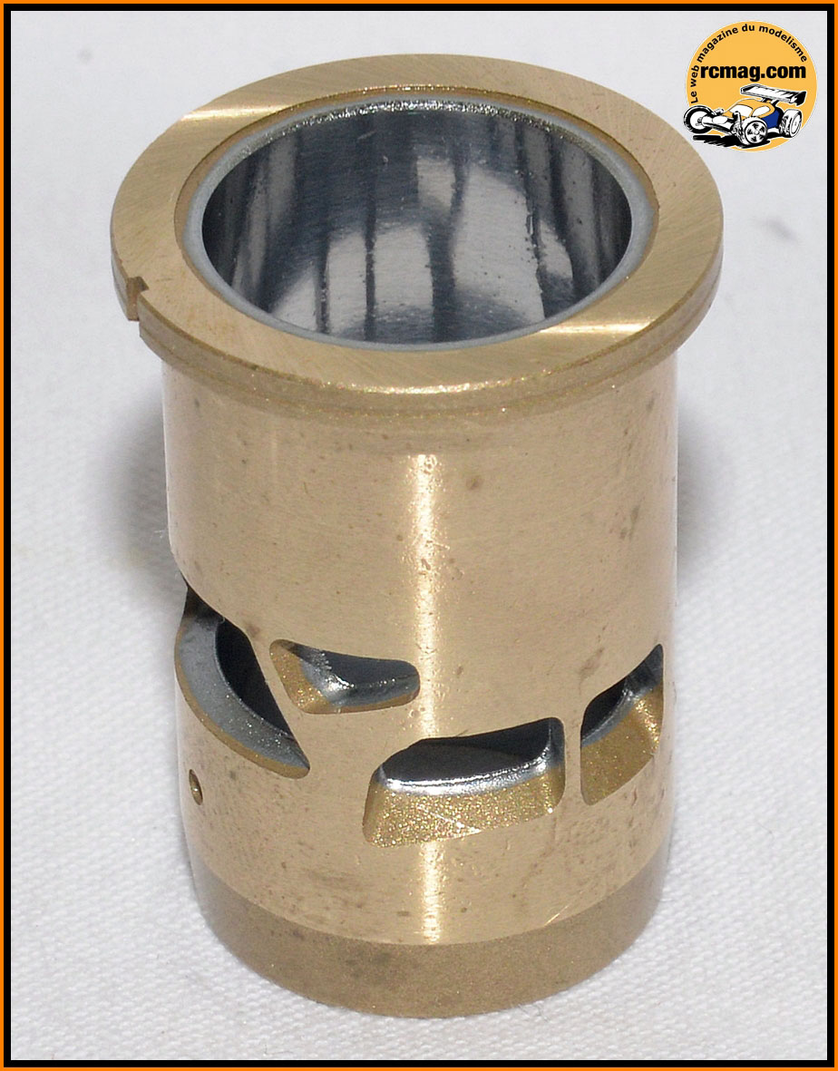

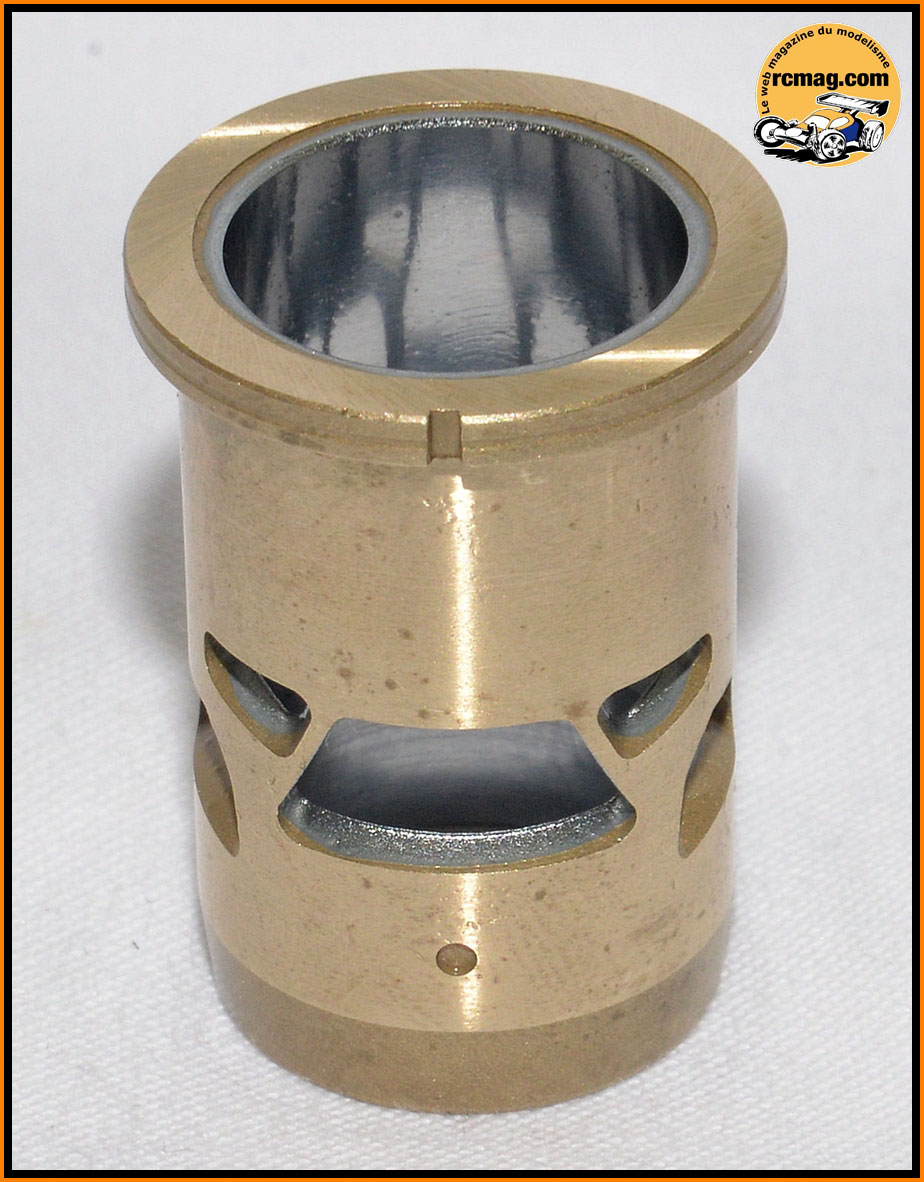

Ce Picco EMX-5 est un 5 transferts longue course.

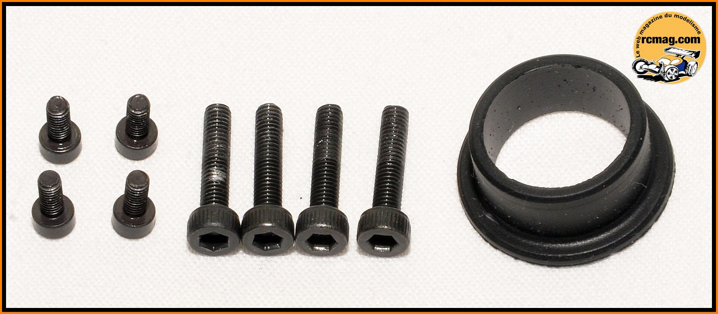

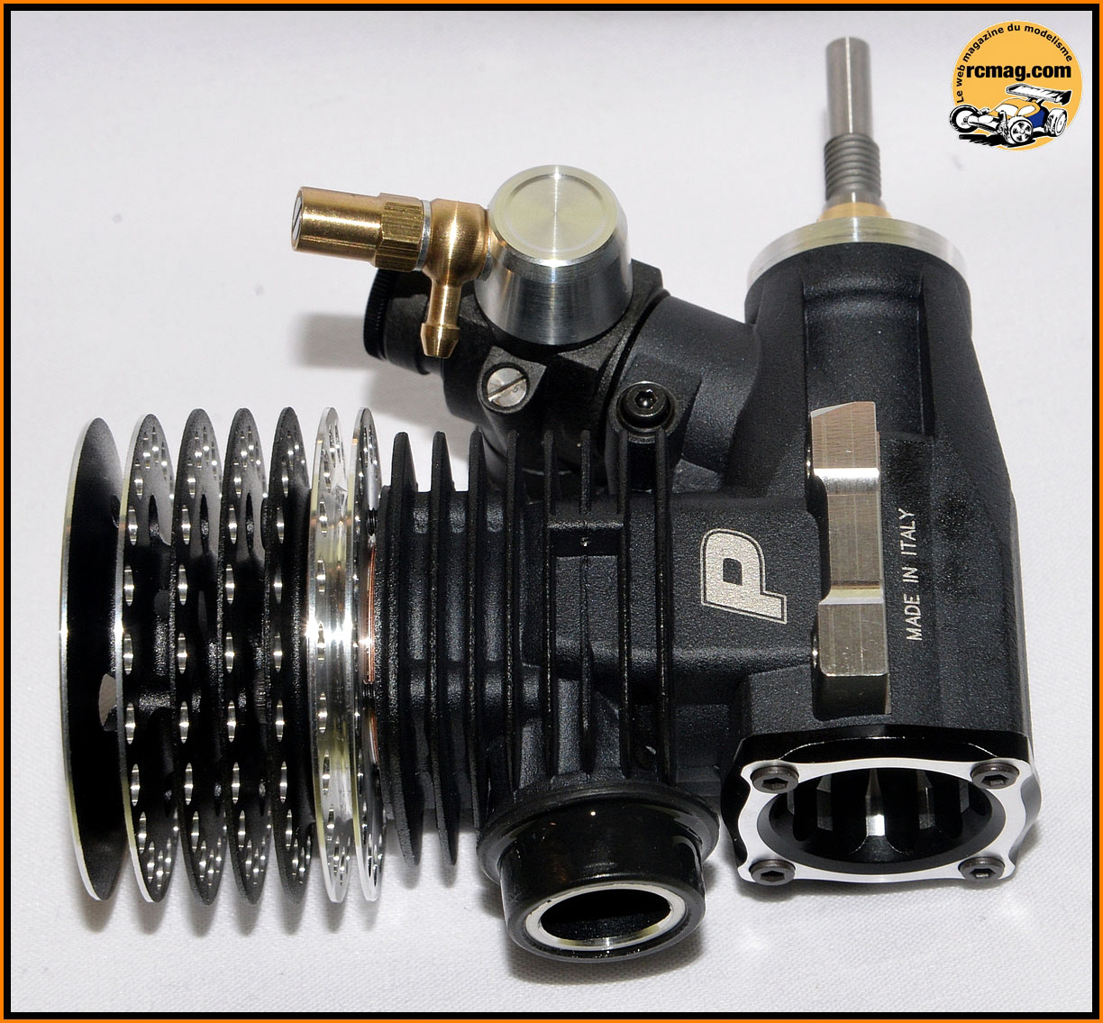

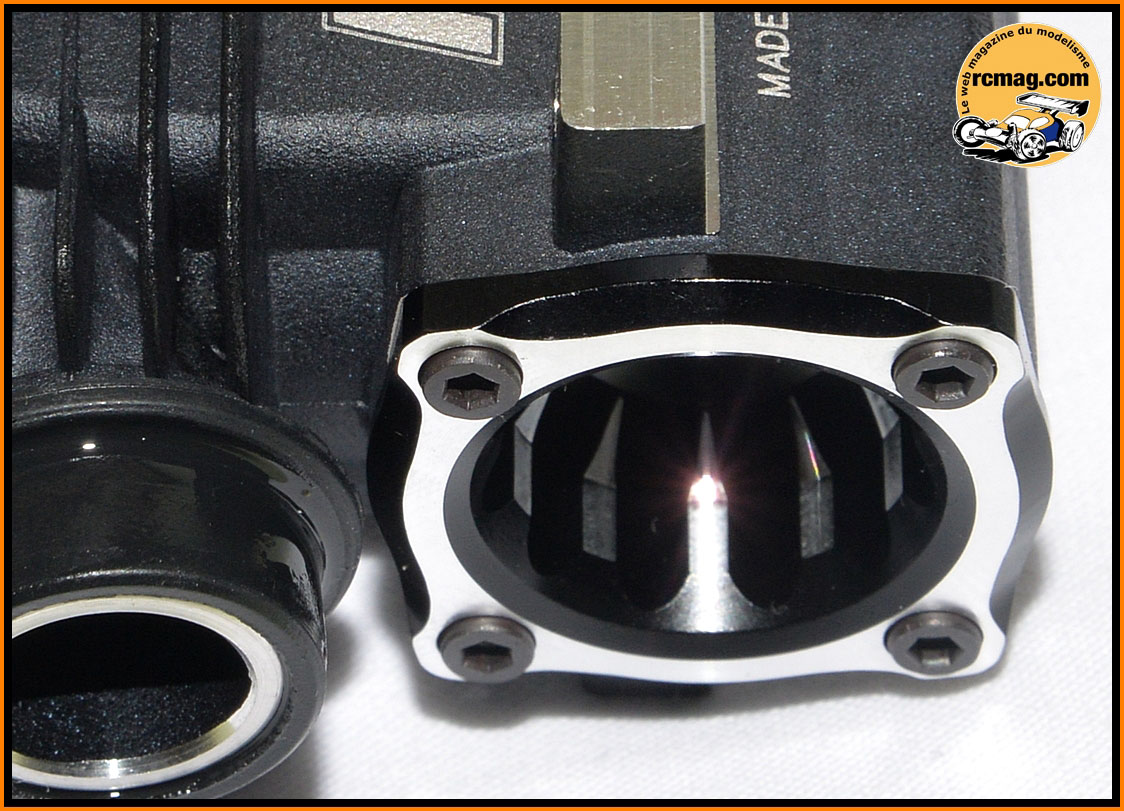

Le joint d'échappement, les vis CHC pour la fixation de la culasse et les 4 vis CHC 2,5x10 pour le bouchon de carter.
A noter la forme particulière du joint qui a un profil plus plat que le standard habituel ( Nova .... ).
Au premier contact cela semble plus résistant, à vérifier auprès des utilisateurs.
Important, la sortie d'échappement sur le carter est d'un diamètre de 15mm au lieu des 16.8 habituels.

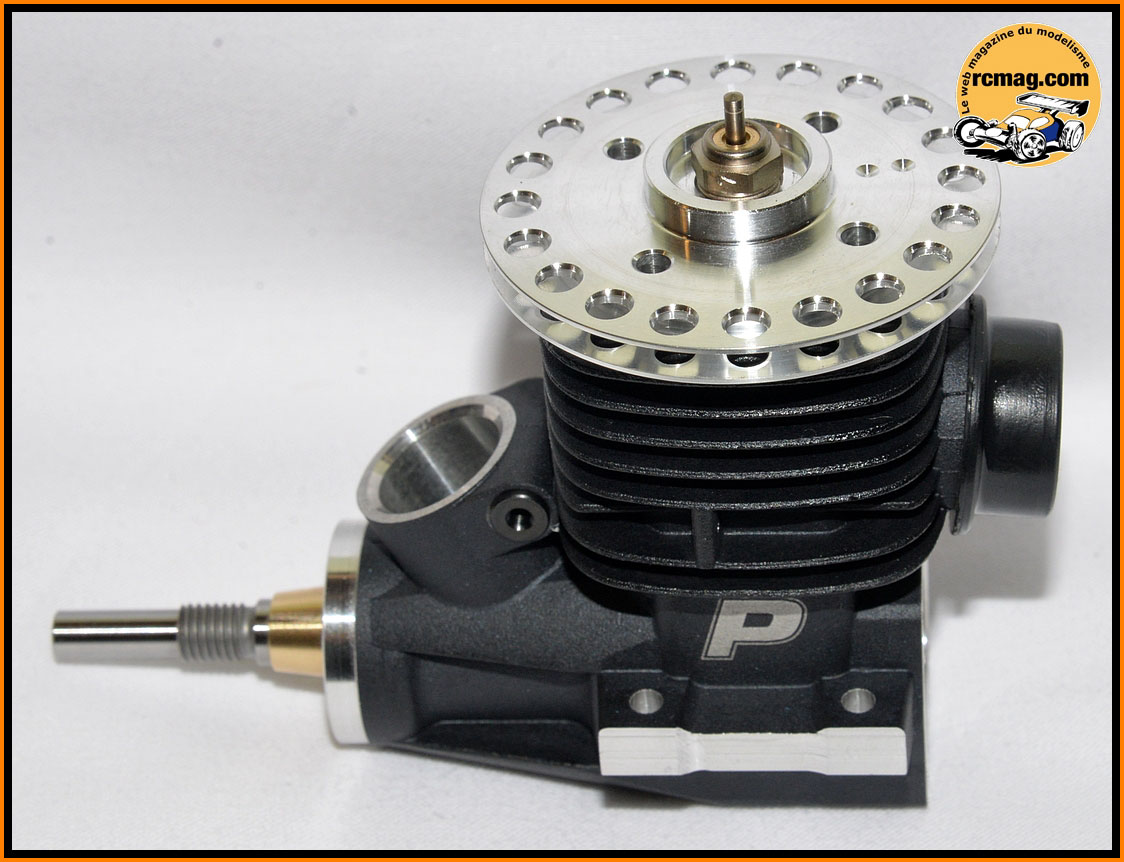

Découverte de l'insert turbo de grand diamètre culasse démontée.

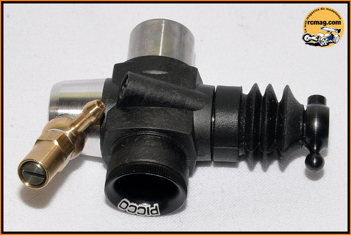

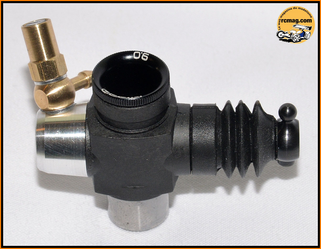

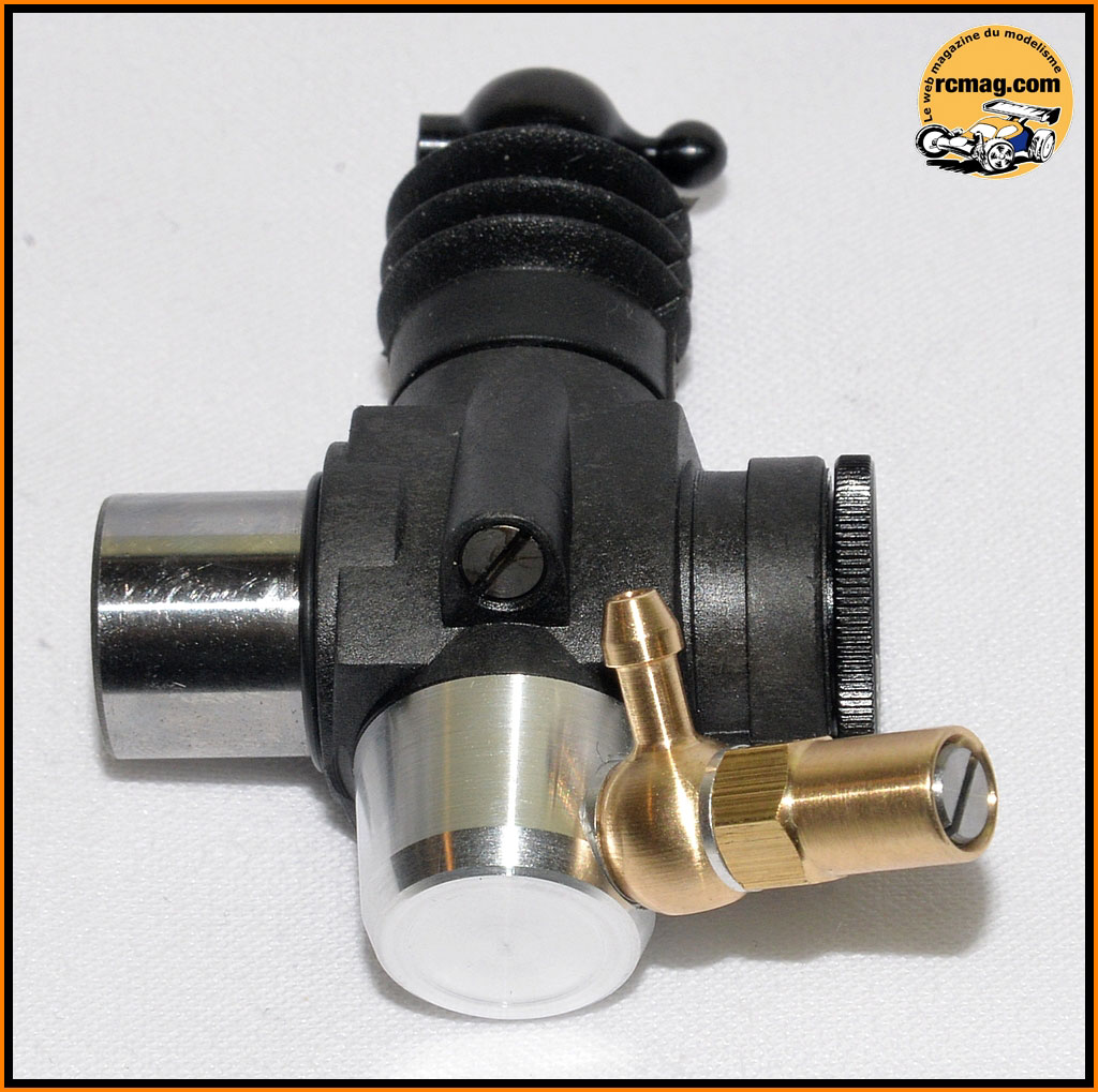

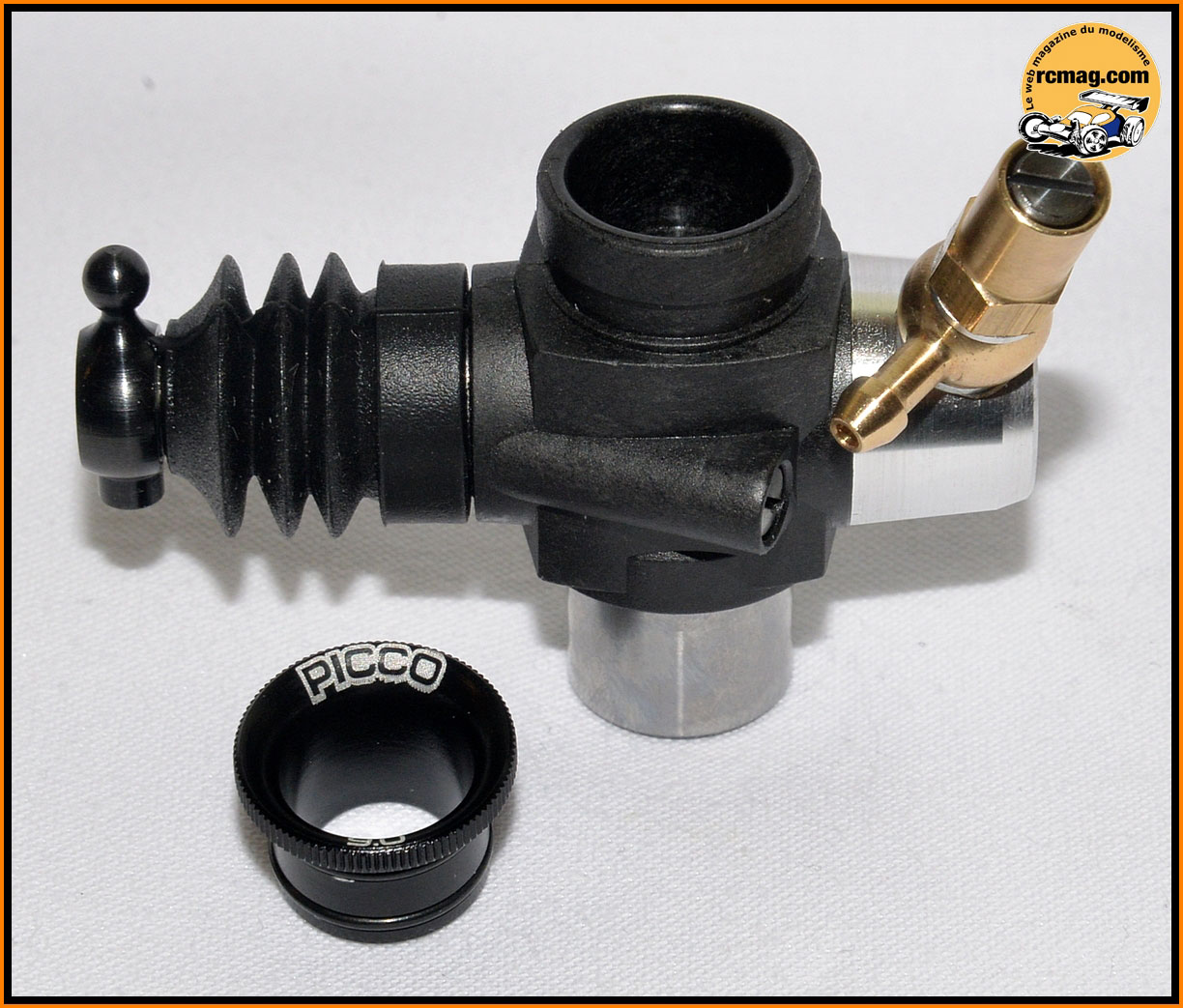

Le carburateur avec sa buse alu de 9mm, l'étanchéité est assurée par 2 joints torique.

Le carburateur avec un corps en plastique moulé ce qui retarde le phénomène de vapor-lock.
Pour l'étanchéité on trouve un joint torique sur l'embase du carburateur et un autre qui est intégré au carter moteur.

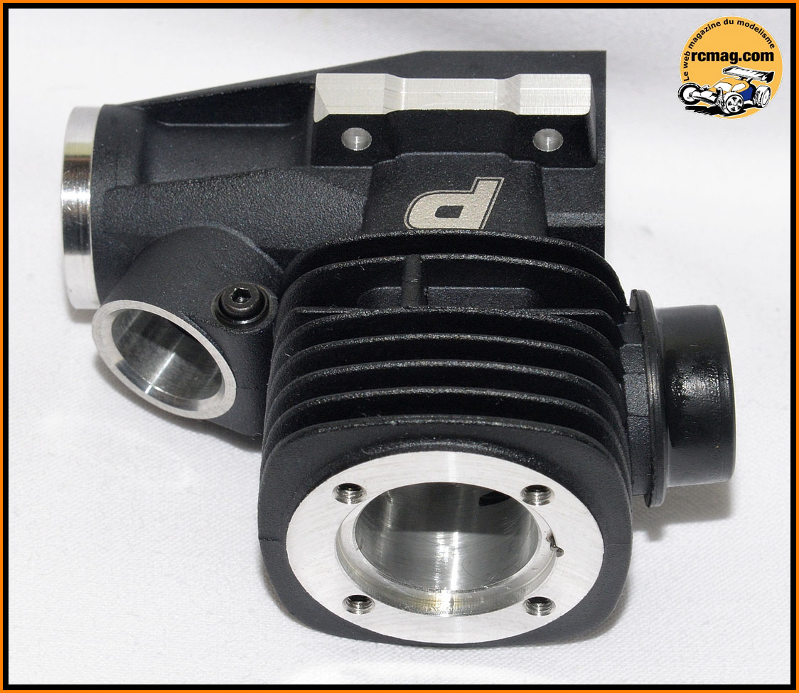

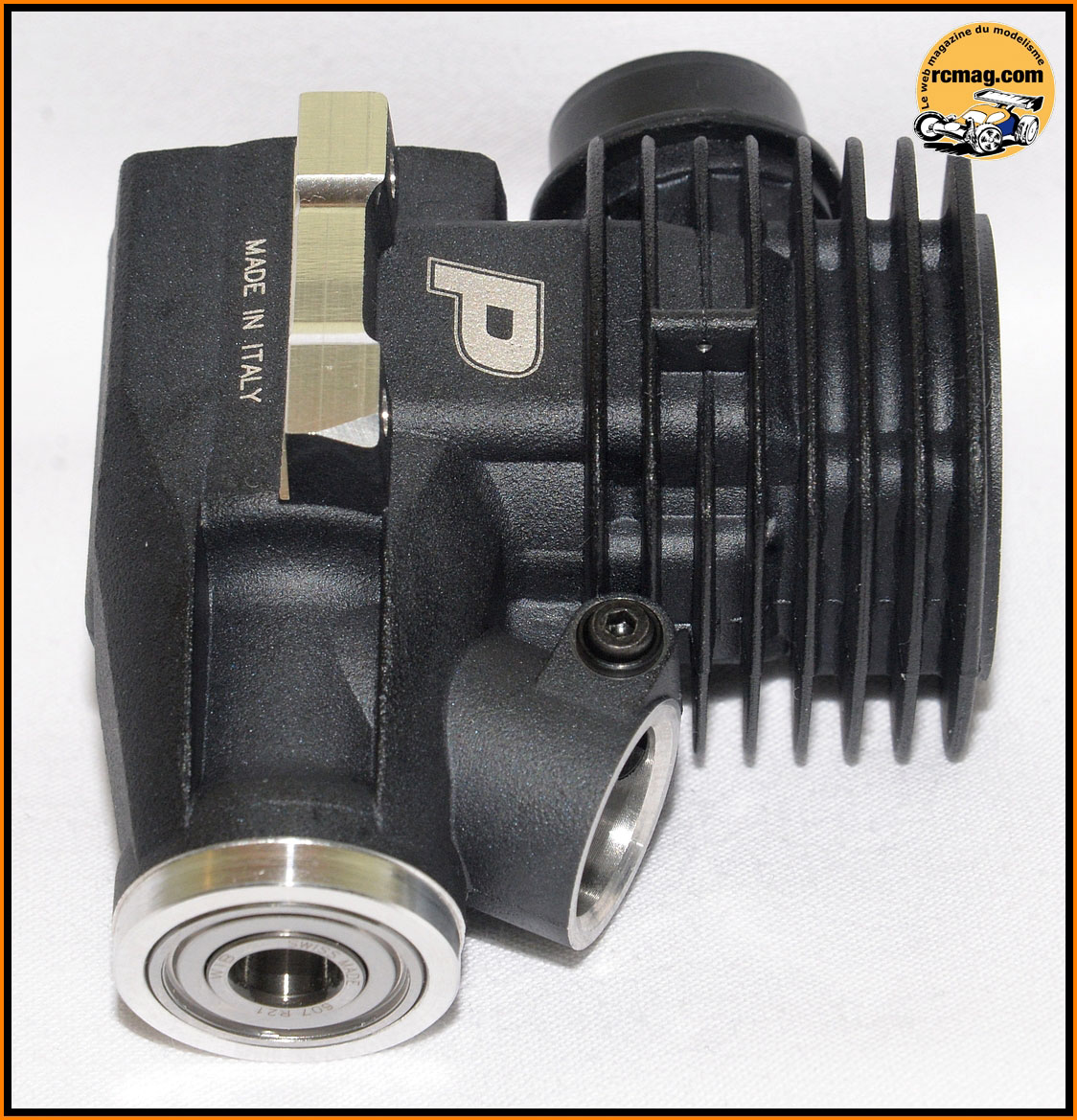

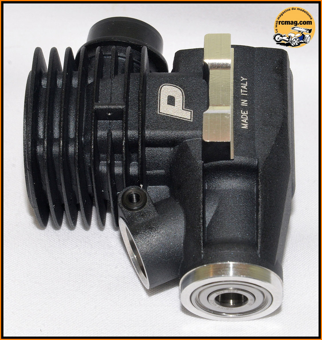

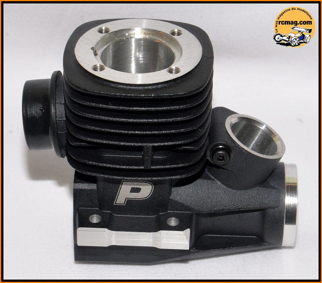

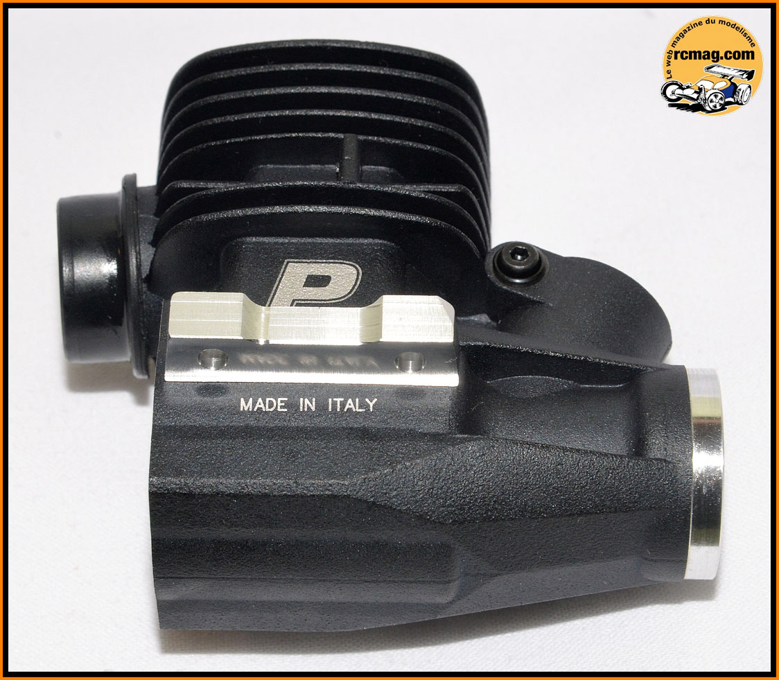

Le moulage et l'usinage du carter sont soignés, il est traité "black" et bien renforcé par de nombreuses ailettes.

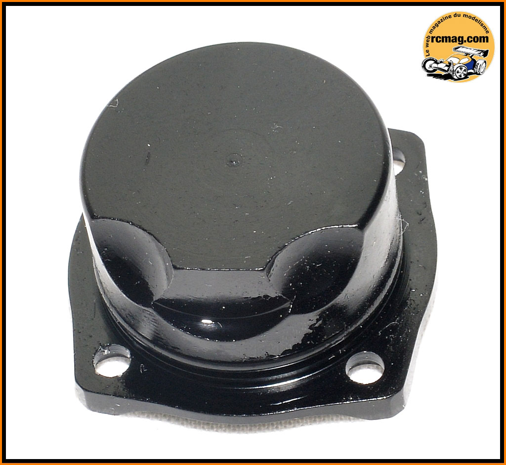

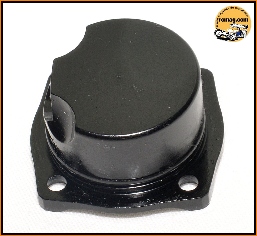

Le beau bouchon usiné traité black avec des dégagements pour permettre le passage du piston au point mort bas et pour améliorer la circulation du mélange.
A signaler la bonne finition que l'on retrouve sur l'ensemble du moteur.

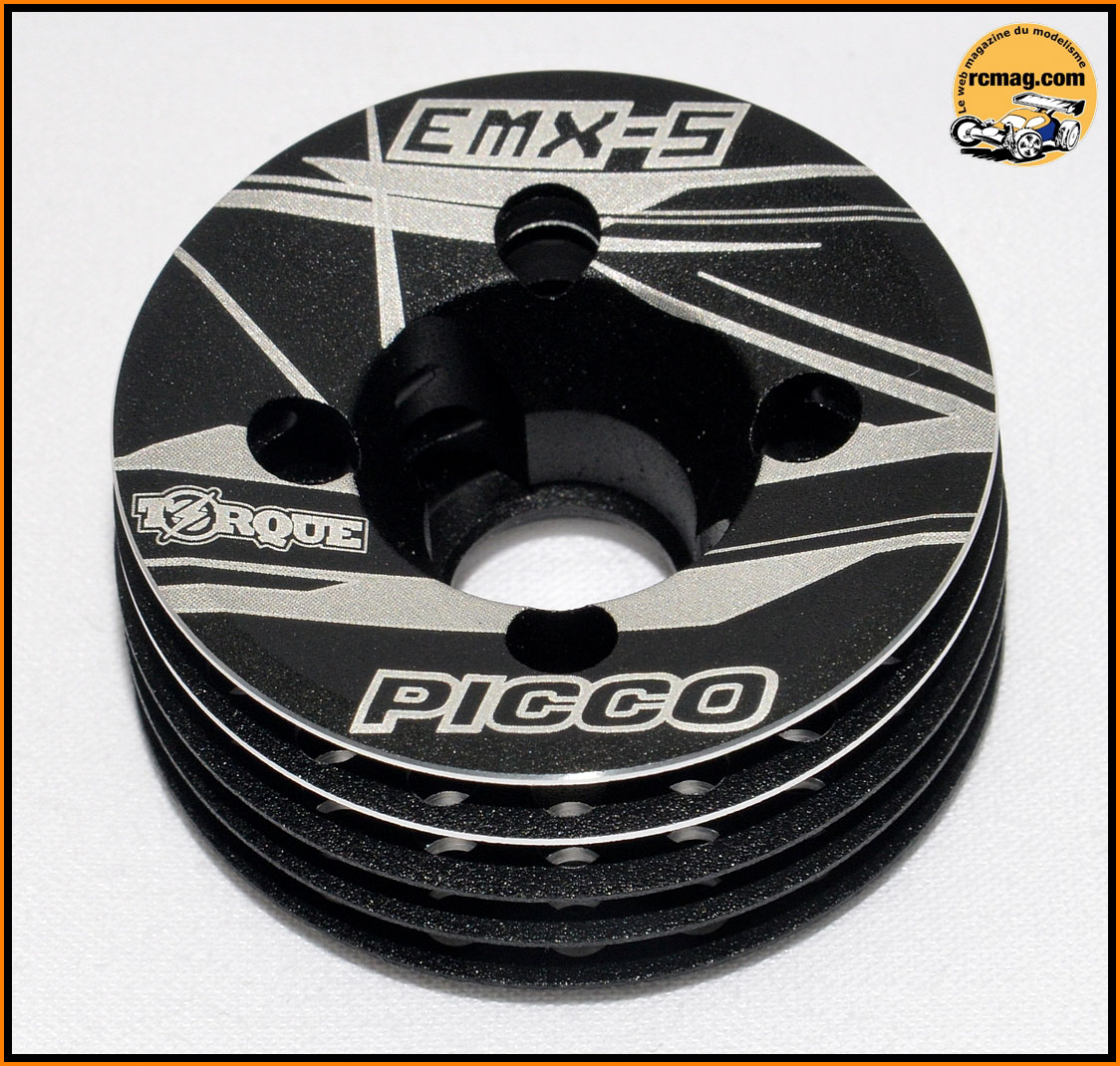

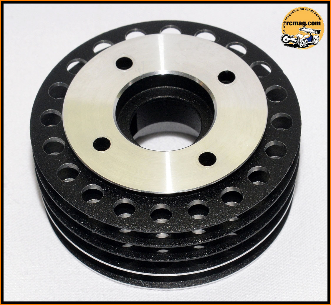

La mini culasse 5 ailettes qui est allégée.

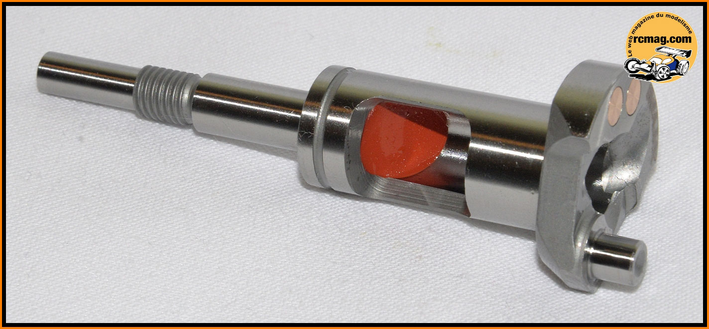

Le vilebrequin avec le passage des gaz optimisé avec la fameuse pâte rouge.

Le plateau bénéficie d'une triple virgule "turbo" et est équilibré avec 2 masses en alliage de cuivre.

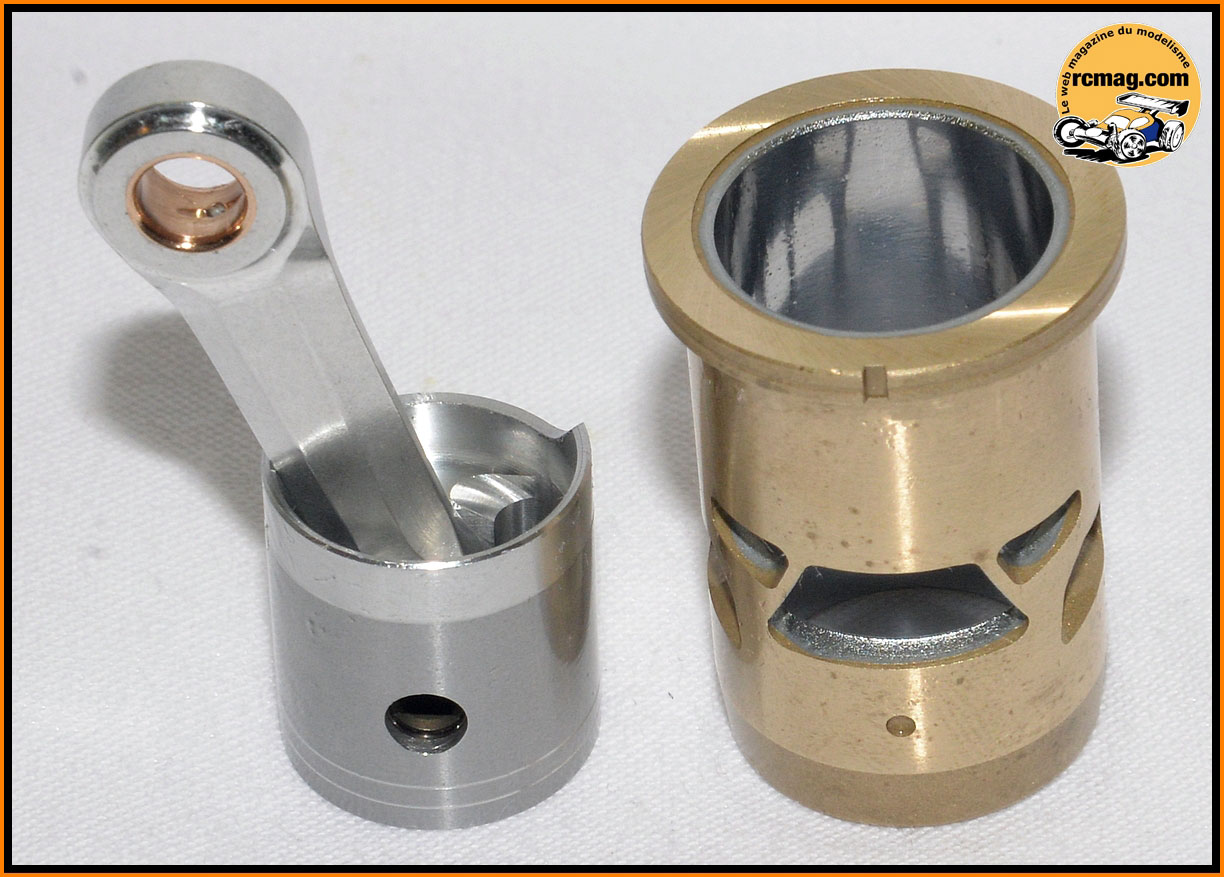

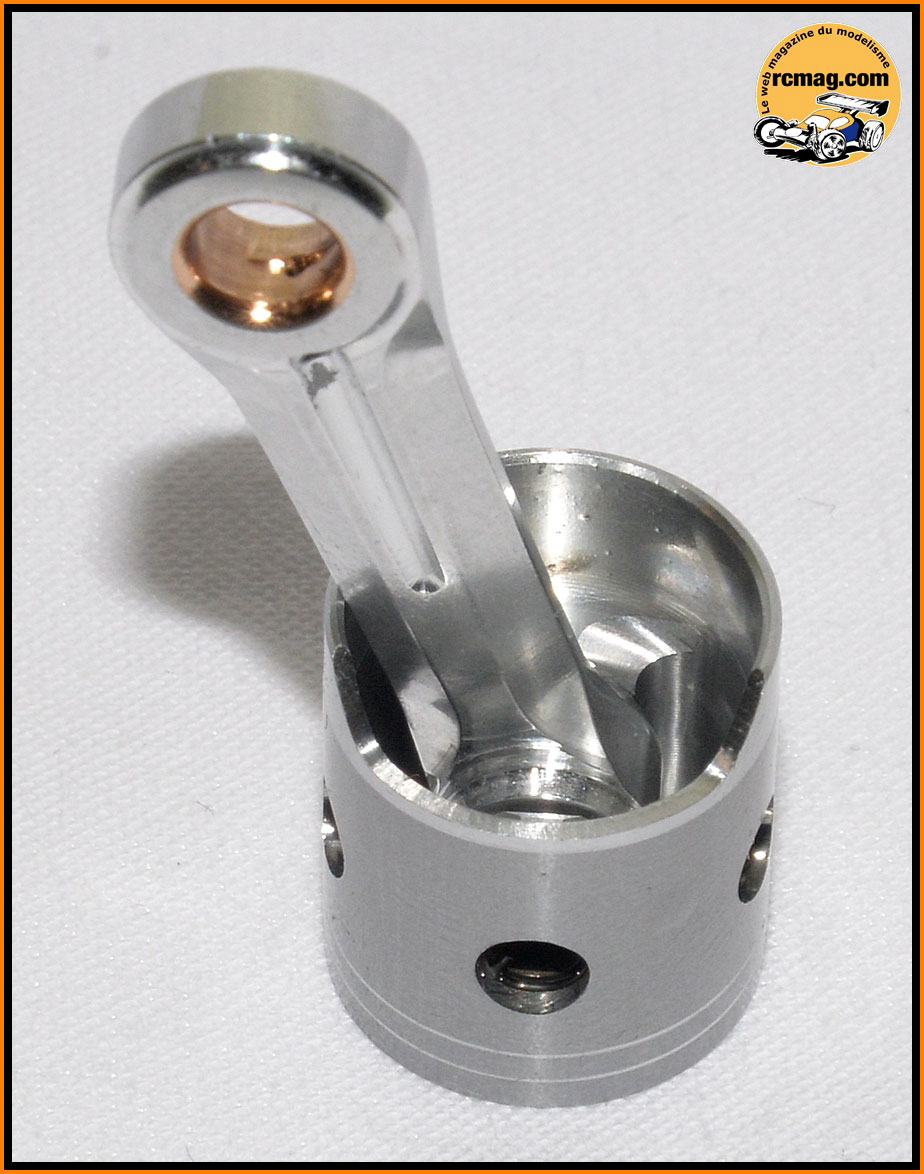

La bielle de type "couteau" est bien retravaillée ( saignée centrale ) avec à son extrémité un trou qui favorise la lubrification au niveau du maneton.
Le piston est de type usiné avec 2 segments de lubrification et aussi 2 trous qui améliorent le refroidissement du piston.
