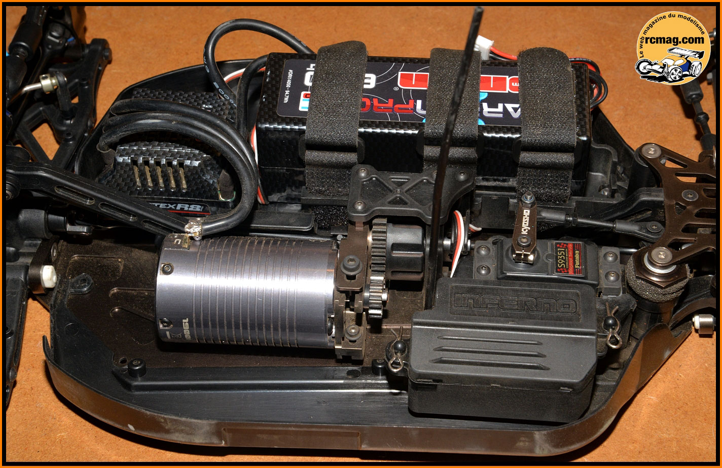

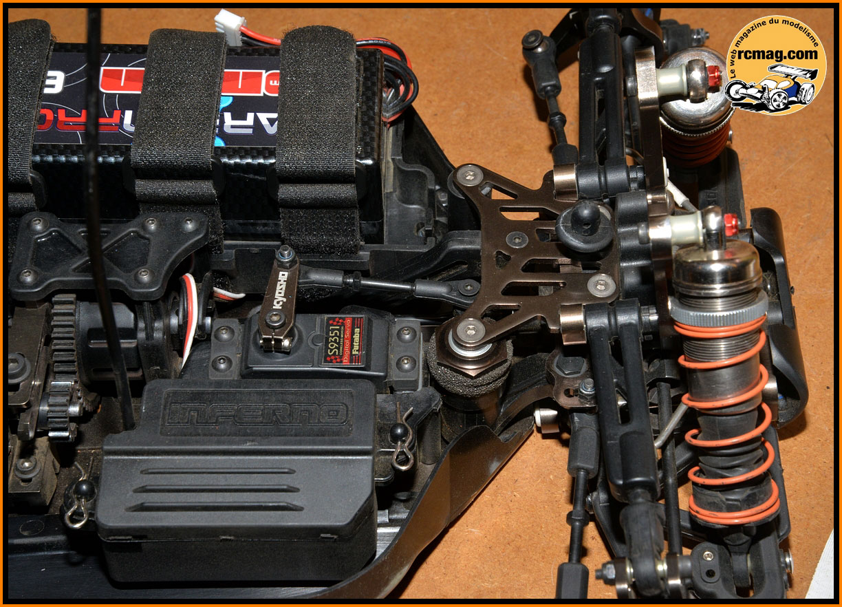

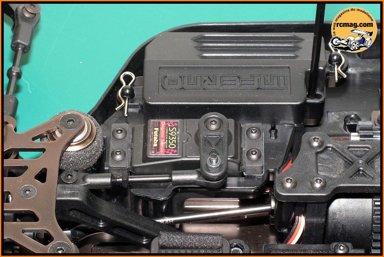

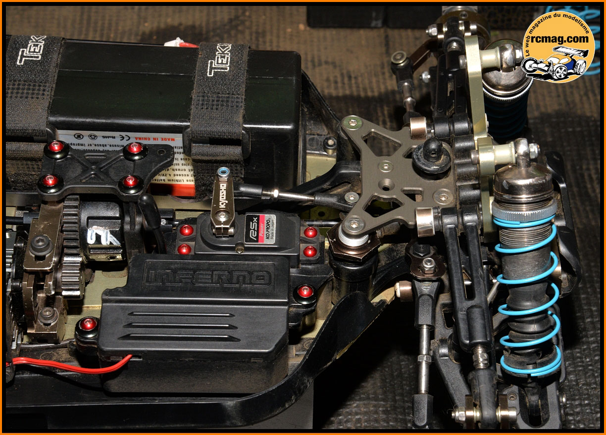

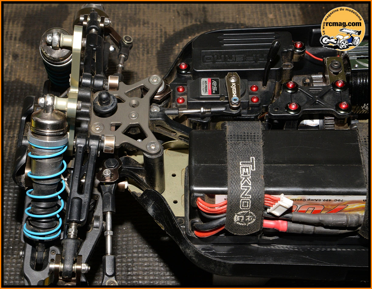

La commande de direction assemblée.
Contrairement a ce qui est indiqué sur la notice, il me semble plus facile de monter la commande de direction avant la mise en place de la platine.

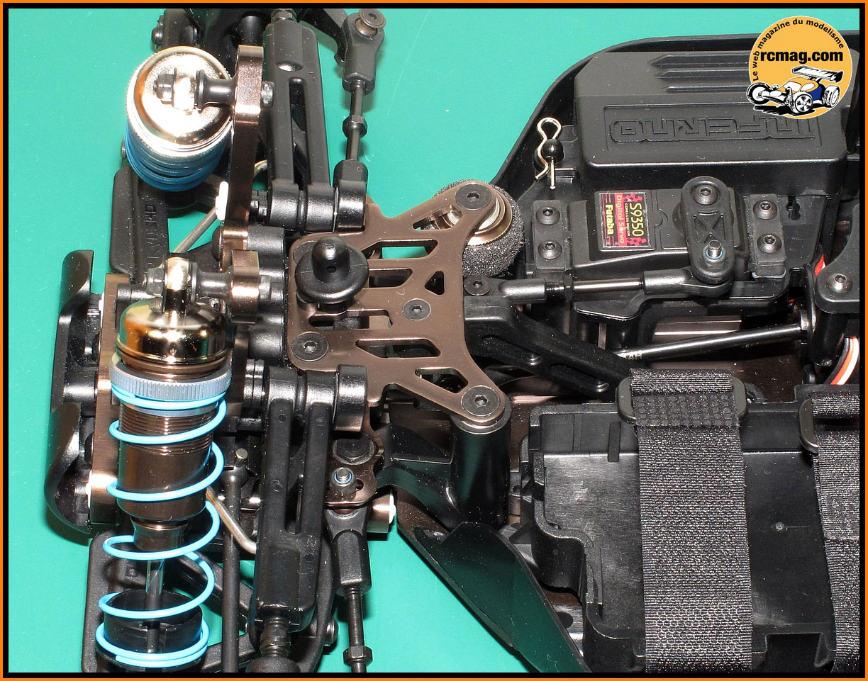

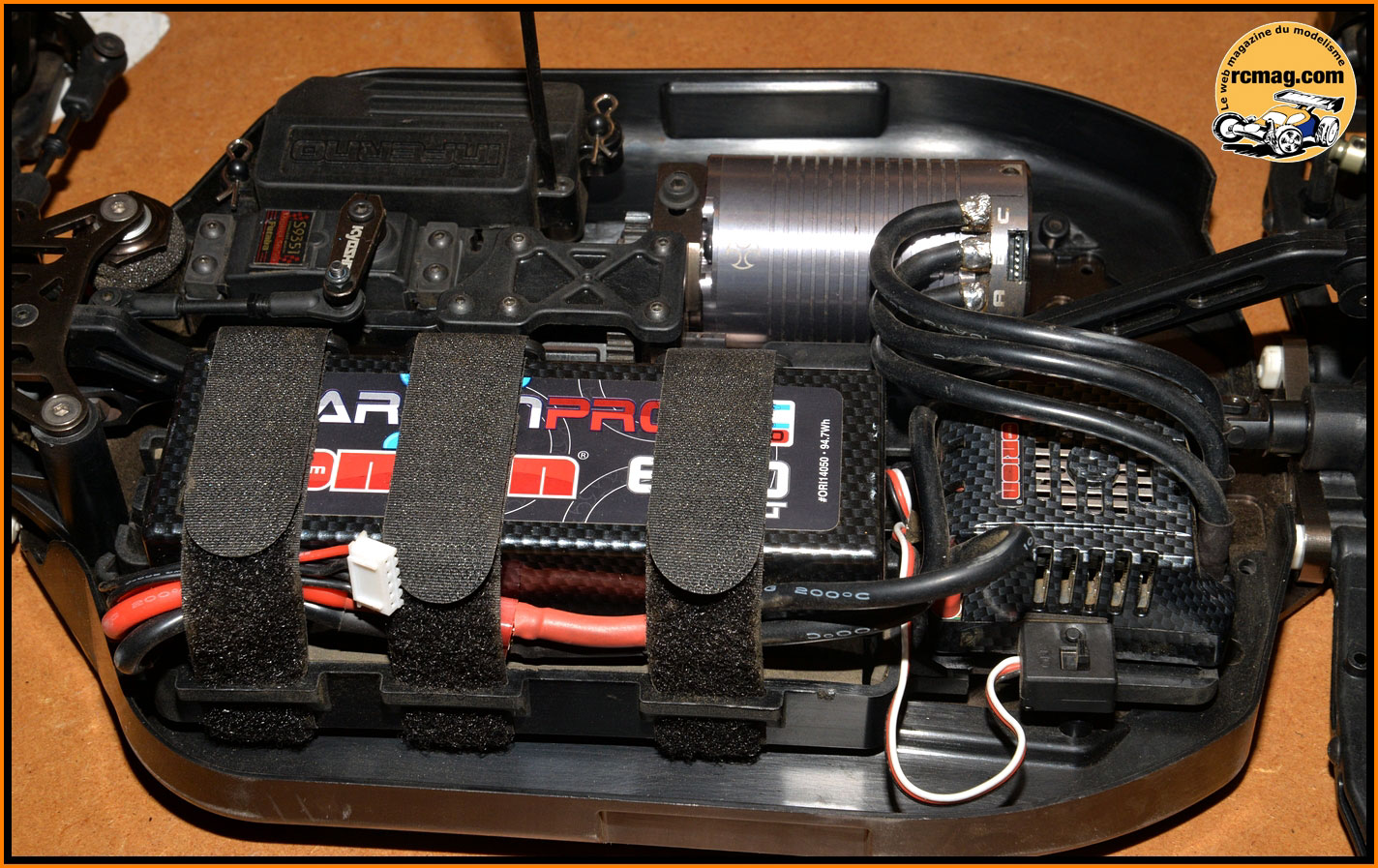

Messages: 124916
MessagePosté le: 26.01.2015, 21:16:02    Sujet du message: Répondre en citant

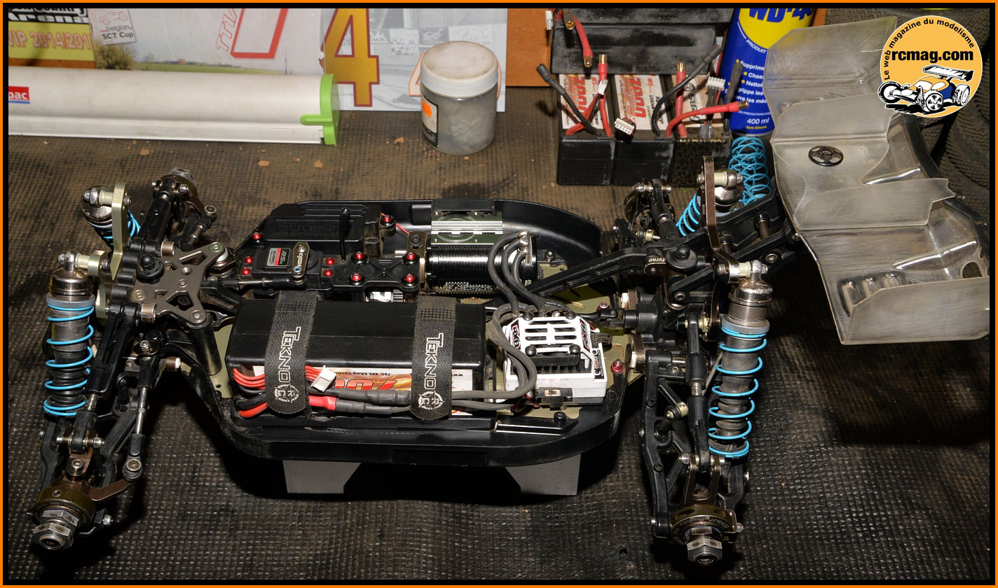

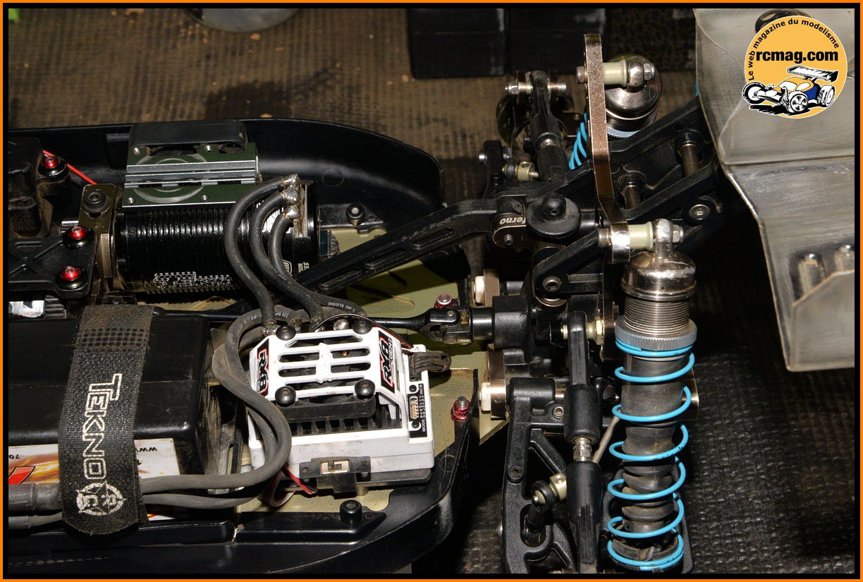

Le montage radio terminée, c'est assez propre sans câble baladeur.

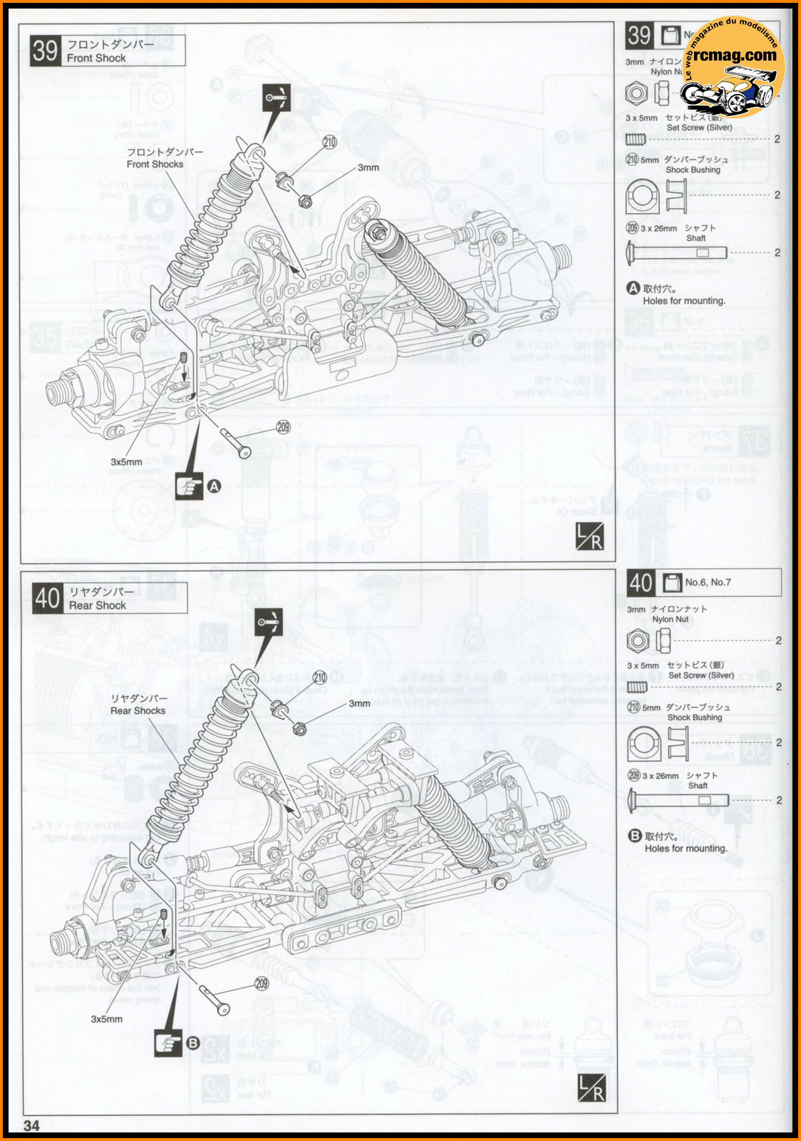

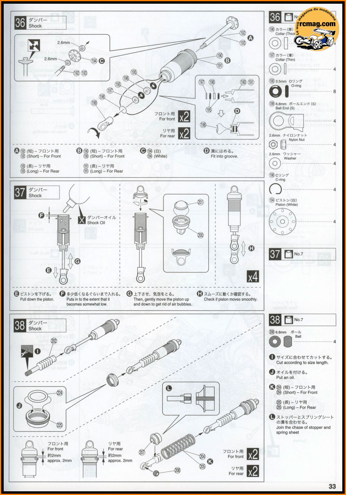

Étape 39 - Montage des amortisseurs
La page de la notice correspondant à cette étape de montage

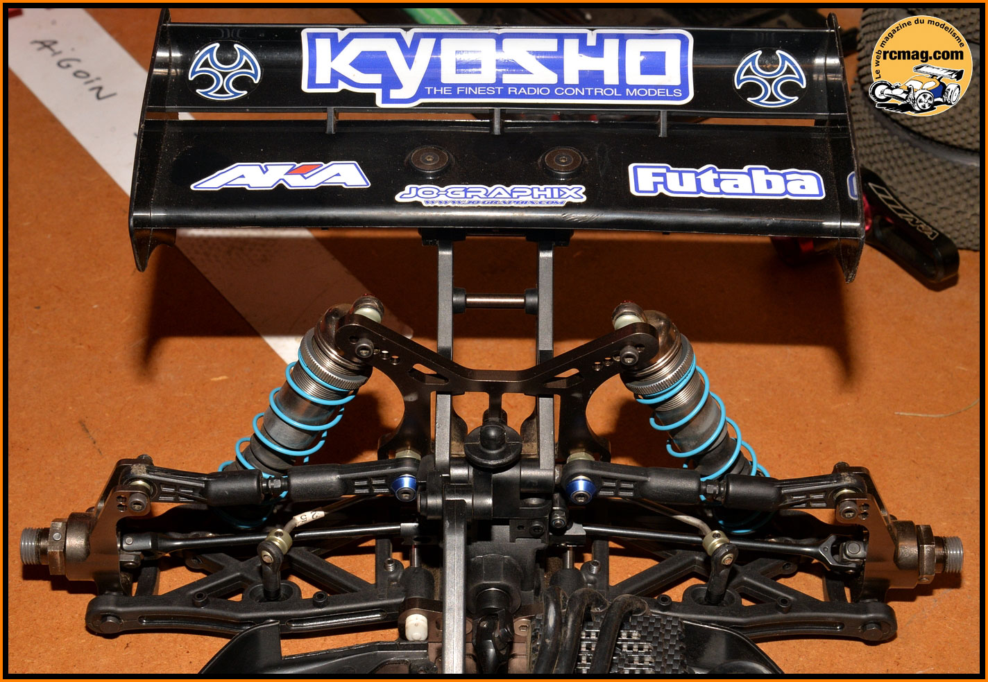

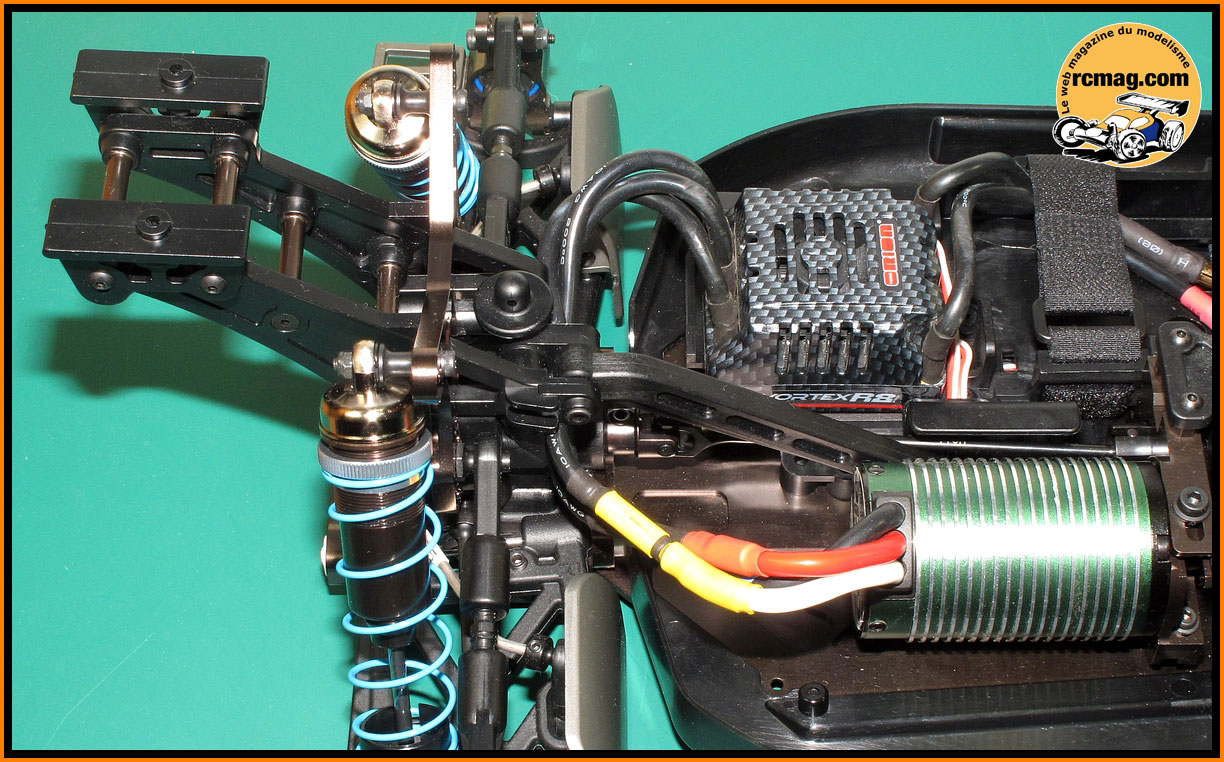

Les amortisseurs montés sur le train avant.

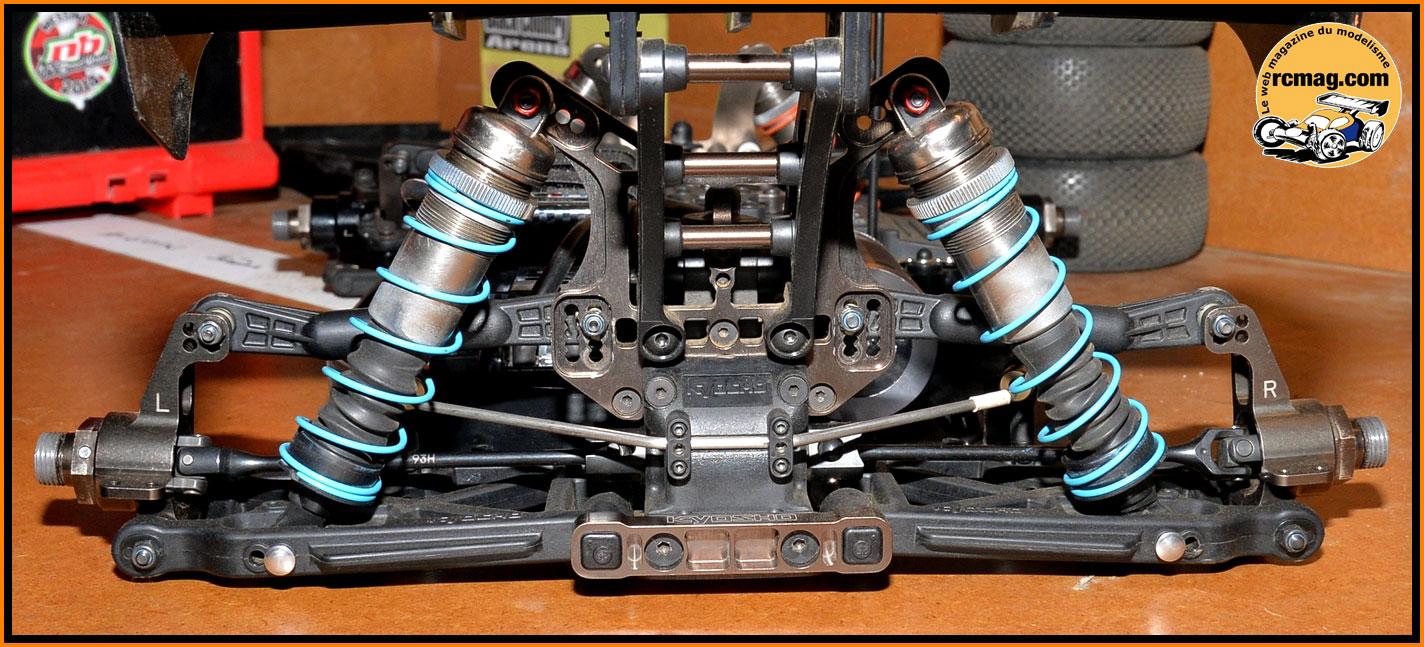

Messages: 124916
MessagePosté le: 31.01.2015, 10:31:28    Sujet du message: Répondre en citant
Les amortisseurs montés sur le train arrière.
Les axes de fixations inférieurs des amortisseurs ont un méplat pour les vis de maintien, il sera utile de faire un repère pour situer la position de l'axe au montage.

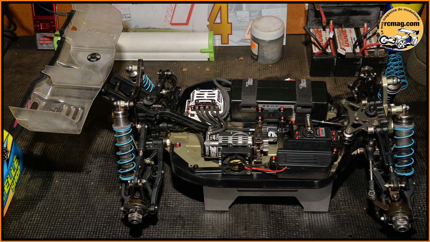

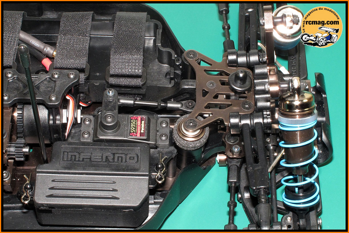

MessagePosté le: 04.02.2015, 12:31:42    Sujet du message: Répondre en citant
Messages: 124916

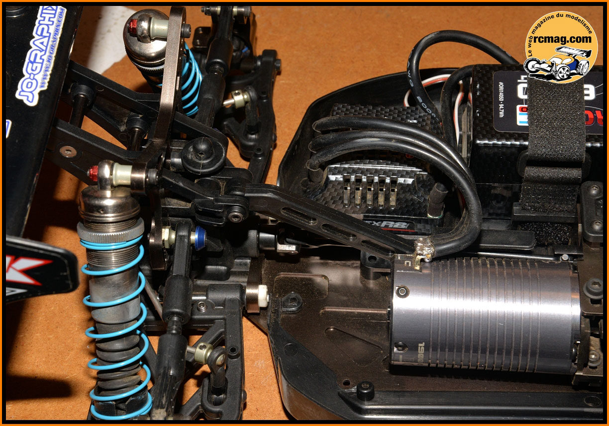

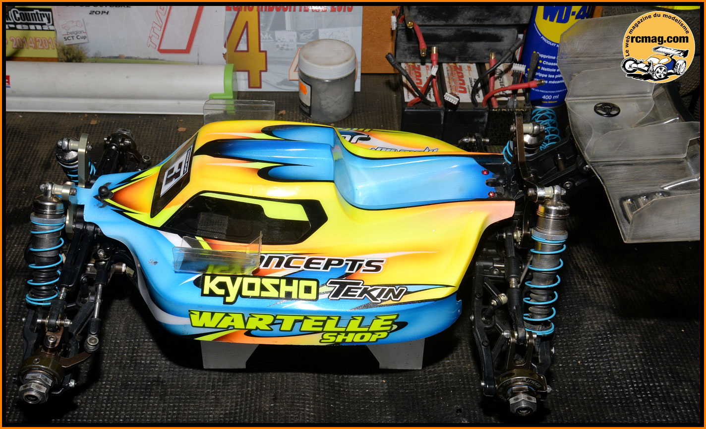

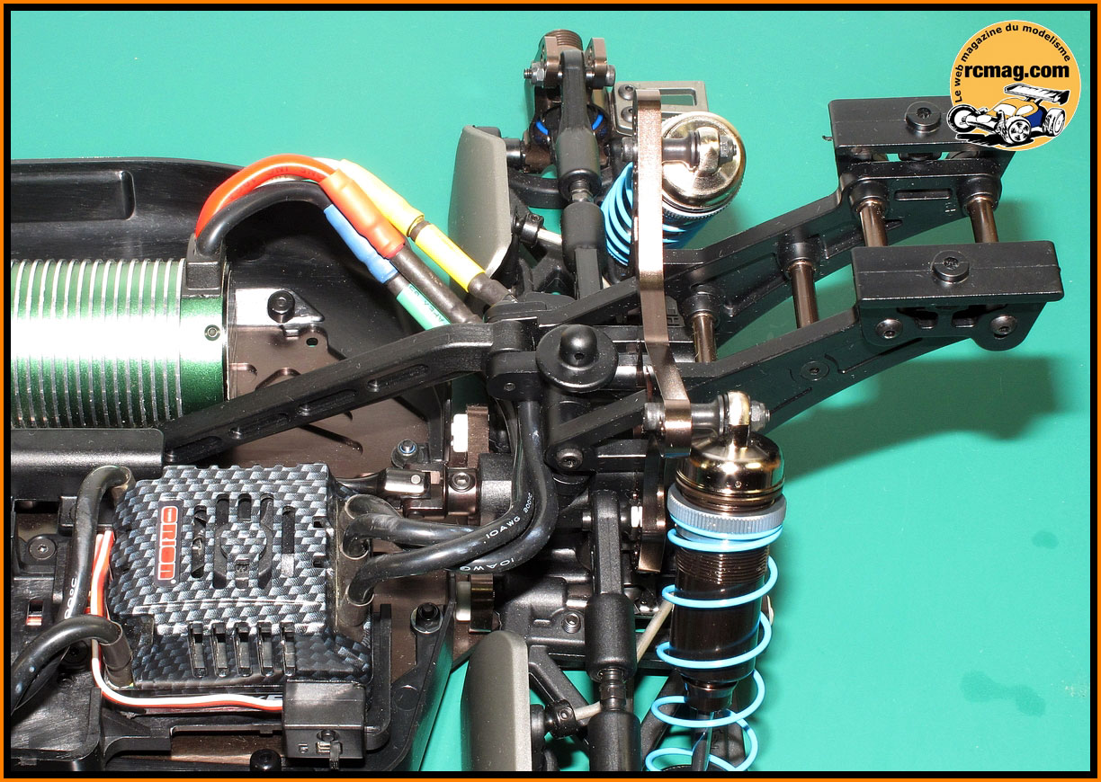

MessagePosté le: 26.03.2015, 16:27:16    Sujet du message: Répondre en citant

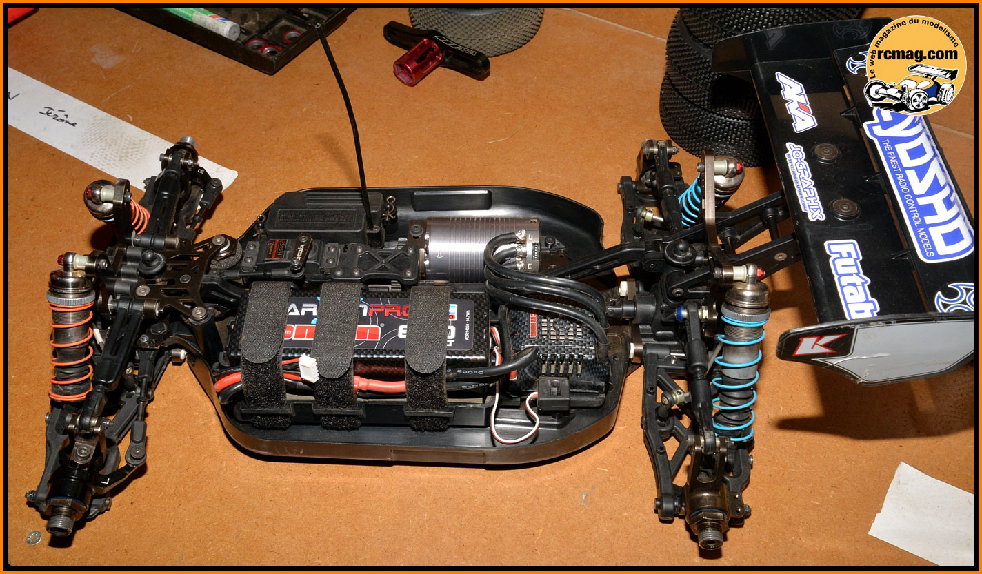

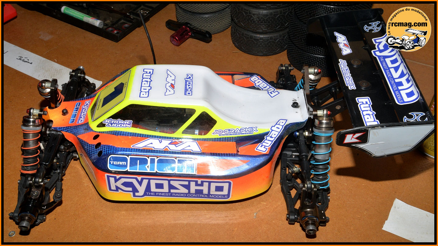

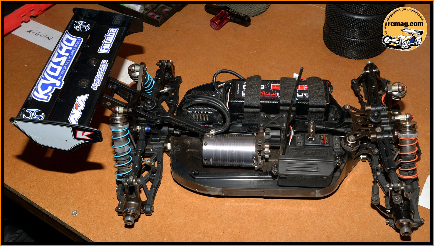

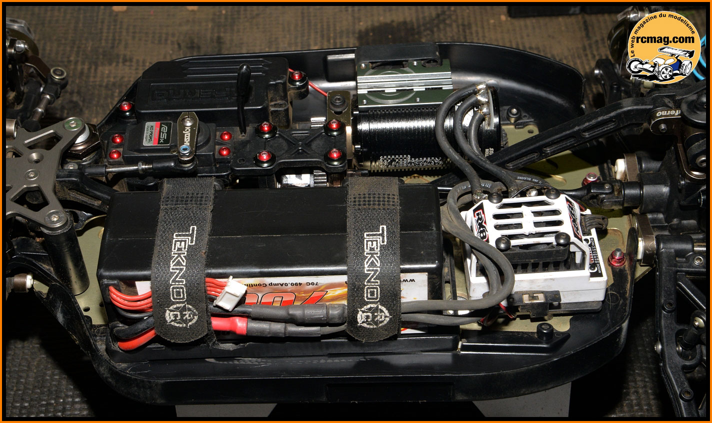

La voiture terminée.

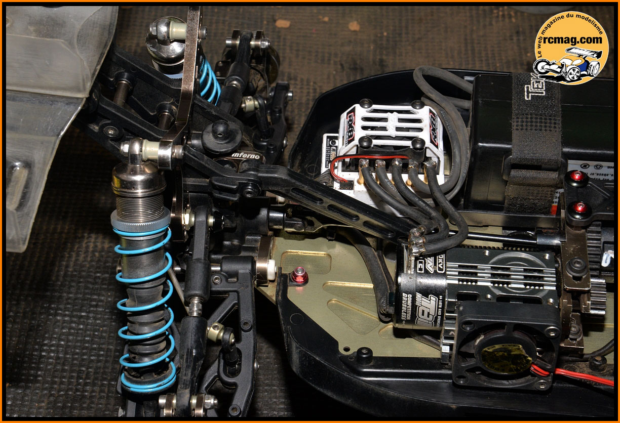

Messages: 124916
MessagePosté le: 26.03.2015, 16:28:02    Sujet du message: Répondre en citant
Messages: 124916

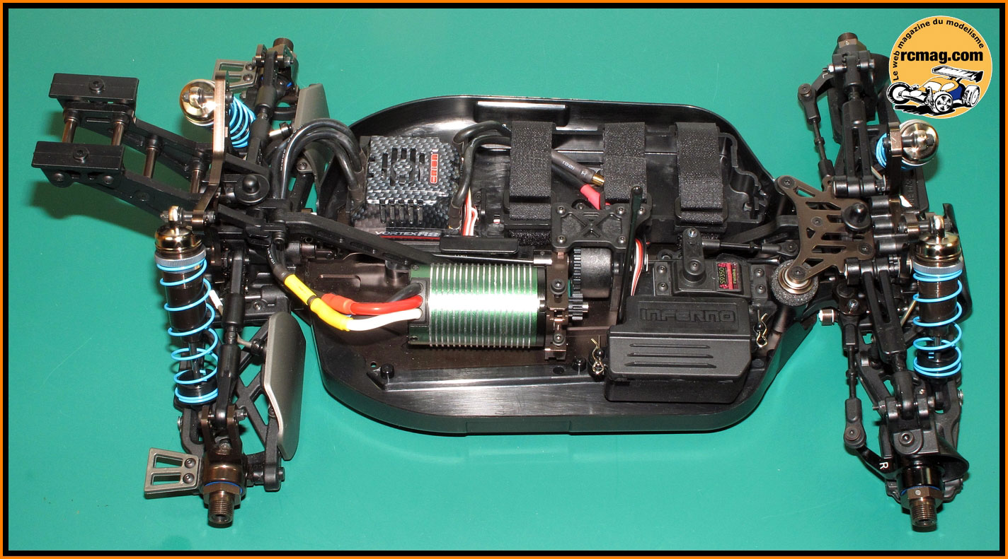

MessagePosté le: 26.03.2015, 16:28:46    Sujet du message: Répondre en citant
Messages: 124916
MessagePosté le: 26.03.2015, 16:29:31    Sujet du message: Répondre en citant
Messages: 124916
MessagePosté le: 26.03.2015, 16:30:20    Sujet du message: Répondre en citant
Messages: 124916
MessagePosté le: 26.03.2015, 16:31:11    Sujet du message: Répondre en citant
Messages: 124916
MessagePosté le: 26.03.2015, 16:32:08    Sujet du message: Répondre en citant
