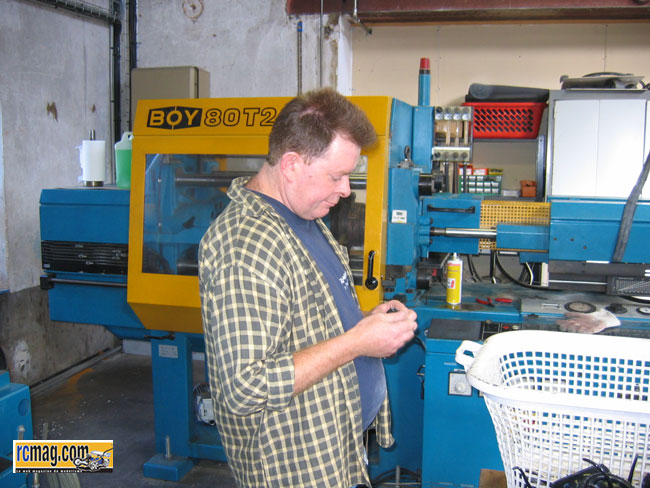

il change pas le Seb 6mik, à croire que le caoutchouc ça conserve !!

Je te confirme, il a exactement la même tête que lors du passage de coincoin et Eric chez medial... Les mêmes fringues aussi  _________________ Il paraitrait que maintenant je suis méchant sur la piste...

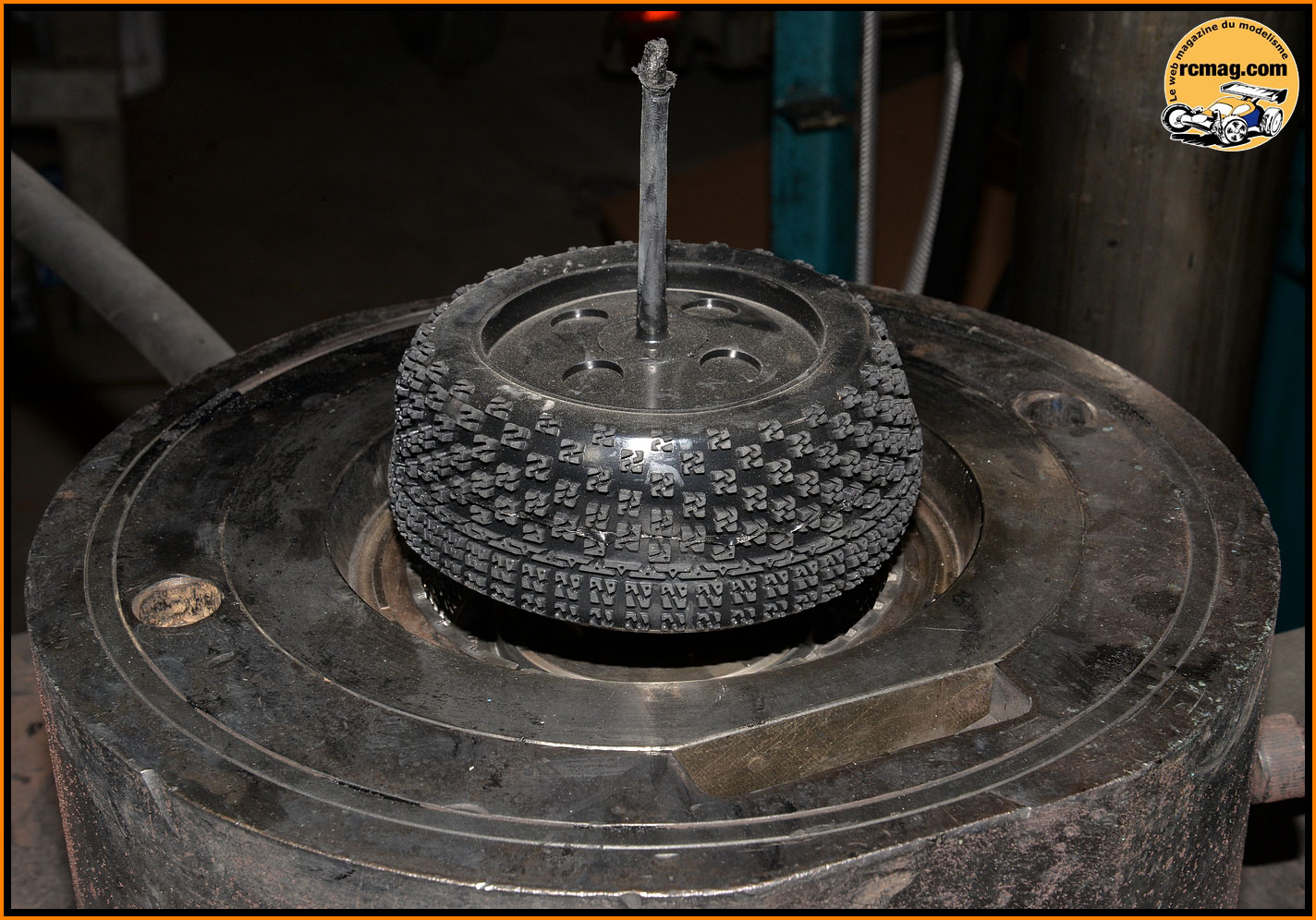

Salut Tractoricou,
J'aimerai poser une question :
Quelqu'un s'est-il déjà penché sur la faisabilité technique d'un "cordage du pneu" ? Des anneaux de corde dans la moitié intérieure du pneu ( épaisseur ), peut être enroulé en spirale... ce qui permettrait peut-être aux pneus de ne plus se déformer (centrifuger) ?
Juste une question au hasard car je me suis toujours demandé si quelqu'un avait déjà testé des choses de ce genre, et là les photos m'y font penser !
(Merci Tractoricou d'ailleurs)

oui,PMT sur leurs pneus RG... plutot une toile en fait... _________________ ...du brush...du brush... |

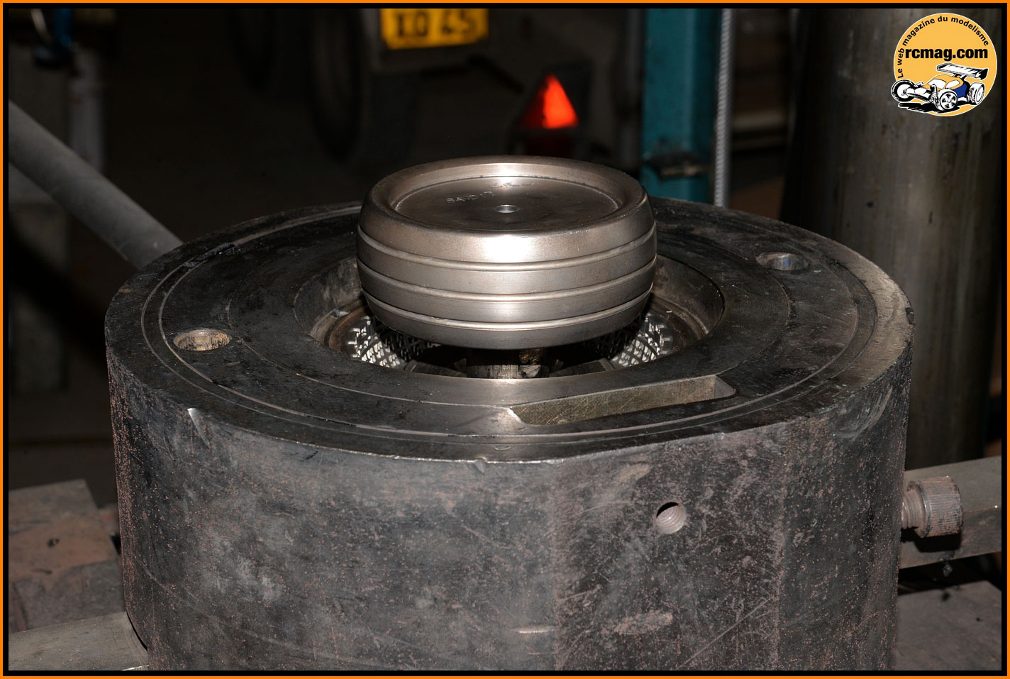

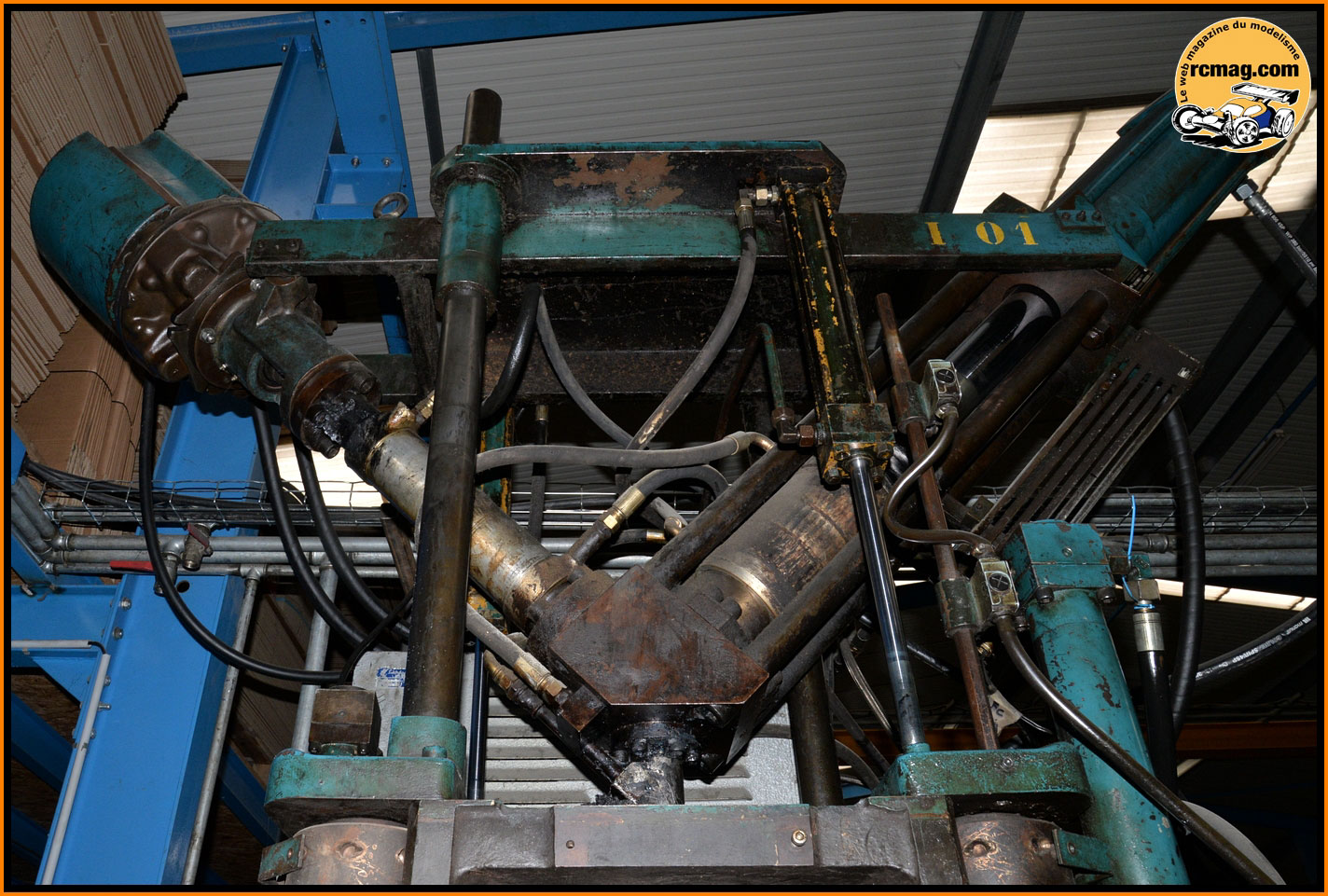

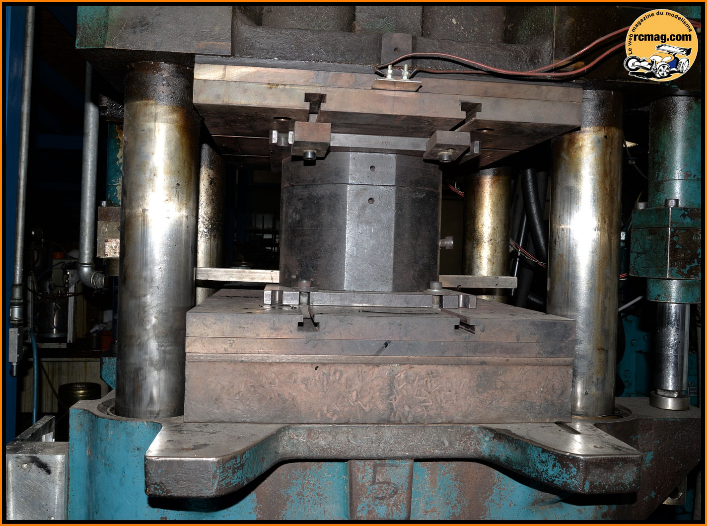

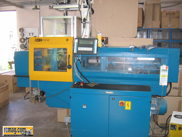

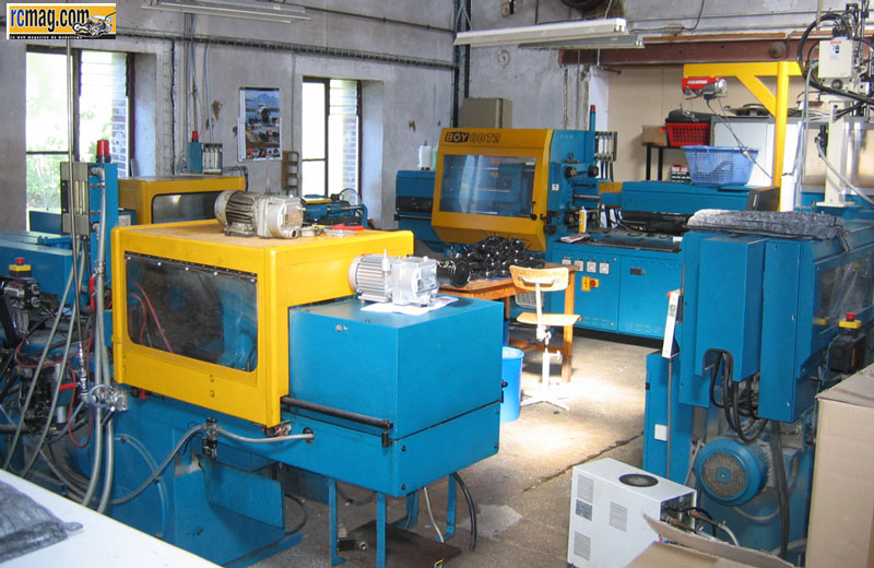

hi!
super la prod ,mais j ai eté super étonné je m attendais a voir des moules
multi-empreintes ,je ne croyais pas que c'etait fabriqué unitairement
ça change de ce que je vois habituellement...............
(attention ce n est pas une critique )
longue vie a 6mik  |

A l'époque des "Woops" de chez Médial Pro, on toillait l'intérieur du pneus avec du scotch armé afin d'éviter au pneu de centrifuger. Désormais, toutes les marques renforcent leur pneus par l'intérieur par ajout de matière (croisillons ou bande) Mais intégrer ça dans le pneus, ca me semble difficile vu l'épaisseur... _________________ "S'il n'y a pas de solution...c'est qu'il n'y a pas de problème..." |

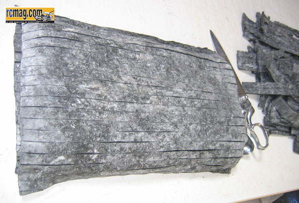

c'est la même raison que la fabrication de la gomme en quantité "réduite"....pour avoir le plus de constance possible entre chaque pneu/production....enfin de mémoire il me semble que c'est ce que Seb6mik avait dit _________________ amontintin lecerveaulent.........très lent, mais a quand même trouvé un sponsors.....mdr
