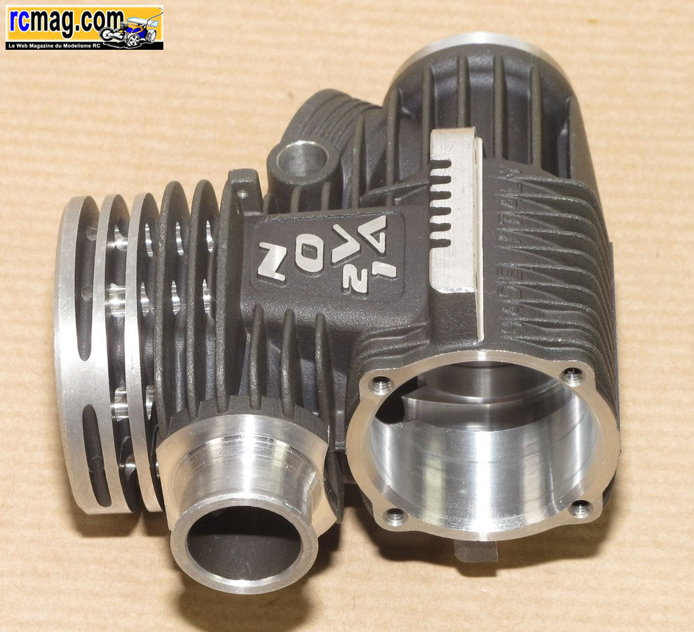

Le carter traité "black" ( 116gr ) avec ses 2 roulements céramique et de nombreuses ailettes de renfort.
Messages: 131026
MessagePosté le: 05.11.2011, 15:34:29    Sujet du message: Répondre en citant
Le carter est usiné sur sa partie supérieur afin de placer la culasse au plus bas, on remarque aussi des trous d'allègement.

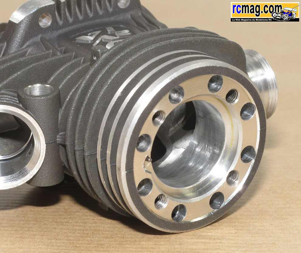

Sur cette photo vous pouvez voir le travail sur le carter au niveau des transferts.

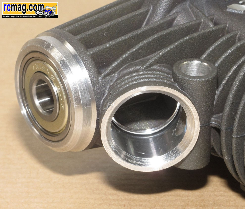

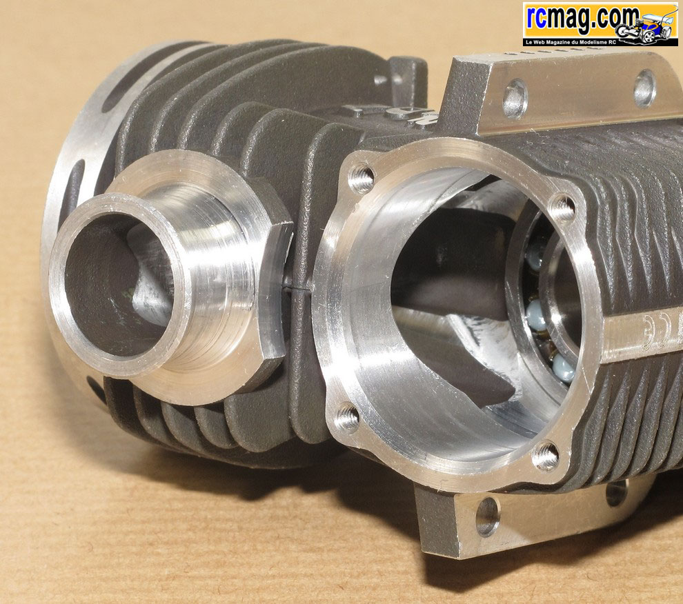

L'usinage pour le joint d'étanchéité de la liaison carburateur / carter.

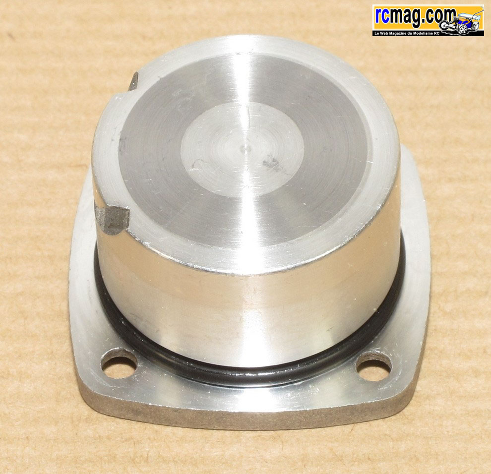

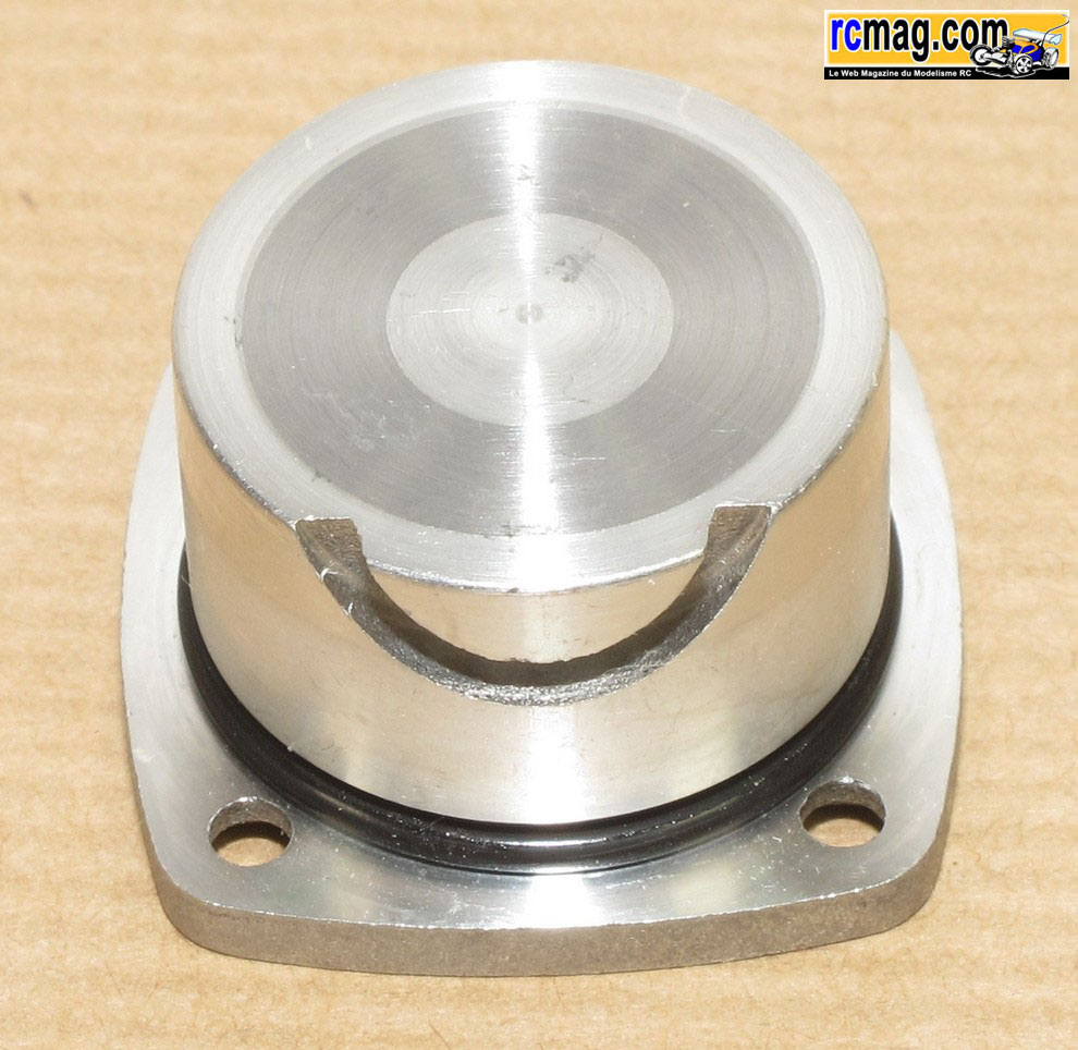

Le bouchon est assez simple avec juste une saignée brute de moulage pour permettre le passage du piston au point mort bas.
Pour son démontage, il faut bien sure penser à mettre le moteur au point mort haut. Le bouchon est fixé au carter par 4 vis à tête fendue 2,5x8.
Nouveauté, un plateau en acier est intégré au bouchon pour réduire les frottements au niveau du maneton

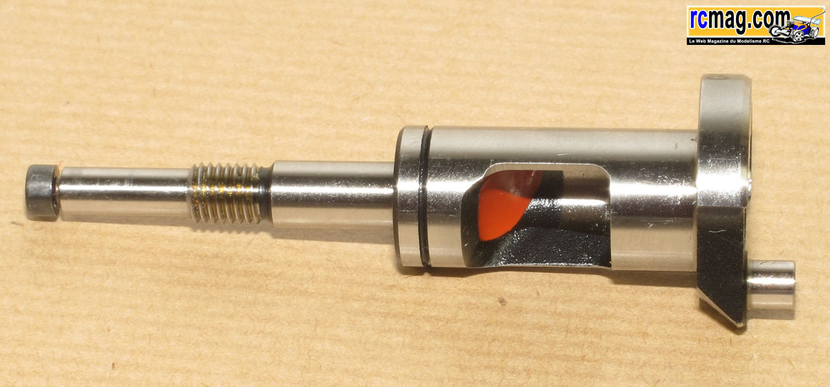

Le vilebrequin de 14,5mm ( 40gr ) avec la fameuse pâte rouge qui améliore le passage des gazzzz

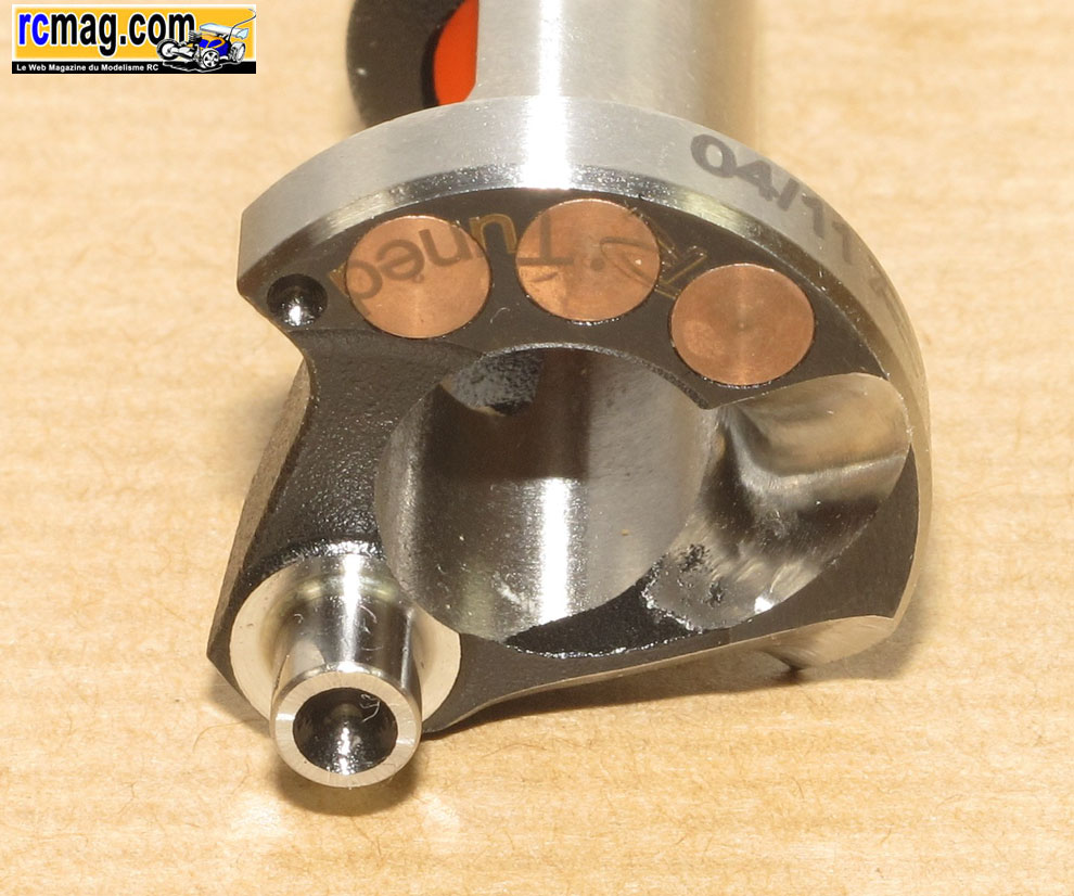

Le plateau bénéficie d'une grosse virgule "turbo" et est équilibré par 3 masses en cuivre.

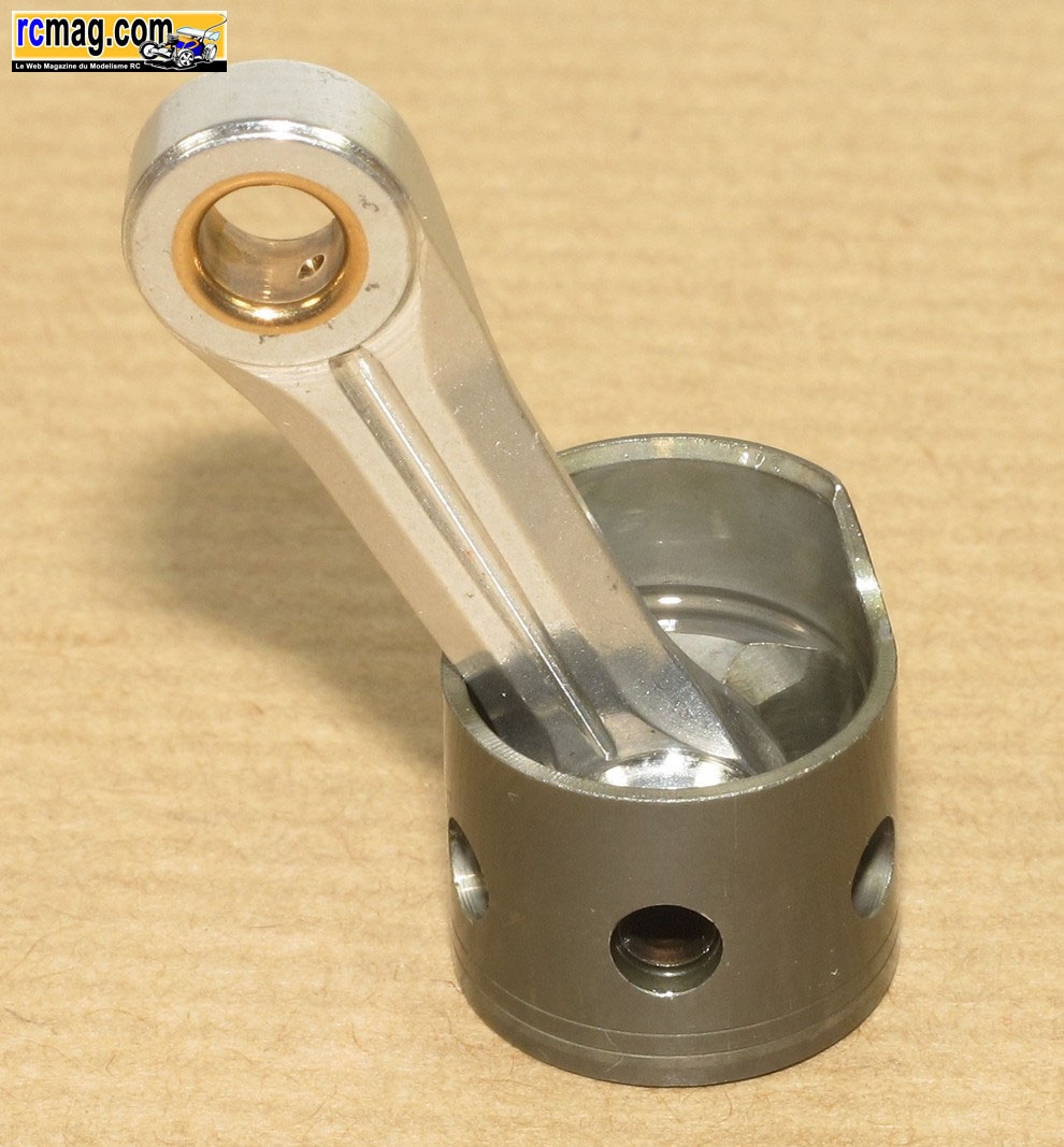

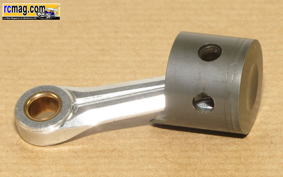

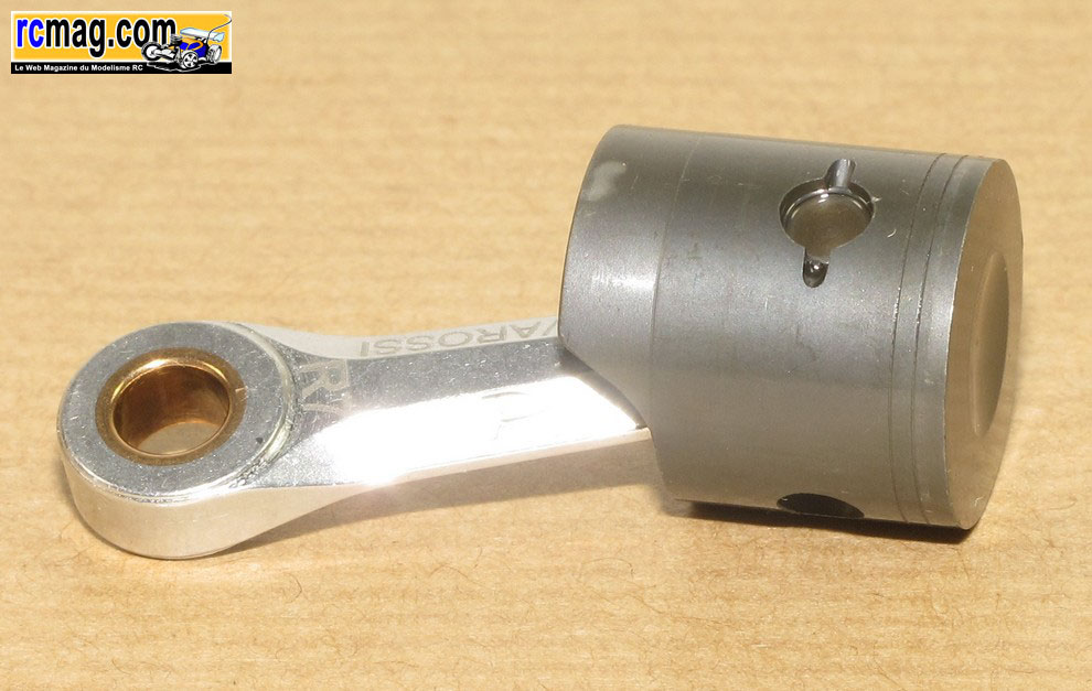

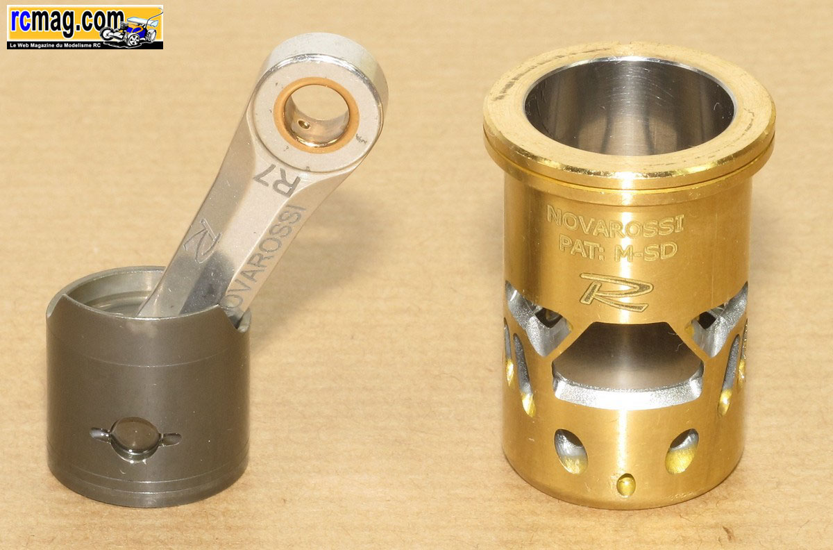

La bielle de type "couteau" est bien retravaillée ( saignée centrale ) avec à ses extrémités des trous qui favorisent la lubrification au niveau du maneton et de l'axe de piston. Le piston est de type usiné et semble traité, il est allégé au maximum et doté de 2 segments de lubrification. On remarque aussi 2 trous qui améliorent le refroidissement du piston.

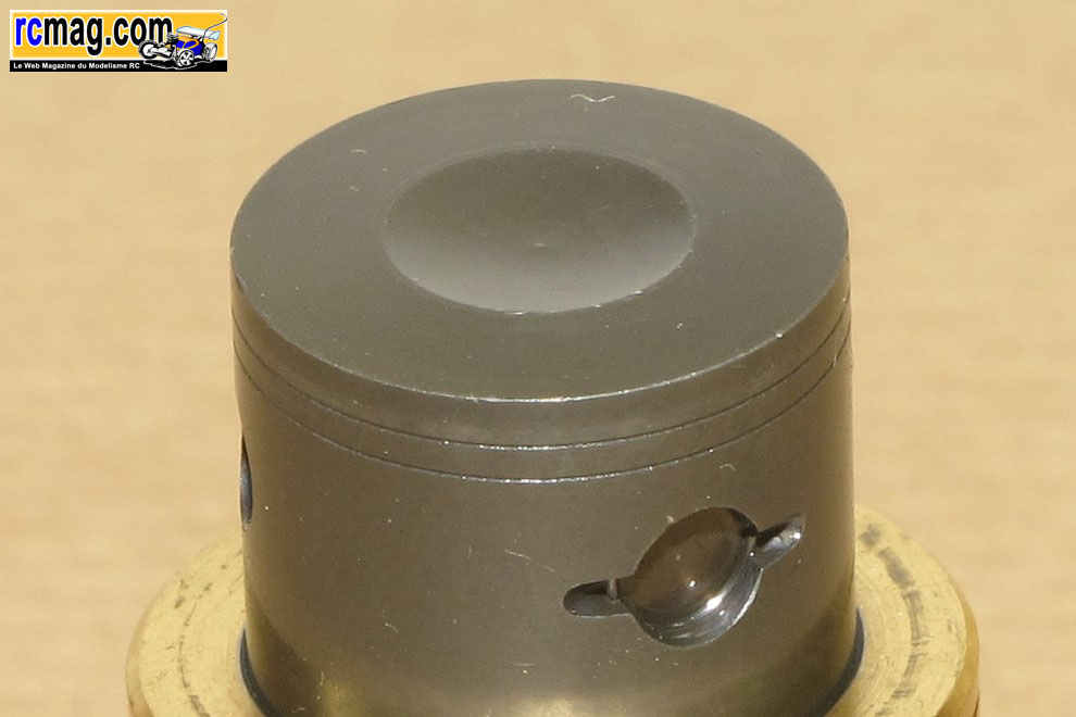

Comme sur beaucoup de moteurs piste, on retrouve le dessus du piston bombé avec une cuvette juste sous la bougie.
Sur cette photo on voit bien le traitement de surface sur le piston.
Messages: 131026
MessagePosté le: 16.11.2011, 00:08:50    Sujet du message: Répondre en citant
Sur le piston on retrouve une gorge supplémentaire pour une extraction des clips plus facile.

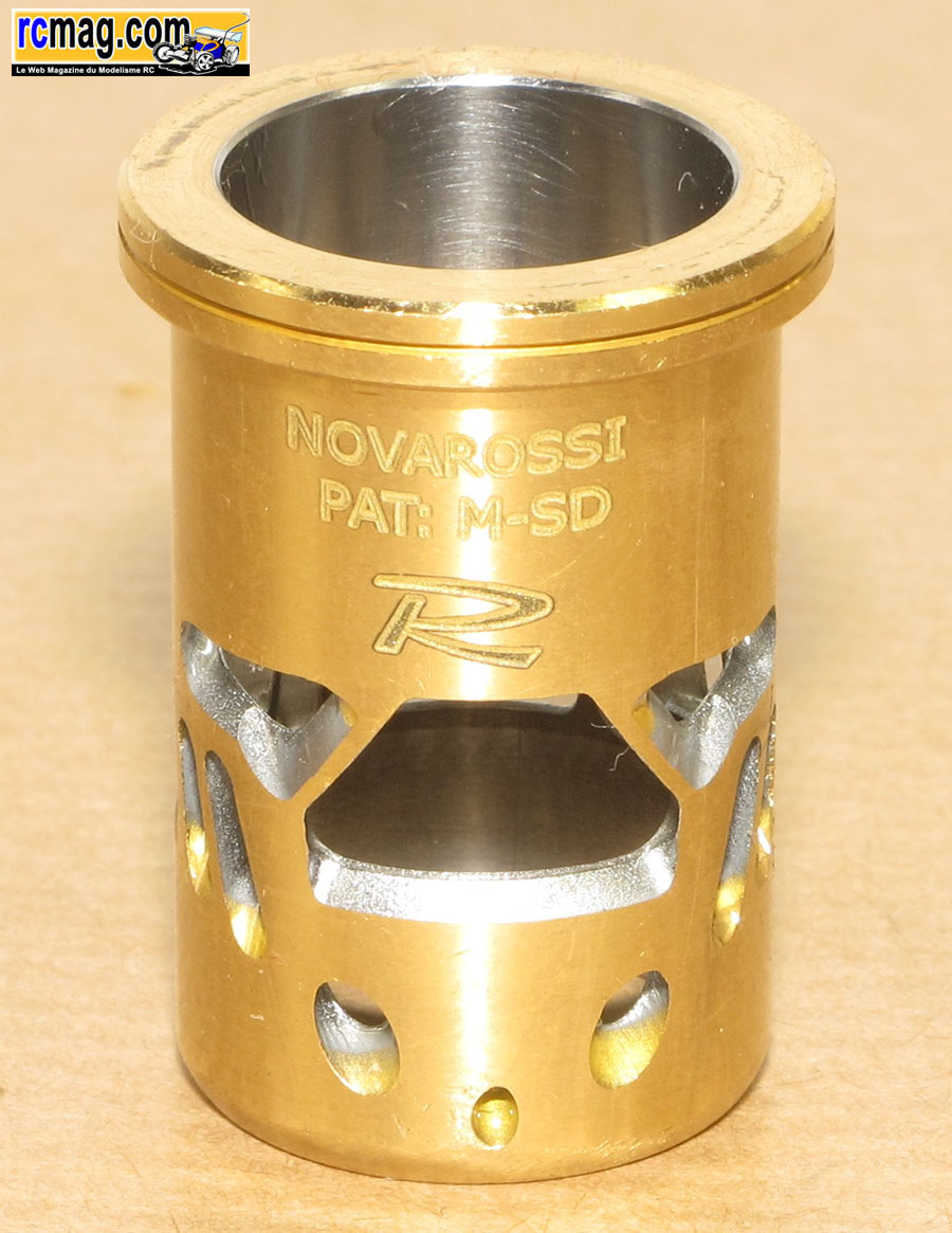

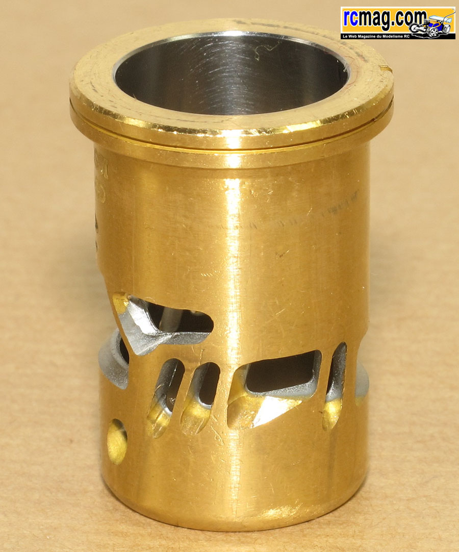

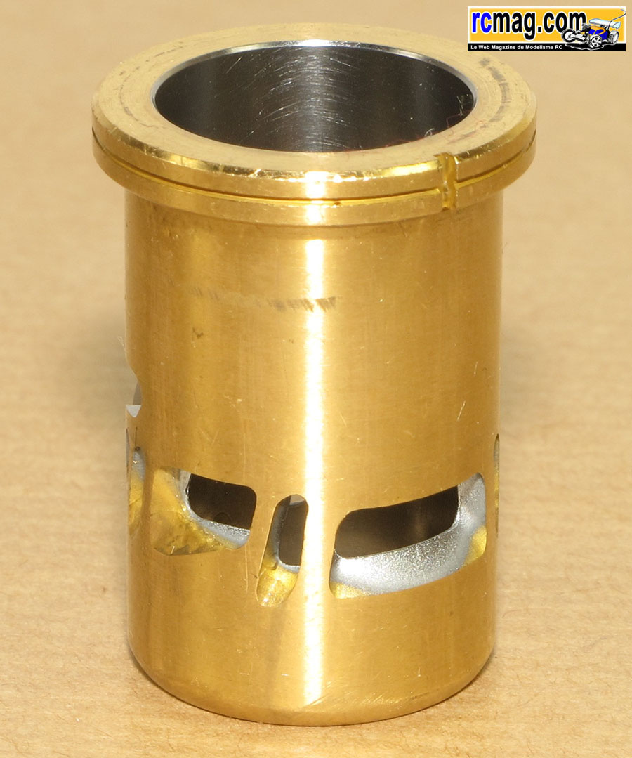

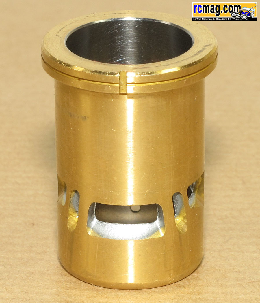

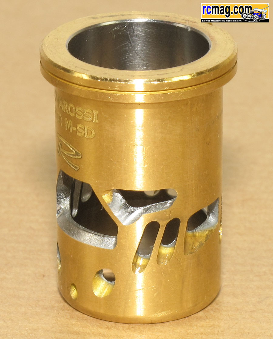

La chemise 9 transferts de type ABC ( aluminium, bronze et chrome ) qui est très retravaillée.

Bonsoir, le traitement sur le psiton apporte quoi Question
axl
Inscrit le: 28/10/2005
Messages: 1892
MessagePosté le: 17.12.2011, 20:10:33    Sujet du message: Répondre en citant
une usure moindre probablement, mais un rodage plus long aussi je suppose.

MessagePosté le: 03.06.2012, 07:29:04    Sujet du message: Répondre en citant
A quoi ça sert ces 2 trous sous la lumière d'échappement?
pat64
Inscrit le: 03/02/2007
Messages: 243
MessagePosté le: 14.06.2012, 14:28:36    Sujet du message: Répondre en citant
Refroidissement interne du piston dans son ensemble .
