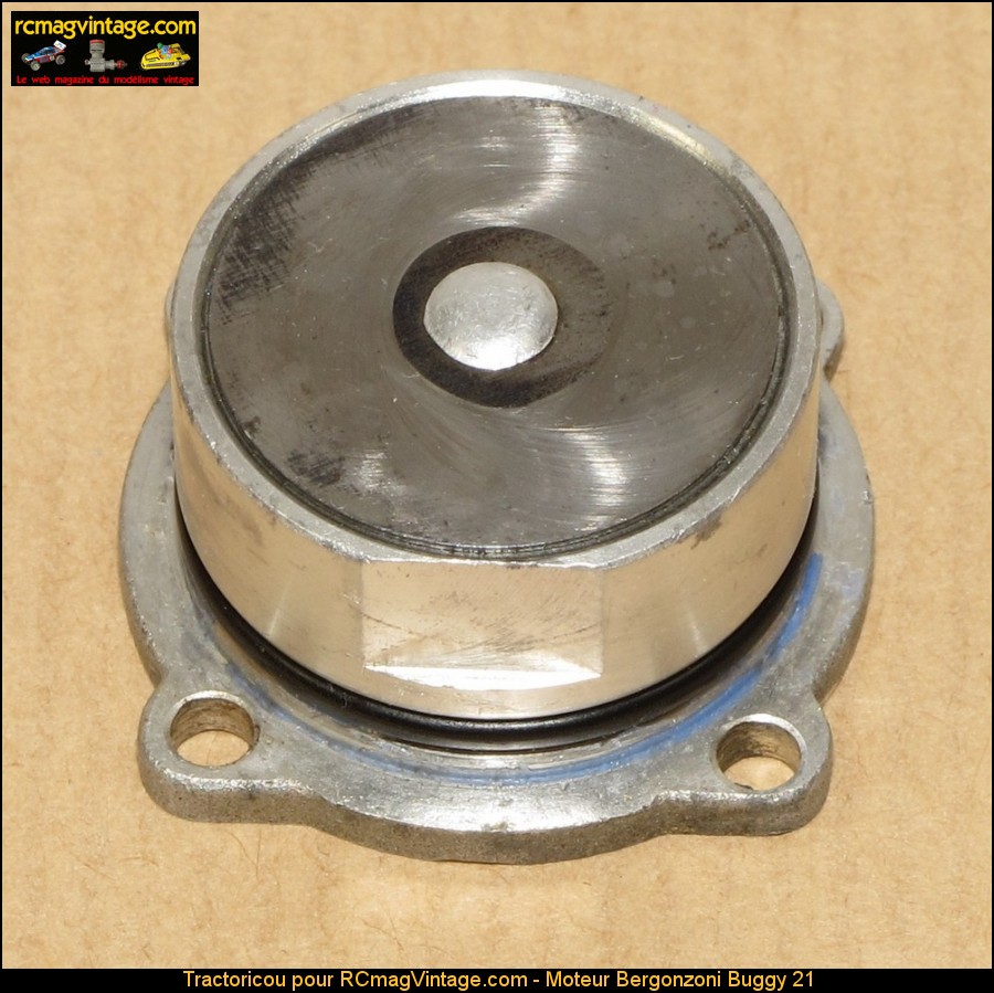

Posté le: 14.03.2011, 19:22:53 Sujet du message: |
Le bouchon est assez simple avec juste une saignée brute de moulage pour permettre le passage du piston au point mort bas.
Pour son démontage, il faut bien sure penser à mettre le moteur au point mort haut. Le bouchon est fixé au carter par 4 vis à tête fendue 2,5x8.
Nouveauté, un plateau en acier est intégré au bouchon pour réduire les frottements au niveau du maneton. _________________ rcmag.com pour le forum, les photos et vidéos
Revenir en haut |

Posté le: 15.03.2011, 14:40:27 Sujet du message: |
Le plateau traité black bénéficie d'une virgule "turbo" et est équilibré par une masse en cuivre.
Originalité, le conduit d'admission se prolonge de façon inhabituel. _________________ rcmag.com pour le forum, les photos et vidéos

Posté le: 21.03.2011, 06:48:55 Sujet du message: |
refroidissement peut etre
La chemise 7 transferts de type ABC ( aluminium, bronze et chrome ).
Elle est massive, assez épaisse ( c'est bon pour la rigidité ) et niveau travail sur les transferts assez proche d'un moteur piste.
On retrouve 2 trous orientés vers le haut sous l'échappement et les transferts latéraux sont originaux avec un fraisage sur l'épaisseur de la chemise. _________________ rcmag.com pour le forum, les photos et vidéos
