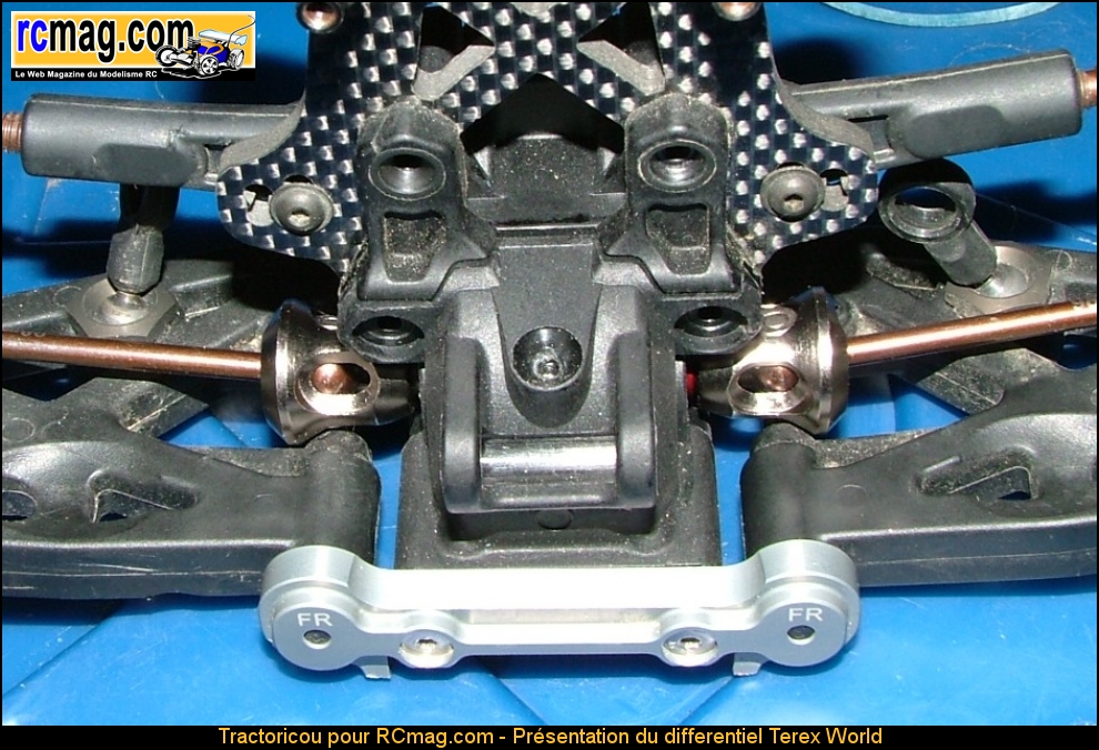

MessagePosté le: 20.12.2010, 08:36:53    Sujet du message: Répondre en citant
sa a l'air fin au niveau noix/triangle ?

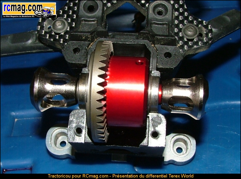

Le plus simple c'est quand même retailler les triangles, car pour les noix, va falloir une disqueuse diamant Laughing
TEREX World avant 811
[TXW-S811] 169,00 €
Réglage MT / STAB soft, médium, hard et Hard+
Livré avec noix EXSEN Nuts et 6 Rollers Nuts
Train d'engrenages World avec cones intégrés
Livré sans roulement
Compatibilité motorisation thermique ou brushless.

salut,
j'ai plus l'impression que les nuts risquent de venir toucher l'axe plutôt que le triangle Question
a++

MessagePosté le: 21.12.2010, 11:21:21    Sujet du message: Répondre en citant
Non, y'a du rab...

MessagePosté le: 21.12.2010, 11:30:30    Sujet du message: Répondre en citant
Bonjour, j'ai installé le Terex sur mon 811, réglage anti plongée; insert ar 0, insert av 3, ça passe sans problème.
Aujourd'hui j'ai monté l'extrème, 3 partout , ce qui fait que le triangle est au plus près de la noix, il y a effectivement un léger touchtouche, mais ça bloque pas, dès qu'il ne pleu plus , je fais des essais dans cette config, et vous fais part des résultat, je l'ai déjà essayé dans ma config normal, et il n'y a aucun souci, faut pas dire que ce produit n'est pas fini, ça roule OK!

Bonjour, j'espère que vous avez passé un bon réveillon et que la mère Noël a été génereuse. Pour répondre à la remarque faite plus haut, j'ai fait le test avec la config réglage extrême (triangle au plus près des noix). Pour ma part je pense que ce réglage ne sera pas utilisé car avec ce réglage l’auto a une forte tendance à faire des "casquettes" chose que j'avais éliminé avec mon réglage (voir mon précédent post sur RCMAG).
Avec ce réglage « extrême » il y a effectivement un petit contact au niveau du triangle, mais pas au niveau de l’axe. Ca passe très juste au niveau de l’axe mais on peut quand même passer une cale de 0,10mm entre l’axe et la noix EXSEN. Par contre le triangle frotte surtout à l'enfoncement de la suspension, (triangle vers le haut), il y a un remède ; il suffit de tailler les 2mm du triangle en trop, voir photos. A noter qu’avec ce réglage extrême les noix traditionnelles du TEREX passent sans soucis, mais pour ma part je préfère les noix à galets « EXSEN Nuts » du TEREX World avec mon réglage qui ne nécessite aucune modification.
Voilà, le résultat de mes manipulations. Je vous en dirai un peu plus pour les réglages et le comportement du 811 équipé du TEREX quand j’aurai fait des essais dans des conditions normales, mais, pour l’instant, je trouve ça déjà très bien car l’auto tourne mieux et motrice plus.
