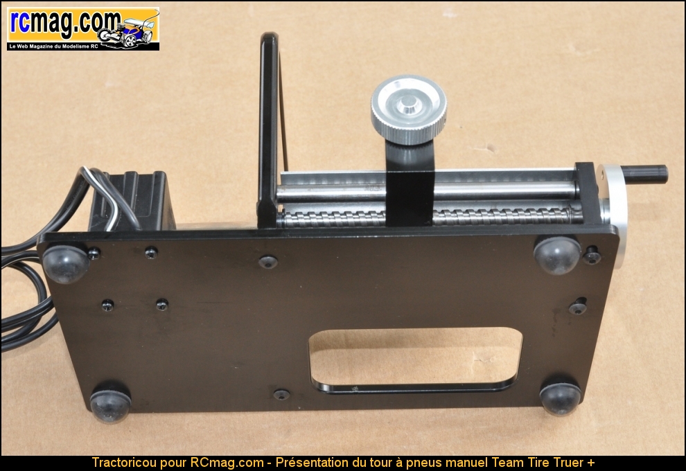

La base est bien épaisse et la réalisation m'a semblé sérieuse. C'est simple donc on peut espérer une bonne fiabilité dans le temps.

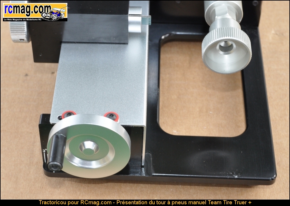

Le déplacement de la lame s'effectue par l'intermédiaire de 2 manivelles. Les ajustements sont de qualité et il n'y a aucun jeu.
2 types d'adaptateurs sont disponibles ( 1/10 et 1/8 ) au prix de 16€.
Le lots de lames de rechange est à 4€.

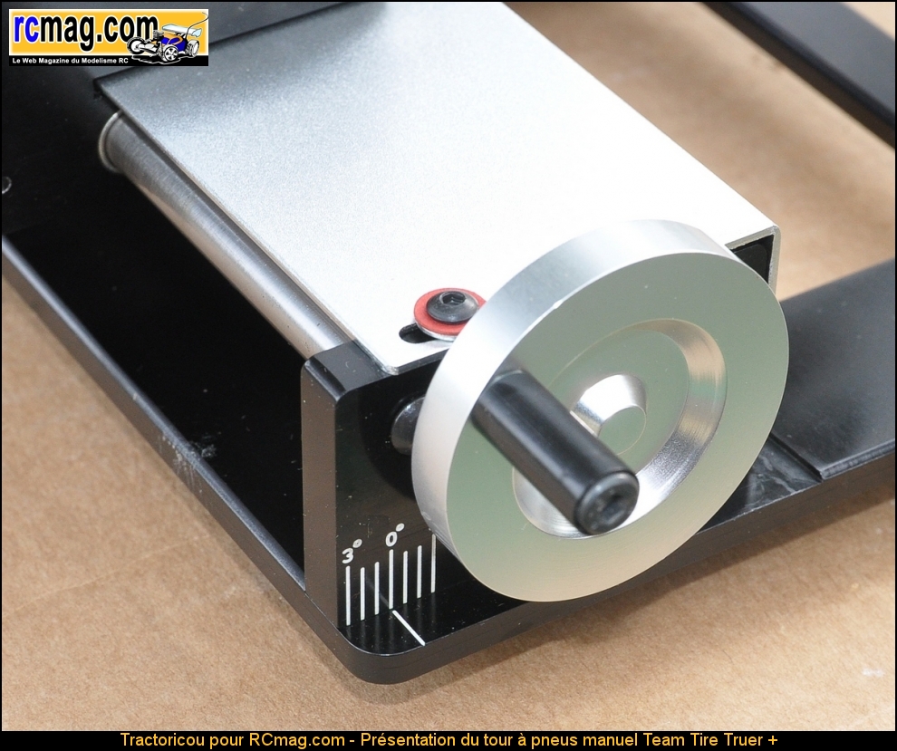

On retrouve un réglage pour ajuster la conicité du pneus.

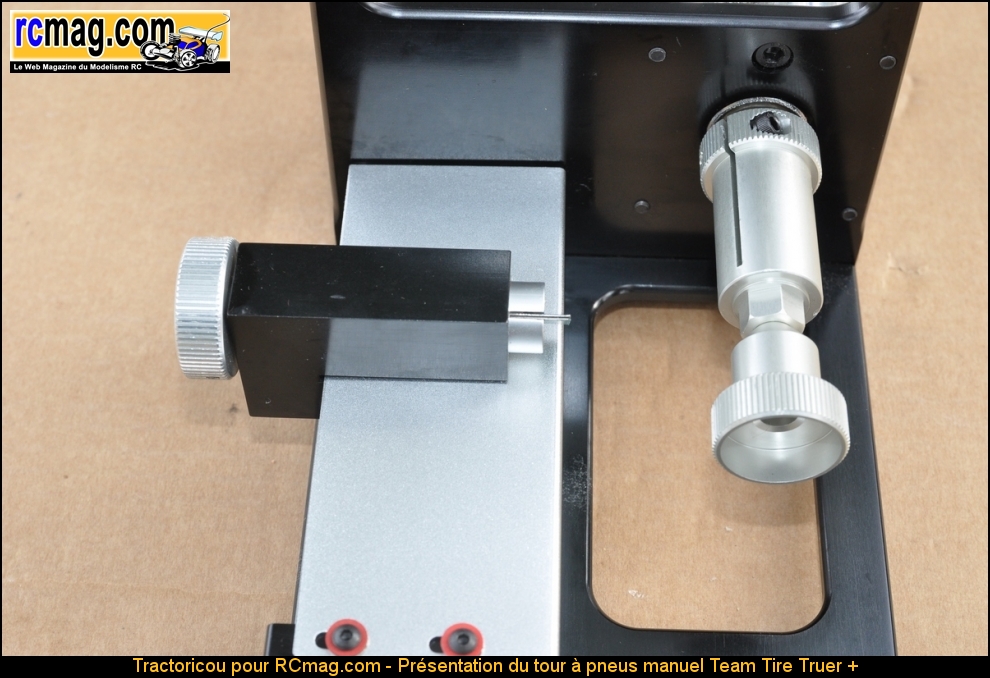

Il est bien sympa ce petit tour à pneu, mais il a un quand même un défaut, c'est l'énorme porte-à-faux en bout d’axe moteur. Quand le roulement, ou le palier va prendre du jeu, la précision va s’en ressentir.
C’est un point qu’il faudra surveiller.
Cela dit, un roulement, ça se change. OK!
