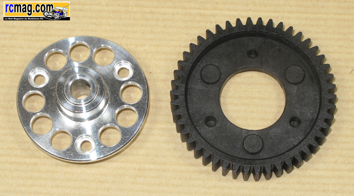

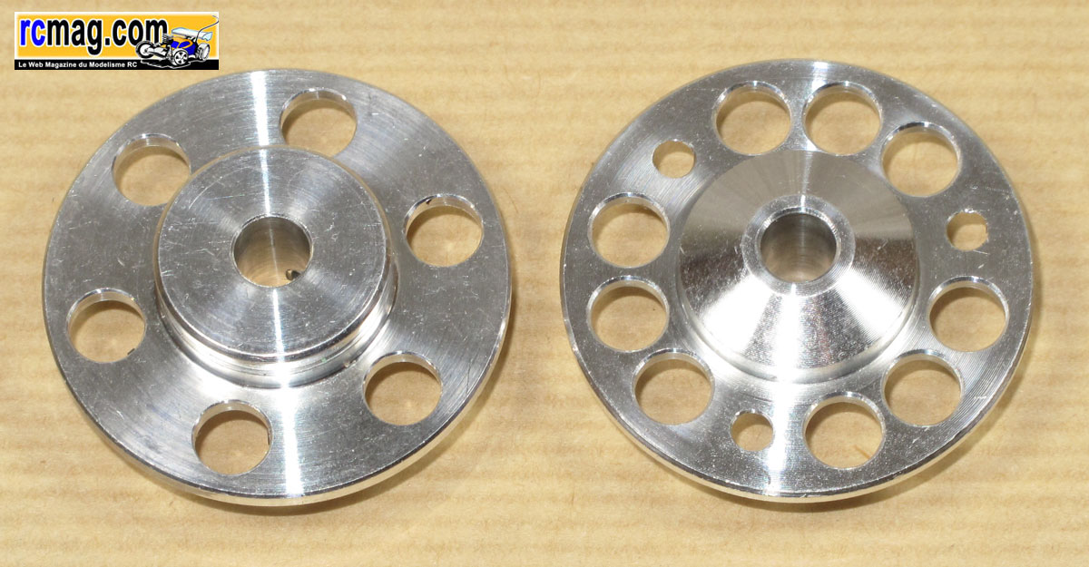

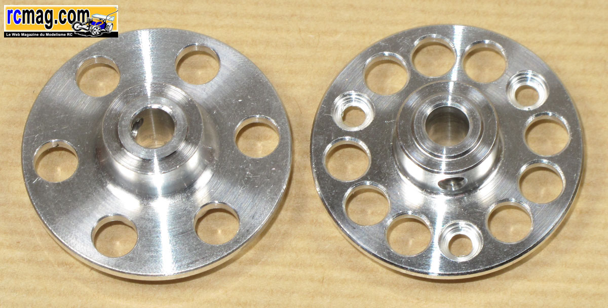

En haut la nouvelle version du moyeux de frein et de pignon de la courroie, c'est surtout l'anodisation qui change.

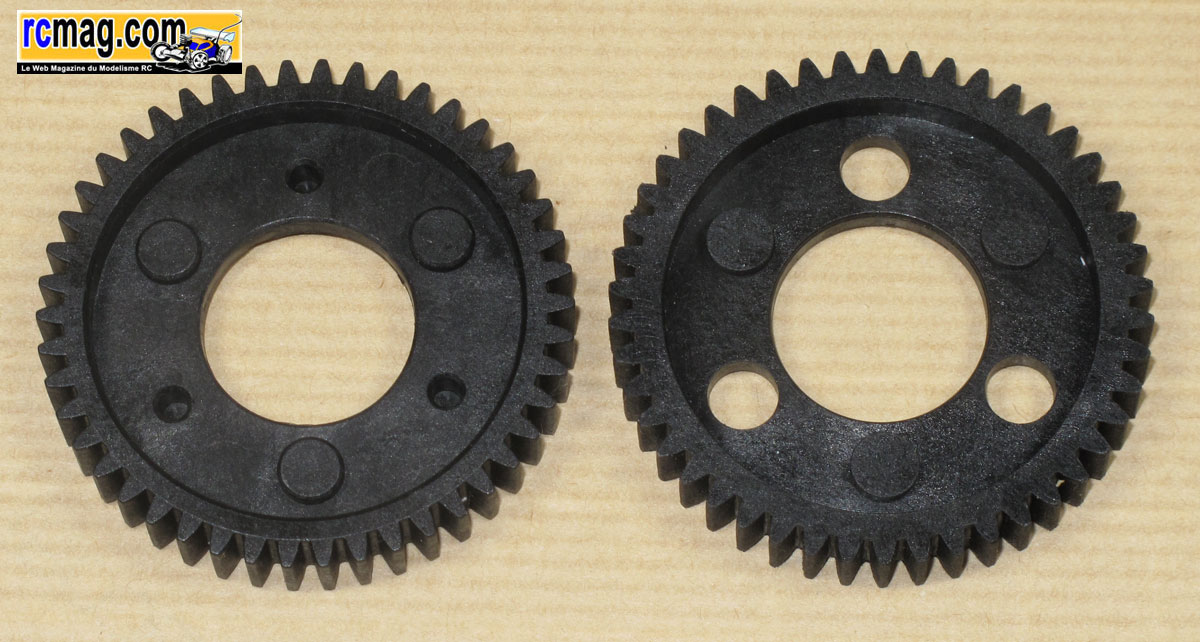

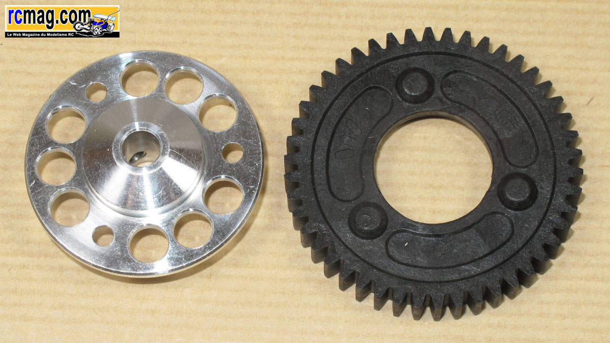

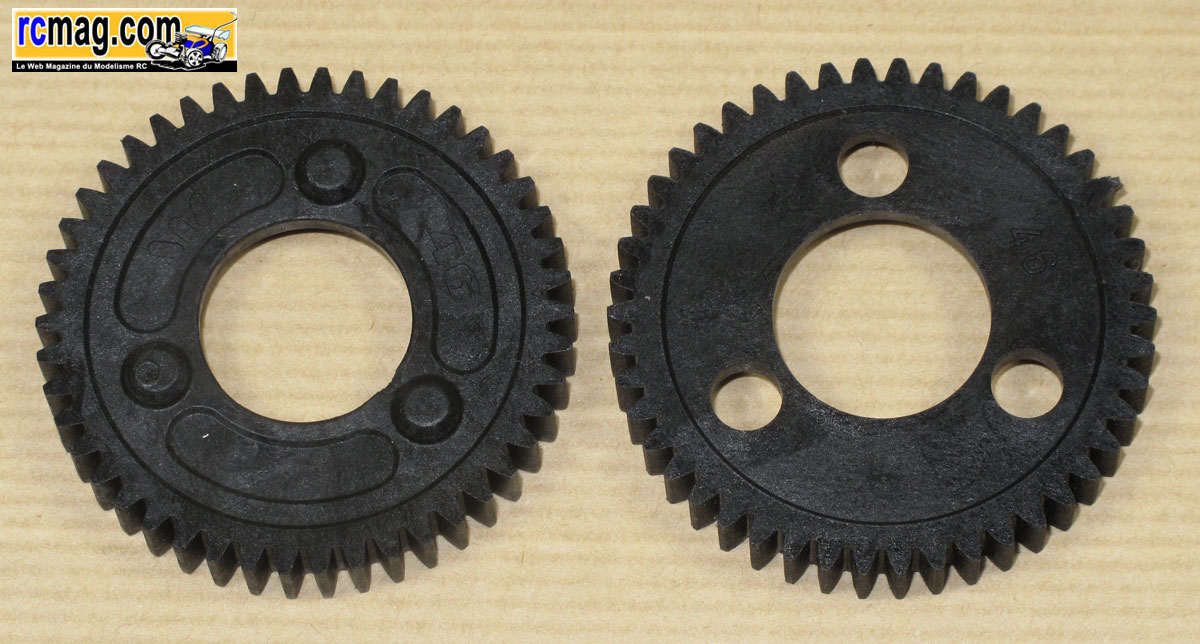

Au niveau de la couronne et de son support, ce qui change c'est le mode de fixation.
Sur la nouvelle version c'est fixée par 3 vis au lieu d'un gros circlips.

avec le clips ce doit etre bien plus rapide pour changer la couronne, ils ont changé suite a des problemes de fixation ?
Messages: 128790
MessagePosté le: 04.03.2010, 06:30:10    Sujet du message: Répondre en citant
peut etre pour éviter que la couronne prenne du jeux sur son support, avec le temps les trous s'ovalisent

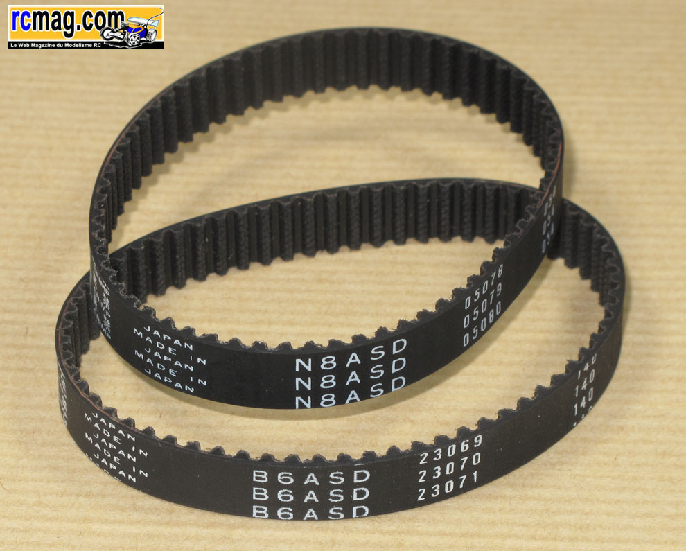

La courroie semble aussi différente, à confirmer ...

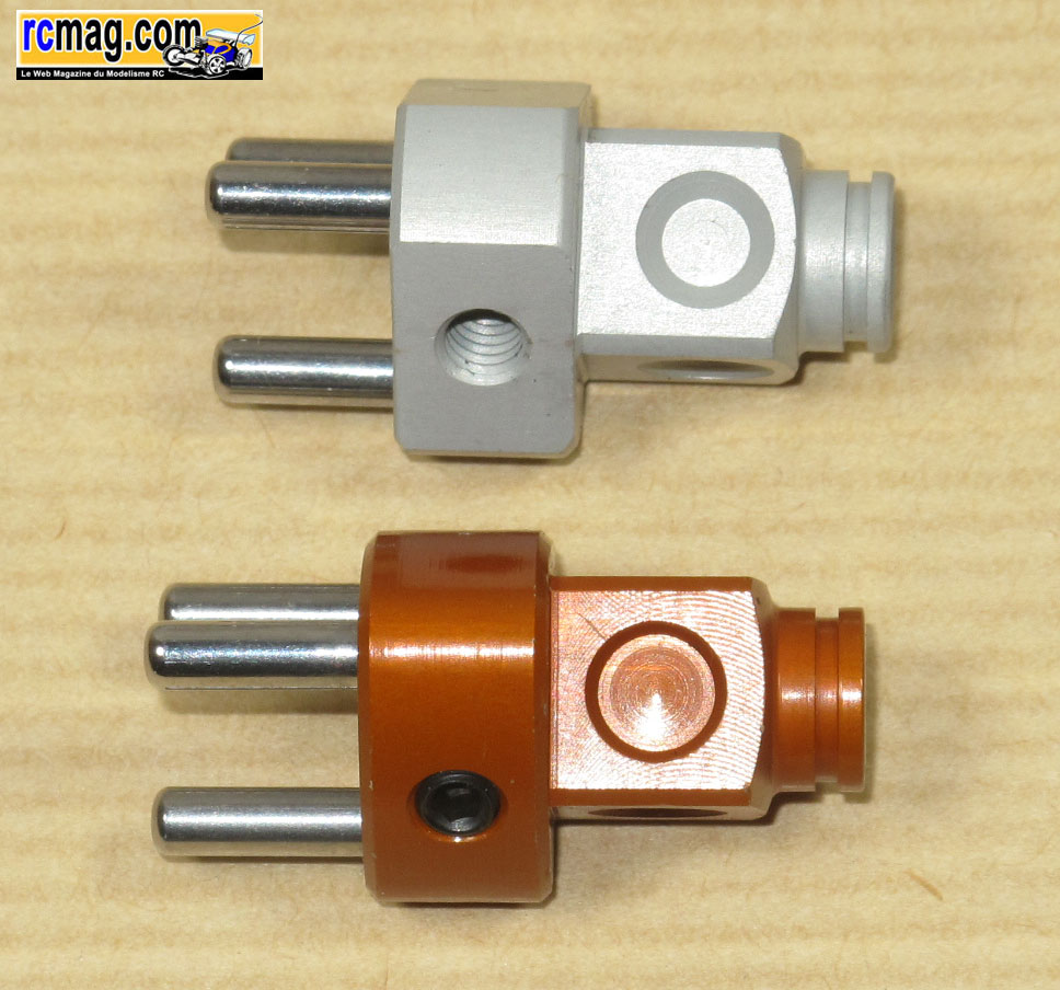

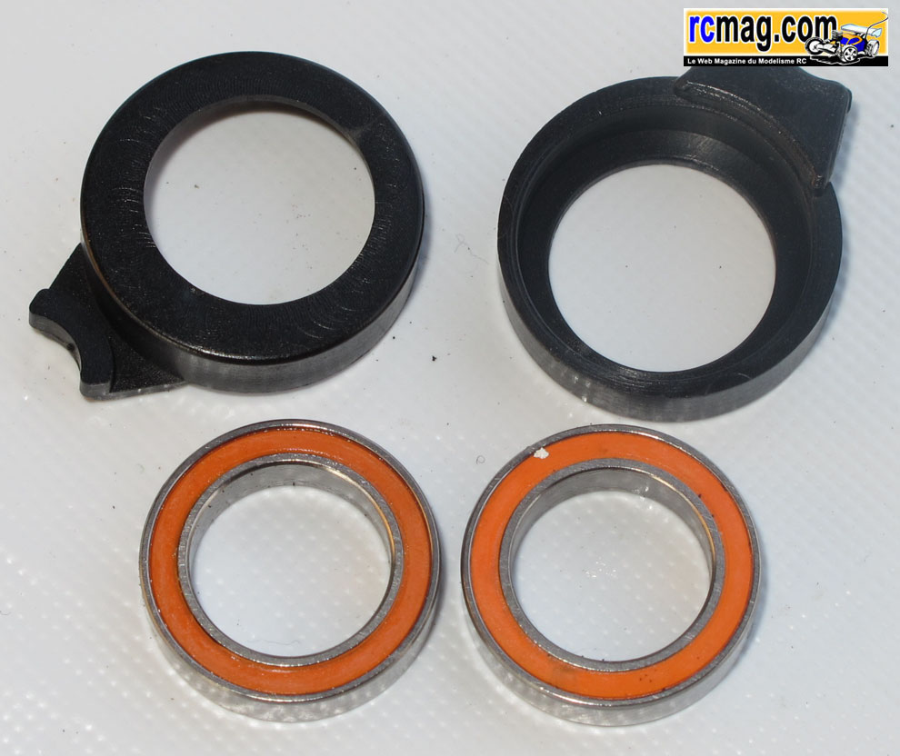

le systeme de réglage de la tension de la courroie qui est dispo

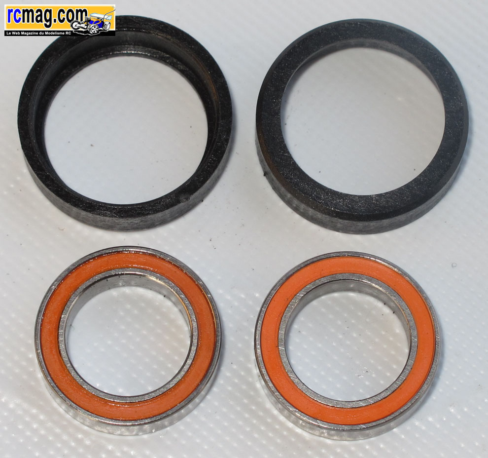

le kit petits roulements
