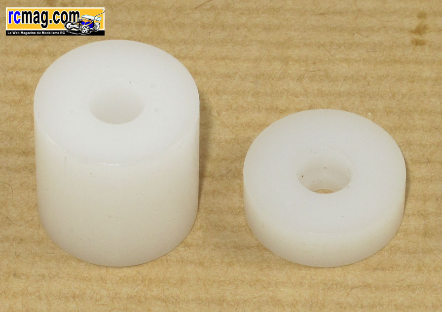

Les supports moteurs qui vont permettre d'incliner le moteur vers le centre du châssis, l'angle est assez élevé ce qui imposera une commande
du carburateur par un système de renvoi sur la platine radio. C'est original, reste à savoir si c'est vraiment utile ....

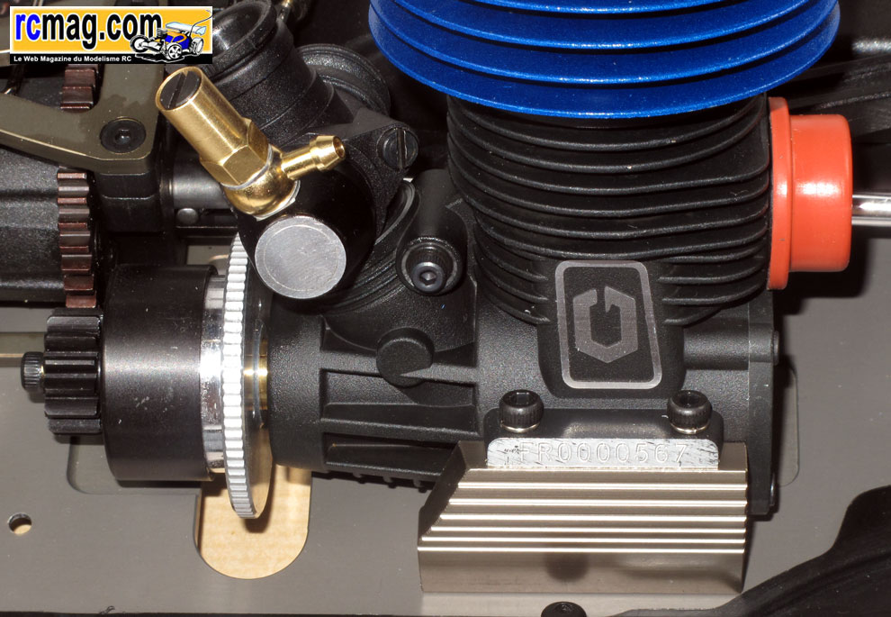

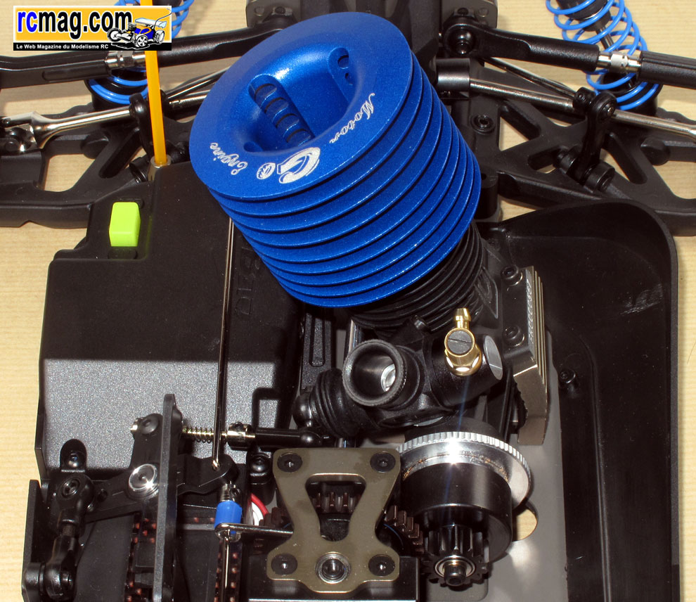

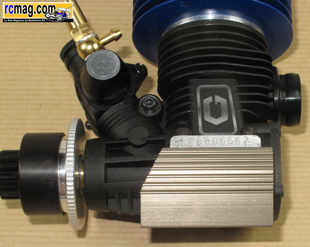

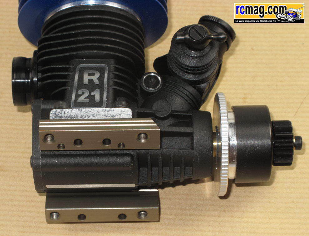

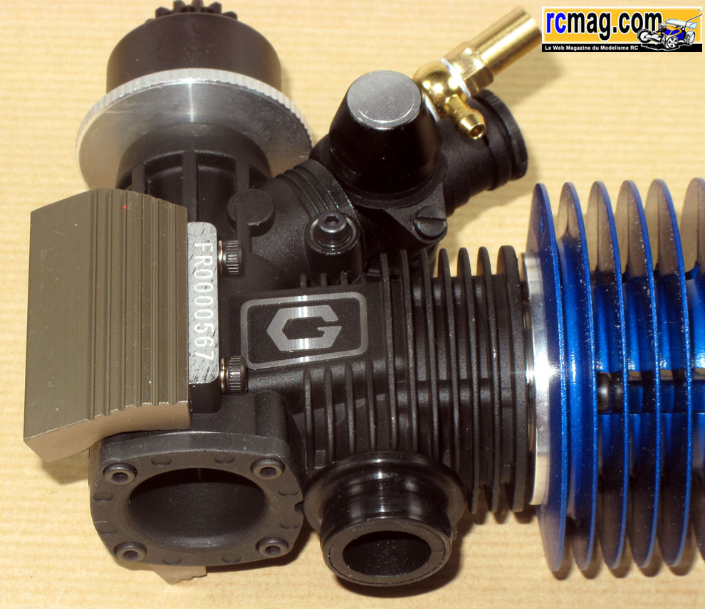

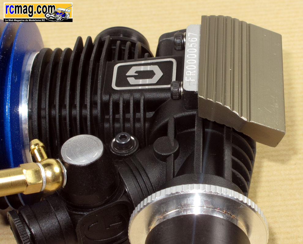

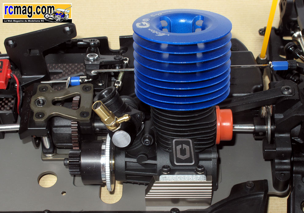

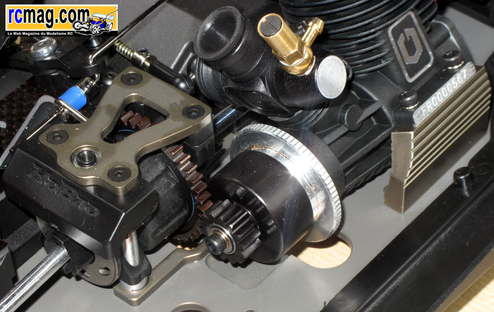

Pour effectuer notre montage, nous avons utilisé un moteur GO ( ici un 5 transferts avec culasse de 3 ). Avec lui cela passe parfaitement, les cales
supplémentaires ne seront donc pas utilisées. Sur ces photos on peut voir l'angle important pris par le moteur ( 25° ).

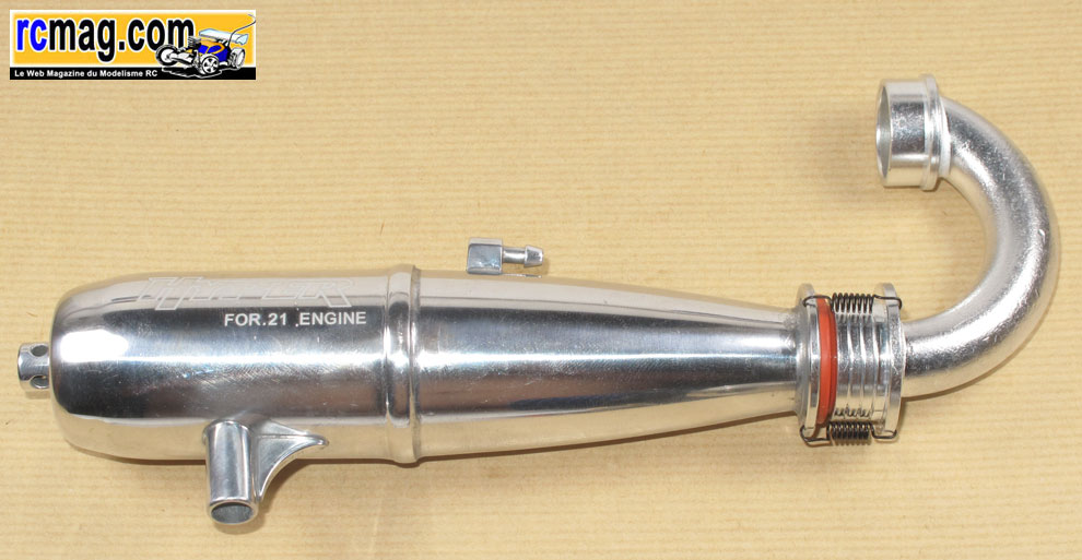

Dans le kit on trouve aussi un résonateur kart ( non homologué ) ce qui sera un réel plus pour l'utilisateur loisir, pour le prix c'est vraiment intéressant.
Le support de résonateur est en alu et la corde à piano est déjà pliée.

Photos de l'équipement moteur prises en fin de montage.

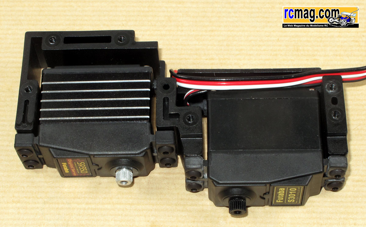

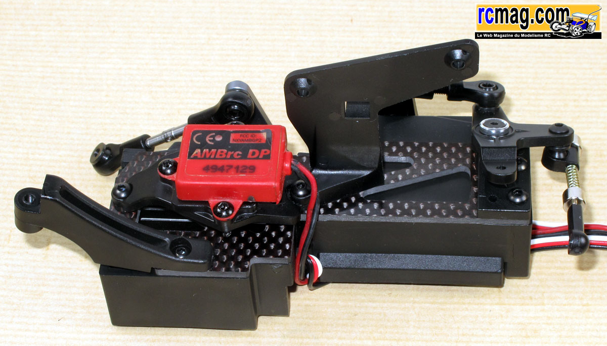

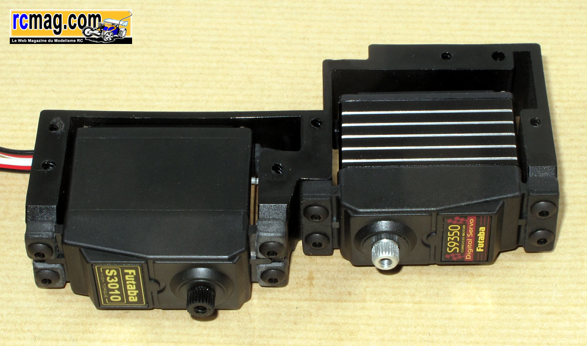

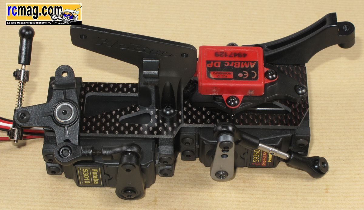

Le kit platine radio, celle ci est en carbone et est fixée sur un bloc support servos en plastique, l'ensemble est très rigide.
Messages: 125435
MessagePosté le: 09.12.2009, 05:56:22    Sujet du message: Répondre en citant

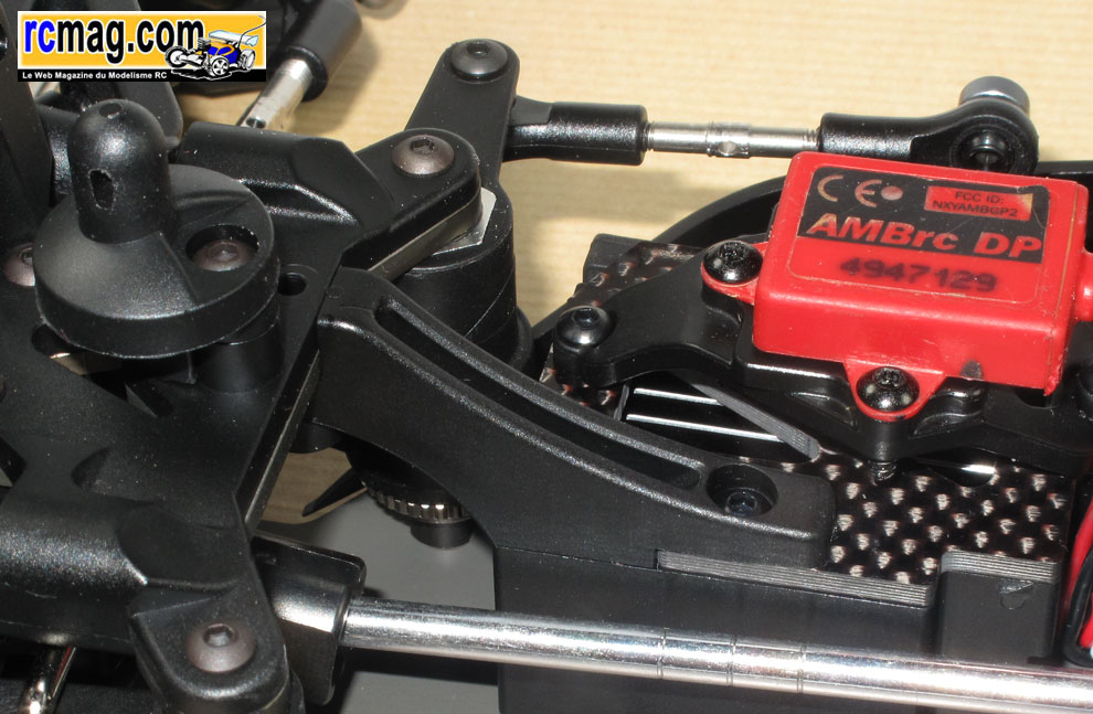

Le support de puce qui se fixe au dessus du servo de direction.
La support de filtre à air avec un passage pour la durite de carburant ce qui permet un montage propre.
Le renfort de châssis avant qui se fixe directement sur la platine, rigidité garantie !

MessagePosté le: 15.12.2009, 09:14:15    Sujet du message: Répondre en citant
L'ensemble platine radio monté sur le bloc plastique, c'est original et bien conçu.

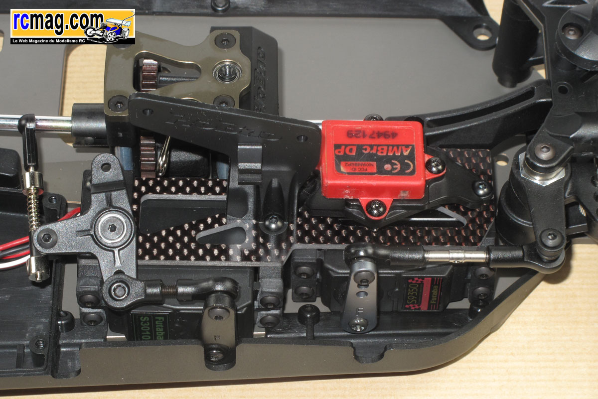

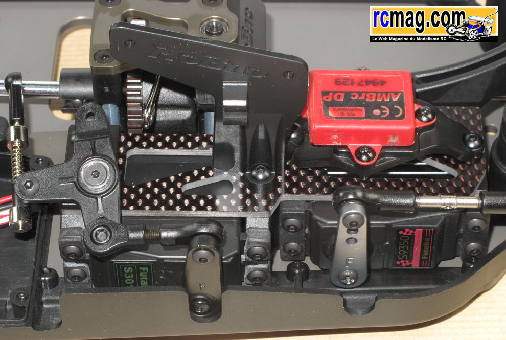

Le système de renvoi pour la commande du carburateur et des cames de frein.
Les palonniers sont inclus dans le kit, celui destiné à la direction est en alu.
Messages: 125435
MessagePosté le: 18.12.2009, 17:00:46    Sujet du message: Répondre en citant
Le renvoi est monté sur un roulement à billes et la commande est sur rotules

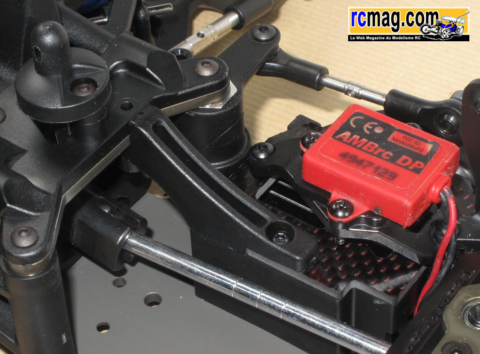

MessagePosté le: 24.12.2009, 05:22:00    Sujet du message: Répondre en citant

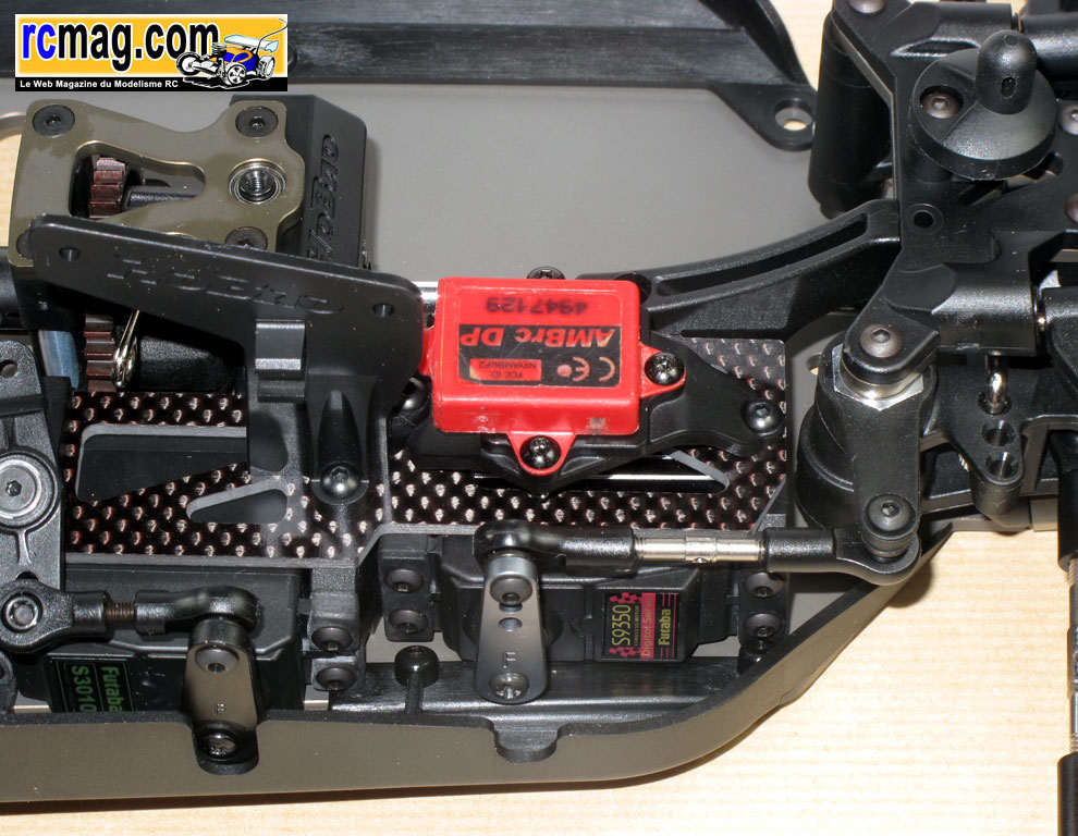

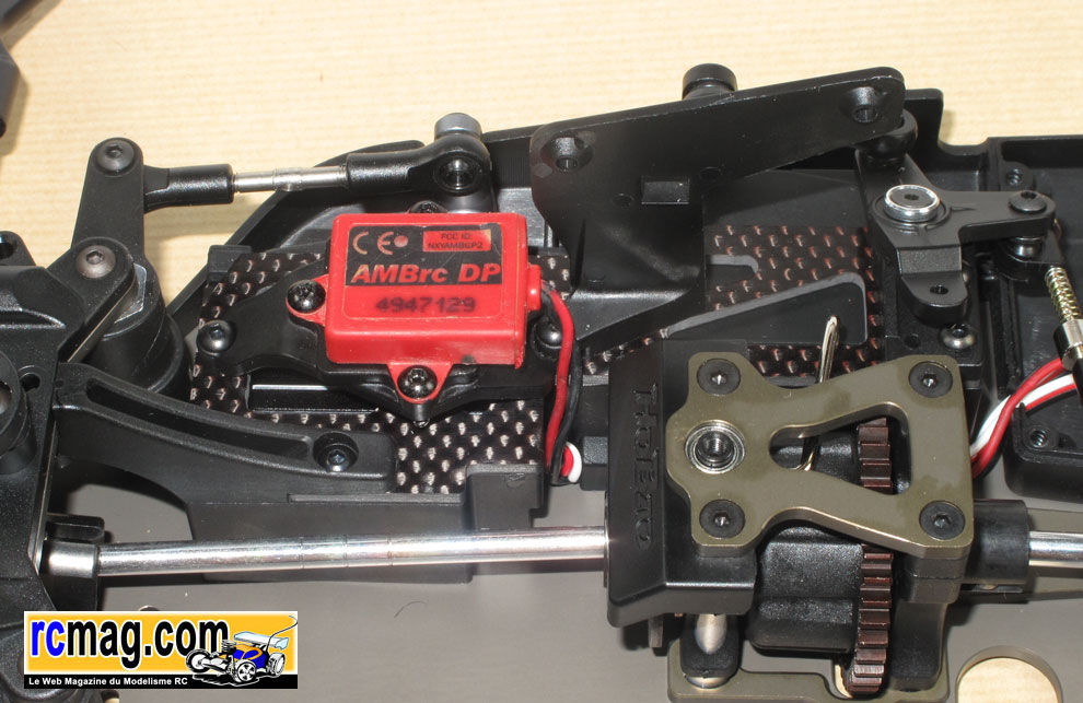

La platine montée avec la puce AMB. A noter que les câbles sont bien protégés et que le résultat final est vraiment propre.
