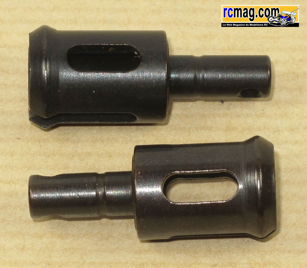

MessagePosté le: 23.11.2009, 20:03:42    Sujet du message: Répondre en citant
[img]
Les pièces des différentiels de ponts avec des noix renforcées et allégées et une couronne conique avec denture hélicoïdale ( 43 dents ).
les rondelle de calage ne passe pas au nivaux de la noix
on doit démonter le diff a chaque fois pour faire le bon calage
pas très pratique
Silverfox
Inscrit le: 05/01/2009
Messages: 919
Localisation: Ligue GRAND EST
MessagePosté le: 23.11.2009, 21:11:27    Sujet du message: Répondre en citant
Bonsoir;
faite comme moi, vous meulez le bossage, deux avantages avec ce procéder, les cales passent et gain de poids.
couper les rondelles, pas top ...

MessagePosté le: 24.11.2009, 07:59:26    Sujet du message: Répondre en citant
pas besoin de demonter pour mettre les rondelles, y suffit de les fendre et elles passent dans la noix, comme c est écrit plus haut Wink

T avoueras que c est quand mm plus simple de mettre un coup de pince aux rondelles plutot que de meuler les noix Wink
