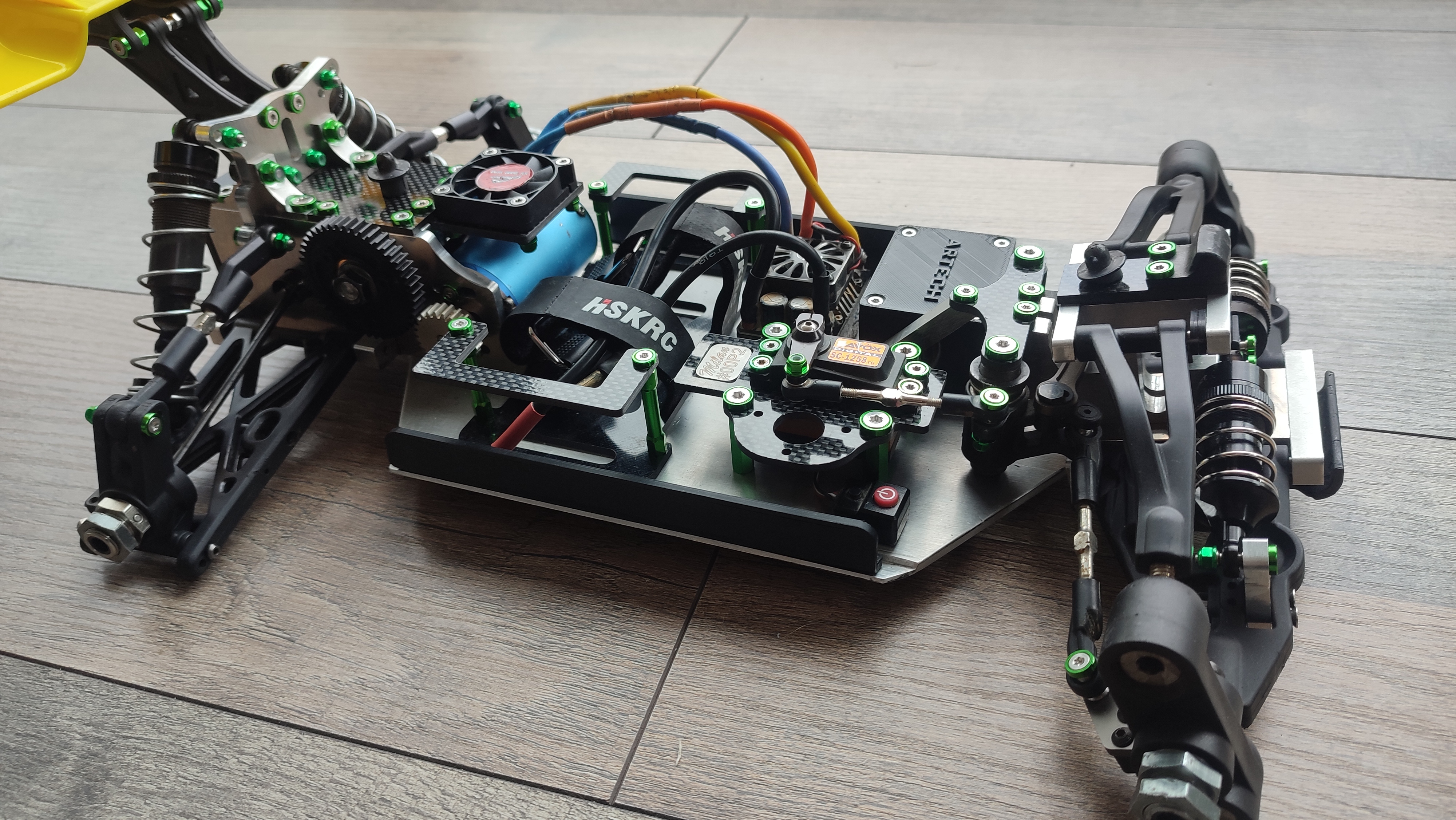

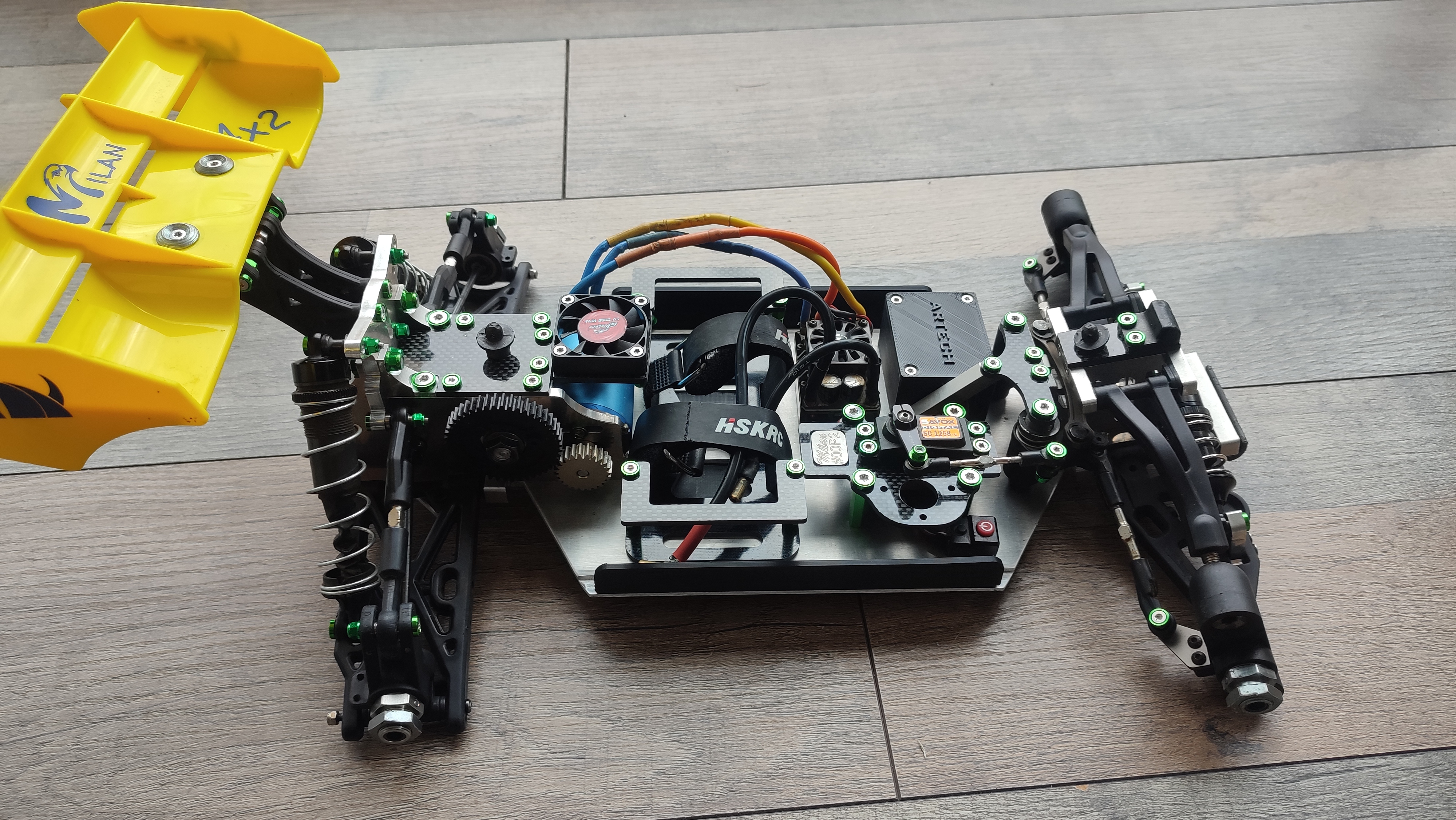

Montage à nu des éléments. Tout s'emboîte parfaitement. Même pas besoin d'un petit coup de lime, je suis presque déçu Mr. Green .
2 à 3 semaines pour le montage de tous les accessoires et elle devrait être en ordre de marche!
Avec à la clef une annonce qui pourrait peut-être en intéresser quelques-uns. Et je vous vois venir NON! Ce n'est pas une commercialisation, mais, c'est un certain virage...
Restez connecté OK!

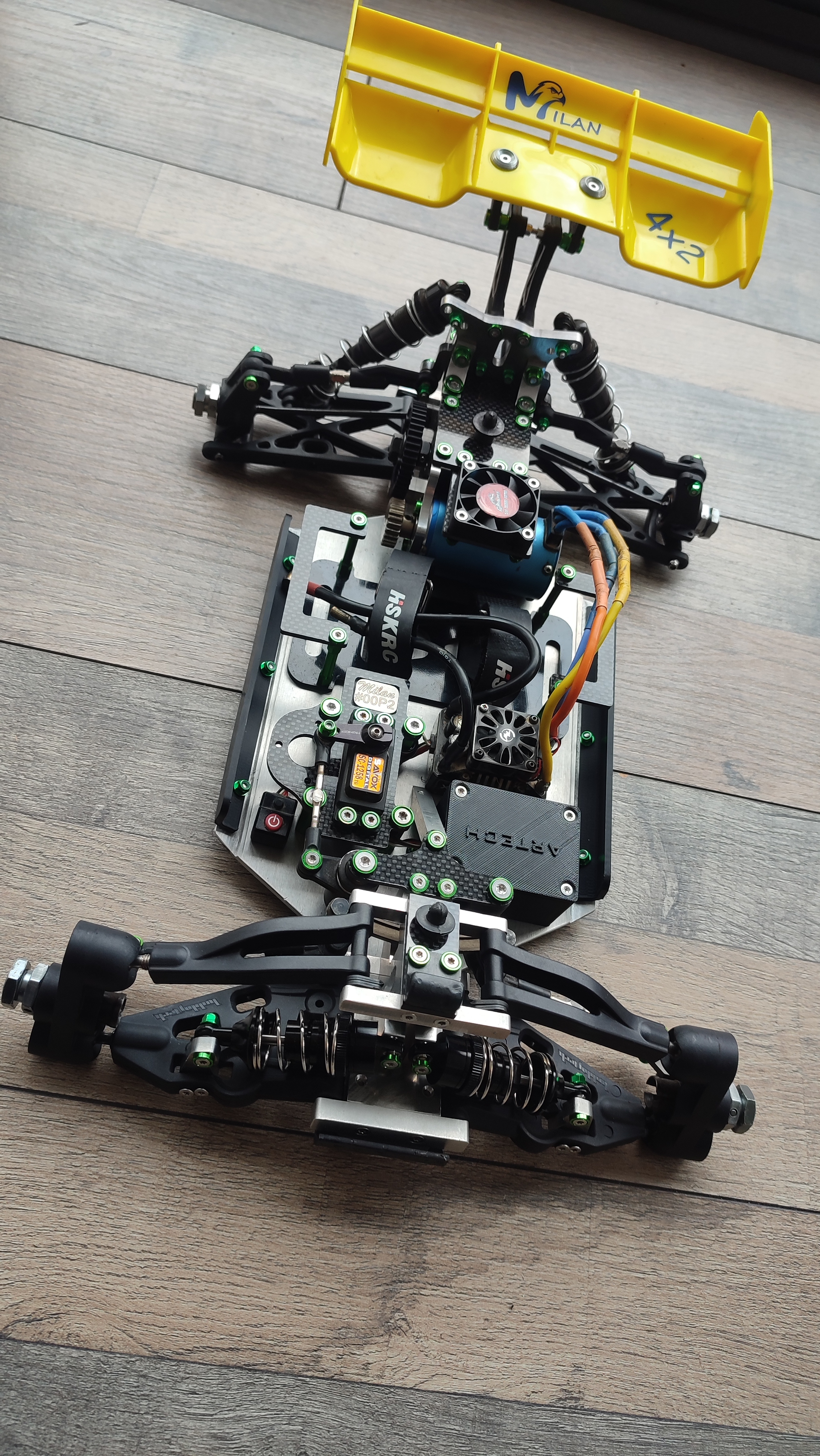

Montage des accessoires terminé! Content de le voir complet. OK!
Maintenant, roues, batteries et gaz, direction la piste avec l'interminable mise au point
Rendez-vous vendredi 16 Octobre 18h pour un certain virage.... Mr. Green
Messages: 7581
MessagePosté le: 08.10.2026, 17:50:15    Sujet du message: Répondre en citant
Magnifique. OK!
Je souhaiterais juste indiquer que pour les tirants arrières, normalement on utilise une chape droite côté cellule. La chape décalé étant utilisée uniquement côté roue pour éviter de.venir frotter dans la jante avec la prise de carrossage en appuis pour faire simple.
