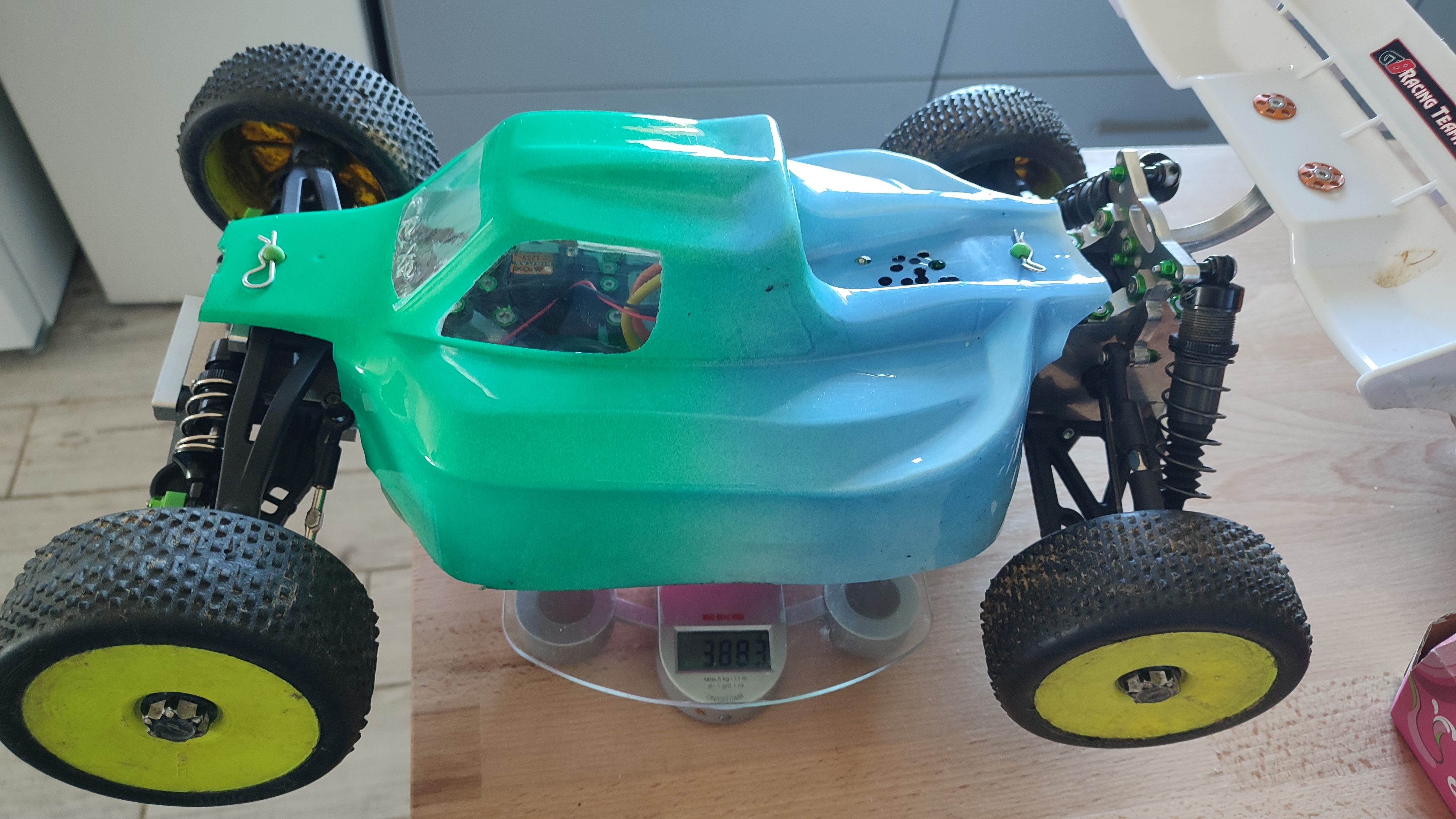

MessagePosté le: 29.03.2026, 14:02:37    Sujet du message: Répondre en citant
Verdict 3.883Kg belle bête
Passage au banc et premier roulage sur circuit d'ici quelques jours je vais essayer de filmer mais n'assure pas le résultat Mr. Green

MessagePosté le: 29.03.2026, 14:44:44    Sujet du message: Répondre en citant
Yep il faudra prévoir un petit allègement 🙂

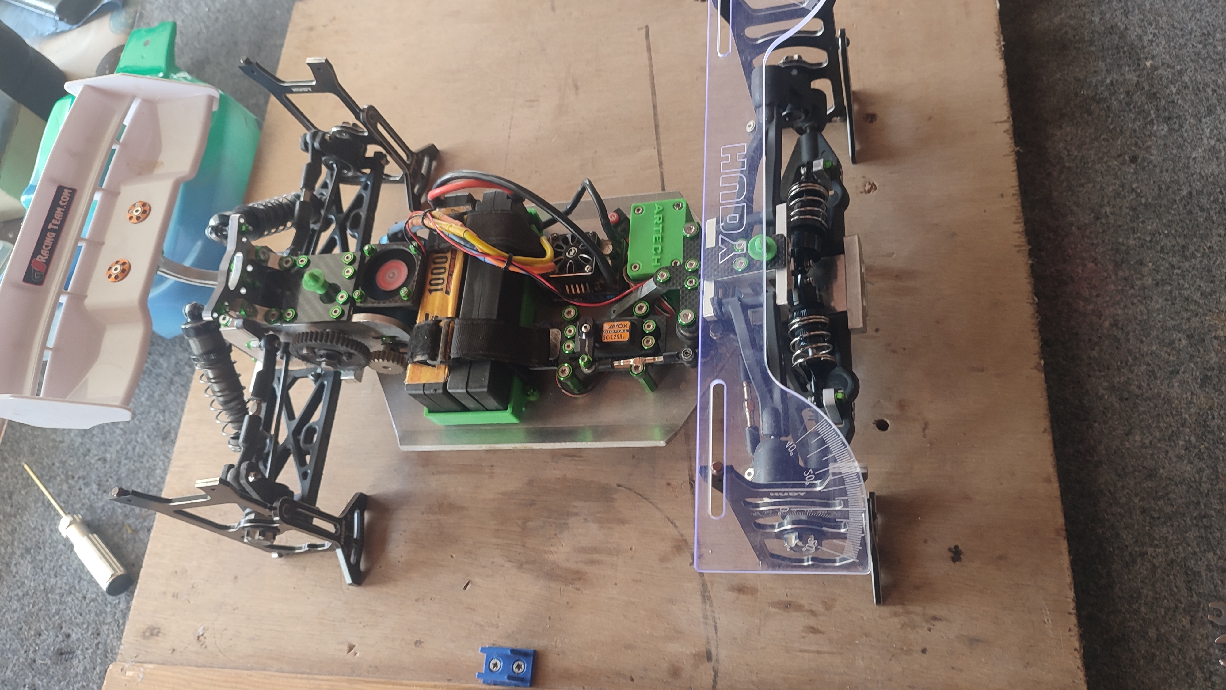

On attaque le P2 pour ce second prototype on va tenter "encore" des trucs Very Happy
Sur la même base châssis, direction l'atelier et la fraiseuse Mr. Green on va essayer de réduire les masses et abaisser le centre de gravité. Après quelques grands coups de fraises on abaisse le différentiel de 1.5mm. On fait passer les straps de batterie dans le châssis et on rainure les deux renforts latéraux afin d'y posé deux gardes bout qui serviront aussi de support de carrosserie (maintien par velcro on verra bien....)
D'un façon plus général sur les support de différentiel arrière le support droit perd 3mm de hauteur et reste en aluminium, le support gauche sera réaliser en POM C Mad
Le support de batterie sera en époxy avec un ensemble un peu plus sexy.... (en théorie)
Sur le train avant, a part un travail général sur le poids et un changement d'implantation rien d'exceptionnel en perspective Shocked.
D'ailleur, n'en n'ayant plus en stock si quelqu'un peu me donner les cotes exactes des fixation 3 trous de puces de comptage, je suis preneur!
