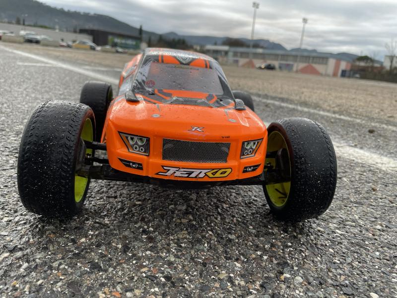

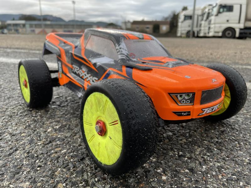

Pour l'arrière ça donne ça :
Une fois la carrosserie en place, je trouve que ça a de la gueule !!!! Donnez moi votre avis !!!

Après test, impeccable, la carrosserie tient très bien en place, et pas d'effet parachute non plus C'est la Fête j'avais un peu peur...

Le résultat final, je changerais les roues j'ai fait le test avec les roues TT 1/8 les plus usées, mais au final ça grip tellement bien que je vais attendre d'atteindre la mousse pour changer Mad
Ah oui super IMPORTANT, la grille d'air sur le capot, parce que le V12 c'est pas un puretech, faut le refroidir correctement Laughing
Darkgam3rz
Inscrit le: 01/03/2025
Messages: 1347
MessagePosté le: 18.01.2026, 13:43:50    Sujet du message: Répondre en citant
@tractoricou : ce sont les adaptateurs que j'ai utilisé OK!
c'est PARFAIT !
Le fait d'avoir réduit la largeur de voie du rustler ne le rends pas casse gueule en virage, avec le grip j'avais peur, j'ai testé sur la piste gratuite de Agay, le top je me suis éclaté malgré que ce soit un 4x2 !!!! même en courbe bah il tourne Laughing ce n'était pas évident avec les autres configurations !!
Au final, vous pouvez tremblez TRAXXAS et HOBBYTECH, parce que le Rogsler il prend le 3s les doigts dans le diff Cool Laughing
Bref tout ça pour 18€ C'est la Fête C'est la Fête C'est la Fête C'est la Fête

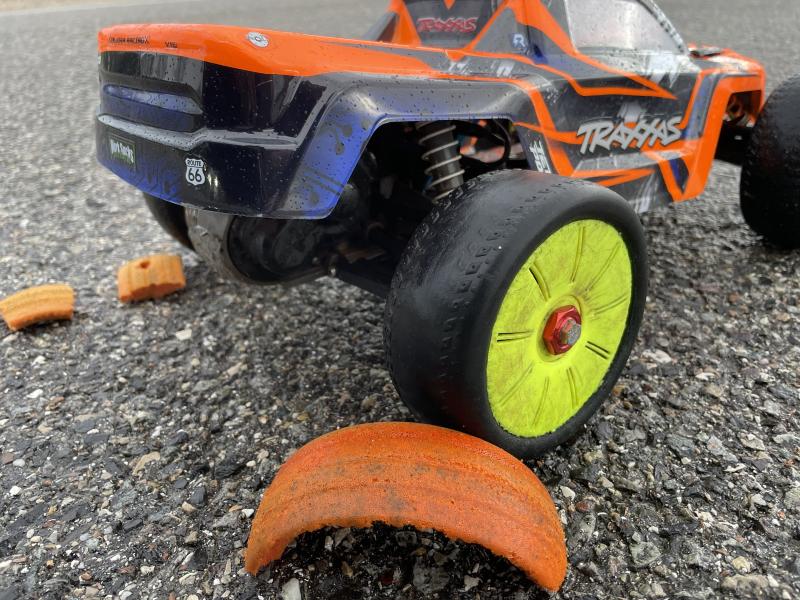

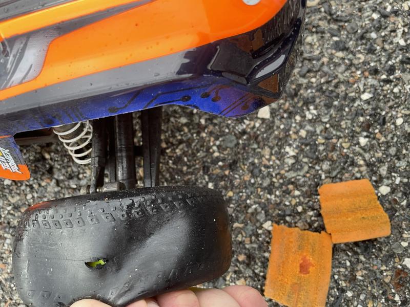

MessagePosté le: 07.02.2026, 20:12:34    Sujet du message: Répondre en citant
Bonjour à tous
Entre deux orages, j'étais obligé de rouler, 3 semaines sans RC c'est trop long Mad
L'occasion de tester le rustler, et surtout voir si la carrosserie tient bien en place !!!
Alors je confirme, elle tient fermement en place avec les attaches clipless, par contre je vais en adapter une autre!! le platisque est cassant, dommage !!
Grip correct, même très correct pour un 4x2 !!
D'ailleurs me suis tellement éclaté que deux pneus..... ont eclatés aussi Laughing
Ah que c'était beau à voir en pleine ligne droite les morceaux de mousses qui sont rentré dans la stratosphère Laughing Laughing
J'ai bien fait de profité, demain retour des orages pour une semaine Mad
