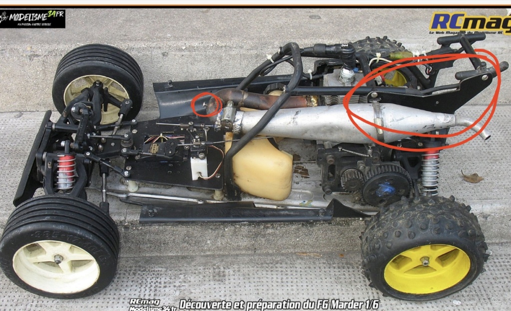

MessagePosté le: 04.07.2025, 22:10:02    Sujet du message: Répondre en citant
Salut Tracto',
Pourquoi cette vis dans l'échappement, tu avais mis une durite jusqu'au réservoir pour le mettre sous pression comme en 1/8e Question
La plaque entre l'échappement et le carbu, tu l'avais mis pour la chaleur ?
Elle est en quelle matière ?
Merci d'avance
