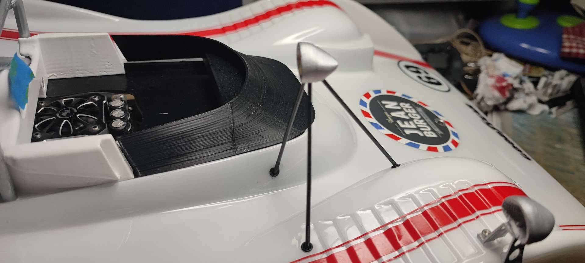

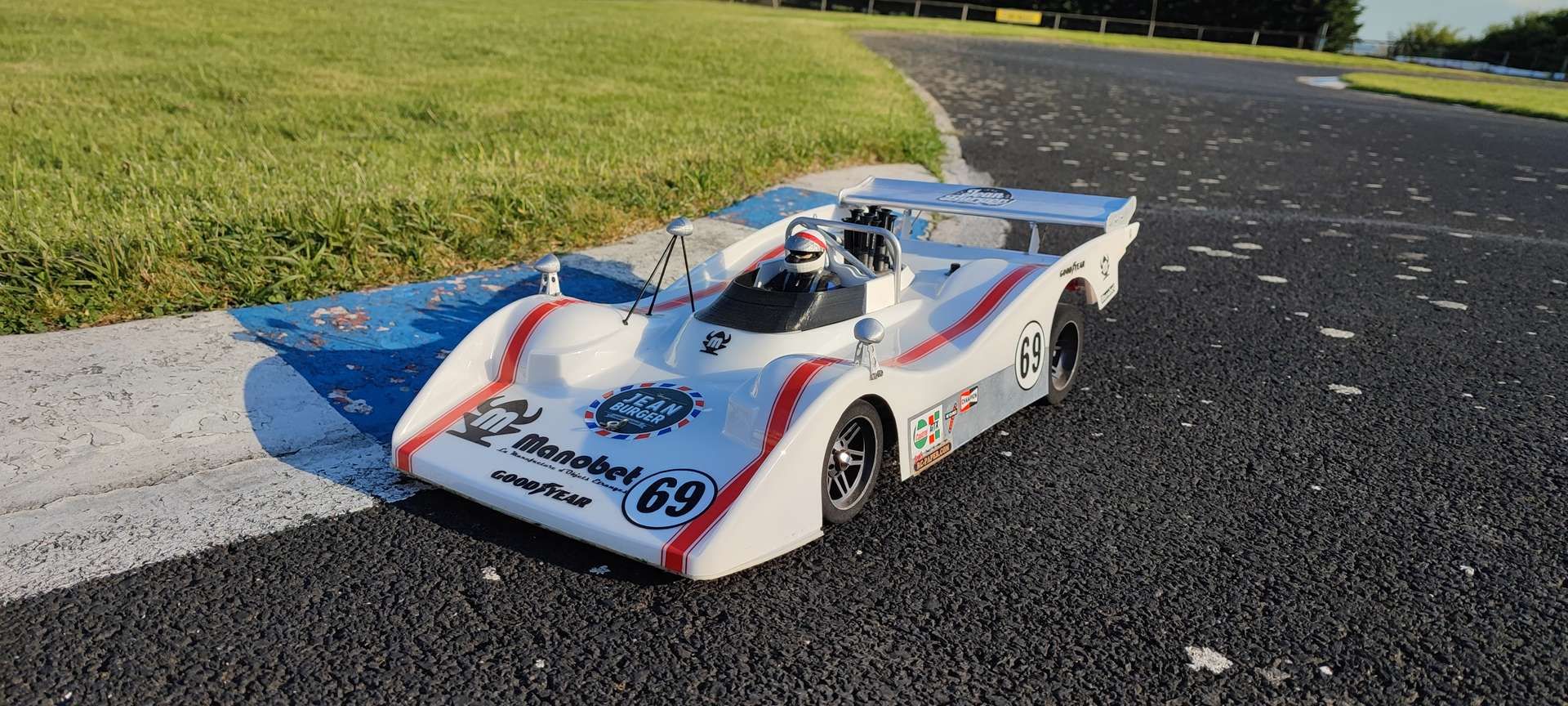

En prévision de la Montluçonnaise
Je ressort ce chassis et vous mets des photos que je n'avais mise que sur Facebook.
Jerome

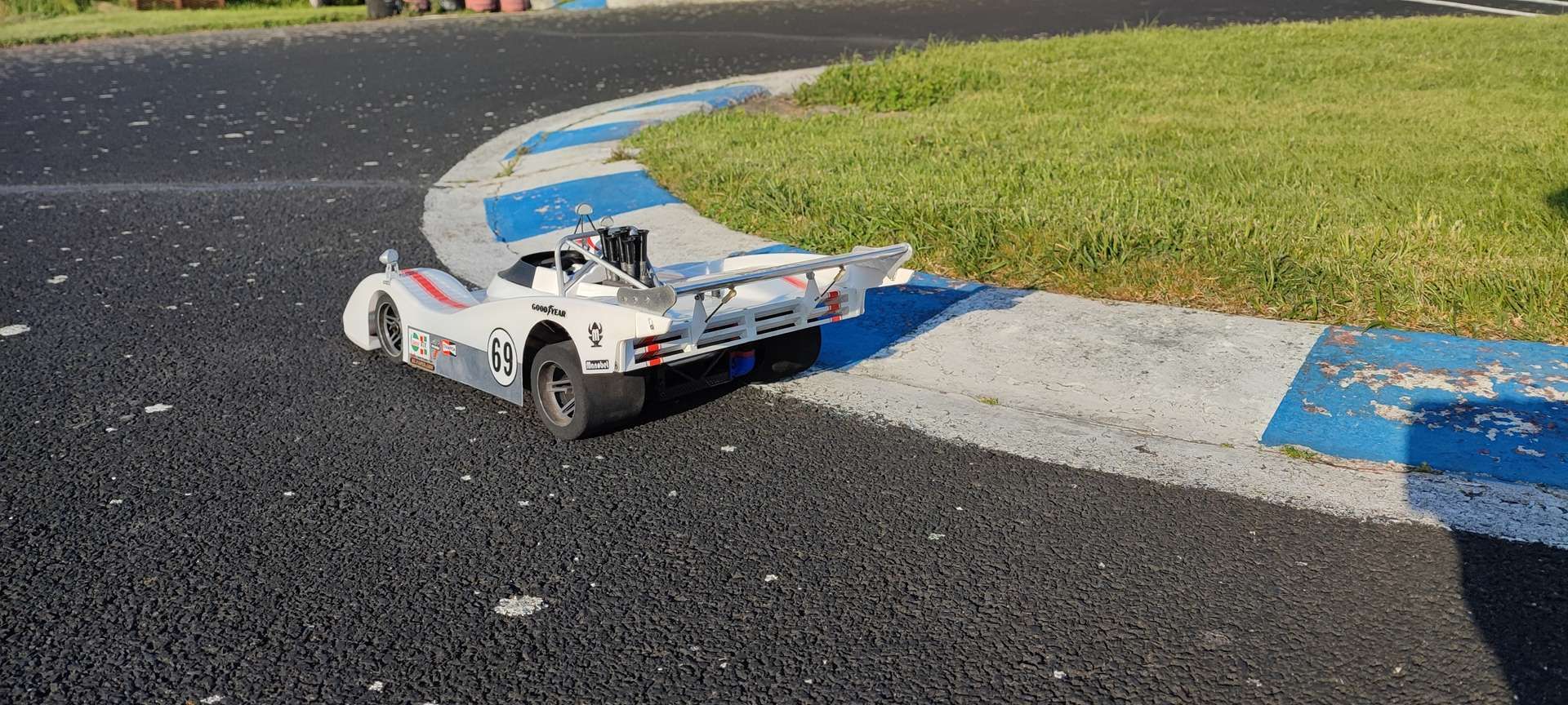

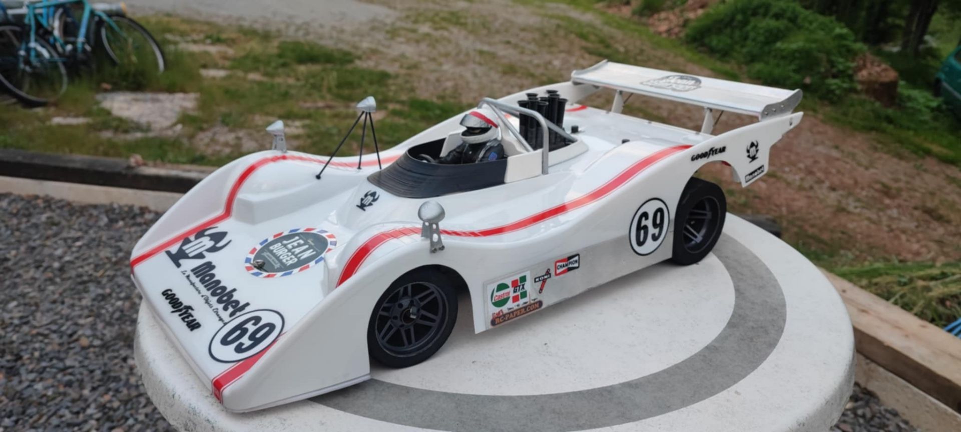

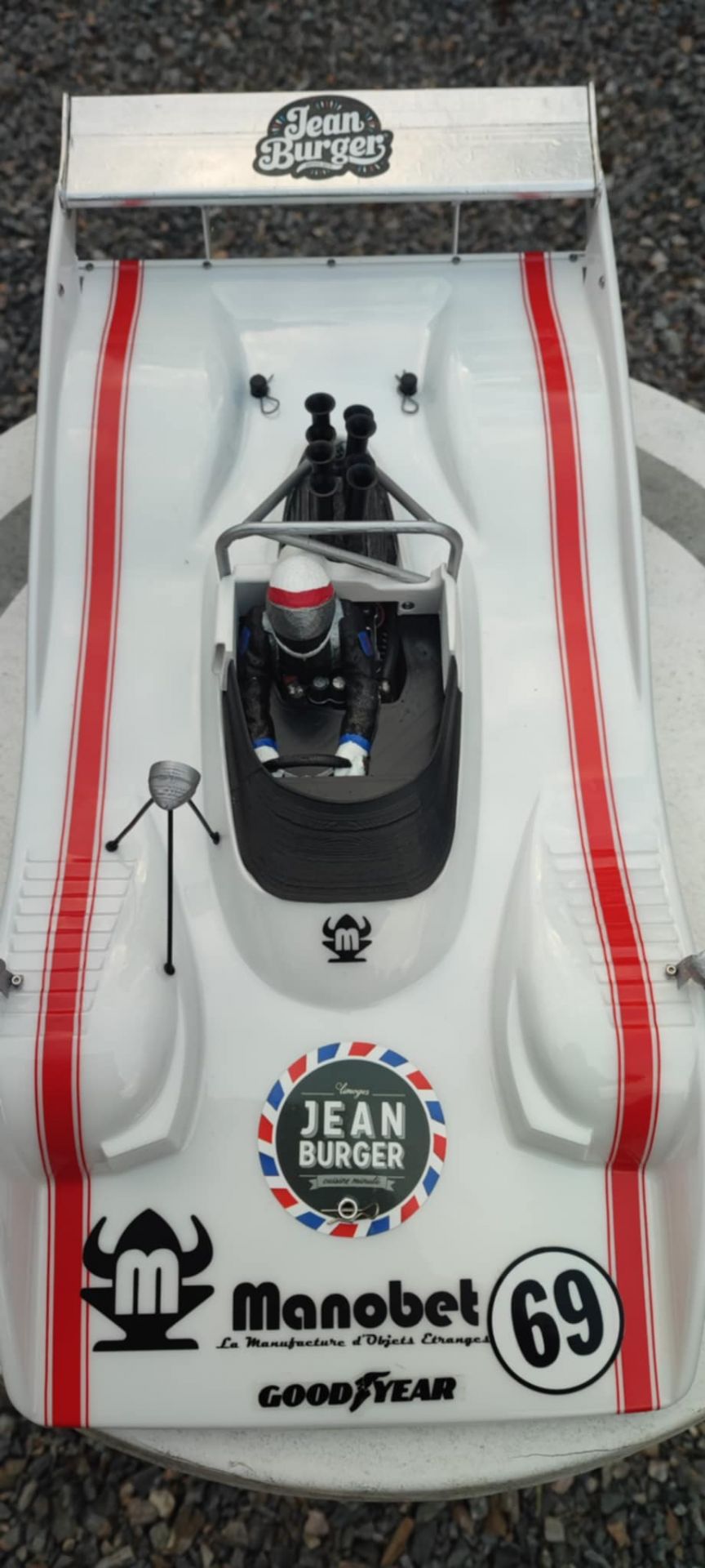

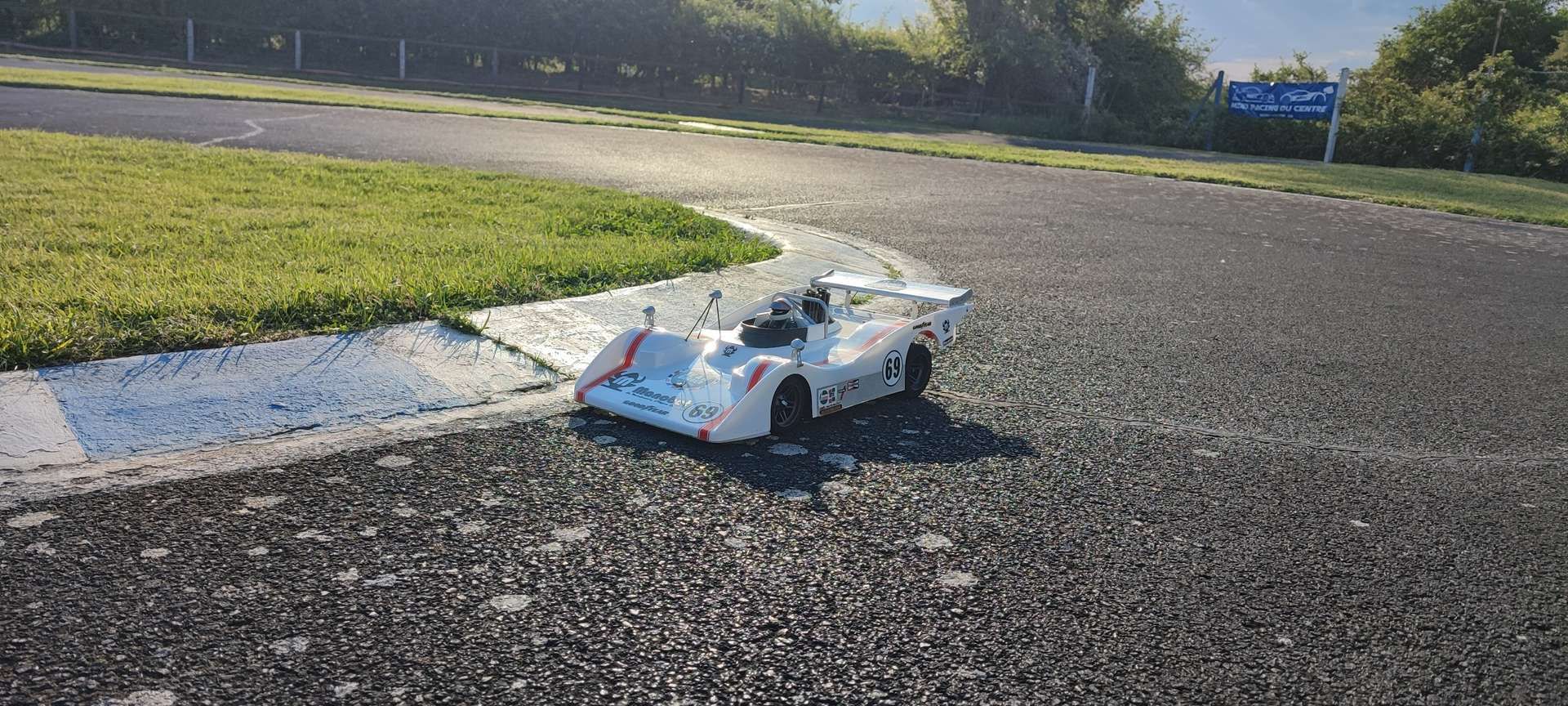

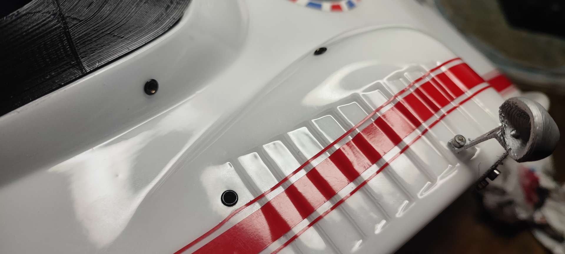

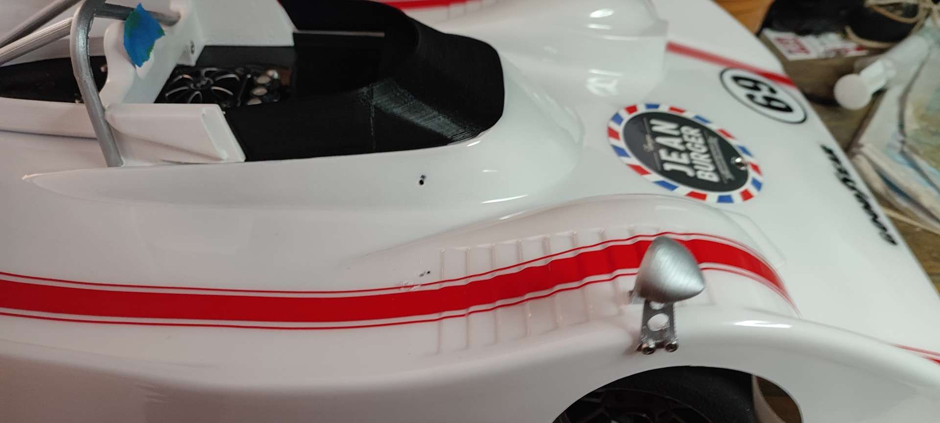

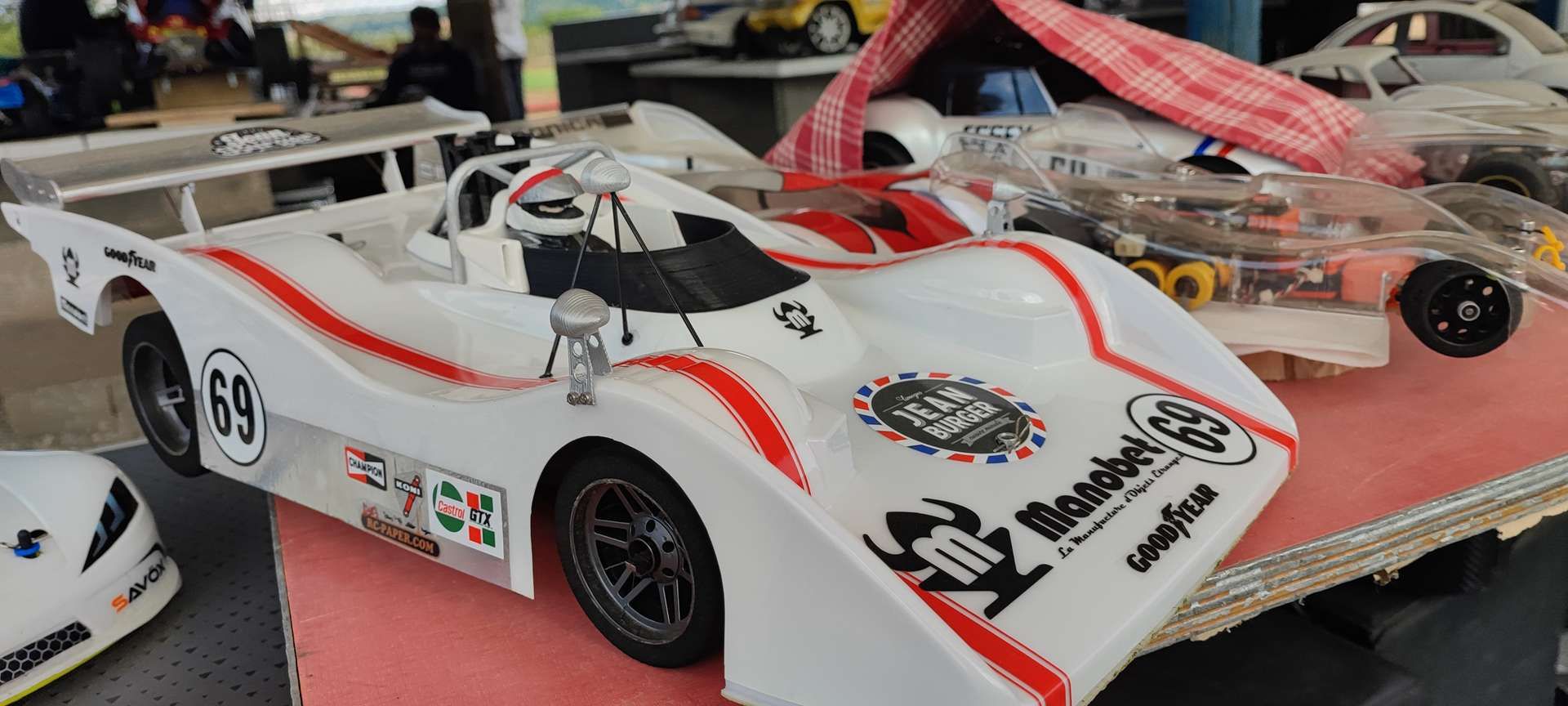

Désolé pour le retard, mais je préparé la sortie de la Montluçonnaise Wink

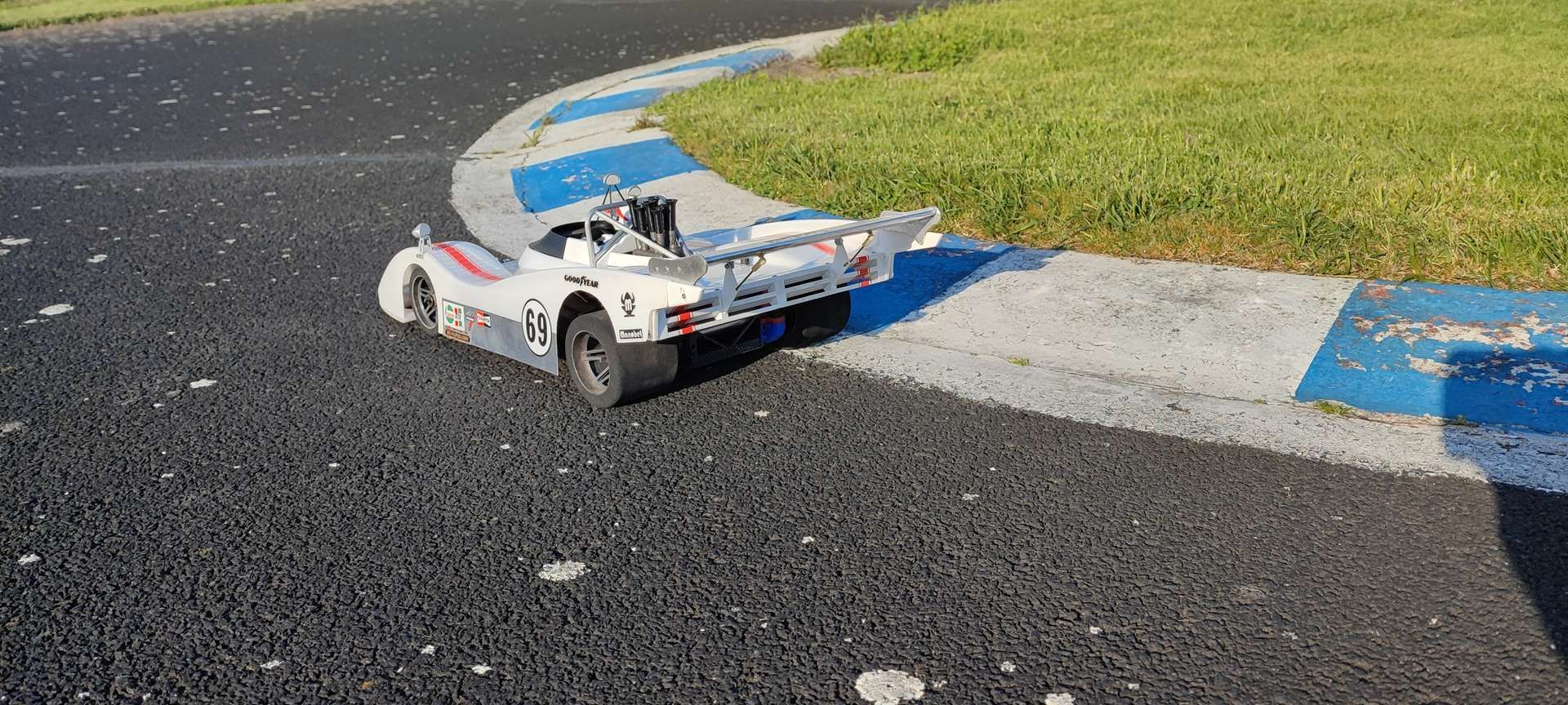

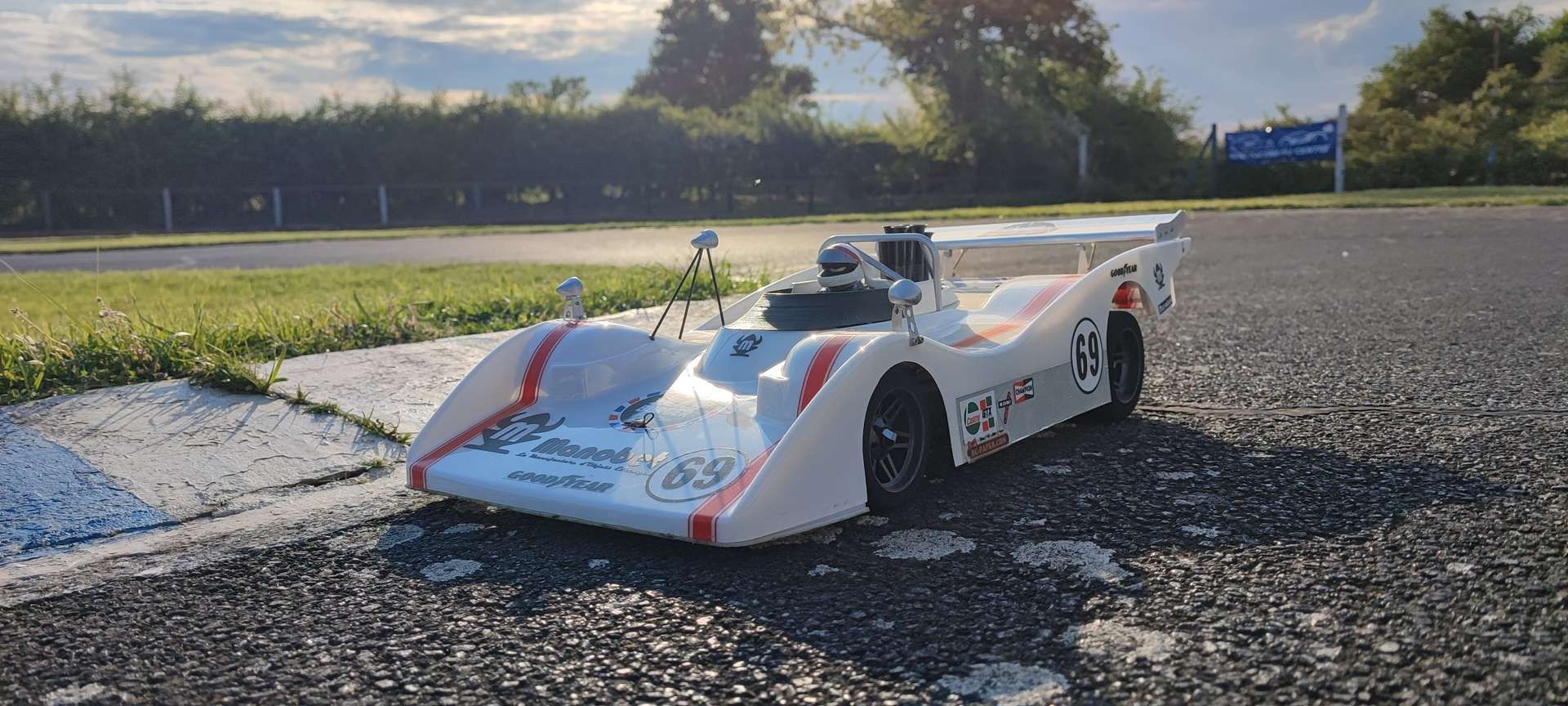

En fait, il te suffit de regarder les photos ci-dessous.
Je te confirme que ca tiens pas mal, y compris apres les chocs.
La peinture blanche ; bombe "maison déco" de chez leroy merlin, toutes les autres couleurs peinture à figurine "Prince August"
Le tout sans apprêt. Et les seuls endroits où la peinture n'est pas restée (suite au crash et au choc) sont les endroit où je n'avait pas poncé du tout.
Dévoilée à " La Montluçonnaise "

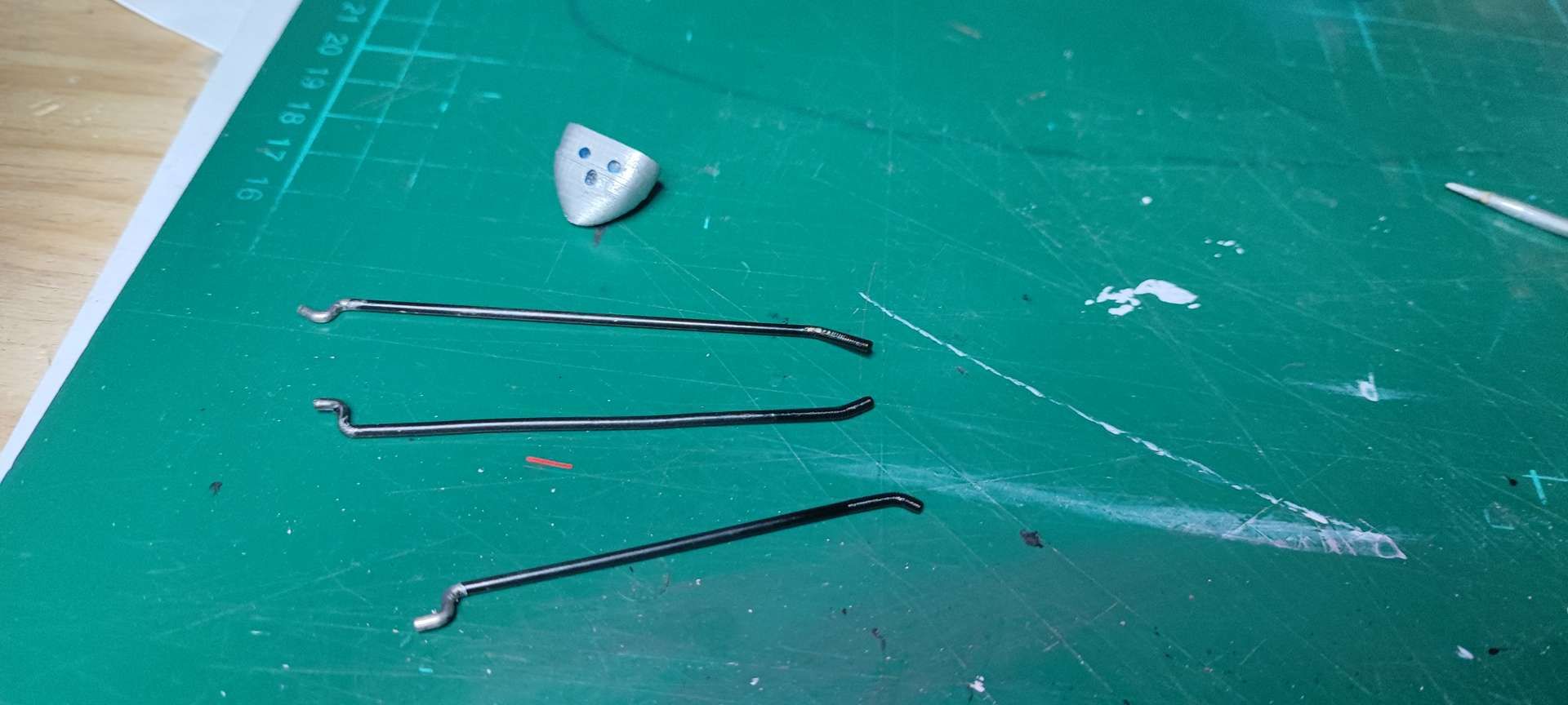

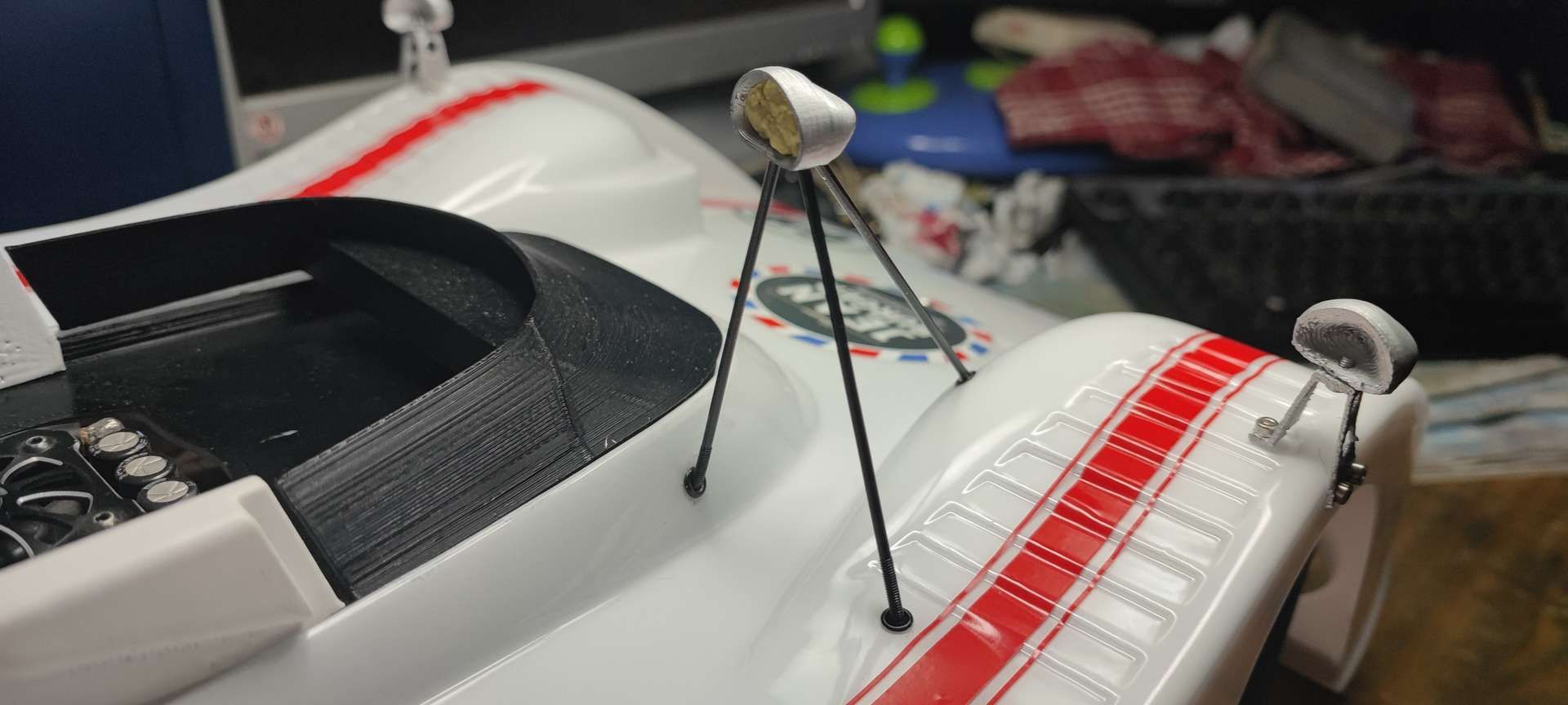

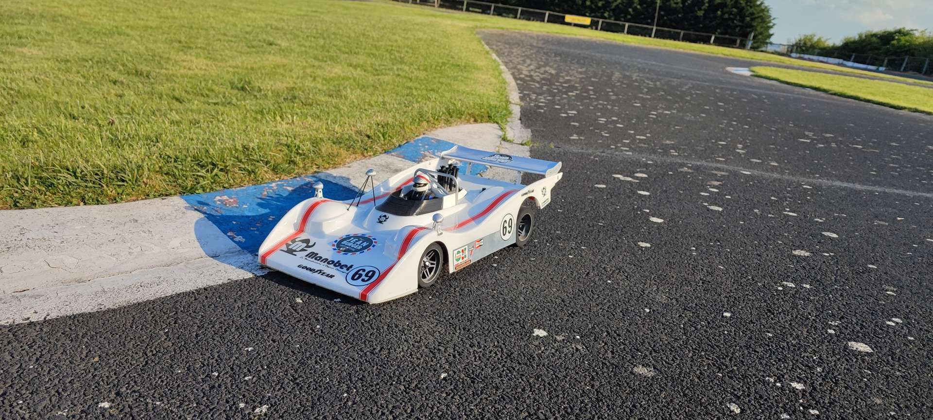

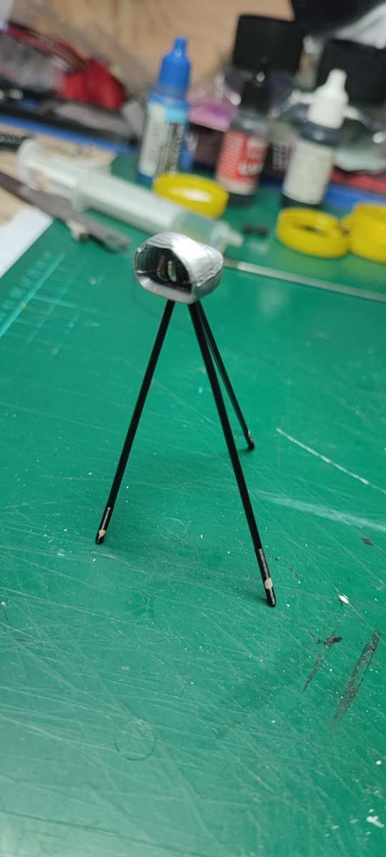

Voici donc les dernières évolutions avant sa prise de tours sur la piste de Saint victor Wink
Plus tard je vous parlerai de la façon dont[img][/img] les accessoires ont supporté un tonneau et demi, ainsi que choc avec une autre 1/8 :diable:
Il manque pas mal d'étapes que je n'ai pas prise en photo comme la peinture de la base blanche à la bombe Tamiya et les bandes rouges aux Trimlines.
N'ayant pas les stickers adéquats "Steed", j'ai opté pour les "Jean Burger", enseigne de deux amis qui fait de très bons burger avec des produit locaux depuis presque 10 ans et qui a une renommée Nationale !
TADAAAAA ....!!!!
J'espère que d'une photos viendront grâce aux personnes présentes à la Montluçonnaise

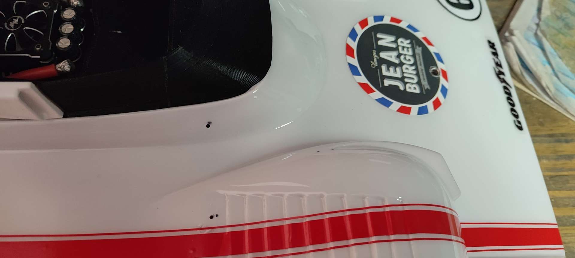

Bonsoir,

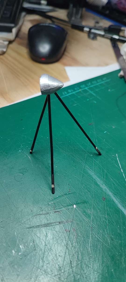

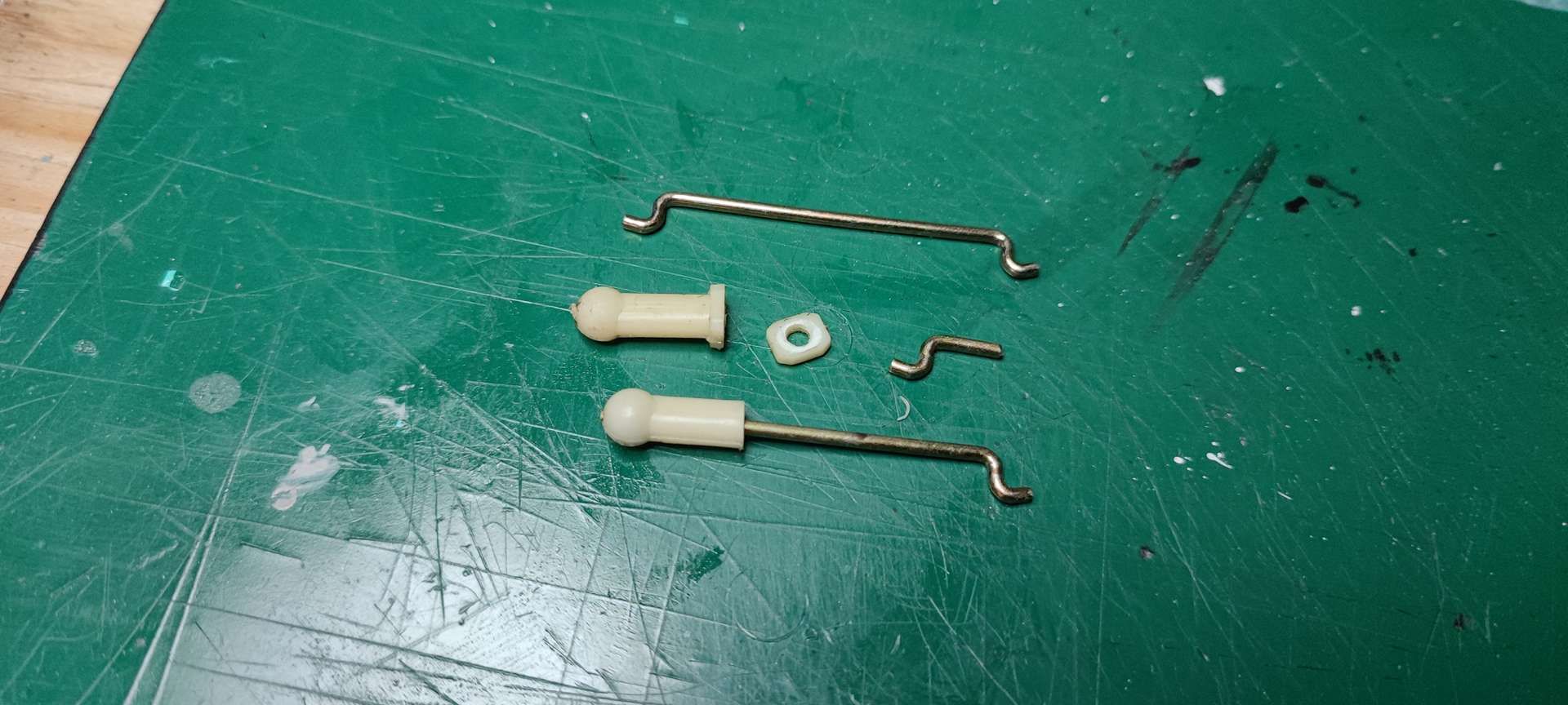

Donc pour la petite histoire, pendant " la Montluçonnaise 2025 ", la voiture a été victime de par ma faute d'une sortie de route plutot brutale, suivie d'un bon tonneau et demi et d'un choque de la part d'une voiture venant sur la trajectoire.
Cela a engendré des dégâts directs tels que:
- les support centraux d'aileron cassés
- les fixations latérales de la jupe arrière et de l'aileron
- toutes les fixations des cornets cassées (embase sur haut moteur fictif)
- les supports de rétroviseurs avants cassés
- parechoc avant bien cassé à l'avant droit
- les pseudo vérins de réglage d'hauteur de l'aileron
- des rayures a gauche et à droite sur l'habitacle, le pilote et le l'arceau
Etonnamment, la seule chose que je pensais perdue et cassée définitivement ne l'a pas était, à savoir le rétroviseur sur trépieds, juste la peinture éraflée...
Du coup, j'ai entrepris de refaire un parechoc avant avec une lèvre un poil plus grande et de refaire un bonne parties des pièces cassées pour que ce soit présentable à " La Belleysanne 2025 "
Voici les photos du désastre:
La suite avant la fin de la semaine.
