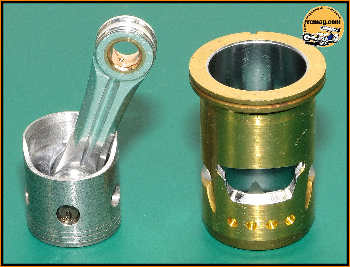

La bielle de type "couteau" est bien retravaillée ( saignée centrale ) avec à ses extrémités des trous qui favorisent la lubrification au niveau du maneton et de l'axe de piston. Le piston est de type moulé et rectifié, il est allégé au maximum et doté de 3 segments de lubrification. On remarque aussi 2 trous qui améliorent le refroidissement du piston. _________________ rcmag.com pour le forum, les photos et vidéos
