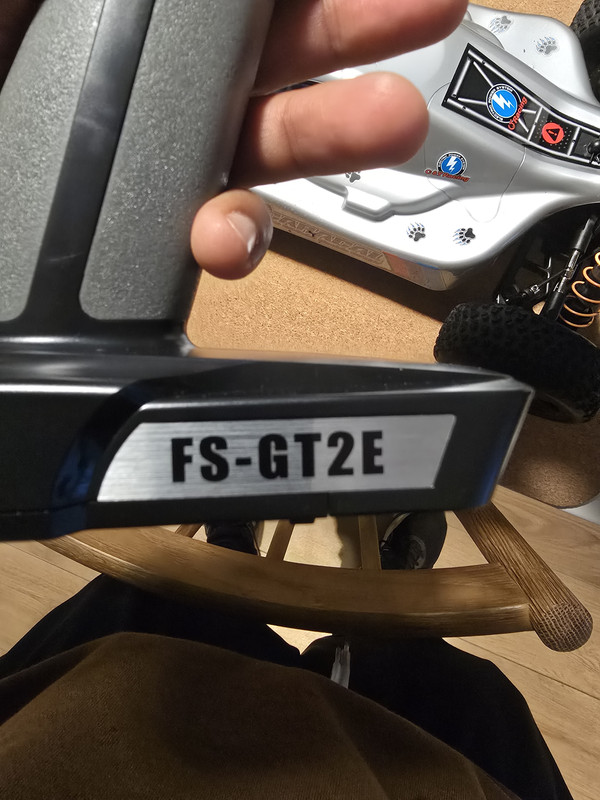

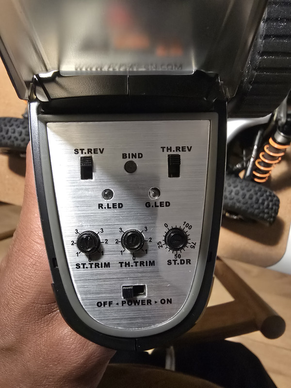

il a de la gueule ! la telecommande est bien ou est ce que c'est vraiment cheap ?

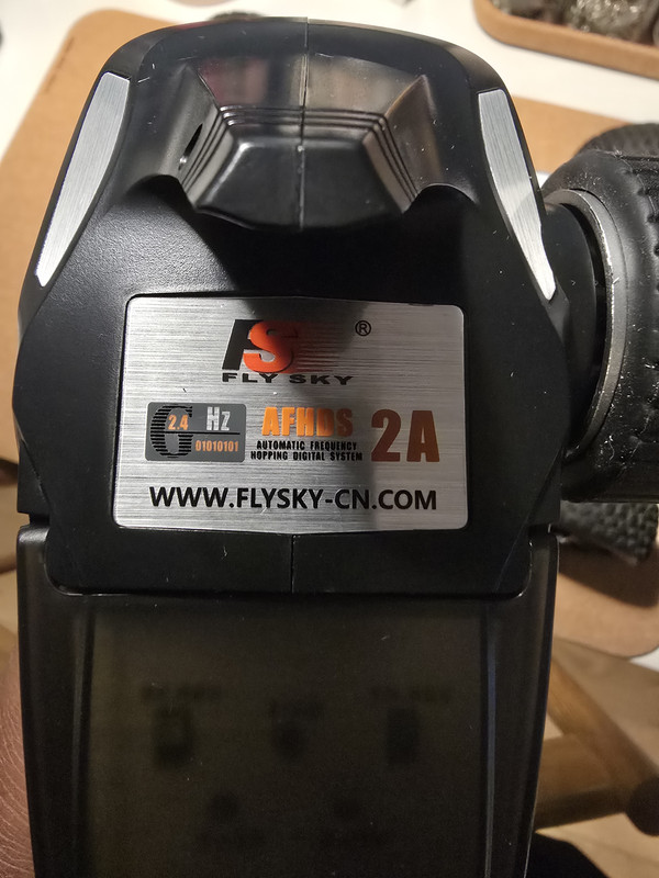

La télécommande c'est une FlySky FS-GT2E.
Ici le manuel : https://www.flysky-cn.com/gt2e-xiazai
Elle n'est pas déagréable en main malgré que ça ne semble pas être une télécommande premium.
Je regrette simplement qu'il n'y a pas pas de possibilitée de brider la voiture via la télécommande.
J'ai cette possibilité sur toutes mes autres RC même la plus cheap (MJX 10208 a 200€)
J'avais l'intention d'utiliser des batteries 6s et de rouler brider.
Tant pi, je briderai la voiture en fonction de la batteries que j'utilise.
Je commencerai la prise en main en 3s, puis 4s puis 6s quand je l'aurai bien en main. (Malgré qu'on m'ai déconseillé de l'utiliser en 6s)

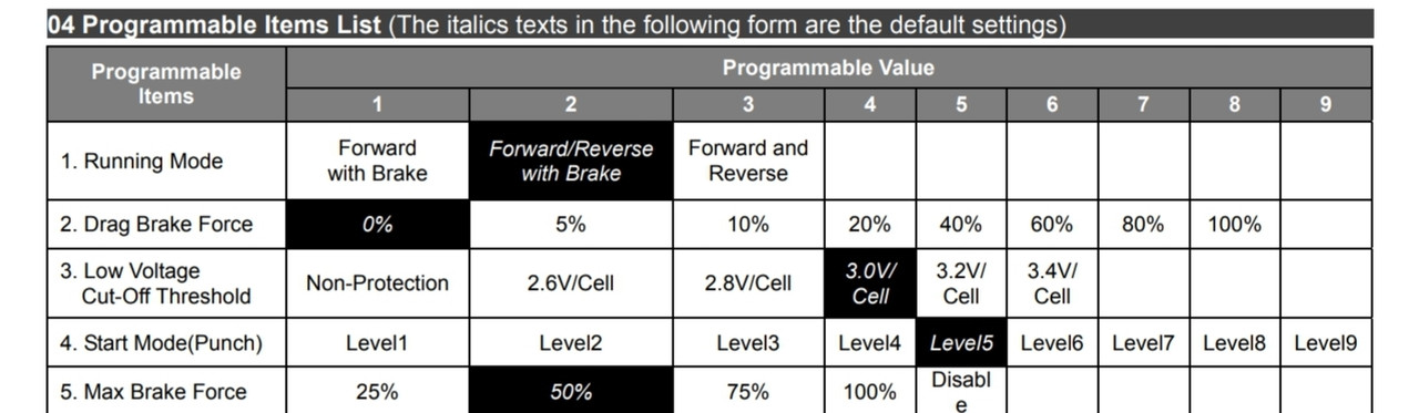

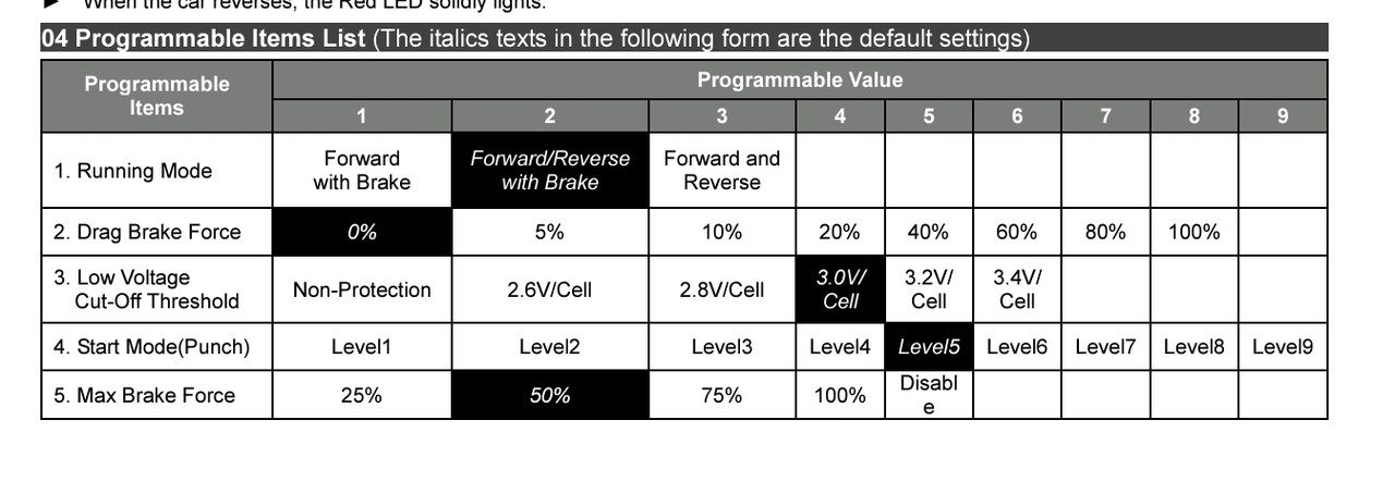

J'ai encore une question mais je sais que les avis serons tous différents. 😬
En tant que débutant, sachant que je n'ai pas encore de style de conduite, pourriez vous me conseiller sur le paramétrage de l'esc ? (HobbyWing RTR WP-8BL 150A 4-6s)
Je sais que c'est propre à chacun, mais j'aimerais prendre de bonnes habitudes de roulage dès le début.
A quel pourcentage régler le drag brake force? Il est réglé à 0% par défaut.
Quand est-il du punch ? Il est réglé au niveau 5 sur 9
Quel quantité de freinage maximum utilisé ? Il est réglé à 50% par défaut.
Merci encore pour vos avis. 🙏

teste comme ça sauf le cut off monte le à 6 (3.4V) pour préserver tes lipo
Merci PLS pour ton rapide retour. 😁
Juju m'a dit tout pareil. 😋
Ca m'enlève l'idée de vouloir changer quelque chose de suite.
Je vais juste changer la coupure lipo. 👌

apres la coupure lipo faut s'en méfier, c'est pas toujours fiable
pour éviter les galères, je me limite en temps, je cherche pas a aller au bout de la batterie

Pour l’instant je touche du bois les contro hobbywing ont toujours coupé comme demandé

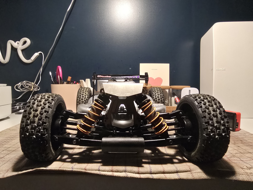

Autre sujet :

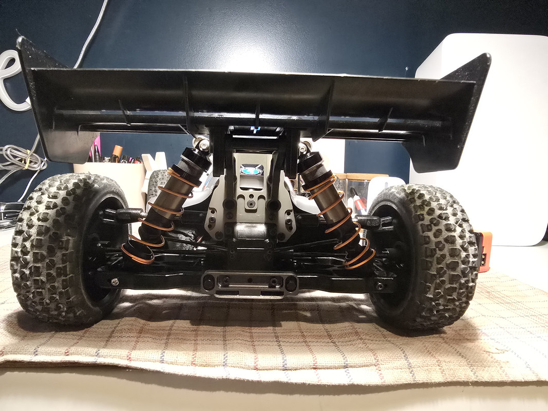

Ce soir j'ai essayé de comprendre comment régler les amortisseurs via la bague.
J'ai cru comprendre qu'il fallais que le châssis soit penché vers l'avant.
Qu'en pensez vous ?
Merci par avance pour vos avis éclairé.
Messages: 125427
MessagePosté le: 14.03.2025, 01:08:58    Sujet du message: Répondre en citant
et pour l'histoire des batteries en TT, celui qui débute, qui souhaite apprendre a piloter sur circuit, l'option 3s n'est pas a négliger
Suffit de rajouter 2 ou 3 dents et la voiture est plus maitrisable sans se trainer
faut une assiette légèrement plongeante
pour les reglages, les fiches qui doivent exister pour le rs3 sont peut etre utilisables

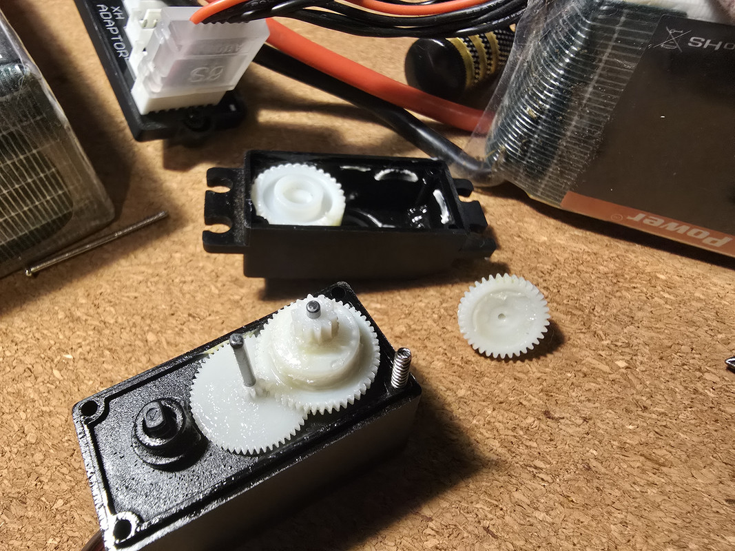

Salut PLS et la commu,
Aujourd'hui, petit run dans l'herbe avec le Caracal S flux RTR.
Au bout du 2eme pack, j'ai perdu la direction.
J'ai ouvert le servo de direction dans la foulée.
J'ai découvert que les pignons sont en plastique (Je ne le savais pas) mais tout semble ok à ce niveau là.
J'ai desoxyder la carte électronique par acquis de conscience mais rien à faire, je pense que c'est le moteur qui a grillé tout simplement.
C'est ma première' vrai' panne sur mes 4 RC pourtant pas haut de gamme. 😅
(MJX 10208, MJX H8H, Rlaarlo XTS-F10, Caracal S flux)
J'ai donc commander un nouveau servo de direction sur AliExpress.
J'ai beaucoup hésité.
Injora ou 9imod ?
25 ou 35 kg ?
Coreless ou Brushless ?
Bref, j'ai opter pour un Servo de direction 9imod de 35kg en Brussless à 29€.
J'aurai aimé avoir votre avis sur la question.
Merci par avance pour vos retours. ✌️

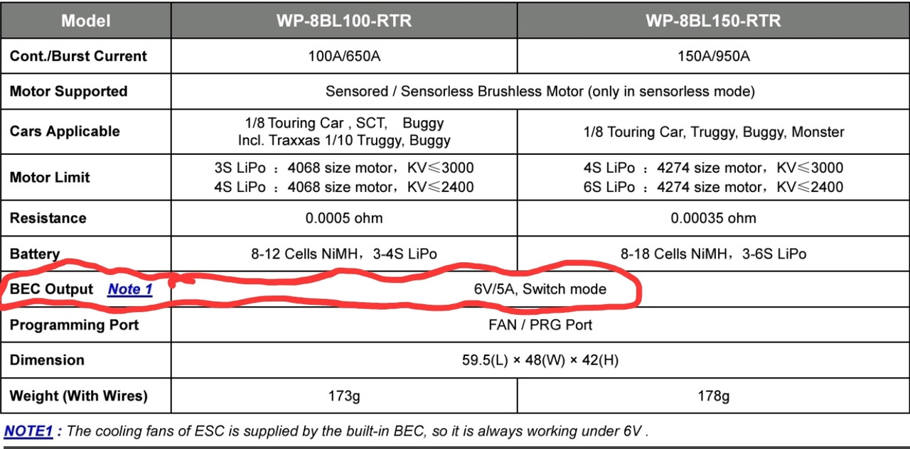

JujuRCcut m'a parlé de régler le servo à 7.4v, je ne suis pas certain d'avoir compris. 🤔
Mon ancien servo été en 6v, tu sais comment changer le Voltage?
Merci par avance. 🙏
Messages: 1489
MessagePosté le: 25.03.2025, 22:26:18    Sujet du message: Répondre en citant
J'ai commandé 2 9iMod mais pas encore essayé.
Y'a plusieurs degrés d'amplitude, apparemment t'as pris du 180 degrés mais y'a aussi du 270... Du coup j'imagine que ça a une influence en fonction de la vitesse !
Genre pour du 0,9s en 180 et 270, le 270 ira plus vite que le 180 pour faire une amplitude de 180 !? J'sais pas si je suis compréhensible Question
Concernant le voltage c'est le bec du contrôleur qu'il faut modifier.
Mais faut voir s'il est modifiable, ça dépend du contrôleur..

Hello,
J'ai vérifier sur la documentation de mon ESC. '' WP-8BL150-RTR ''
Il n'y a pas d'option pour paramétrer le voltage lié au Servo de direction. (BEC ?)
Sauf erreur de ma part, je pense qu'il est à 6v, pas plus.
Source : https://tinyurl.com/w83yftwd
Edit : J'ai noté qu'il existe une version 2 de mon ESC.
La version 2 est bien programmable à 7.4V.
Ce qui n'est pas le cas de ma version 1.
En effet mon Quircun WP 8BL150 G1 permets uniquement de faire du 6V à 3A.
Alors que la G2 permets de faire du 7.4V à 6A
Voilà, tout est dit !
Merci pour votre aide.

J'ai juste une dernière (mais consequente) question..
Comment est-ce que je vais pouvoir régler la fin de course du Servo de direction pour ne pas qu'il force ?
J'entends souvent parler de dual rate, c'est peut être lié à cette fonction ?
Je ne sais pas si ma télécommande a la possibilité de régler ça.
Avec le Caracal RTR est livré une télécommande FS-GT2E (https://www.flysky-cn.com/gt2e-xiazai)
Est-ce que vous pouvez m'éclairer la dessus ?
Merci 🙏
Messages: 6187
MessagePosté le: 26.03.2025, 19:53:49    Sujet du message: Répondre en citant
Là effectivement il n'y aura que le "ST DR" pour "régler" tes fin de course.
Faudra bien mettre le servo au neutre dans un premier temps avec le "ST TRIM" bien à 0 !
Puis régler au mieux le palonnier sur le servo et sa biellette pour avoir la direction la plus droite possible au neutre. ST TRIM pour affiner la direction bien droite au besoin.
Le ST DR servira à la fin a régler au mieux le côté qui force en premier (et logiquement ça ira bien de l'autre).
