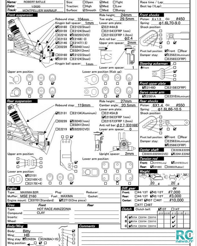

Fiche de réglages de Robert à Montpellier OK!

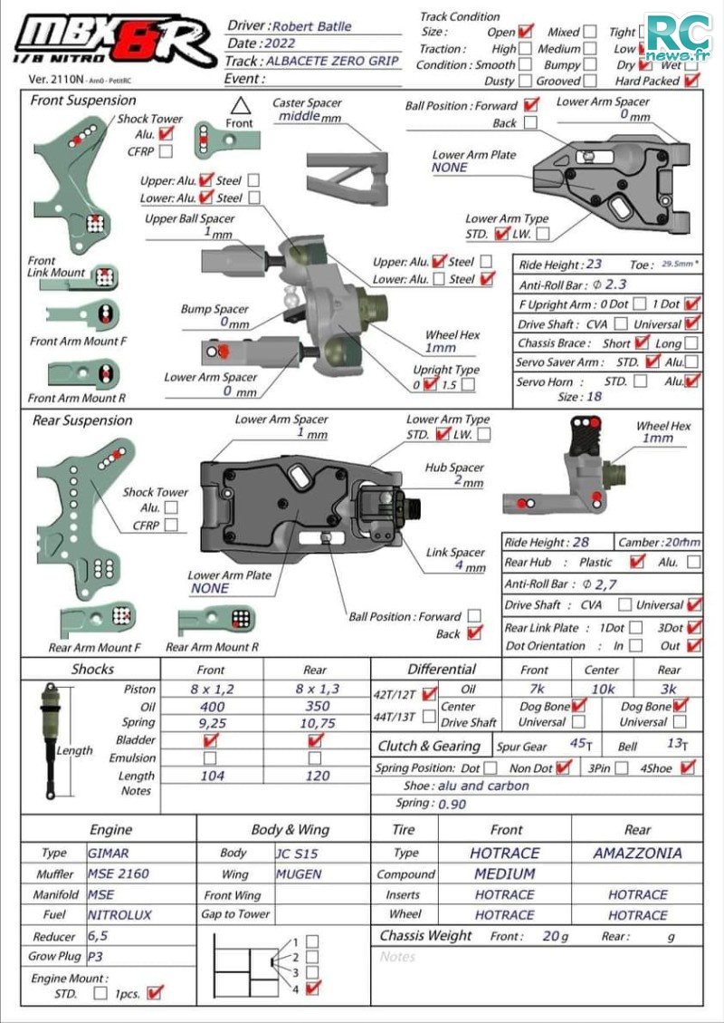

Fiche de réglages pour piste glissante
