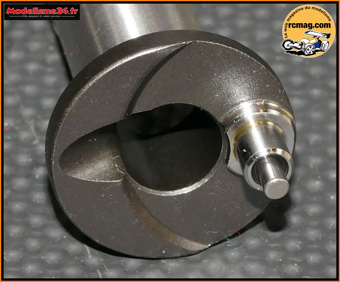

MessagePosté le: 17.09.2024, 20:21:33    Sujet du message: Peut ton enlever le ressort et la goupille pour rouler Répondre en citant
Le plateau avec sa virgule et un maneton de 4,96mm.
On peut voir la goupille de 2,60x5mm qui permet l'entrainement du plateau.
Est il possible de démarrer au banc et donc de rouler sans remettre la goupille et son ressort qui sont casser sur mon modèle au bout de 2 litres…
Merci

MessagePosté le: 18.09.2024, 08:22:30    Sujet du message: Répondre en citant
Oui, j'ai un Néo et le moteur d'origine n'a jamais démarré à la tirette. Il faut cependant faire attention au maintient de la pièce en acier qui se trouve dans le bouchon de carter. Celle-ci ne peut pas être supprimée sans fuite au niveau du Bouchon de carter.
Il possible il me semble de remplacer la tirette par un bouchon de carter. Tracto l'avais fait dans un article sur le forum.

MessagePosté le: 18.09.2024, 09:05:12    Sujet du message: Répondre en citant
Salut,
oui, je confirme, tu peux remplacer la tirette par un bouchon de carter et en virant bien la petite pièce du côté moteur qui sert à "accrocher" la tirette à l'origine.

Bonjour, super merci je vais donc conserver tout sauf le ressort et la goupille et acheter un banc de démarrage ! Merci encore

Très bien justement je voulais laisser le carter d’origine pour éviter l’achat du bouchon sans tirette mais bon je vais y passer si je comprend bien c’est la suite logique ! Merci
