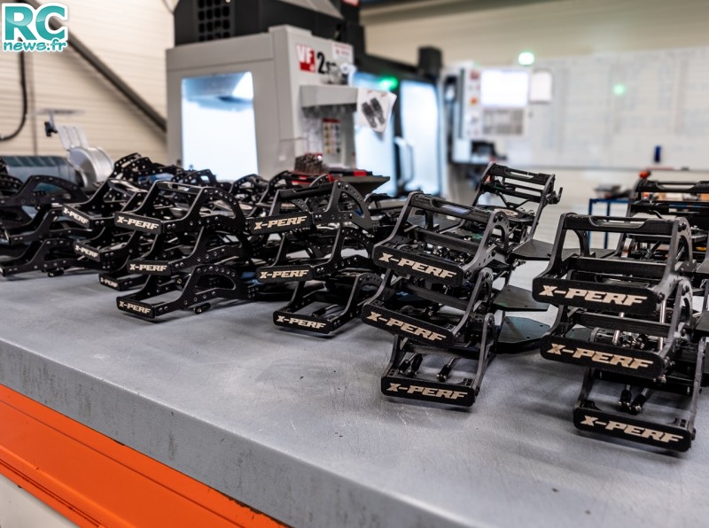

MessagePosté le: 06.04.2024, 12:04:14    Sujet du message: Répondre en citant
montage des X-Perf chez Hobbytech a Toulouse OK!
Messages: 132615
MessagePosté le: 06.04.2024, 12:15:22    Sujet du message: Répondre en citant
Messages: 132615
