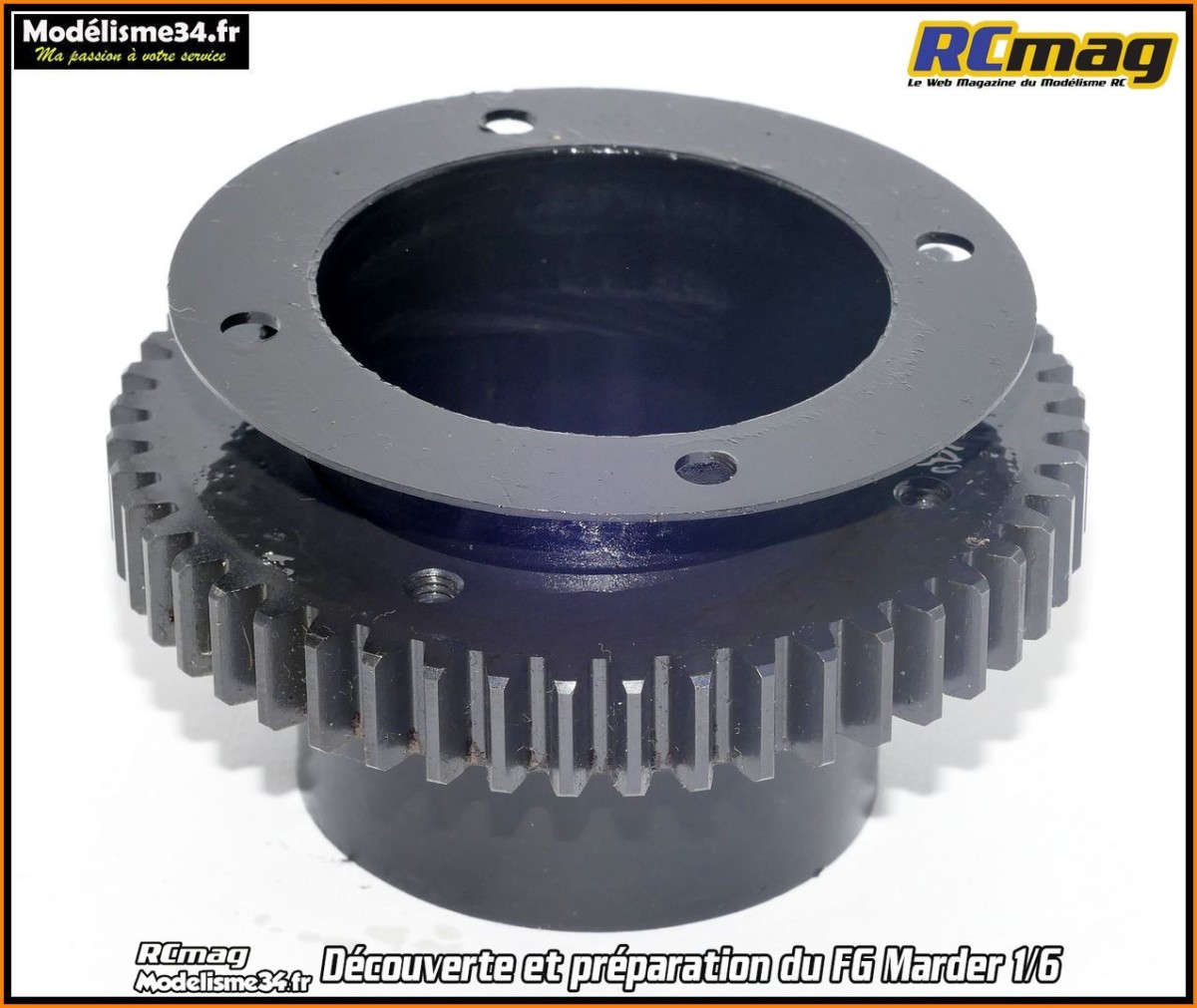

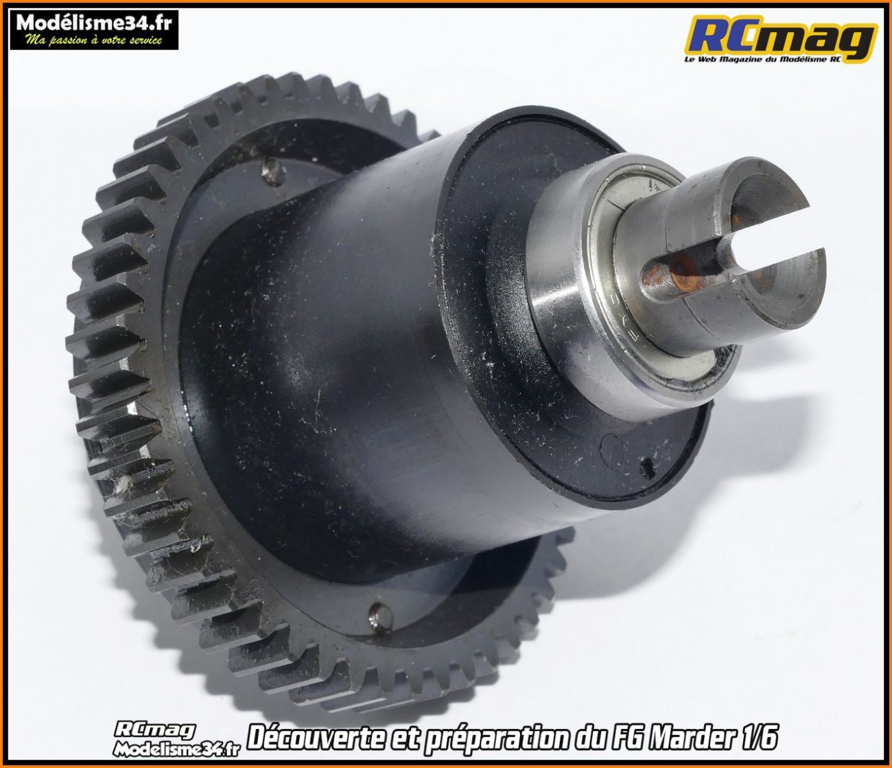

j'ai aussi un diff que j'arrive pas à ouvrir j'ai enlevé 5 vis 4 d'un coter couronne et 1 niveau cache plastique et rien ne se passe il y a un cache alu tous défroncer sur le diff il y aussi les noix dessus et les roulements Question

non je pense pas que le diff option c'est un cache alu qui glisse sur du plastique et le cache alu et tous défoncer et sinon j'ai regarder toutes tes vidéos j'ai pas trouver la vidéos ou tu démontes un diff de fg marder Question

Je ne sais pas si c'est toujours le cas mais il y avait plusieurs références pour les diff FG, du tout plastiques, en passant par les diff type Garbo ou Yankee avec une chemise alu au diff auto bloquant tout alu.
J'ai déjà eu des diff avec la chemise alu qui avait pris des coups avec des cailloux qui étaient passés dedans et il avait fallu découper cette dernière pour récupérer les noix et les pignons.

merci Eric j'ai le même sauf que le miens a un cache alu tous défoncé Dou ma question pour ouvrir le diff il faut faire glisser le cache alu Question merci

c'est oui, mais lors qu'il est trop déformé, c'est très très compliqué. Sur le mien comme précisé plus haut, pour récupérer les pièces du diff j'avais été obligé de découper le manchon.
Comme on met de l'huile bien épaisse dedans, ce ne sont pas des diff qui ont besoins d'être très étanches. A l'époque des 7 Trophées certains mettaient de la colle sur le manchon pour le rendre étanche. Evil or Very Mad

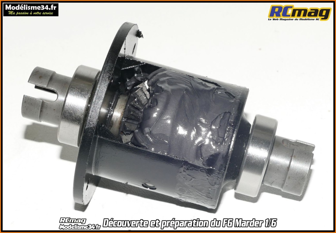

bon voila je les ouverts a la dremel et j'ai bien fais car il y avez rien a manger a 'l'intérieur Sad sec de chez sec

Salut j'ai commandé les nouvelles pièces du diff vous mettez quoi comme graisse dans le diff du marder Question merci

perso j'ai mis de la graisse graphitée
pour les puristes c'est pas fait pour cela mais j'ai cette vieille habitude Laughing
de l'huile silicone cela me semble compliqué pour des problèmes d'étanchéités

ok celle de Cyril en petit pot blanc m282 j'ai 2 pots

c'est ce qu'ils ont mis d'origine
apres de la graisse mécanique plus épaisse ce serait aussi pas mal

Alors, et bien comme tous les vieux, de la graisse graphite Laughing mais avec de la 500 000 ou de la 1 million, une petite noisette pas plus.
La graisse se mélange à l'huile et on a un résultat onctueux mais suffisamment ferme pour passer la motricité au sol. Avec un diff trop souple, le diff cirer, et la voiture est instable sur les gros appuis.
