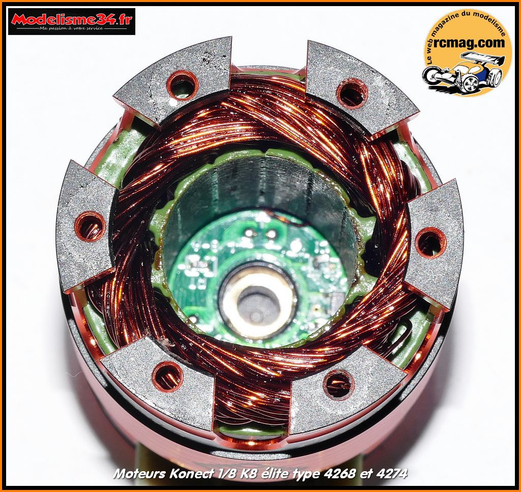

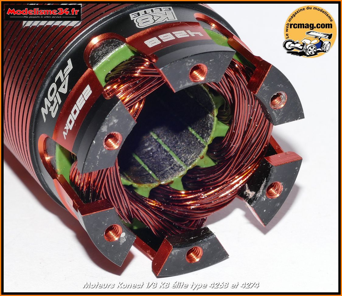

On démonte une partie du moteur ....

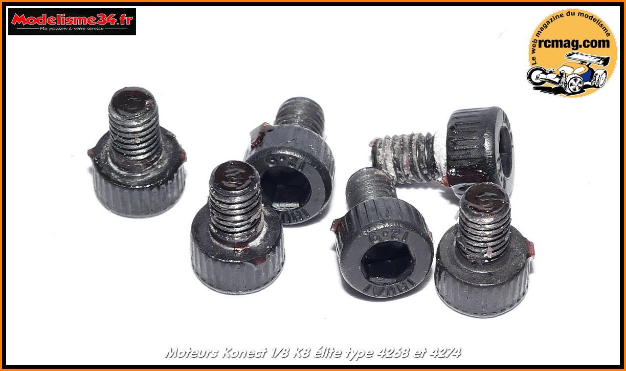

Les vis TC CHC 4x5 qui sont montés au frein filet.

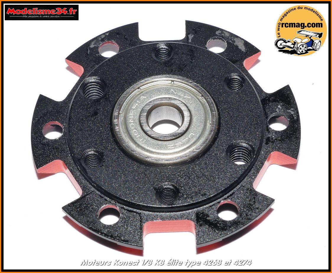

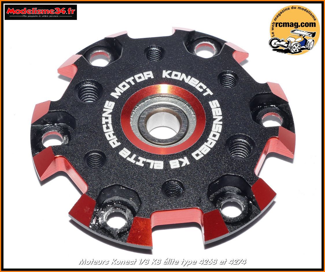

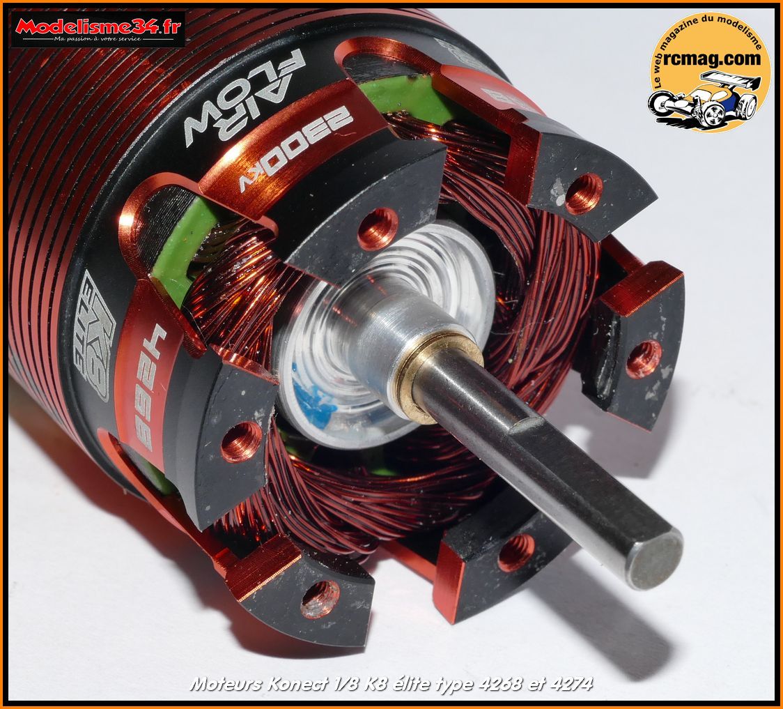

Le flasque avant qui accueil le roulement haute vitesse ABEC5 et les fixations moteur en 3 et 4mm.

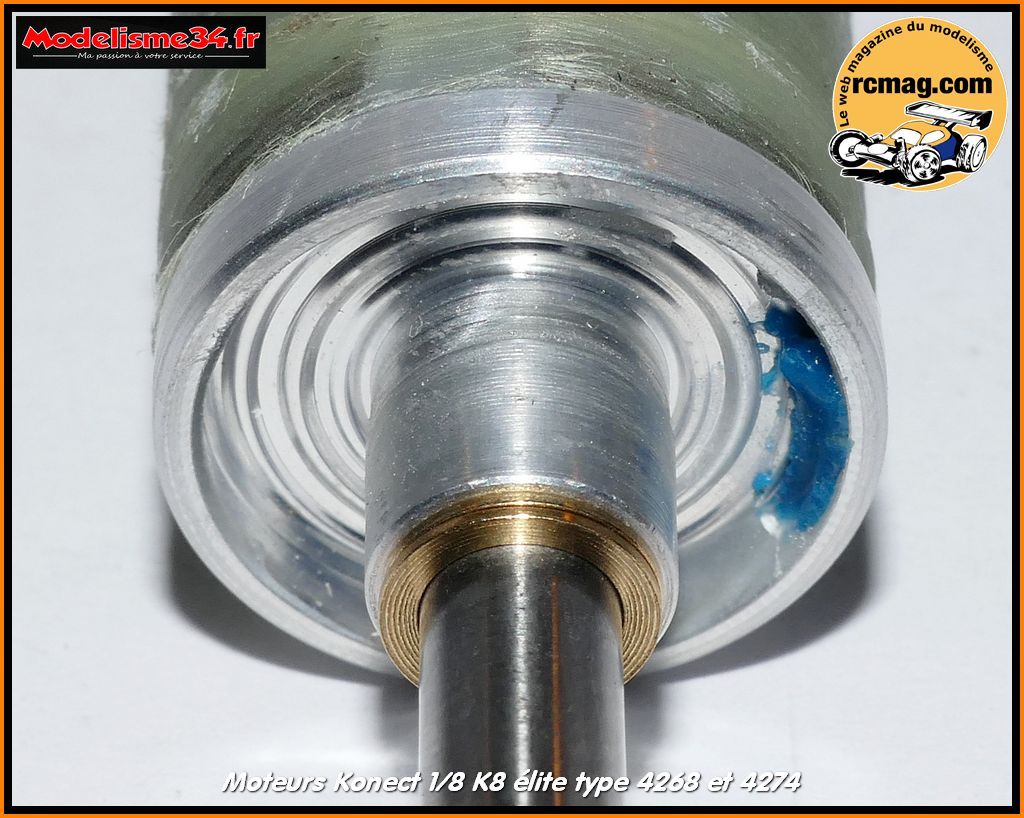

Couvercle démonté on peut voir la pate d'équilibrage sur le rotor.

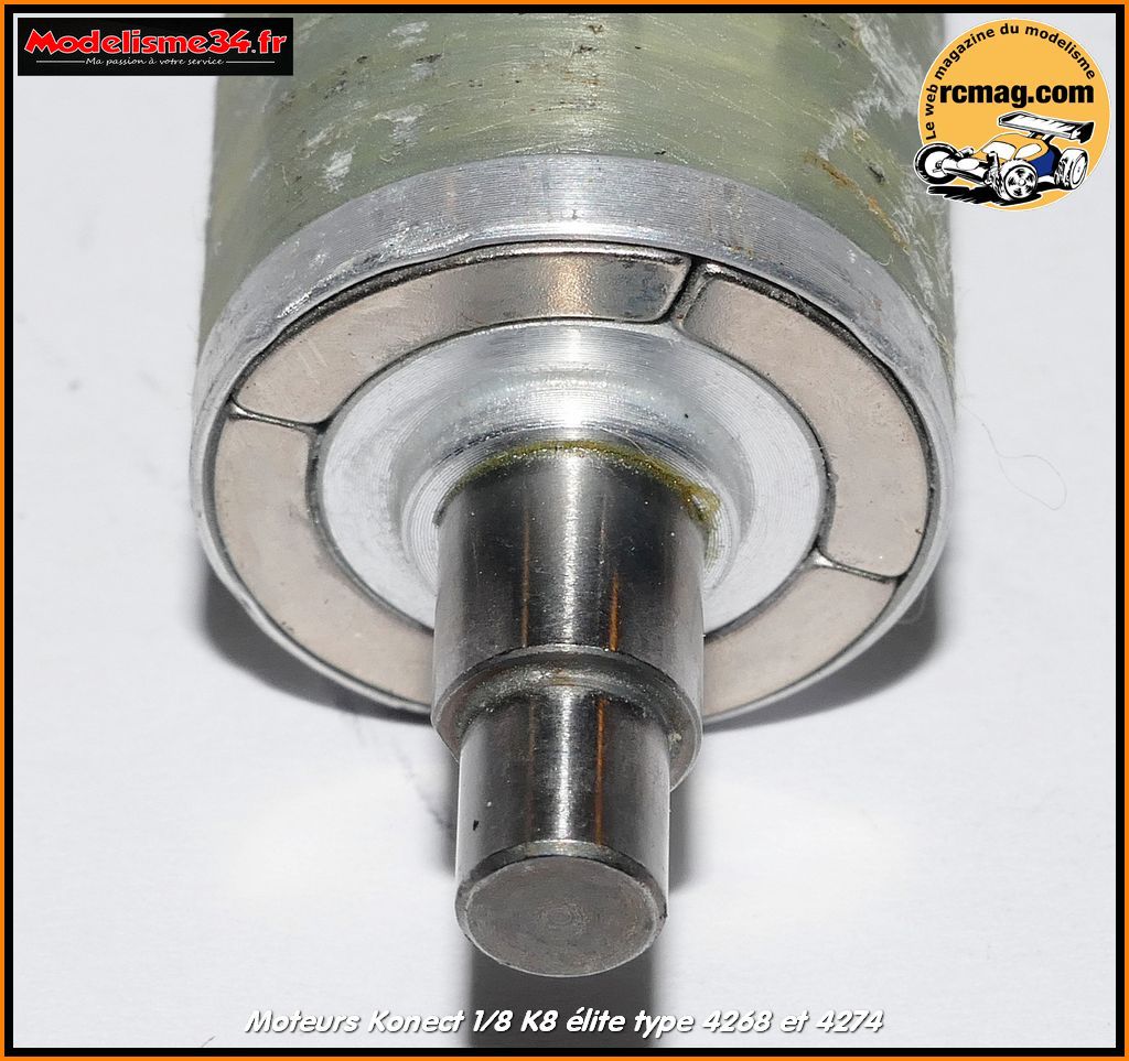

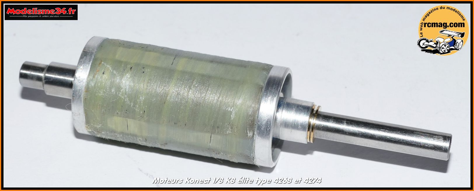

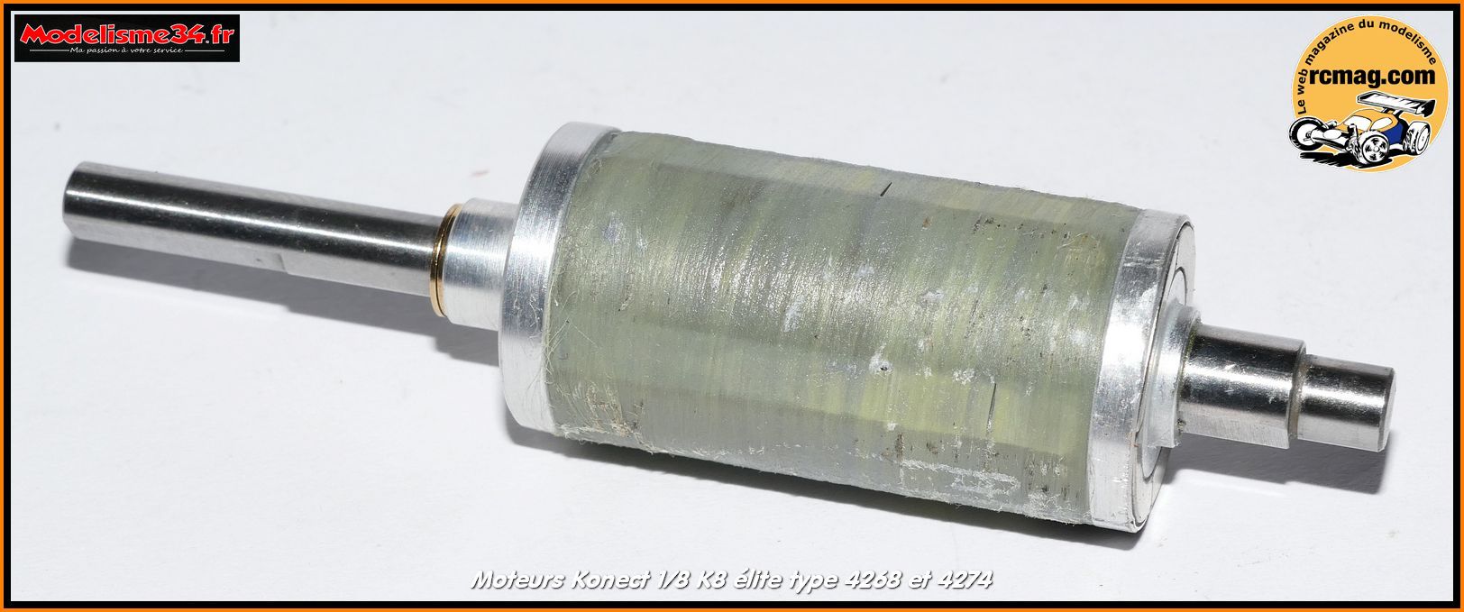

Le rotor équilibré d'un diamètre de 18,85mm avec 4 aimants.
On retrouve des rondelles de calage 5x7mm de chaque coté d'une épaisseur de 0,38mm.

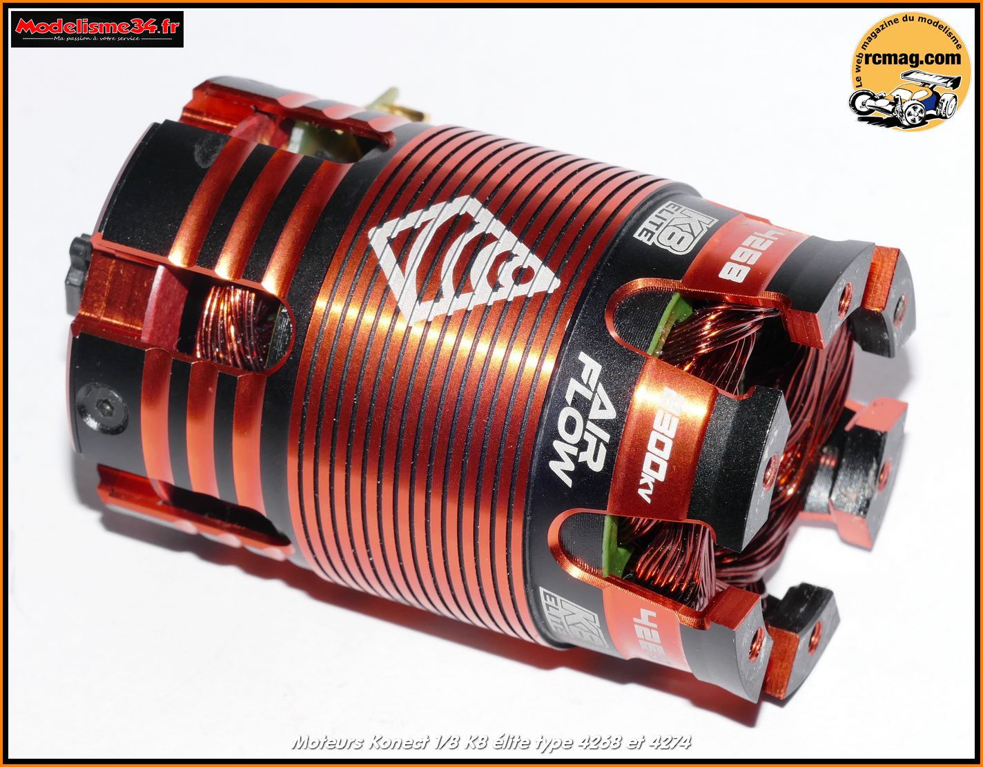

Le corps en aluminium T6 usiné qui accueil les bobinage et la partie électronique.

Est ce que lors du démontage vous avez pu démonter le roulement arrière et en déterminer les côtes et la réf Question
Merci OK!
Djé Wink
hobbytech SPIRIT RR eco - mugen MBX7R eco - specR R1-BURI RACER E1.2
Messages: 132491
MessagePosté le: 30.10.2020, 13:28:08    Sujet du message: Répondre en citant
j'ai pas fait car le moteur était pas a moi
j'ai pas osé Smile
Messages: 7383
MessagePosté le: 30.10.2020, 13:43:18    Sujet du message: Répondre en citant
A regarder l'axe on peut déjà en déduire que le diamètre intérieur du roulement est le même.
Reste à demander à M.SAVOYA Wink
