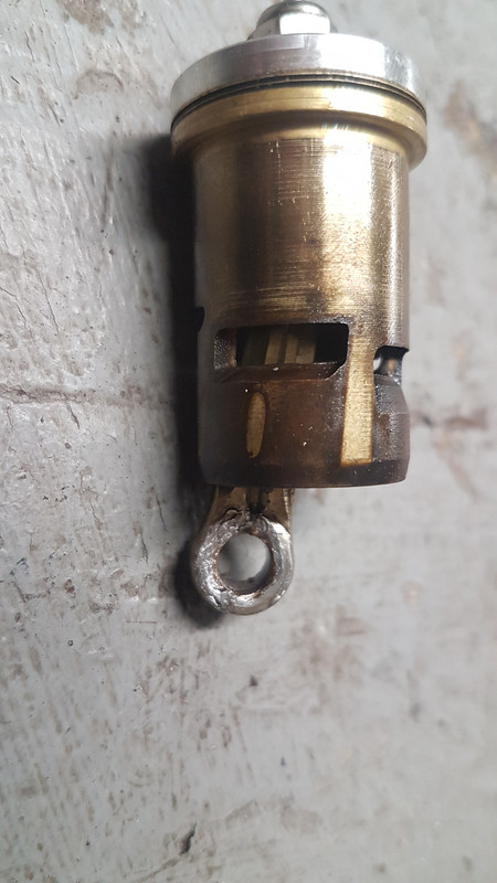

Je possède un Kyosho inferno néo 3.0 moteur KE21SP Very Happy
Pendant une sortie complètement banale, mon moteur n'arrêtait pas de caler (environ 5 fois en un demi plein) Mad
Alors que de base, mon moteur ne cale jamais Evil or Very Mad
Apres un 6 calage (environ) je voulus donc redémarrer la voiture, problème, plus de compression Exclamation
Je me disais que c'était la roue libre qui m'avais lâchée (car cette dernière était usée)
Mais en démontant, rien de suspect. Neutral Je décide donc de démonter le carter et la ! Shocked
Ma bielle était complètement décrochée du reste du moteur
Du coup j'aimerais connaitre la raison de cette casse et si possible est-elle réparable (même si je sais que les serrages sont assez dur à rattraper)

(excusez moi pour la qualité des photos j'ai tous démonté seul et prendre les photos à la mains c'est compliqué surtout avec des mains de 12 ans ) Laughing

A regarder de près on dirait que le maneton du vilebrequin a pété ?

Ah oui c’est même certain !
Il doit être sur la tirette l’autre morceau.
Ou alors bloqué par-là…
T’embêtes pas à réparer entre le vilo , les roulements, la chemise etc …
Prends toi un moteur neuf.

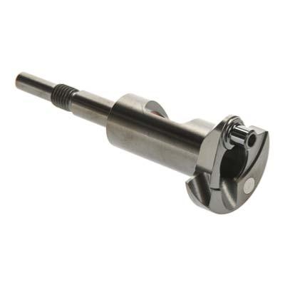

Vilo du ke21sp :

oui je pense aussi que le maneton soit casser et en zoomant sur la photo j'ai l'impression de voir également le filament de la bougie en bas a droite.

effectivement on voit meme le ressort
c'est un tres bon moteur, facile a regler, docile, assez endurant.
là c'est un petit manque de bol, meme si avec un maneton creux, y'a toujours une faiblesse a ce niveau
faut soit remonter le meme moteur

Pendant la matinée j'ai décidé de démonter tous le moteur et voici les résultats (vous aviez tous raison Wink ) par contre aidé de mon père cette fois-ci Laughing
Juste le maneton n'est pas creux car nous avons essayer de mettre une pièce dedans (pour savoir d'où elle venait) et j'ai oublié de la retirer pour la photo Neutral

En fait la goupille dans le maneton c’est pour l’accroche de la tirette OK!

et le ressort permet de la laisser sortie lors de la phase démarrage
une fois le moteur démarré, elle se loge dans dans le maneton
