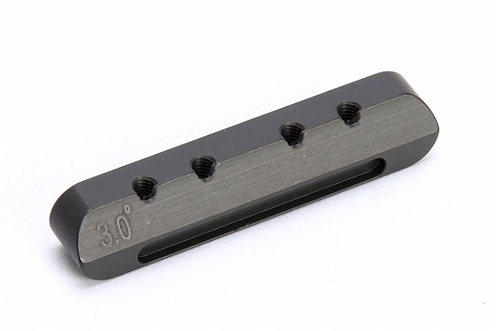

MessagePosté le: 25.05.2016, 17:35:32    Sujet du message: Répondre en citant
après plusieurs essais, j'approche d'un réglage sur astro performant OK!
pour cela il faut utiliser la cale RR de 3°
PART NO: 66400496
l'auto est plus réactive sur les parties sinueuses.
Apparemment cette cale est livrée d'origine avec les derniers kit Bravo!
