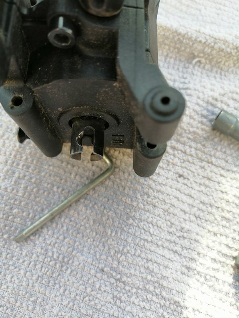

Qokyax a écrit:
Juste comme ça: Ancienne vs nouvelle.
On note que la bague en métal a été attaquée fortement par l'axe justement... et n'était plus ronde, mais ovale (j'ai du forcer pour l'enlever d'ailleurs, d'ou certaines traces sur les rebords). La fusée allant très bien, je sais pas ce qu'il s'est passé. Un choc un peu violent? un caillou qui est allé se coincer au mauvais endroit? Il est normalement physiquement impossible que l'axe sorte, et je ne le voie pas se casser... Donc mystère...
Pour ma part j'ai trouvé la cause mes noix de diff étant bien attaqués le.cardan se bloque dans la partie attaqué cela créé un point dur lors de la rotation. De ce faite ca force sur l'autre côté du cardan à savoir ces fameuses goupilles !
