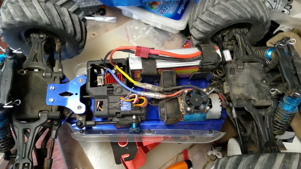

MessagePosté le: 17.08.2021, 13:04:05    Sujet du message: Répondre en citant
Hier j'ai fini le montage du combo brushless de modelisme 34, il me reste a trouvé un moyen de bien fixé l'interupteur, la il tient(a l emplacement d'origine) mais il est bloqué une fois que le capot est vissé, j'aimerais reussir a le bloque de façon a ce que si j'enleve la capot de l'electronique il ne se mette pas a bouger dans tous les sens. le montage n'est peu etre pas parfait mais pour un premier montage je suis content de moi, tout fonctionne. ce weekend revision et remplissage des diff.
Ce matin premier roulage en brushless et bien ca envoi fort... et ça freine bien. juste un petit doute sur la coupure pourtant reglé a 3.1 quand je me suis arreté il restait 8% de batterie, mais j'ai oublié de regardé la tension de chaque cellule.

MessagePosté le: 17.08.2021, 16:44:13    Sujet du message: Répondre en citant
Salut,
Bien joué la transformation, tu as pris le 3100 Kv ?
Sinon pour ta coupure de batterie, une mesure de la tension de chaque cellule me semble judicieux. Pour moi c’est la seule mesure valable.

MessagePosté le: 17.08.2021, 16:55:15    Sujet du message: Répondre en citant
gaffe a ta protection "anti poussière" car cela risque de faire chauffer le moteur, le controleur Idea

MessagePosté le: 17.08.2021, 17:22:51    Sujet du message: Répondre en citant
Loran73 a écrit:
Salut,
Oui le 3100, je mesurerait la prochaine fois la j ai oublié

MessagePosté le: 29.08.2021, 12:00:15    Sujet du message: Répondre en citant
PapaChocolat a écrit:
Ça m'a fait pareil avec mon xt-s.
Et c'est bien le moteur à charbon qui ne fonctionnait plus car j'y ai monté le 540 du zombie pour voir... et là ça a marché.
Du coup j'ai remis le 540 sur le zombie.
Et j'ai acheté le combo brusless 3100 kv bon marché de Modelisme 34 à 68€.
Depuis ce n'est plus la même machine... que du bonheur.
A+
Souvenez vous des photos du moteur d'origine de mon XTS que j'avais mis en ligne : Charbons usés au point de ne plus faire contact avec le collecteur.
Ça avait surpris à l'époque mais apparemment maintenant on peut parler de problème récurent je crois.
Plus de soucis après le montage d'un 15 tours Konnect. OK!
Je viens d'essayer un truc qui pourrait être une alternative au passage en brushless :
Toujours avec le moteur Konnect, j'ai remplacé le WP 1040 d'origine par un Hobbywing 1060 (prévu pour mon crawler qui a finalement reçu un 1080).
Là j'avais déjà un peut plus de pêche.
Ensuite j'ai remplacé le récepteur T2M par un Flysky FS-BS6, du coup une télécommande de moins sur l'étagère vu que ma GT5 (clone de l'Absima CR6P) sert déjà pour ma 2CV pickup. Les réglages s'en trouvent beaucoup plus pratiques qu'avec la radio T2M.
Et enfin, j'ai testé le tout avec une 3S 5200mah. Mr. Green
les perfs sont loin d'être proches de ce que j'avais avec le petit combo brushless, mais vu que le 15 tours est plus coupleux, ça drift au démarrage sur le bitume avec les gros boudins d'origine. Ça a été une bonne surprise. avec le petit brushless les démarrages étaient mous.
Donc par rapport au combo 3300kv que j'avais essayé, j'ai moins de vitesse de pointe mais le XTS atteint sa vitesse maxi aussi rapidement, rouler dans de l'herbes haute de 20 cm ne pose aucun problème (même si ce n'est pas une bonne idée) le moteur tiédit à peine malgré la 3S (je m'attendais à avoir un grille pain) l'ESC étant plus petit, il est plus aéré donc il chauffe moins lui aussi et enfin je me fais moins de soucis pour la partie transmission.
A noter aussi que j'ai moins de soucis de retour au point zéro de la direction. C'est assez aléatoire avec la radio d'origine, et c'est un des "défauts" qui me chagrinait le plus sur ce monster truck.
Restera à voir ce que donne l'autonomie quand la batterie sera rodée. De toute façon je ne pense pas pouvoir en trouver une plus grosse en mah qui rentre dans le rack d'origine.
Et enfin au niveau budget, c'est de la rigolade. Vu le prix d'un 1060 Rolling Eyes et pour la partie radio ça ne m'a couté qu'un récepteur.
C'est poussiéreux mais la photo a été prise après les essais.
