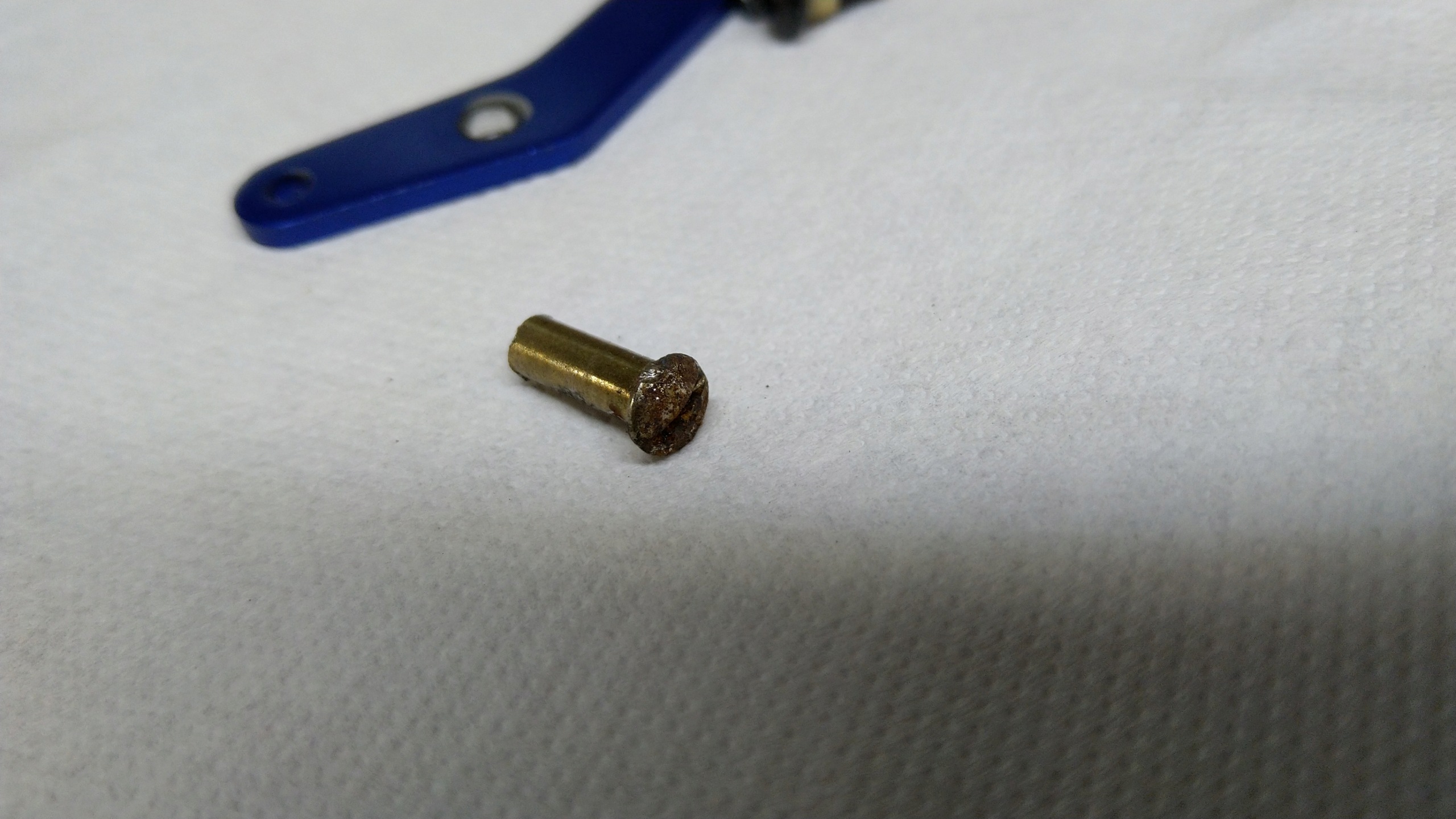

Sinon mon palonnier alu bleu comme le tien vient d’exploser aujourd’hui après un gros choc d’une roue avant avec une souche. Heureusement j’en avais commandé un autre en rouge, je l’ai donc monté et c’est reparti. La bonne nouvelle c’est que les triangles encaissent vraiment bien. Il n’ont pas bougé malgré le choc.

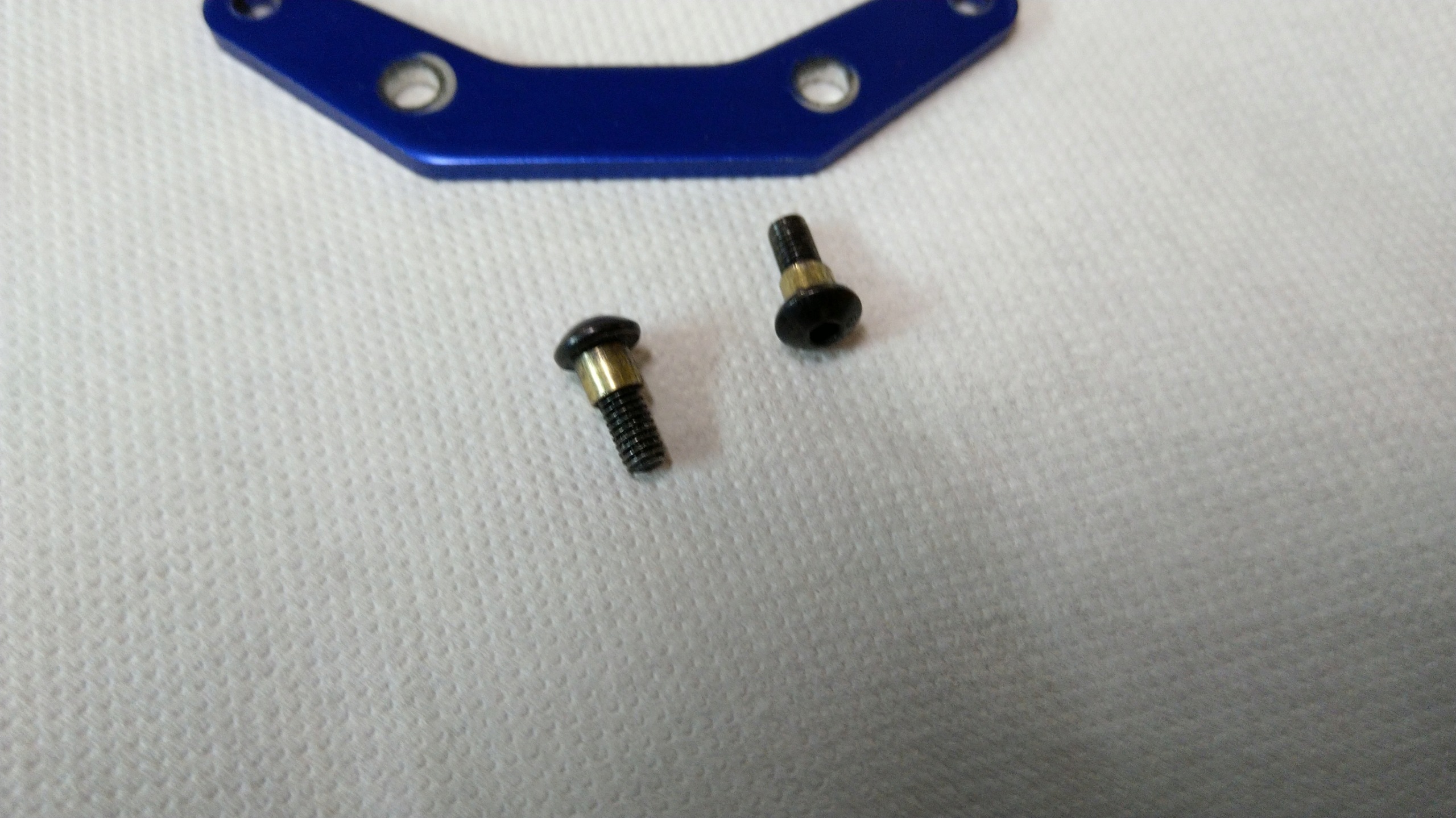

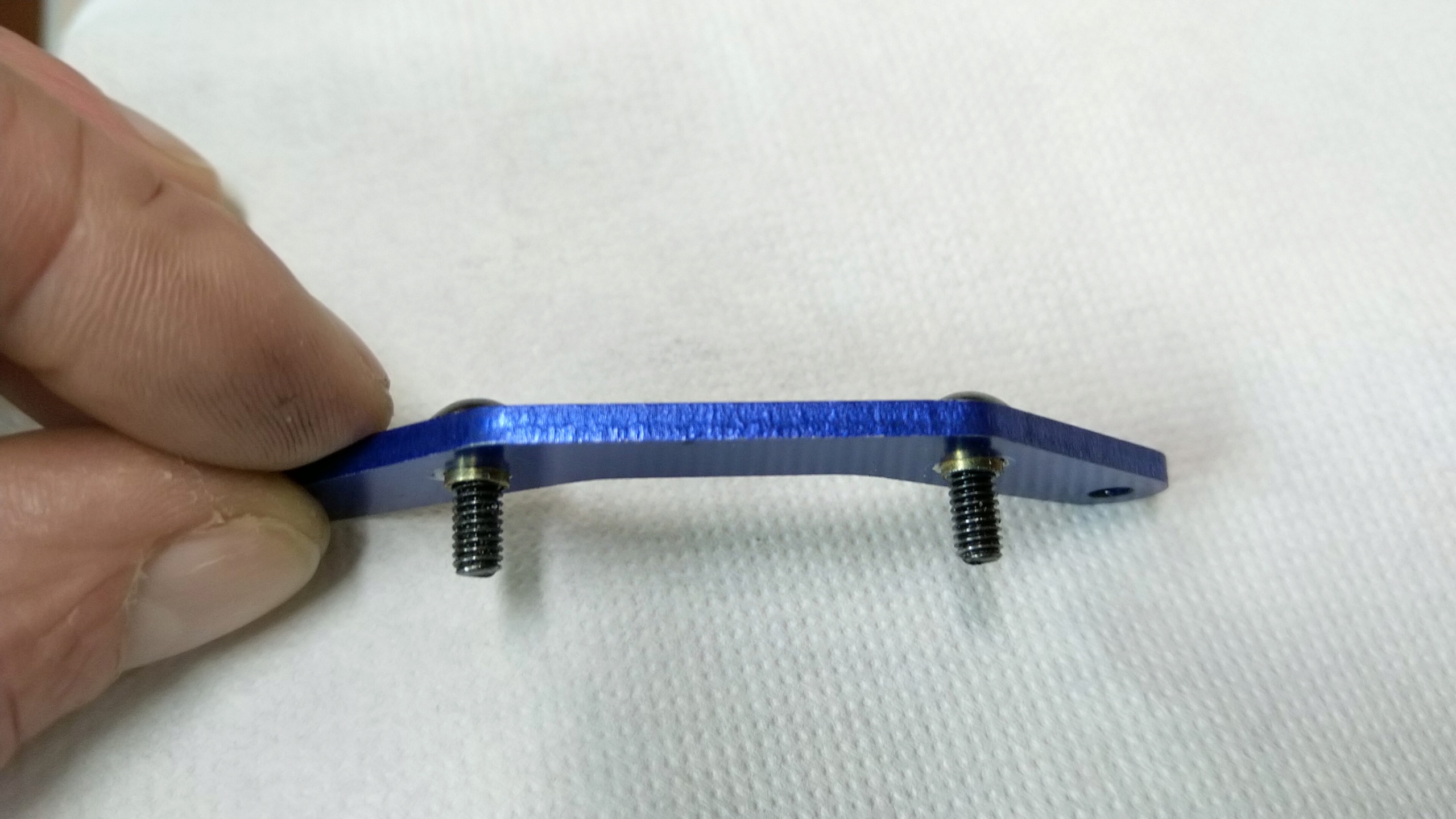

Cet aprèm j'ai continué sur ma lancée. C'est pas très académique, mais je suis parti d'un écrou de fixation de poignée de porte d'entrée...
J'en ai coupé deux tranches et je m'en suis servi pour modifier les vis de liaison renvois de direction/barre ackerman.
Déjà taraudées et de diamètre extérieur de 5mm, je n'ai eu qu'à repercer les trous au même diamètre que celui de mes bagues et c'est tip top. Plus de jeu hormis celui dit "de bon fonctionnement" et franchement au pilotage ça se sent. En plus de rouler droit, les trajectoires sont plus précises, même si c'est un monster et non un TT 1/8 Smile
J'en ai laissé un poil plus long ce qui permet de mettre une rondelle de 5 entre la barre et les renvois comme ça plus de frottement métal contre plastique. Le tout monté avec un peu de graisse, l'articulation est très fluide.

Je viens de revisionner la vidéo qui concerne la direction du XTS pour retrouver la référence des roulements à monter. (j'ai oublié de mesurer les bagues hier)
A la fin de la vidéo, tu parlais de durcir le sauve servo mais ça faisait ressortir le roulement.
Hier j'ai solutionné ça en limant la pièce alu qui s'emboite dans la partie inférieure du sauve servo pour la raccourcir un peu, ce qui permet à la bague (ou au roulement) de descendre plus bas.
Une fois réglé, le sauve servo est un peu plus court que d'origine, une rondelle par dessus au remontage pour éviter qu'il n'y ait du jeu de haut en bas et c'est réglé. Wink
