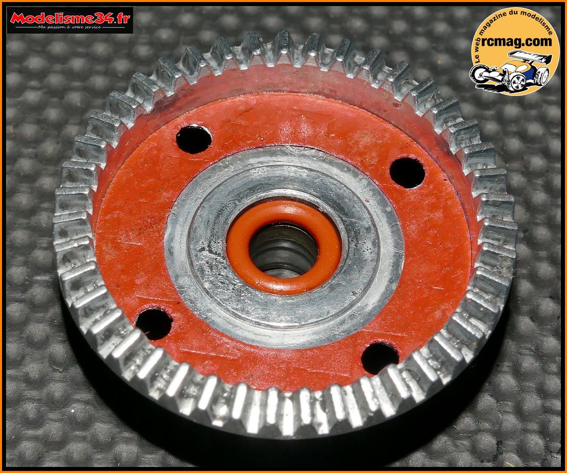

MessagePosté le: 29.03.2020, 17:16:56    Sujet du message: Répondre en citant
Mise en place du joint torique qu'on peut aussi graisser.

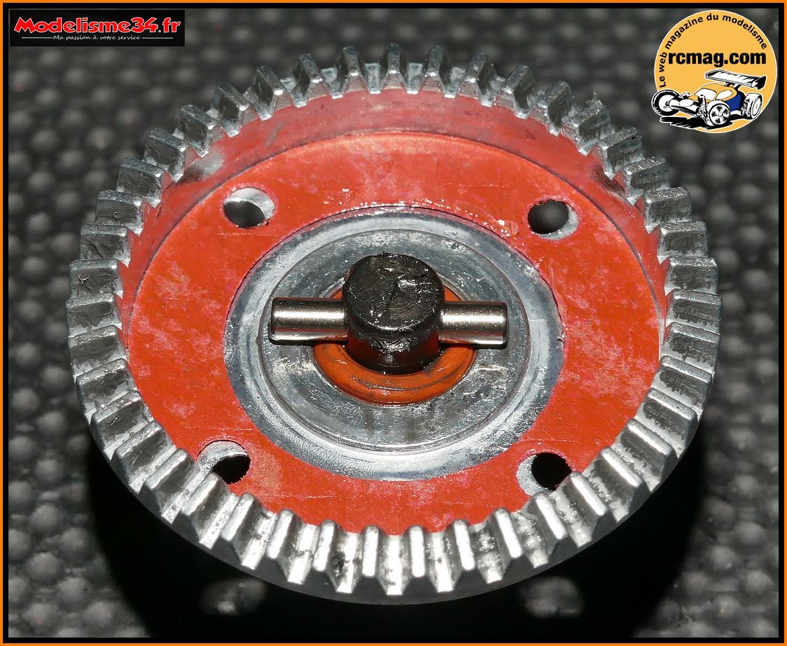

MessagePosté le: 02.04.2020, 10:58:41    Sujet du message: Répondre en citant
Montage du joint papier, de la goupille et du planétaire.

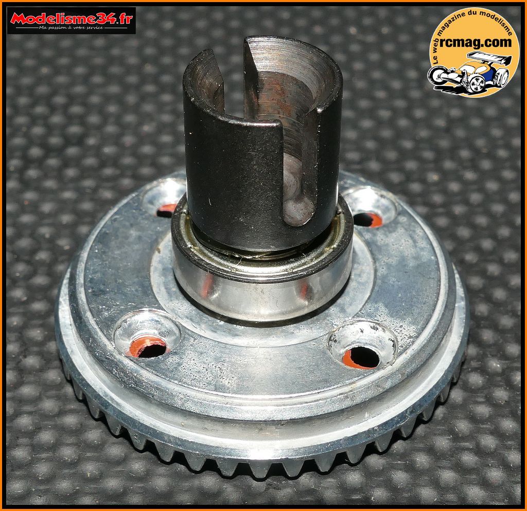

MessagePosté le: 02.04.2020, 15:31:28    Sujet du message: Répondre en citant
Montage du roulement sur le corps de différentiel.

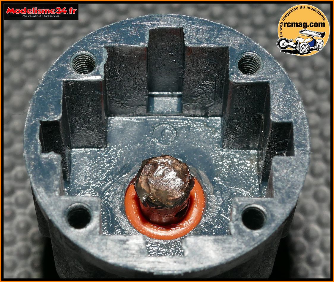

Particularité des Kyosho, la mise en place de la goupille d'entrainement du planétaire se fait par un orifice latéral qui sera ensuite fermée par un vis CHC sans tête 4x4.
Messages: 125409
MessagePosté le: 06.04.2020, 19:29:00    Sujet du message: Répondre en citant
Pour éviter les fuites j'utilise une petite goute de cyano sur le filetage de la vis.
Messages: 125409
MessagePosté le: 08.04.2020, 00:08:18    Sujet du message: Répondre en citant
La goupille en place.

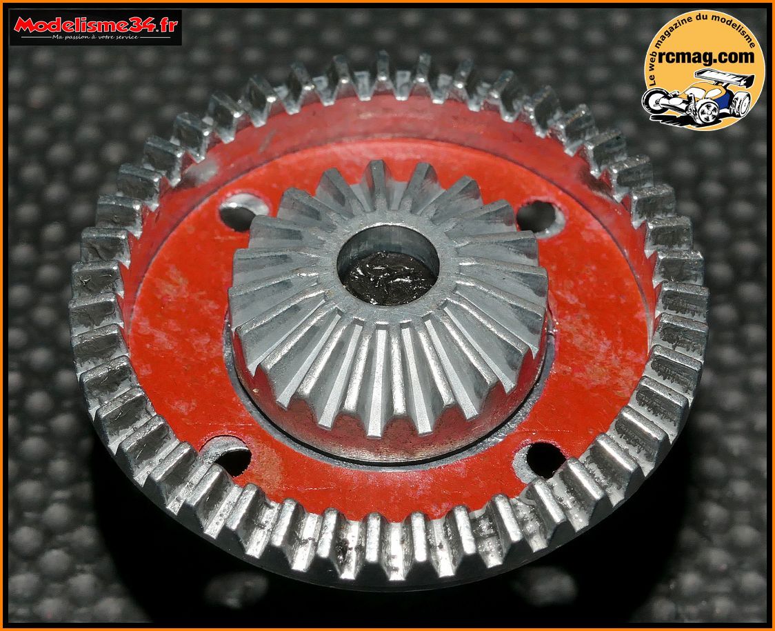

Les pièces nécessaires au passage "4 satellites".
Messages: 125409
MessagePosté le: 11.04.2020, 00:13:44    Sujet du message: Répondre en citant
Mise en place des 4 satellites. Reste maintenant à rajouter l'huile silicone.

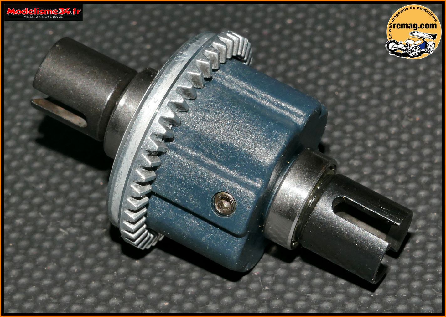

Messages: 125409
MessagePosté le: 11.04.2020, 18:24:11    Sujet du message: Répondre en citant
Les différentiels modifiés sont remontés et l'on peut indiquer dessus le type d'huile utilisé pour ne pas oublier les réglages.
