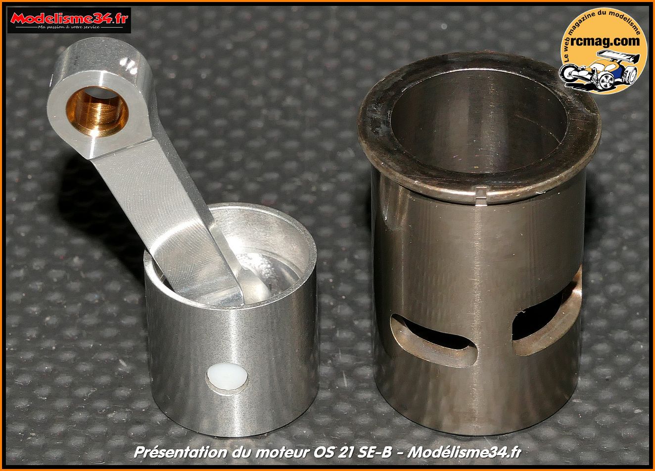

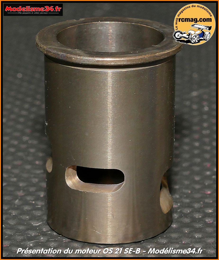

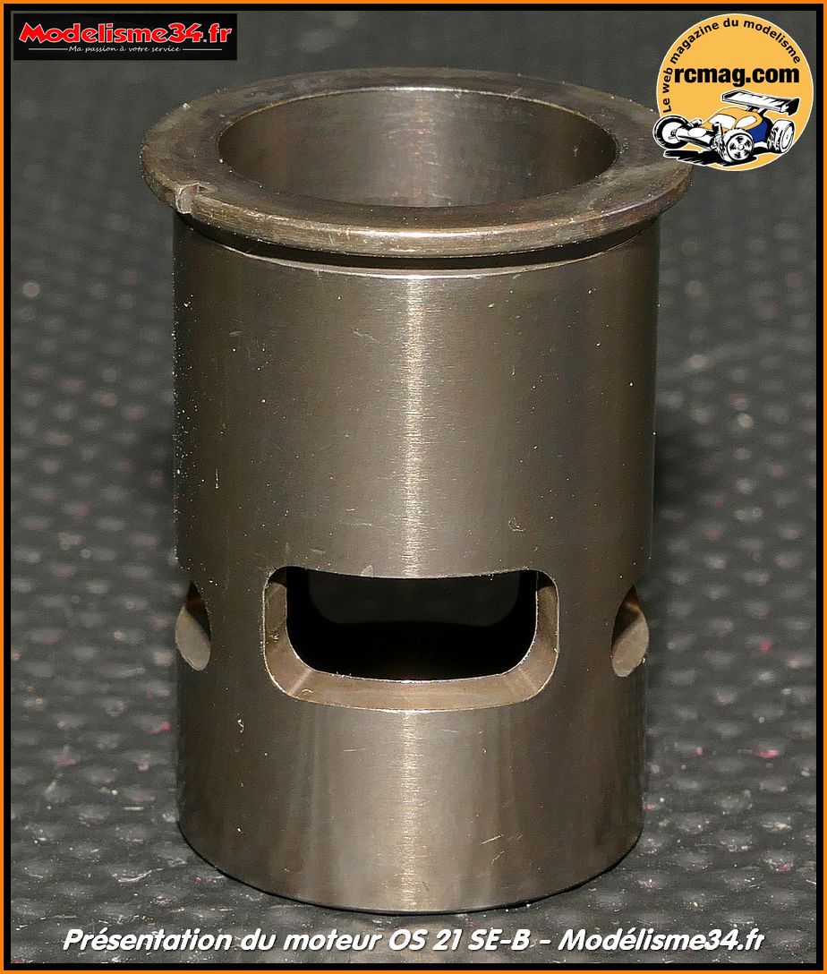

MessagePosté le: 20.08.2019, 10:05:55    Sujet du message: Répondre en citant
Le kit chemise piston qui est assez particulier comparé aux moteurs "moderne".

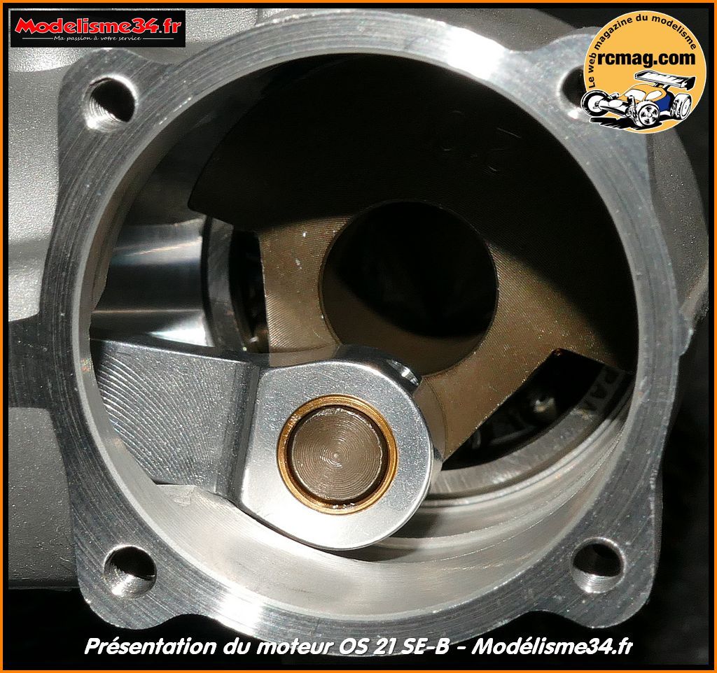

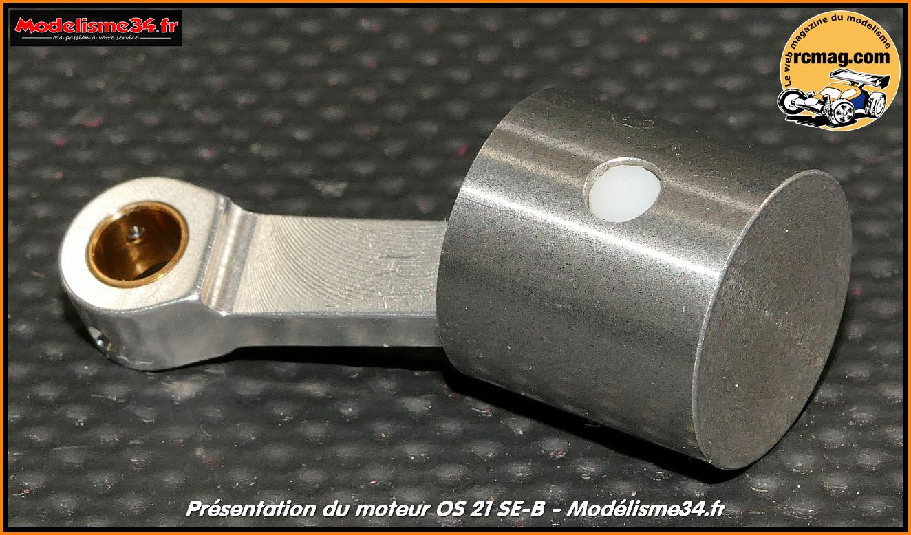

MessagePosté le: 04.09.2019, 14:33:48    Sujet du message: Répondre en citant

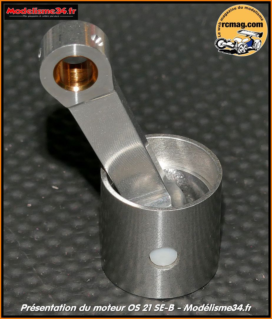

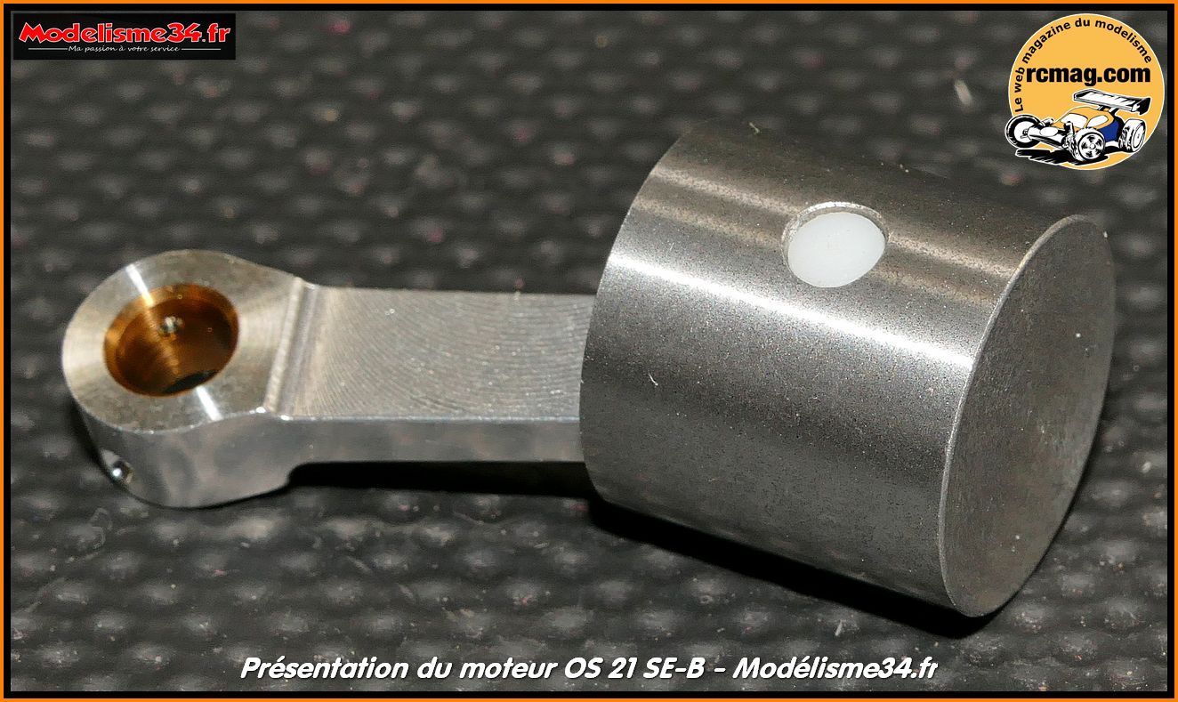

Le piston est moulé et il n'y a aucun segment d'huile.
Sur la bielle alu on peut voir sa bague en alliage de cuivre qui est assez épaisse avec un fraisage assez important coté maneton.
Autre moyen de reconnaitre le sens de montage, on retrouve un R sur la bielle qui doit se retrouver coté bouchon.
Messages: 132346

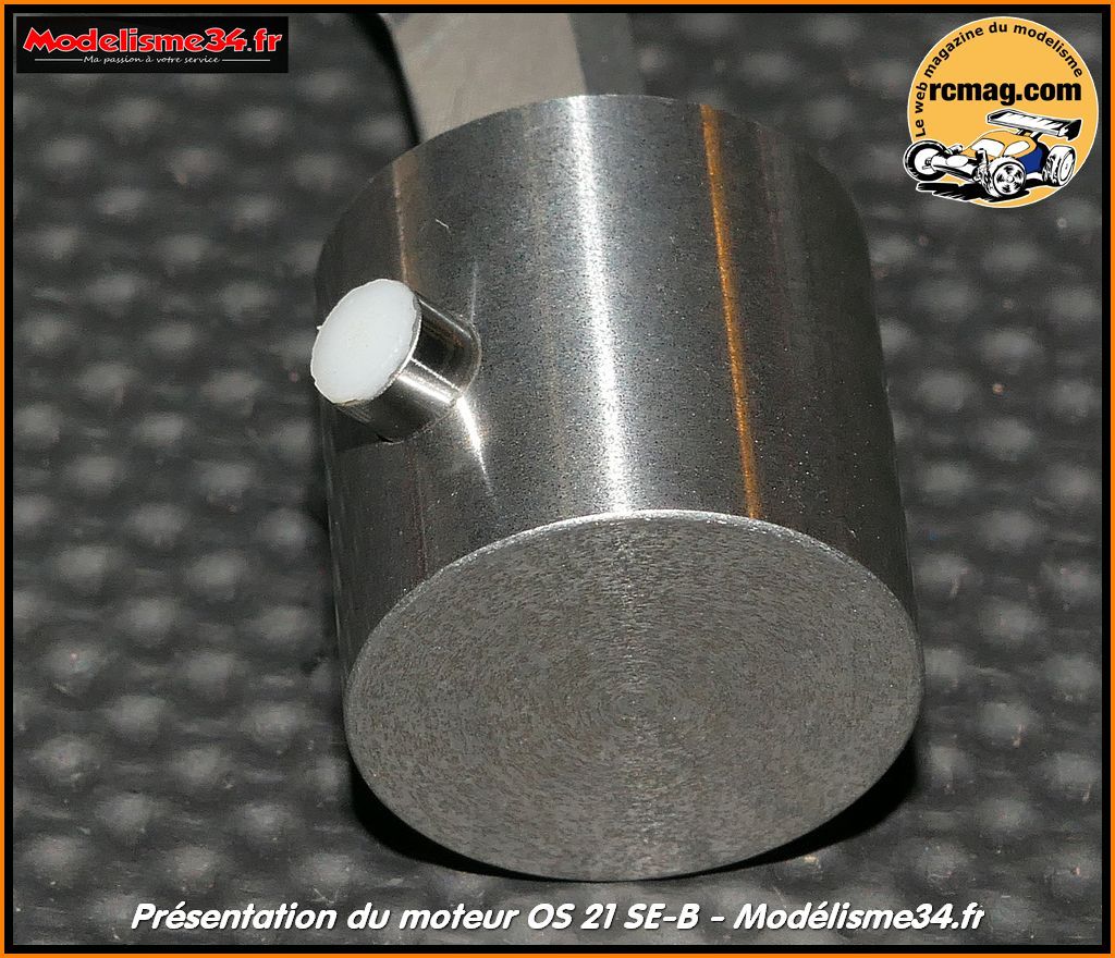

MessagePosté le: 16.09.2019, 18:16:18    Sujet du message: Répondre en citant
Pas de circlips pour maintenir en place l'axe du piston.
On retrouve à la place 2 patins en "téflon".

Merci tracto pour ce reportage me rappellant ma jeunesse.
Une petite question : ce n'est pas une chemise abc ?
Vu la couleur j'ai un doute.
Sinon la qualité de ces moteurs était inégalée a l'époque. Et il y a de la marge niveau préparation (sur le rfb), celui la étant plus orienté loisir avec sa tirette.
Messages: 132346
MessagePosté le: 18.09.2019, 15:43:15    Sujet du message: Répondre en citant
une sorte de laiton chromé pour la chemise

Messages: 132346
MessagePosté le: 09.10.2019, 16:45:59    Sujet du message: Répondre en citant
Chemise 3 transferts laiton chromé pour les moteurs OS du début des années 80.

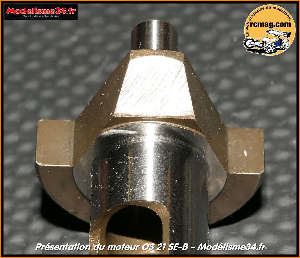

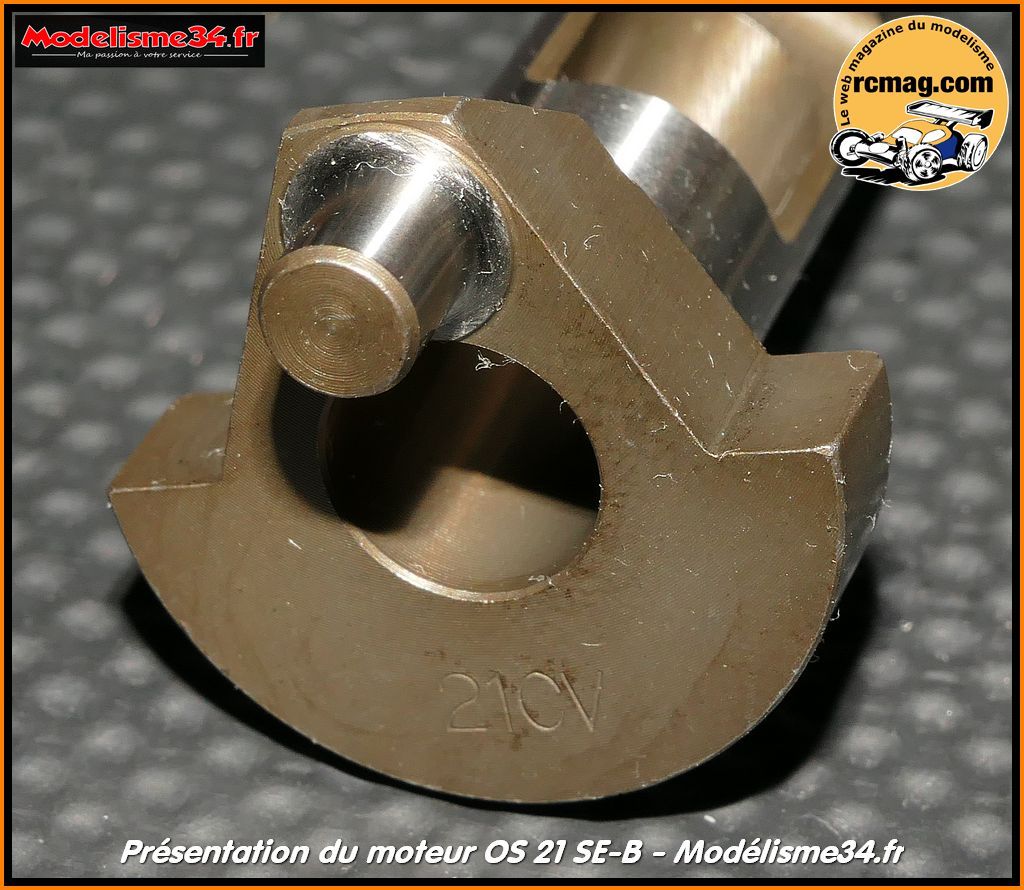

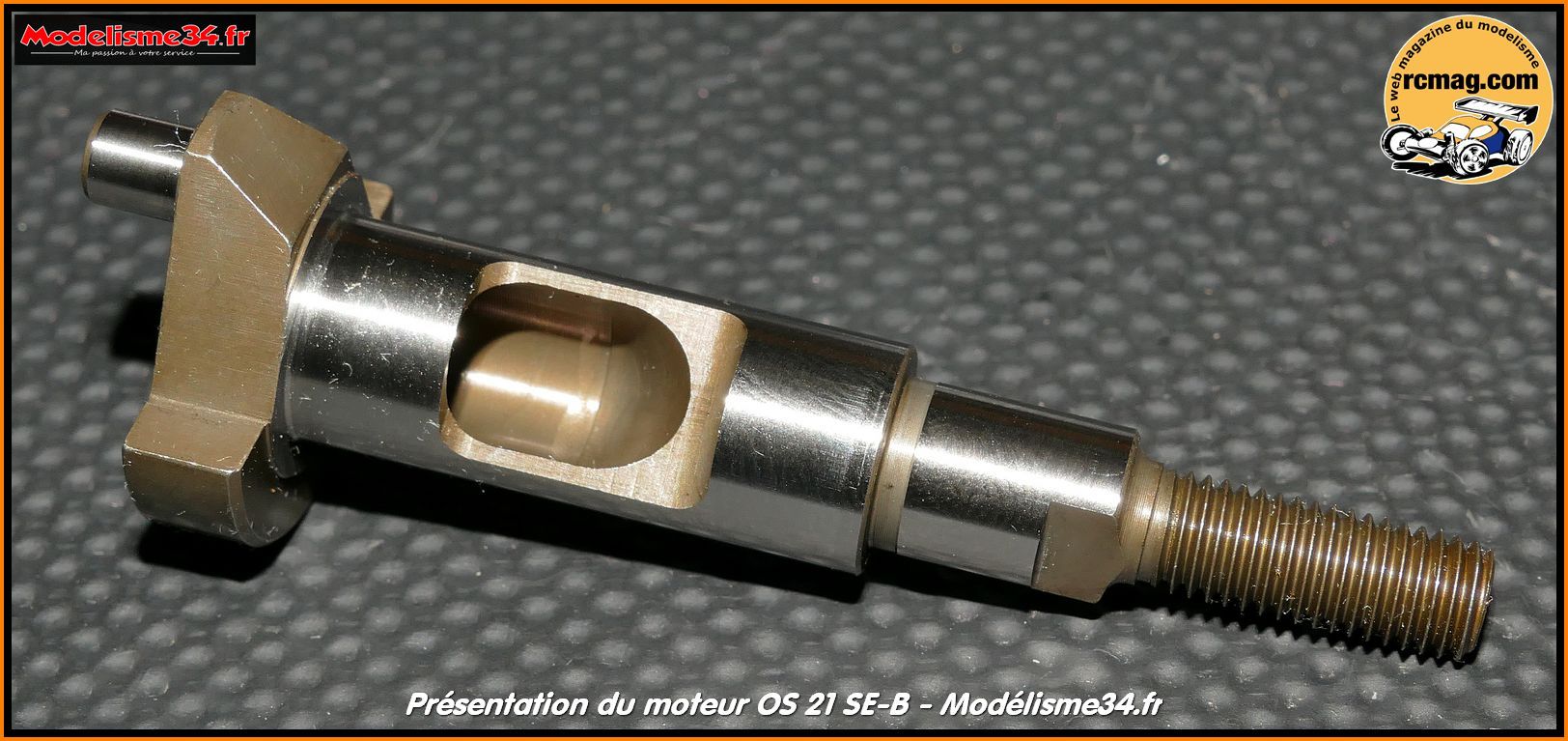

Vilebrequin de 12mm avec un passage des gazs de 8,70mm pour un poids de 41gr.
Messages: 132346
MessagePosté le: 11.11.2019, 10:36:22    Sujet du message: Répondre en citant

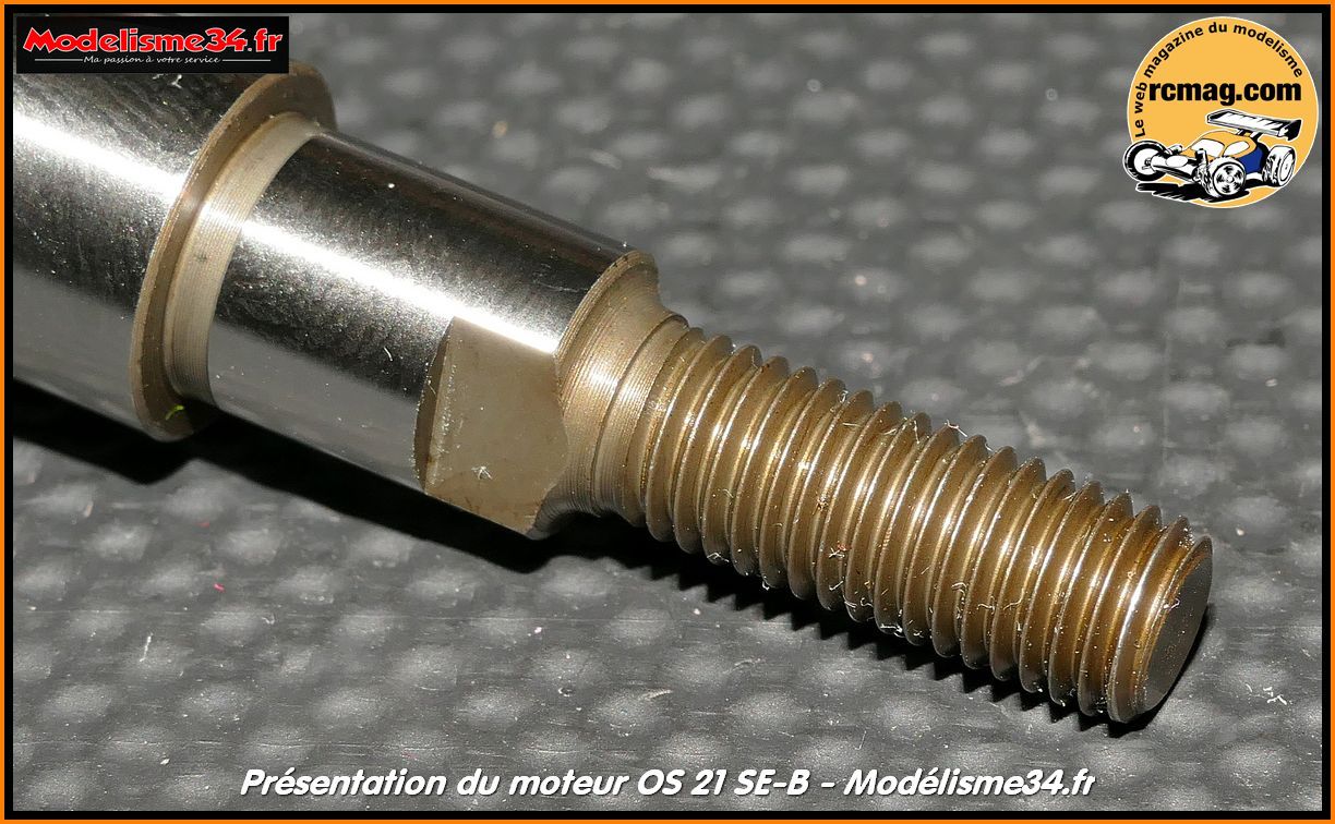

L'embout fileté avec les méplats d'entrainement du plateau d'hélice
Messages: 132346
MessagePosté le: 12.11.2019, 13:17:20    Sujet du message: Répondre en citant
L'équilibrage est assuré par l'ablation de masses sur le diamètre du plateau et coté admission.

Cela reste très simple avec un maneton de 4,92mm.

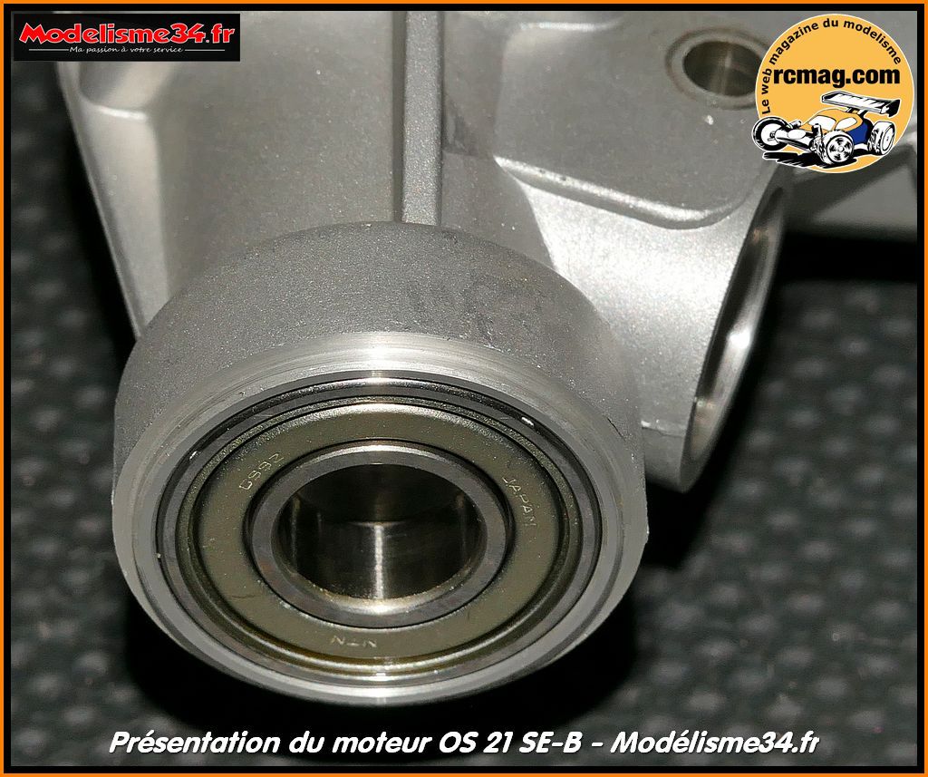

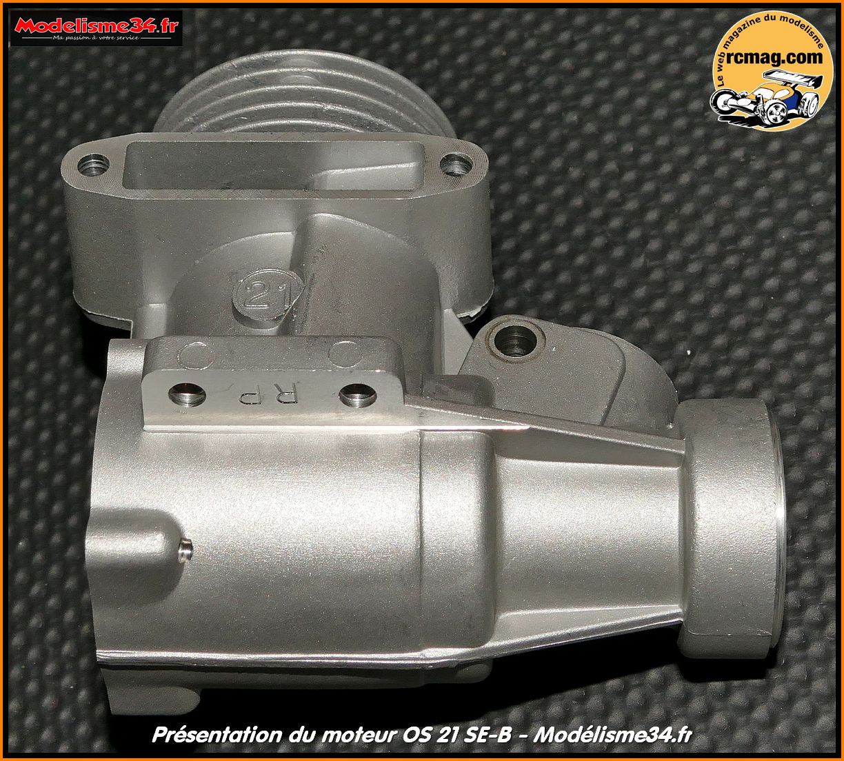

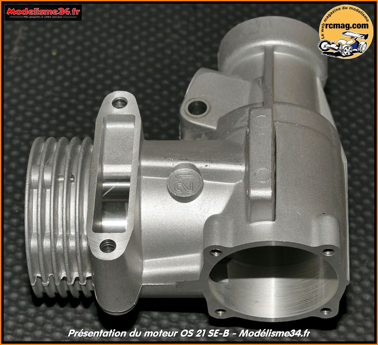

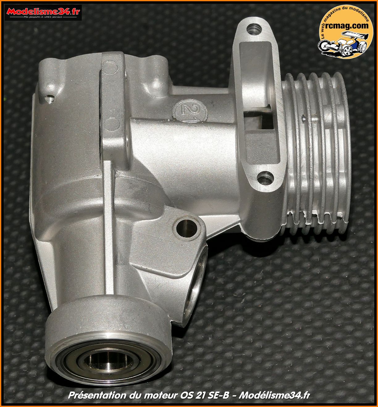

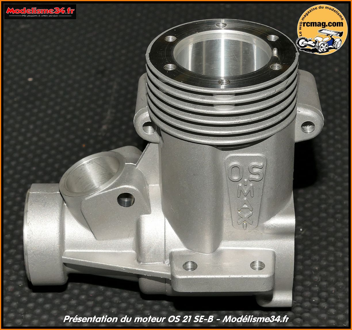

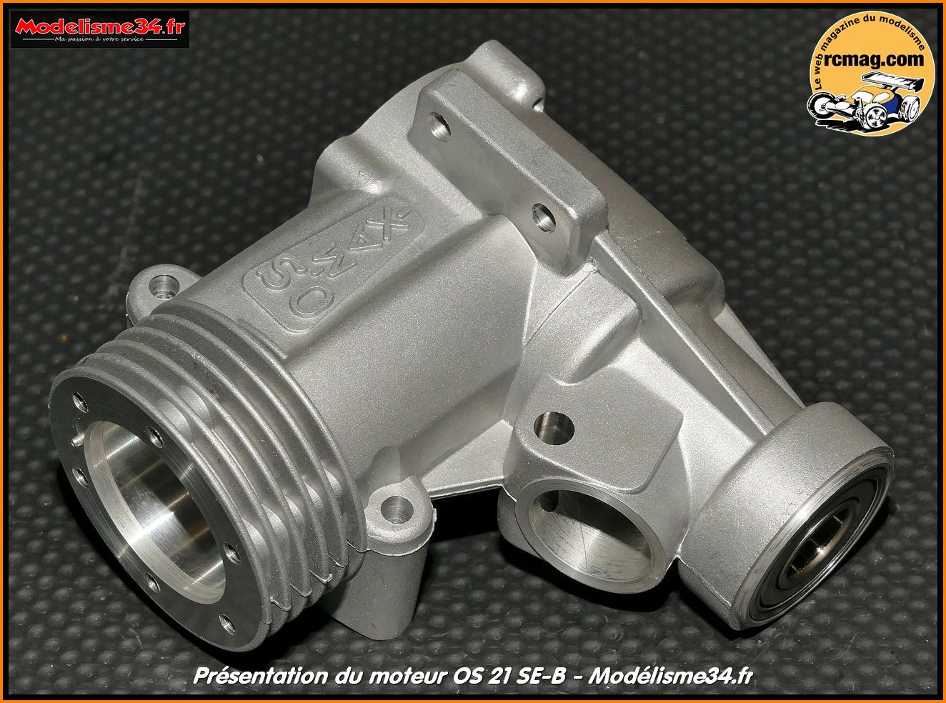

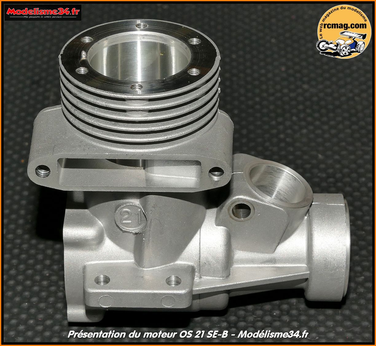

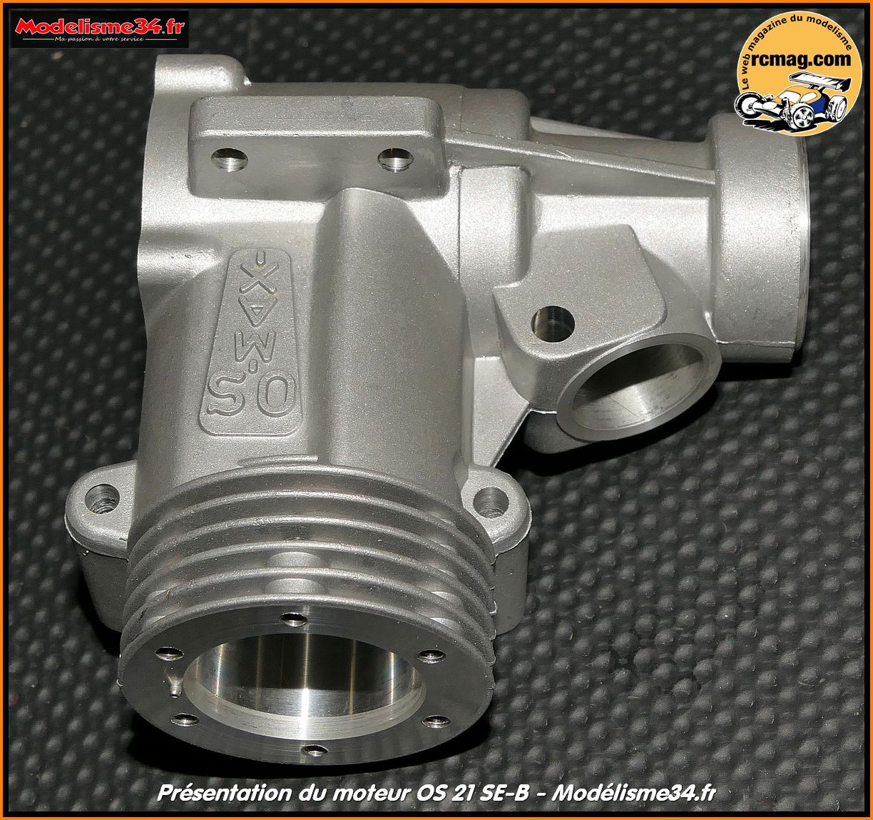

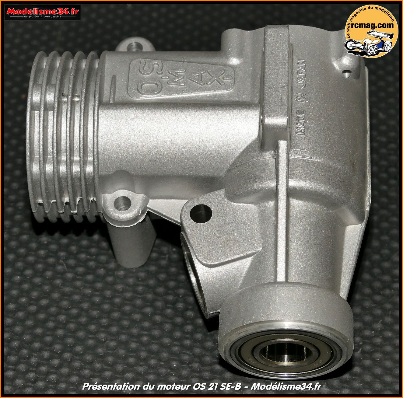

MessagePosté le: 05.01.2020, 15:18:23    Sujet du message: Répondre en citant

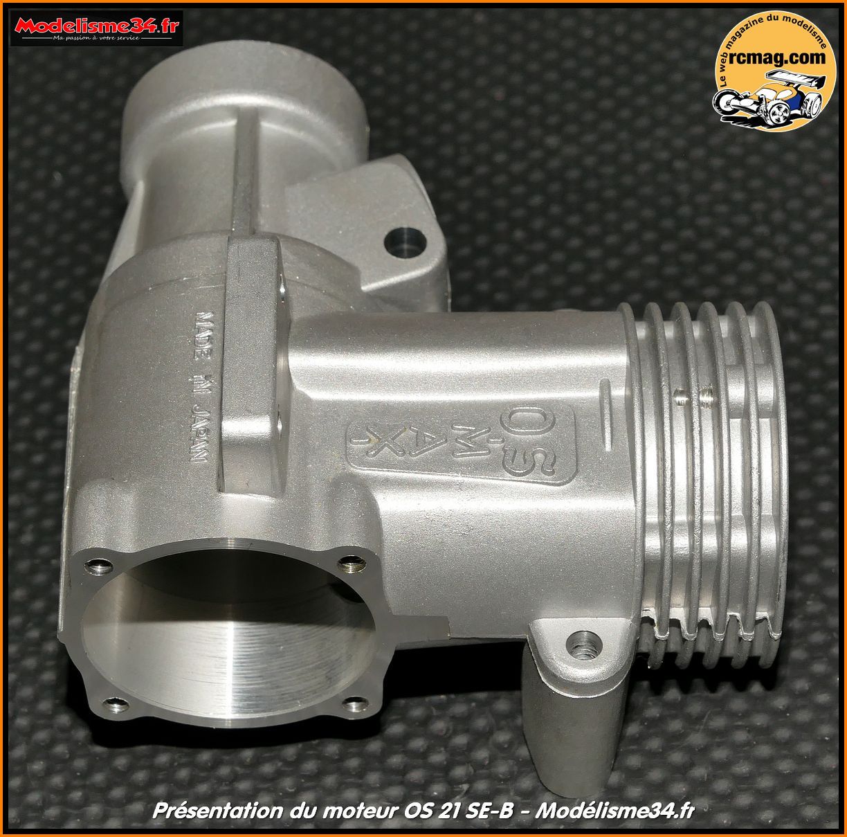

Le carter qui est très simple, avec un minimum d'ailettes de renforts et de refroidissement ( 92gr ).
