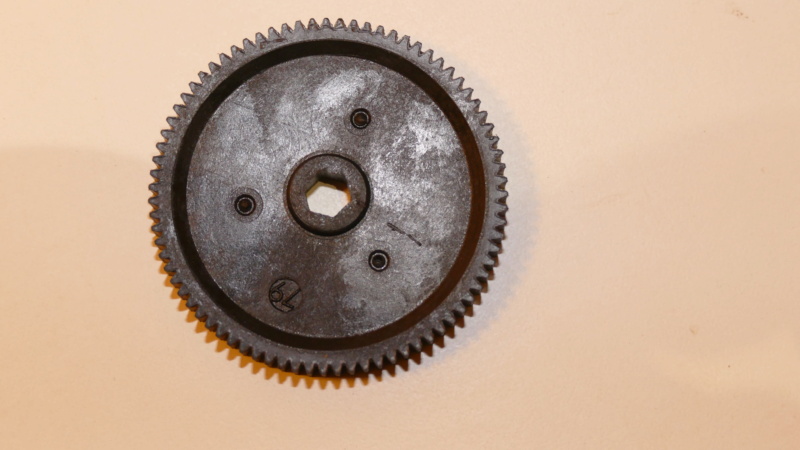

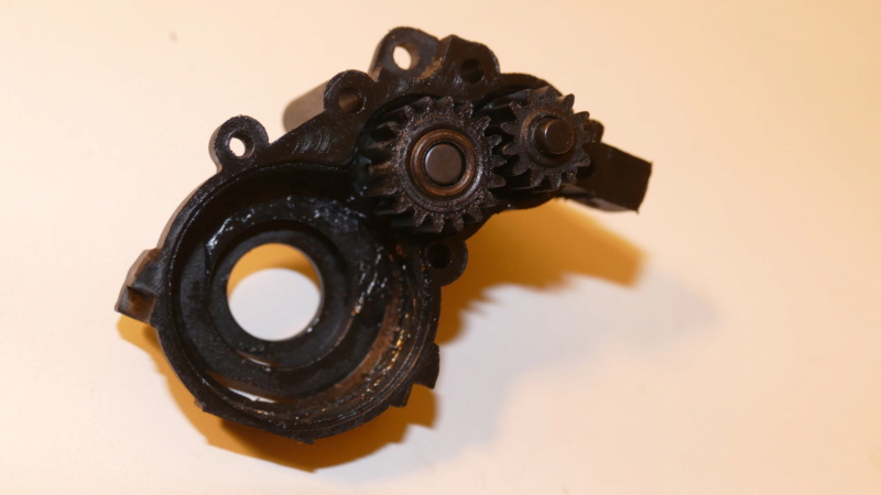

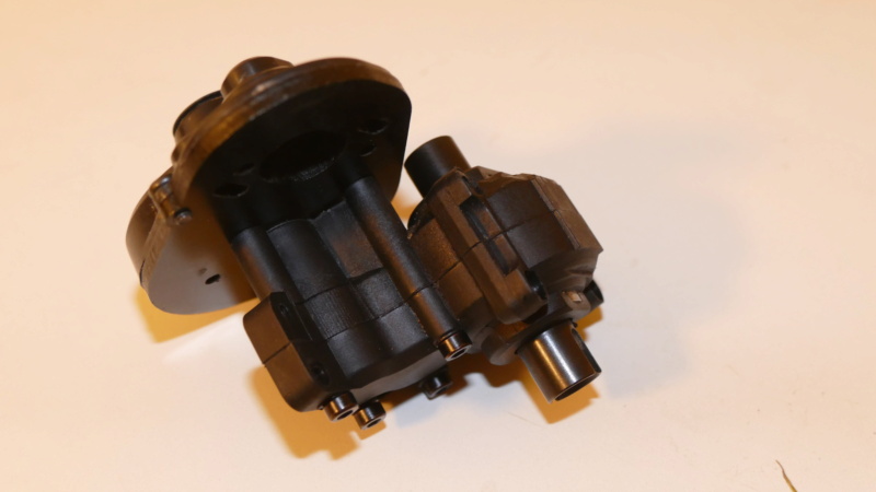

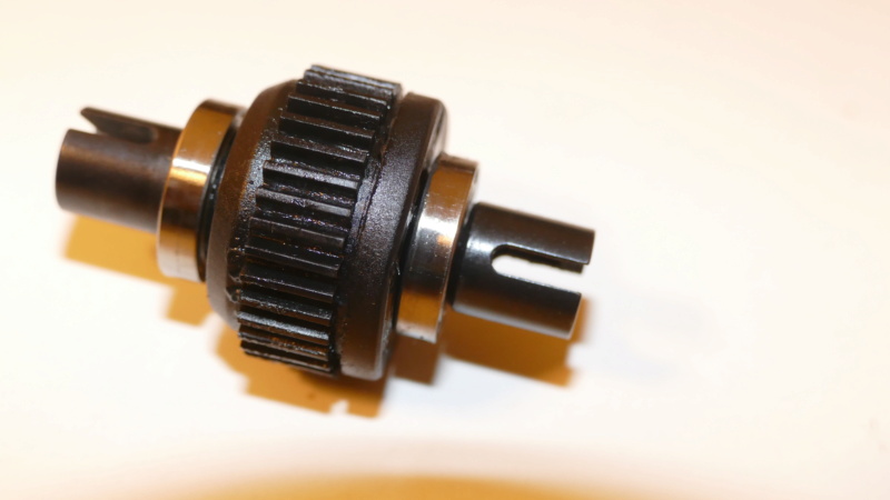

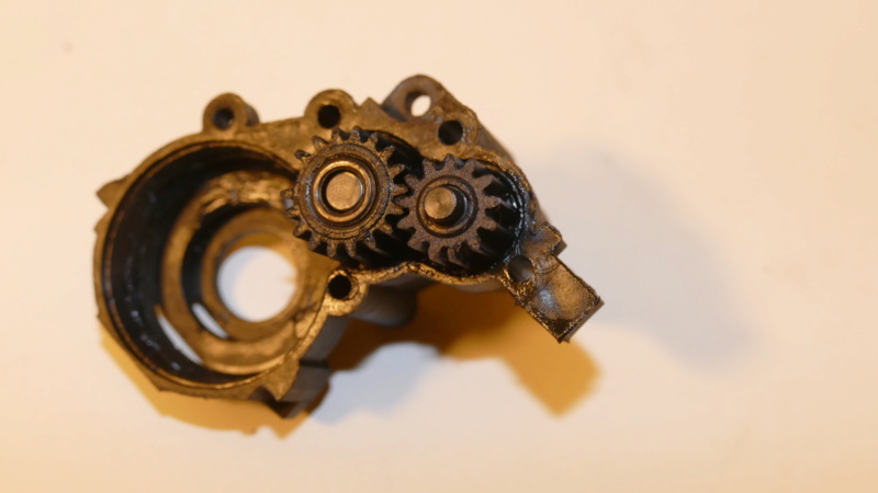

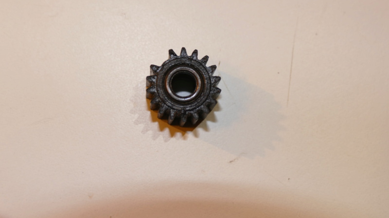

MessagePosté le: 08.02.2021, 19:40:21    Sujet du message: Répondre en citant
Bonsoir à tous,
Alors histoire d'aider à faire avancer le shmilblick (et oui je ne suis plus si jeune que ça) voici des photos de la première transmission cassée.
Si besoin je peux en faire d'autres.
Pour rappel cette transmission a cassé après une dizaines de packs et sans raison apparente.
Je ferai l'autre transmission après manger.
Loran73
Inscrit le: 01/01/2021
Messages: 1031
Localisation: Isère (38)

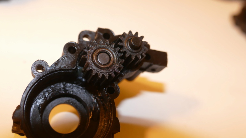

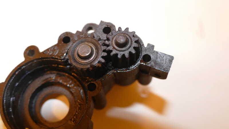

MessagePosté le: 08.02.2021, 20:48:13    Sujet du message: Répondre en citant
Et maintenant le détail de la 2ème voiture.
Celle-ci a fait 3 packs et la transmission a lâché suite à un choc frontal que j'estime modéré.
Voilà voilà, au bilan sur les 2 transmissions, la pièce qui semble faire fusible est le pignon intermédiaire intérieur et dans un cas l'autre petit pignon a quelques dents déformées. Les couronnes externes semblent OK ainsi que les différentiels.

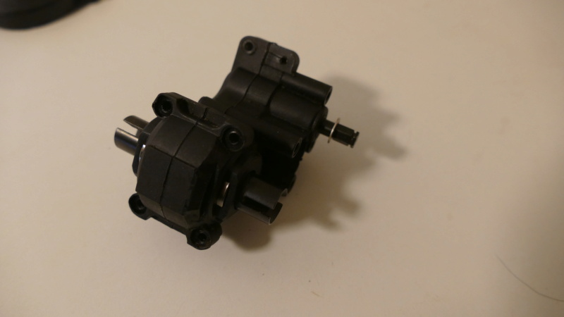

J’ai trouvé une transmission qui ressemble sur le Team C Jekyll Tr02 Rtr Bl 1/10
D’ailleurs ce buggy me plaît bien, dommage qu’il n’ait plus l’air d’être fabriqué.
Je mets une photo pour illustrer et pour citer la source des images que j’ai "volées". J’espère que ce site est ami avec le forum, sinon je supprimerai.

c'est entierement sur bague de boite ?
Loran73
Messages: 1031
MessagePosté le: 09.02.2021, 22:40:36    Sujet du message: Répondre en citant
Oui entièrement sur bagues, il n’y a pas de roulements sur les 2 pignons des transmissions cassées montées d’origine.
La pièce de remplacement T2M a un roulement sur un des 2 pignons, on le voit un peu sur une photo un peu plus haut.
Ce midi j’ai mis une LiPo 5000 et j’ai roulé sur bitume et sable. Ensuite j’ai démonté et RAS à l’intérieur. Par contre un grain de sable est rentré dans le compartiment pignon moteur / couronne et a un peu attaqué le pignon moteur.
La pièce de remplacement Dfmodel n'a pas le roulement.

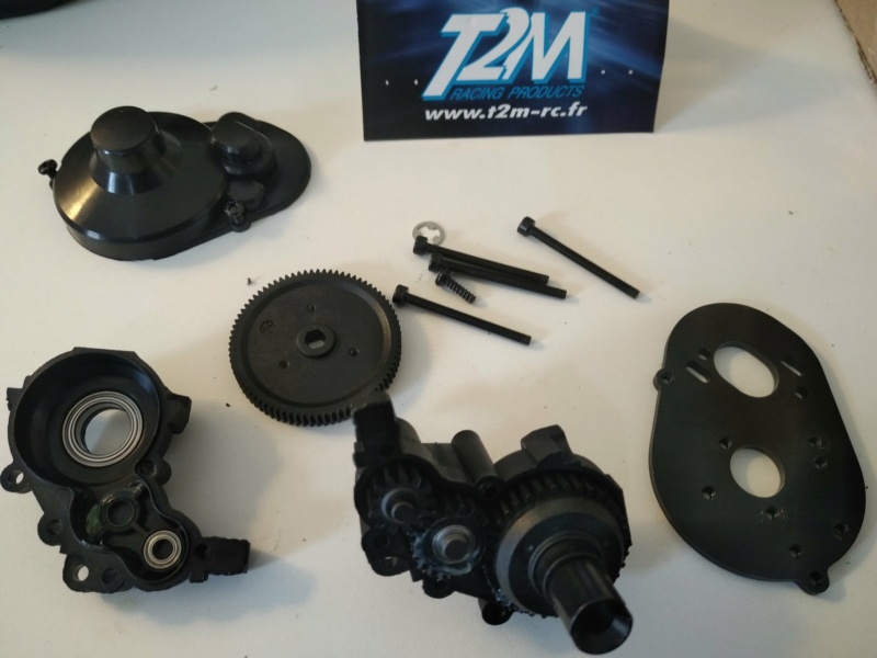

Voilà le zombie de mon fils avec sa transmission cassée est revenu du SAV avec une transmission toute neuve.
En revanche je ne sais pas si j'ai une droit à une renforcée avec roulement ou pas. En tout cas je n'ai rien payé donc bien le SAV T2M.

En ce qui me concerne la pièce vendue en remplacement par T2m avait le roulement, je suppose donc qu’il en est de même pour toi.
Par contre de là à dire que le roulement renforce...
Ce que je ne sait pas c’est si les pignons des versions renforcées sont dans une matière différente (chargée fibres de verre ?). Ce serait bien.
Je n’ai même pas pensé à envoyer mes voitures chez T2m. En même temps je préfère réparer moi même, en ayant une pièce d’avance je peux faire la réparation immédiatement.

j'ai tout démonté et déjà d'entrée y'avait un gros point dur.
le problème est que le plastique semble "cassant" et qu'une transmission tout plastique cela ne peut pas etre fiable
faut qu'ils sortent le pignon primaire et intermédiaire en acier
par contre le diff fait balaise
