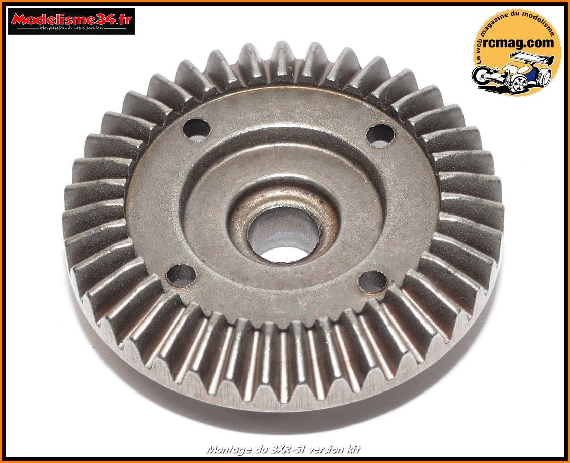

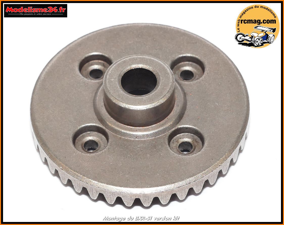

La couronne est en métal moulé d'un poids de 17gr et d'un diamètre de 31,27mm.
Comme la plupart des autres pièces de transmission, on les retrouve aussi sur les BX8 SL mais aussi le CRX et certains Carisma.

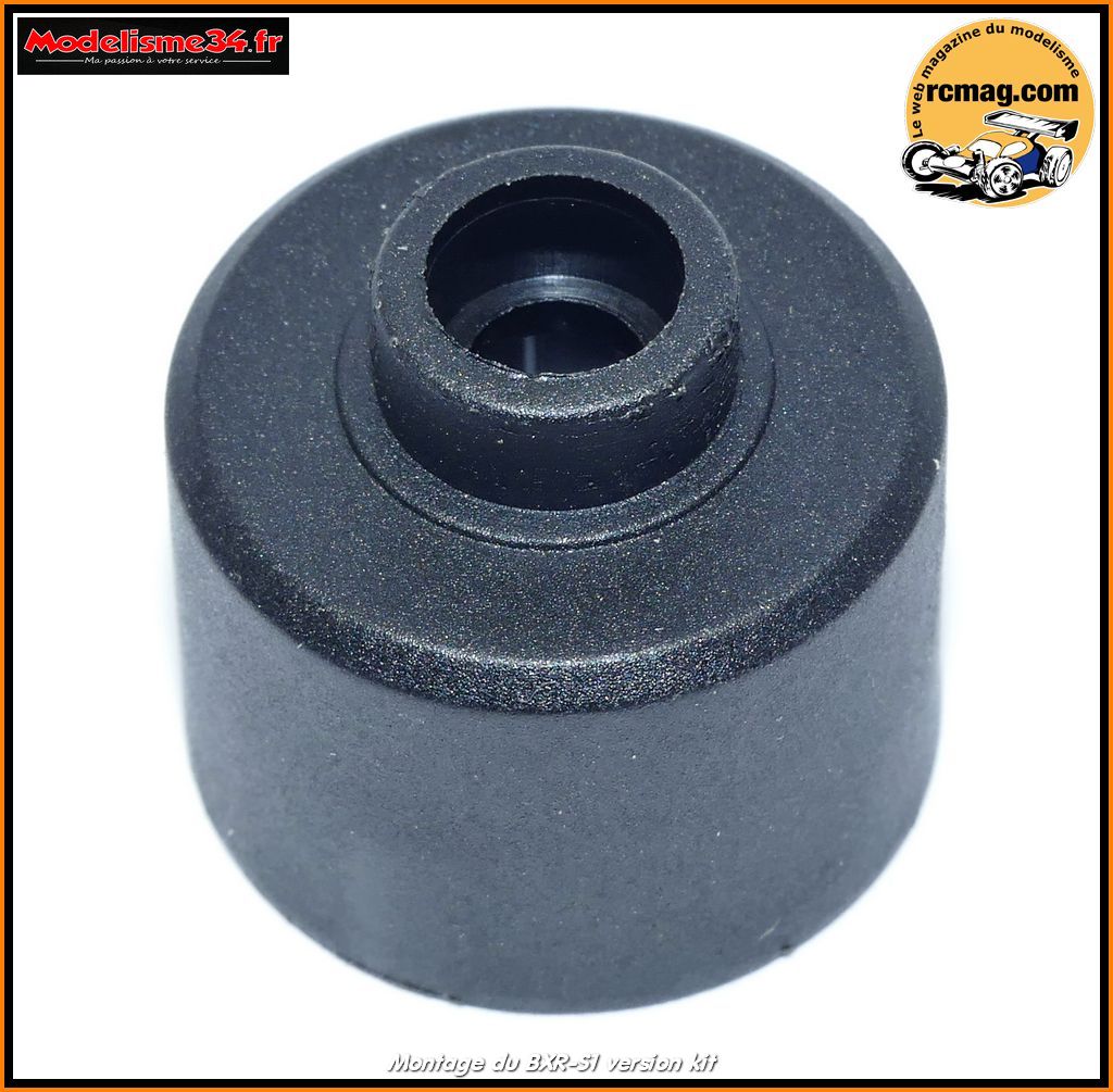

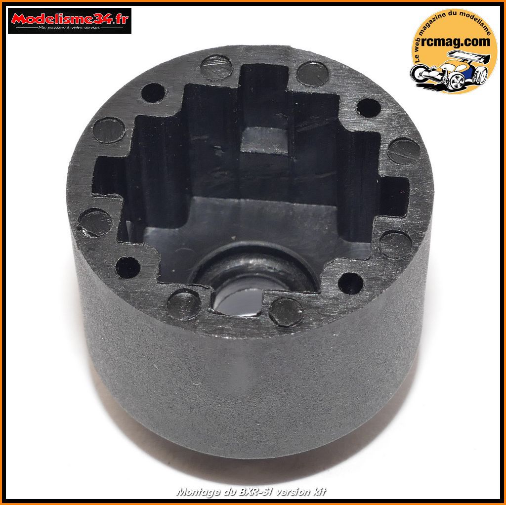

Le corps de différentiel d'un diamètre de 22mm pour une longueur de 19,15mm et un poids de 3gr.
Là aussi une pièce commune aux gammes Hobbytech, Funtek et Carisma.
