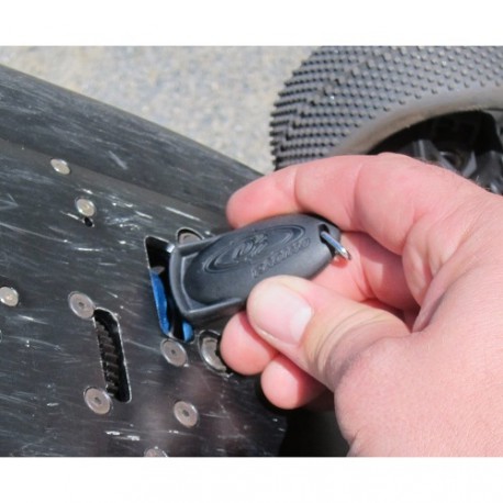

Posté le: 29.10.2020, 22:49:48 Sujet du message: Un stop moteur Stopz-it DER-112 |

Un petit morceau de bois fait l'affaire et est plus écologique |

dracus a écrit: | Un petit morceau de bois fait l'affaire et est plus écologique |
Ou un vieux pneu _________________ Modérateur gentil et sans pitié !

slt
......tout comme le manche du tournevis ou tout autre objet tendre
perso ca fait 25 ans que j'arrete le moteur avec mon doigt ...et je l'ai toujours ( ...je sais je suis taré )
par contre je suis pas certain que etouffer le moteur par l'echappement( soit bien indiqué??? _________________ Plus tu pedales moins vite .....moins tu avances plus vite

Posté le: 13.11.2020, 20:02:05 Sujet du message: |
Pourquoi ce n'est pas indiqué d'arrêter le moteur par l'échappement? |

Posté le: 13.11.2020, 20:09:28 Sujet du message: |
il peut y avoir un risque a la Lg de gonfler et d’augmenter le volume du réservoir |

Posté le: 13.11.2020, 22:48:10 Sujet du message: |
rc31nitro a écrit: | Pourquoi ce n'est pas indiqué d'arrêter le moteur par l'échappement? |
Bonsoir,
Cela provoque un retour de gaz brûlés et ou d'huile ce qui provoque des efforts inutiles et néfaste à l'embiellage.
J'arrête moi aussi le moteur avec mon pouce en bloquant le volant d'embrayage depuis des années. L'avantage c'est que l'arrêt est immédiat et ne provoque aucun à-coups ou contraintes mécanique. En plus si le volant est pourri on s'en rend compte tout de suite.
Si le ralenti est un peu haut ou que le moteur s'emballe un manche de tournevis évite de se brûler le pouce avec le volant.
Cordialement. |
