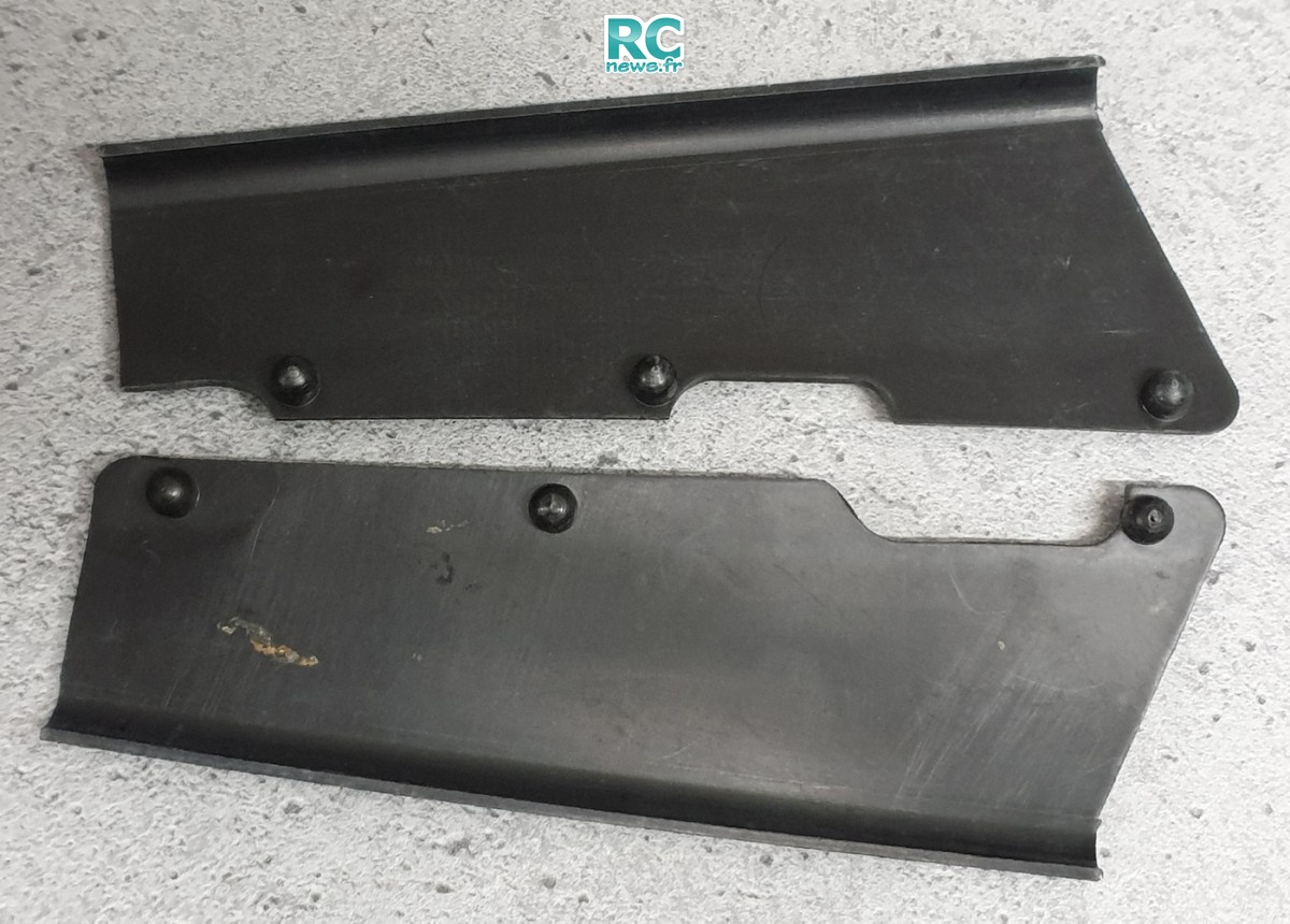

J'ai de nouveau besoin de votre aide pour réaliser mes bavettes Comme je n'ai pas de carro pour mon Rush j'aurais besoin de quelques côtes.
J'ai besoin de la longueur des bavettes droites et gauche, de la largeur en trois points, un à l'avant, un à l'arrière et un au centre.
Par avance merci à ceux qui pourront répondre. OK!

Messages: 125417
MessagePosté le: 05.07.2020, 08:56:16    Sujet du message: Répondre en citant
la photo des bavettes pour le capitaine OK!
Messages: 6854
MessagePosté le: 05.07.2020, 10:41:10    Sujet du message: Répondre en citant
Cool, merci avec les cotes que j'ai obtenue grâce à Zenacq et toi je vais pouvoir faire mes moules pour les bavette en carbone comme ça après je pourrai tirer un petite série. Mr. Green
Merci les copains.
