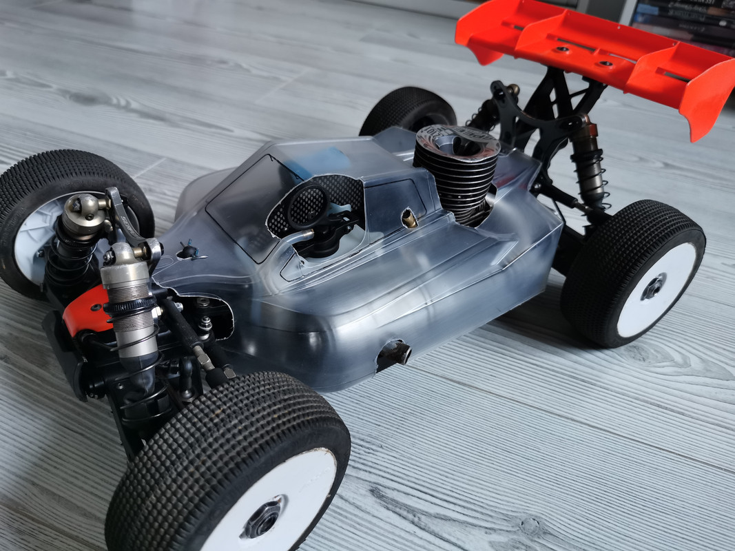

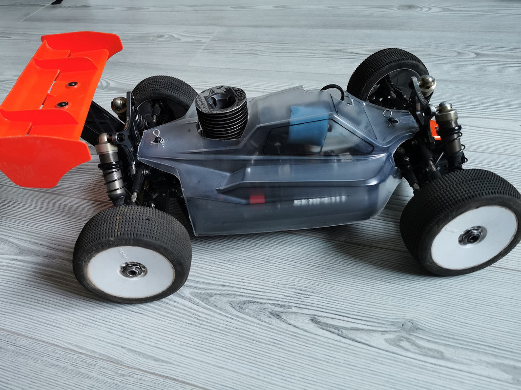

J'ai trouvé une carrosserie compatible pour nos Serpent SRX8 pro !
La proline Mugen MBX8 ref:3553
Tout passe nickel, il faut juste rehausser le plot de fixation arrière de quelques millimètres afin de permettre au palonnier de gaz/frein de passer sous la carrosserie.
Voir la vidéo de présentation sur facebook pour plus de détails.
