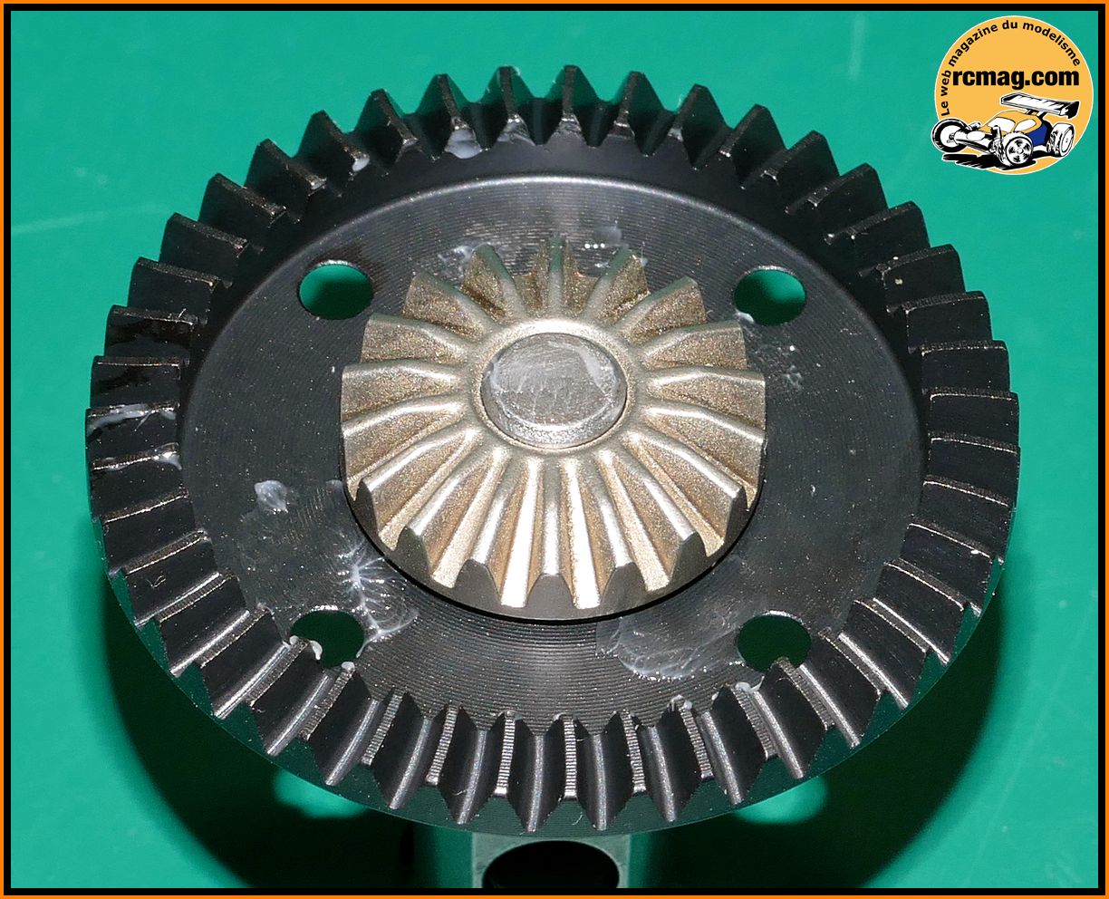

MessagePosté le: 22.06.2018, 17:00:39    Sujet du message: Répondre en citant
Pas de jaloux, graissage généreux aussi coté couronne.

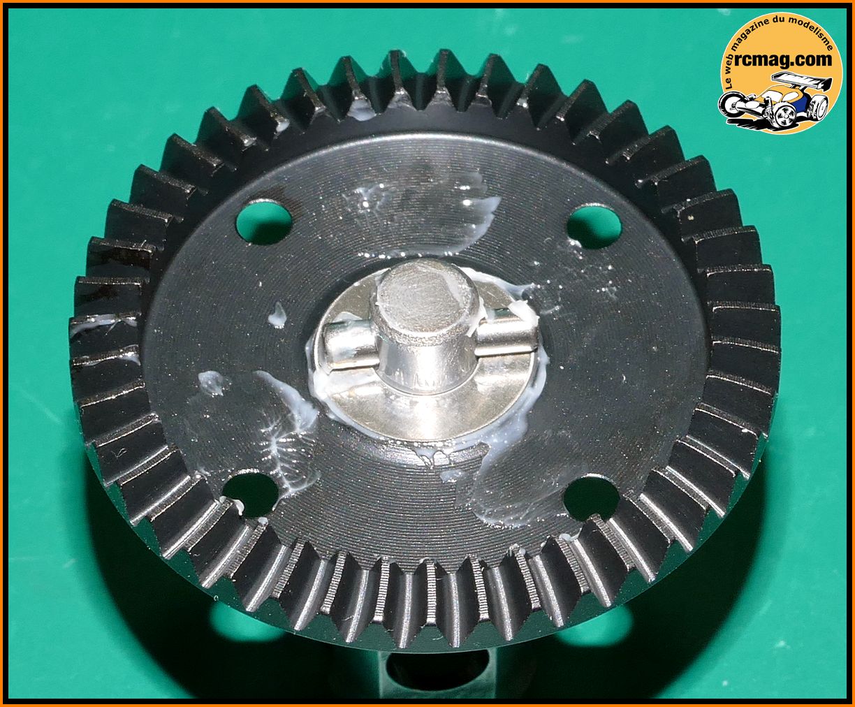

Messages: 125435
MessagePosté le: 22.06.2018, 22:15:33    Sujet du message: Répondre en citant
Bref pas de jaloux ....

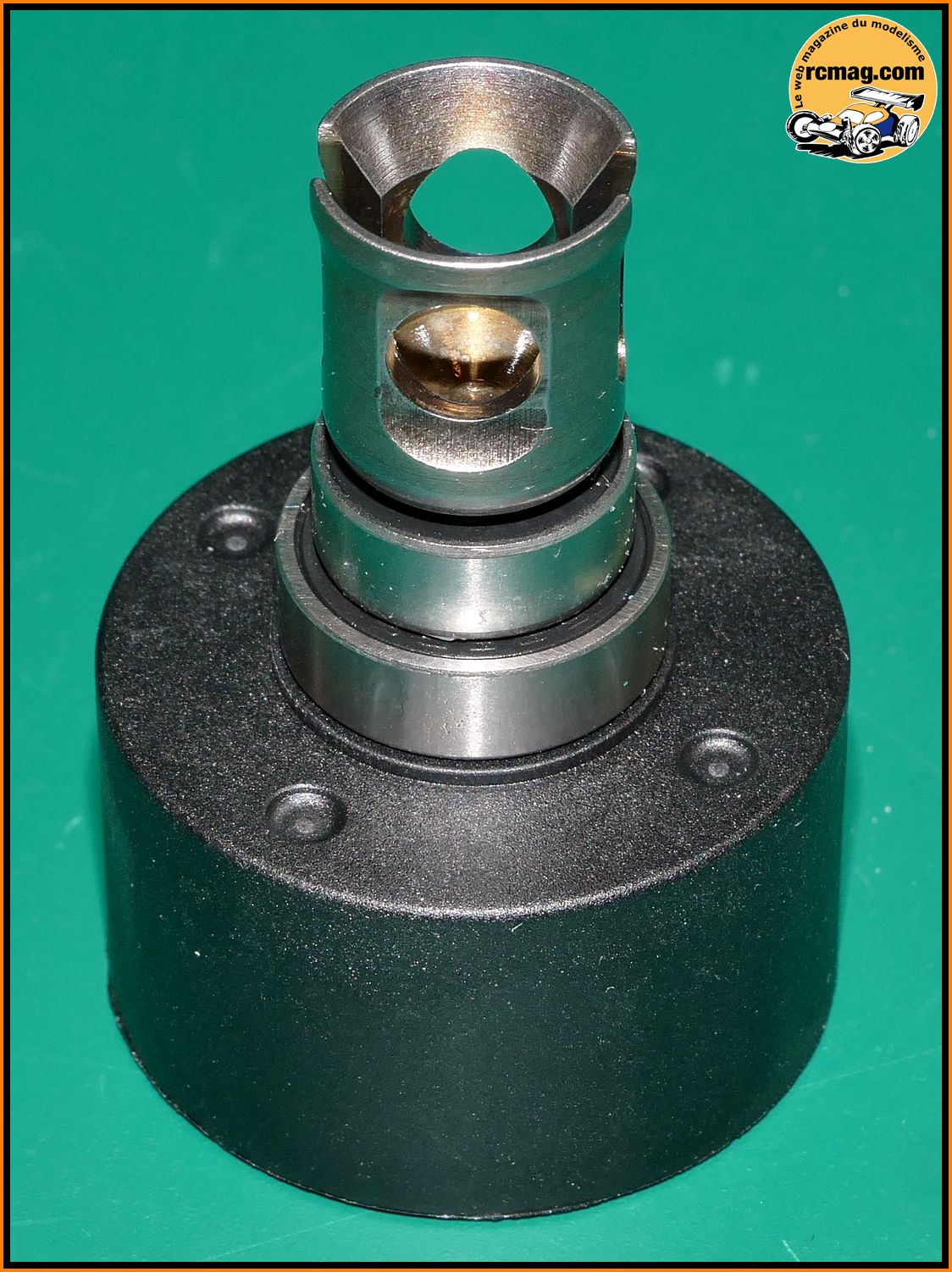

MessagePosté le: 23.06.2018, 10:27:31    Sujet du message: Répondre en citant
Mise en place du roulement 8x16x5 coté couronne.

MessagePosté le: 23.06.2018, 20:21:35    Sujet du message: Répondre en citant
Messages: 125435
MessagePosté le: 23.06.2018, 20:24:20    Sujet du message: Répondre en citant
Montage coté couronne.

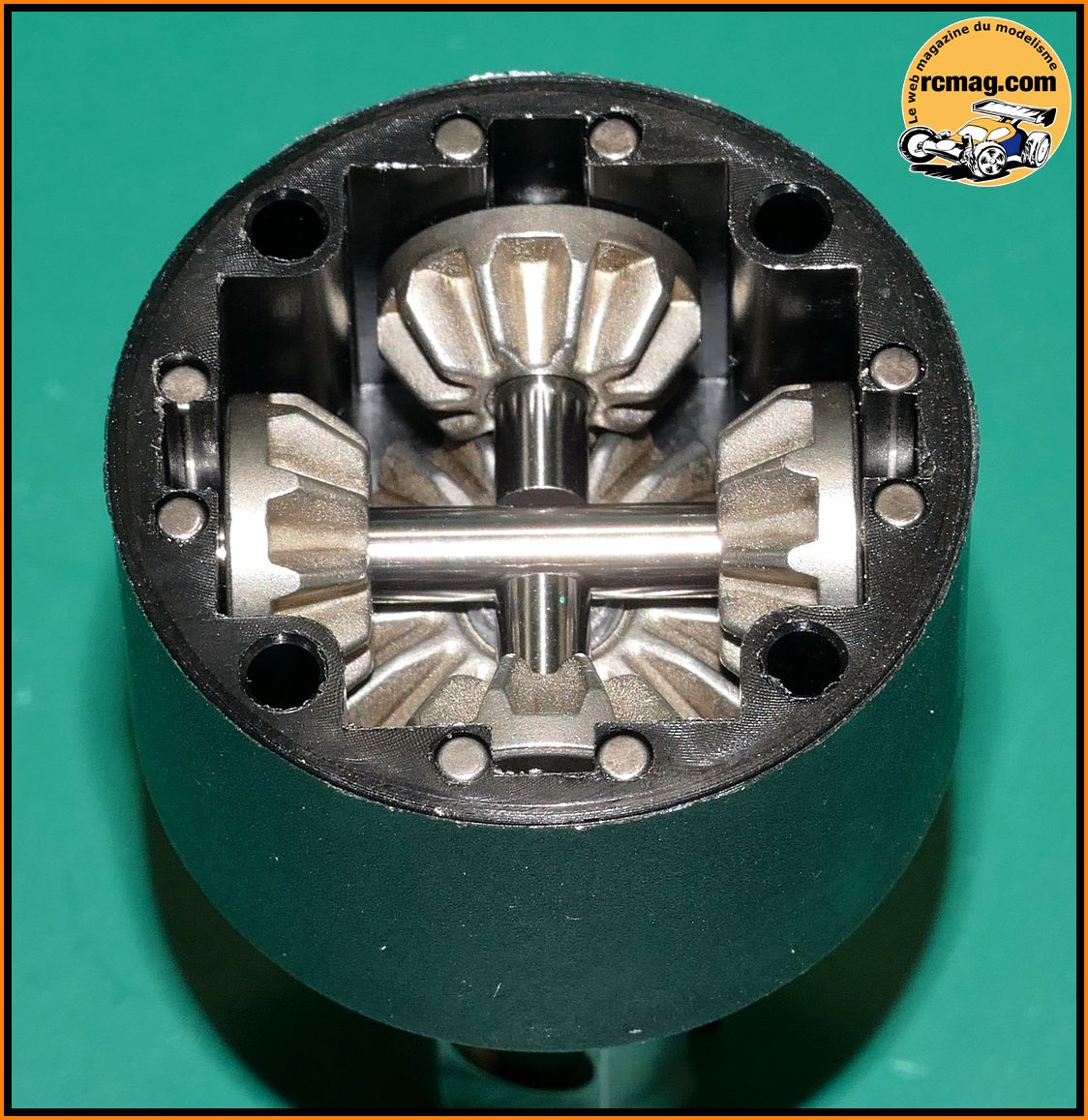

MessagePosté le: 24.06.2018, 14:55:40    Sujet du message: Répondre en citant
Sur cette photo on voit bien ce montage spécifique à 4 roulements par differentiel.

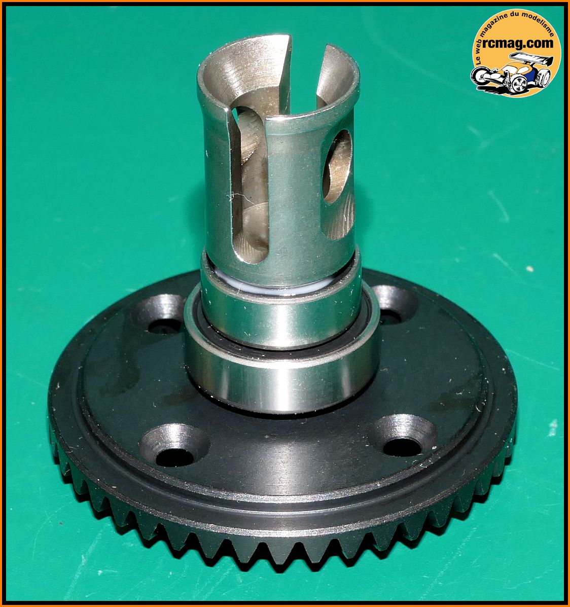

MessagePosté le: 04.07.2018, 22:02:57    Sujet du message: Répondre en citant
