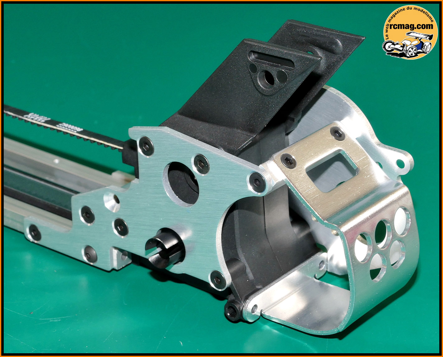

MessagePosté le: 30.04.2018, 21:35:09    Sujet du message: Répondre en citant
Messages: 120264
MessagePosté le: 30.04.2018, 21:35:40    Sujet du message: Répondre en citant
Montage des poutres et des plaques arrière.

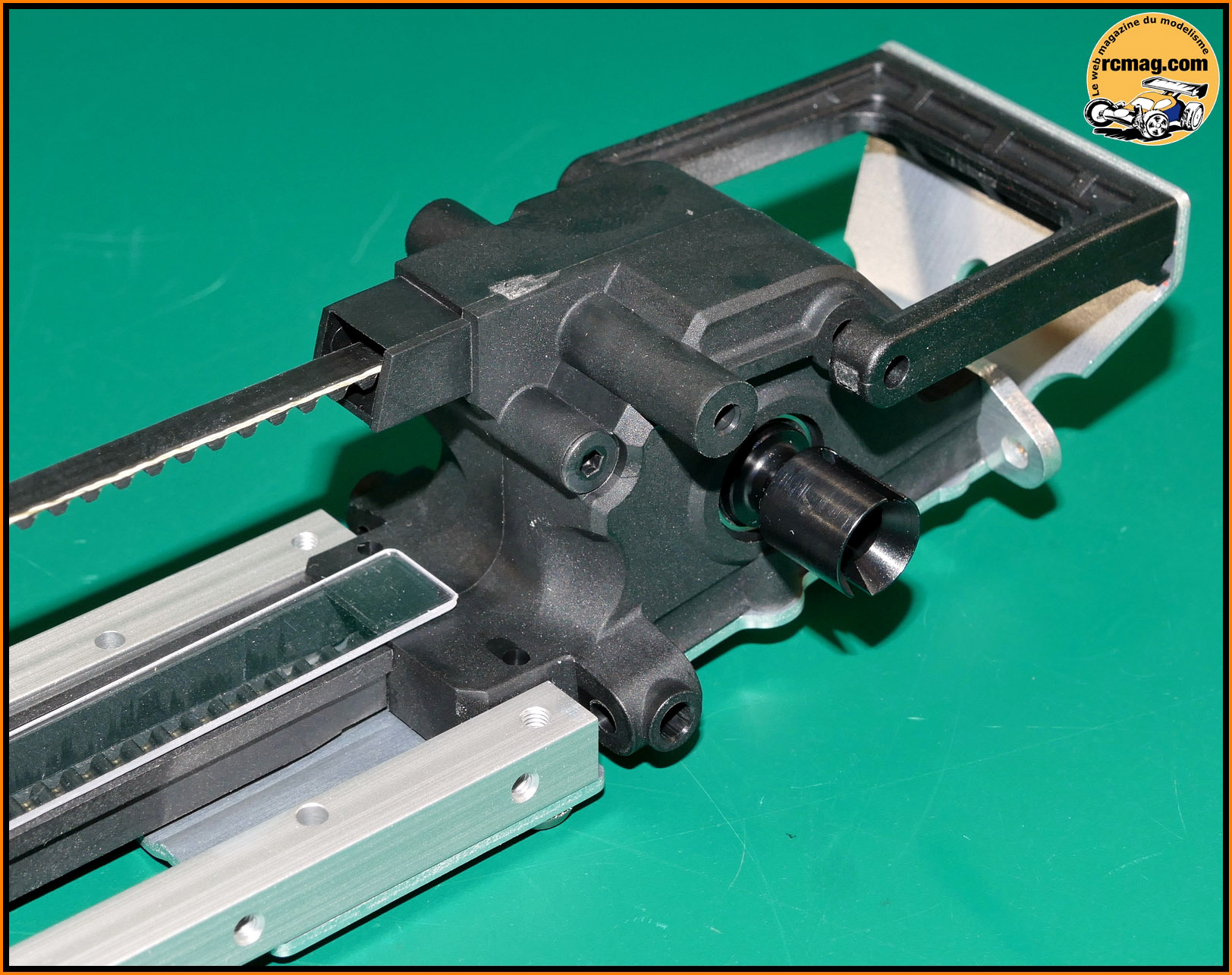

MessagePosté le: 05.06.2018, 17:36:00    Sujet du message: Répondre en citant
L'entretoise en plastique qui assure la rigidité de la protection avant et qui permet aussi de rajouter si besoin une barre anti roulis option.
Messages: 120264
MessagePosté le: 06.06.2018, 08:52:27    Sujet du message: Répondre en citant
Montage de l'entretoise sur la protection avant.

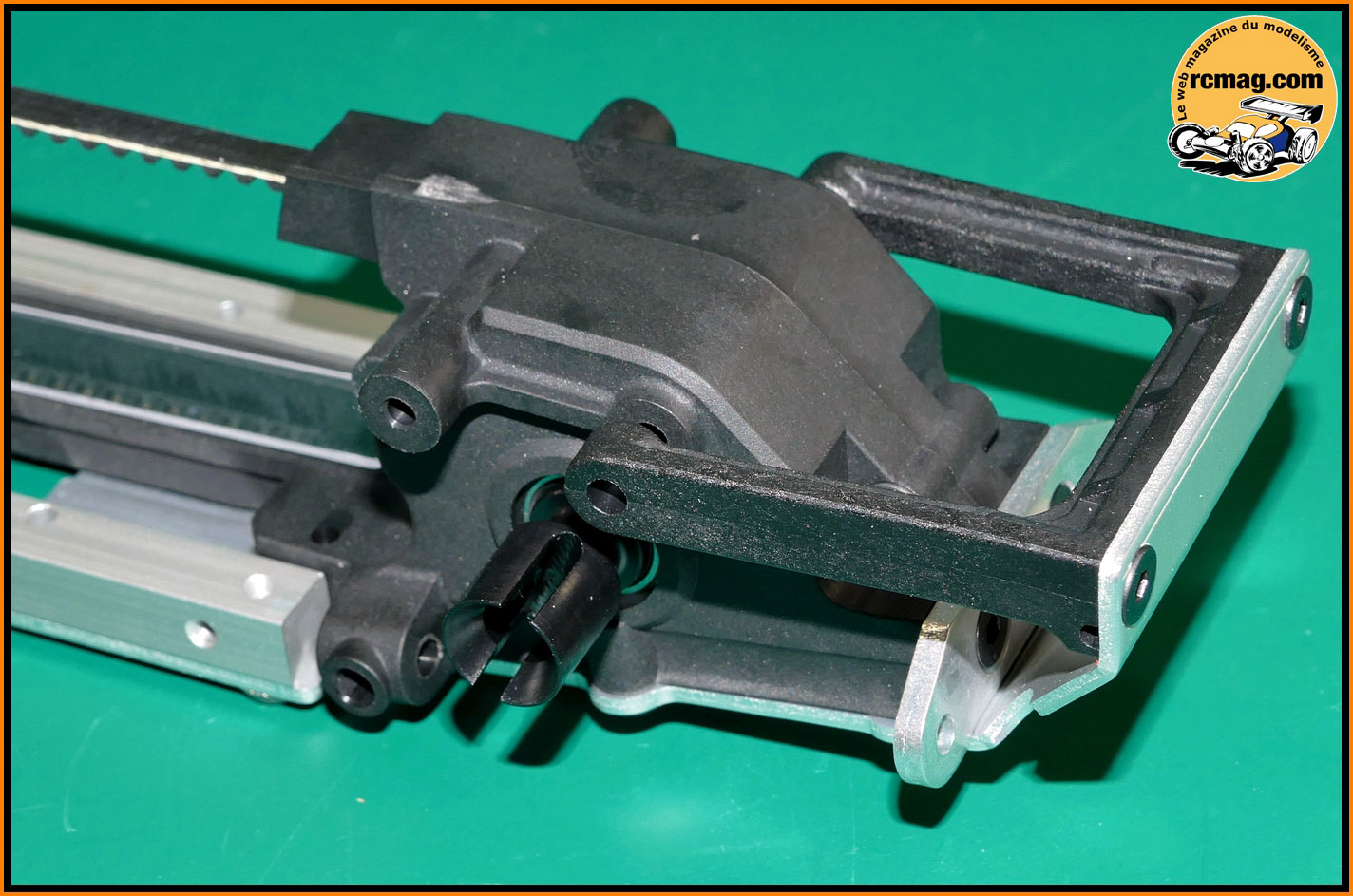

MessagePosté le: 06.06.2018, 16:47:57    Sujet du message: Répondre en citant
Messages: 120264
MessagePosté le: 06.06.2018, 16:48:18    Sujet du message: Répondre en citant
Montage de la protection avant sur le châssis.

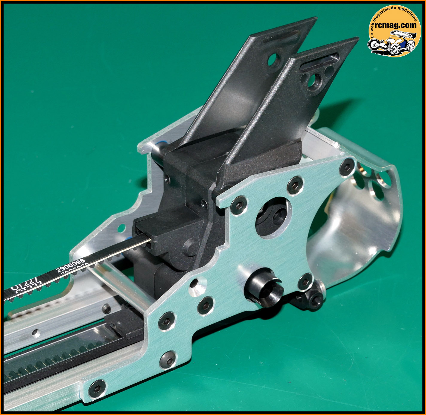

MessagePosté le: 07.06.2018, 23:17:39    Sujet du message: Répondre en citant
Montage du support de platine sur le châssis. Il rigidifie l'ensemble et assure aussi le guidage des 2 carters de courroie.
Messages: 120264
MessagePosté le: 08.06.2018, 10:46:15    Sujet du message: Répondre en citant
La rigidité du châssis est assurée par ses poutres mais aussi par les diverses entretoises, les cellules et le support de platine.
Messages: 120264
