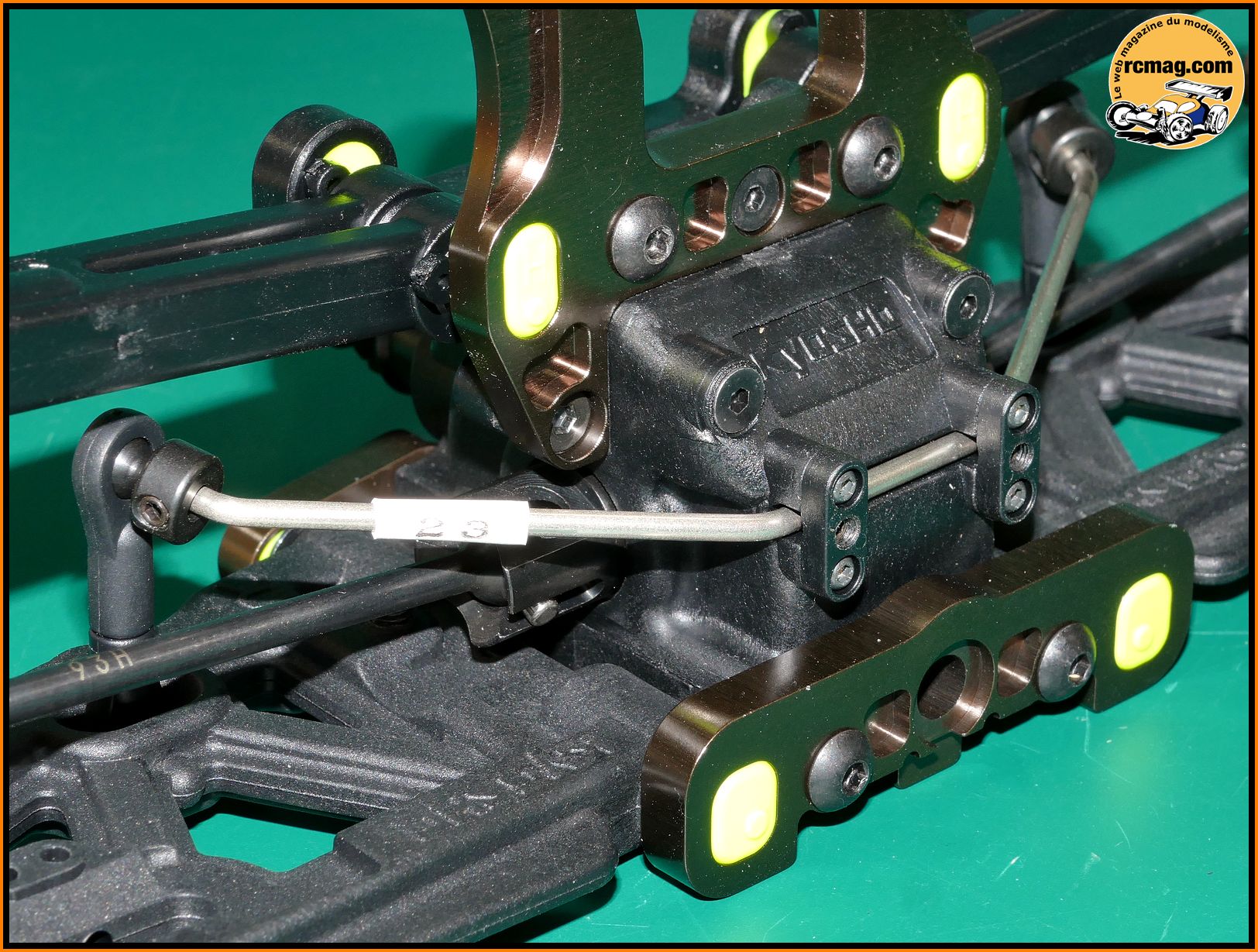

La barre anti roulis ( 2,3 ) est équipée de rotules en acier, pratique le petit bout de gaine thermo rétractable qui permet de l'identifier rapidement.
On la trouve en option dans de nombreuses tailles.

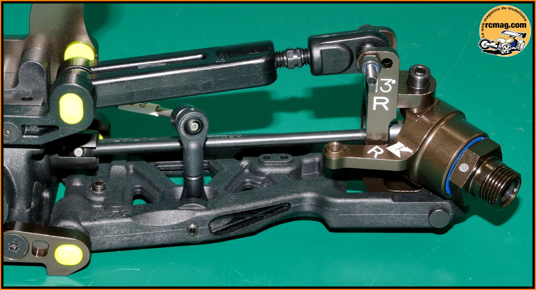

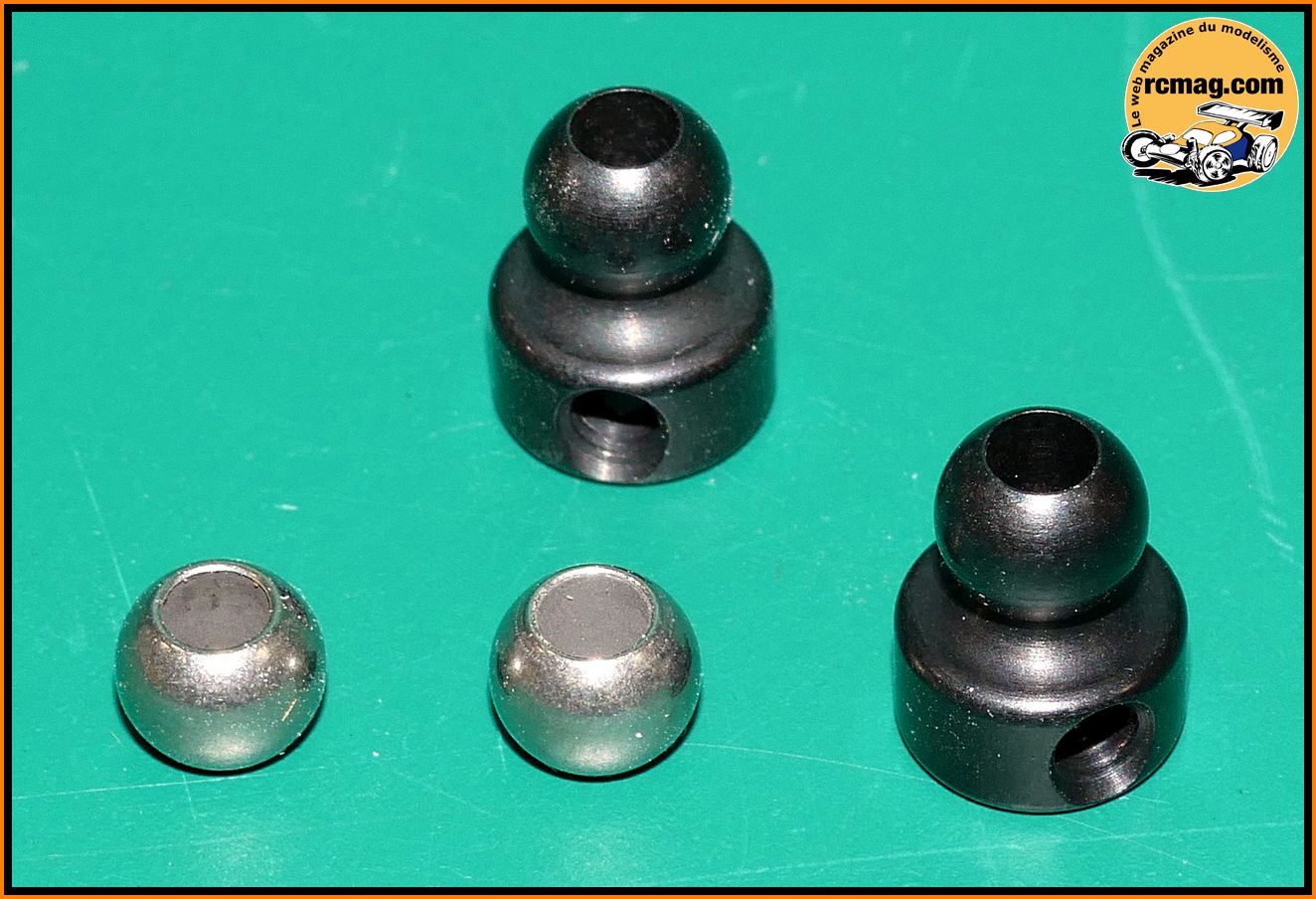

Les rotules sont bien libre et sans jeu.

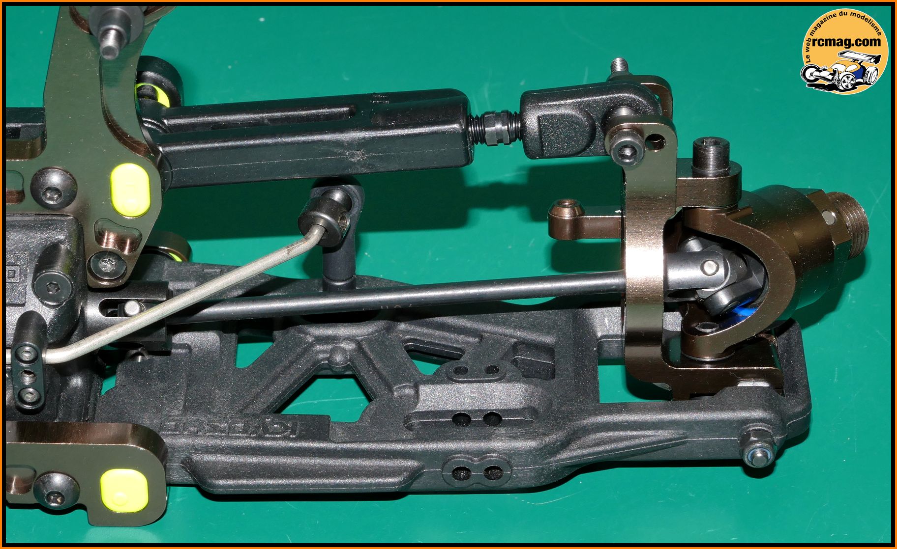

La barre anti roulis montée sur la cellule avant.
