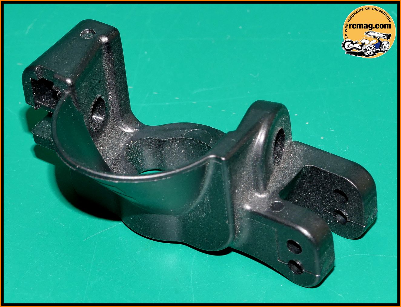

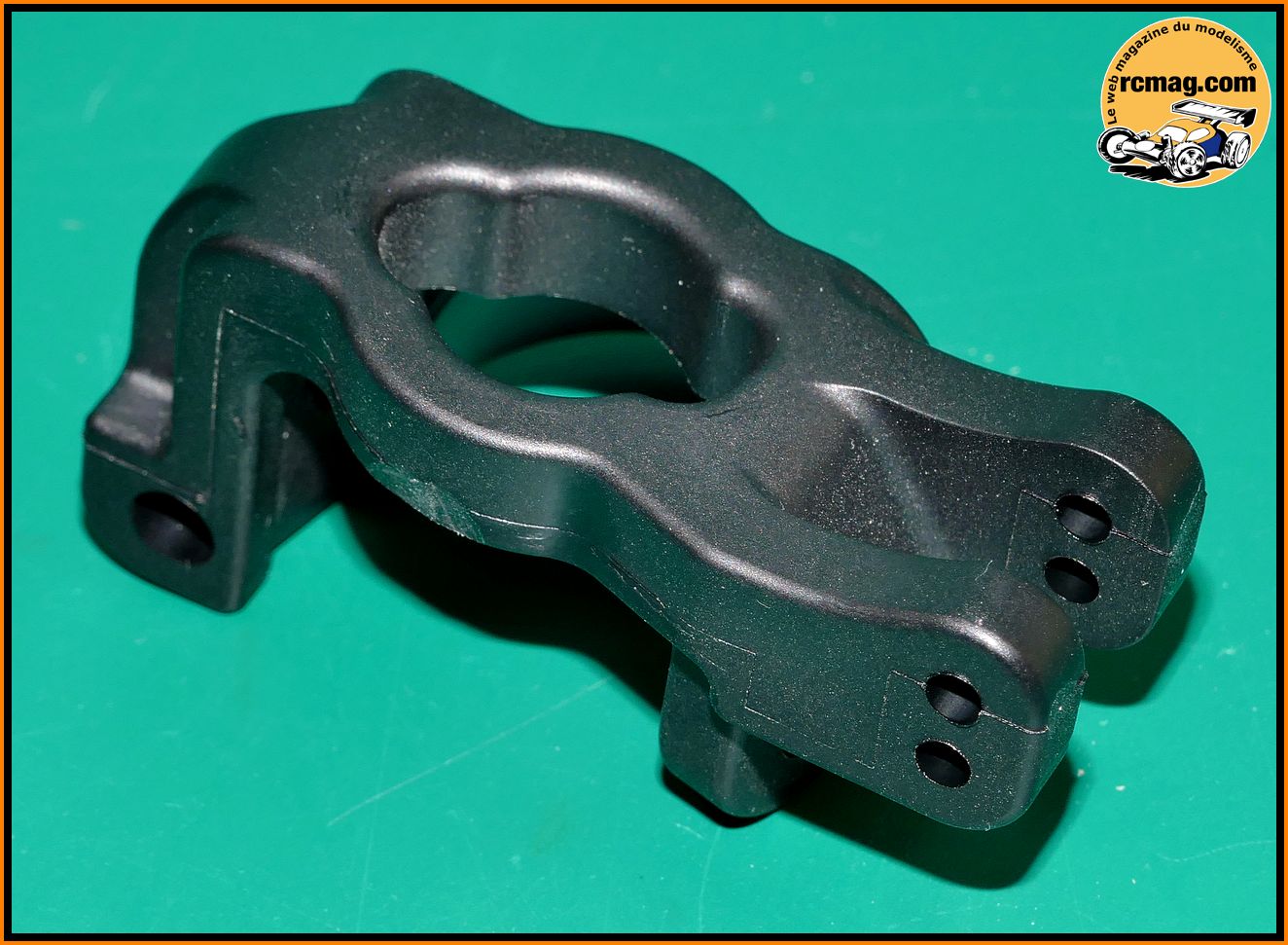

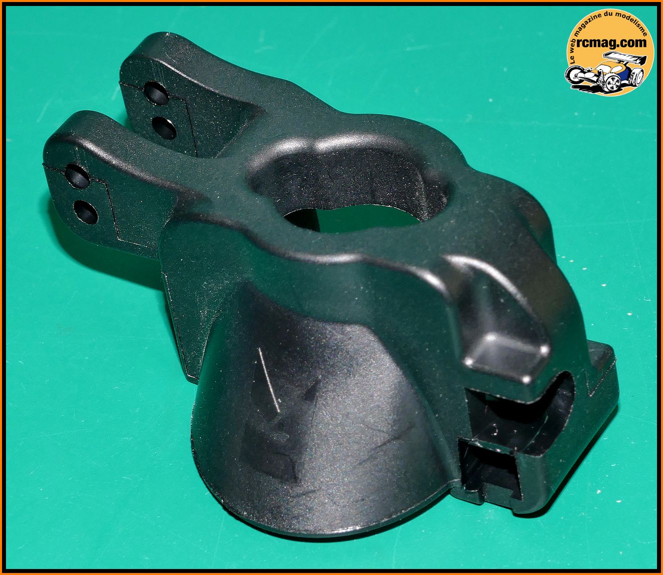

Les étriers plastique avec des inserts au niveau de l'axe inférieur qui permet un réglage limité de la chasse ( -1 . 0 . +1 ).

Les inserts pour le réglage de la chasse.
Messages: 125409
MessagePosté le: 05.06.2018, 17:37:54    Sujet du message: Répondre en citant
le logement des inserts sur les étriers.

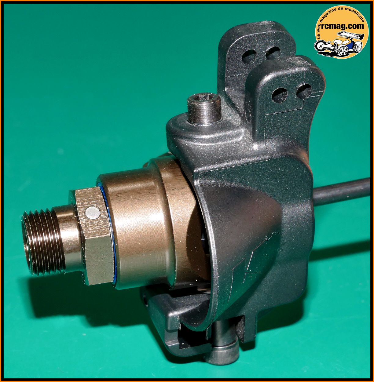

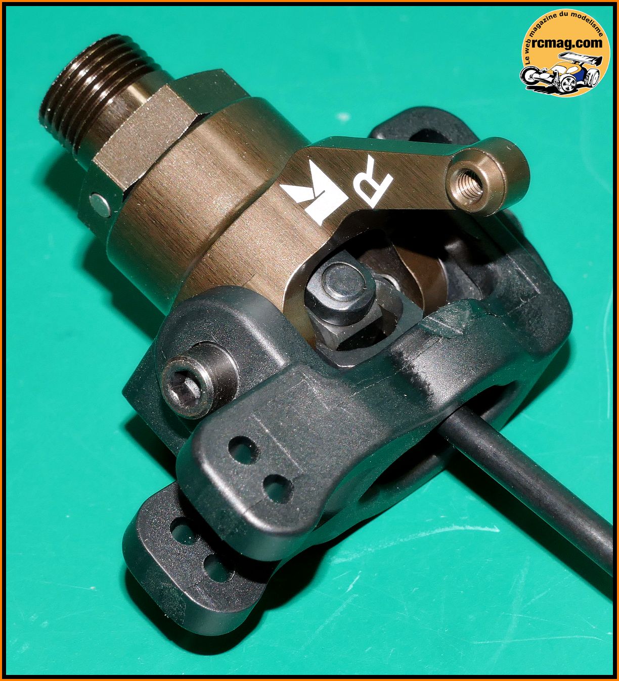

Les fusées montées sur les étriers, c'est assez libre.

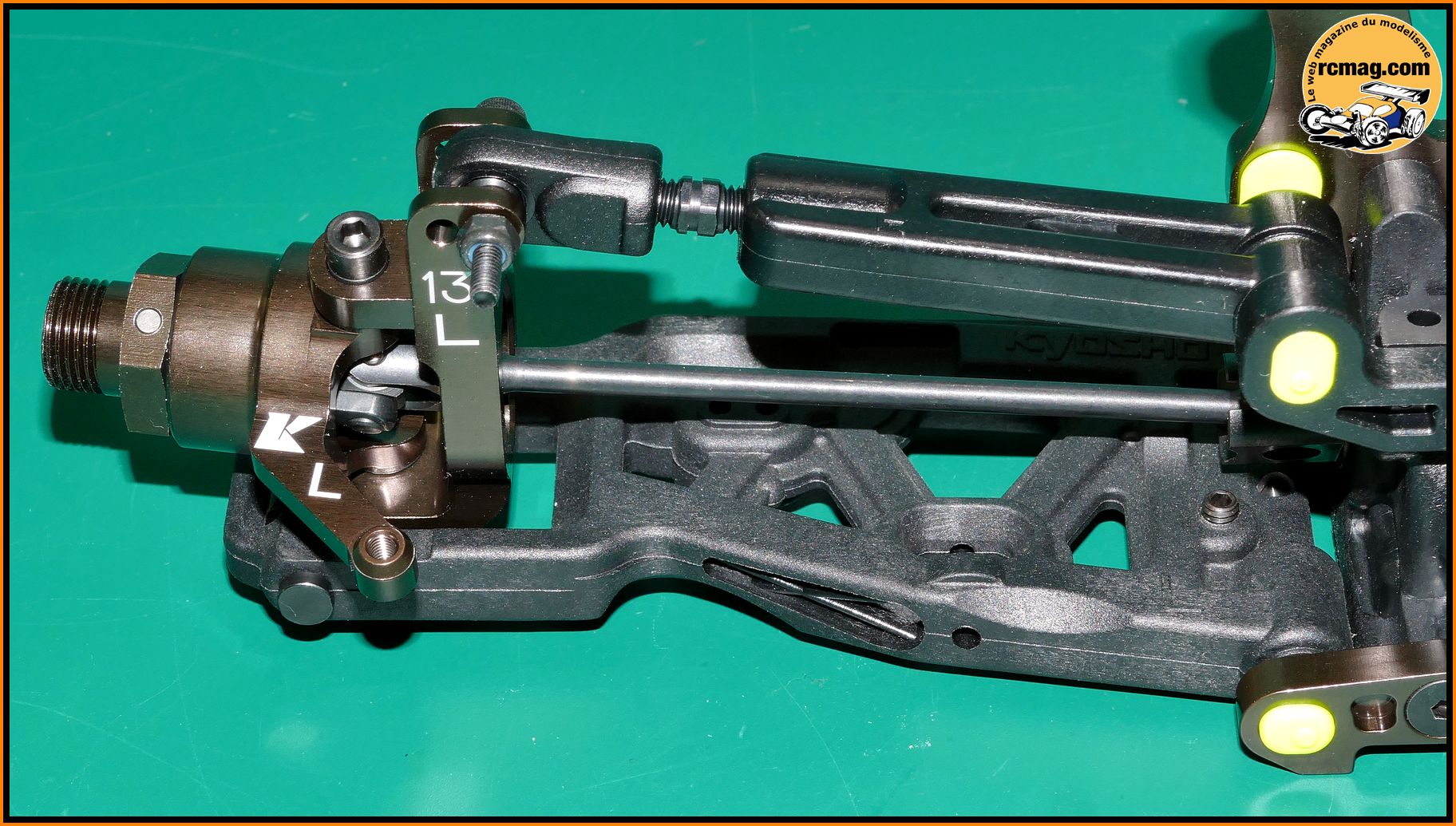

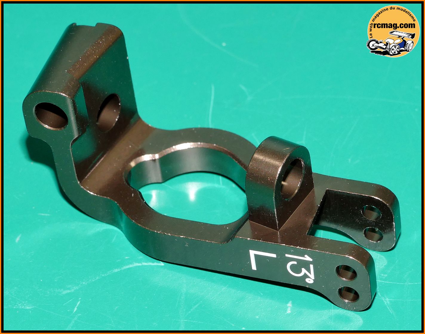

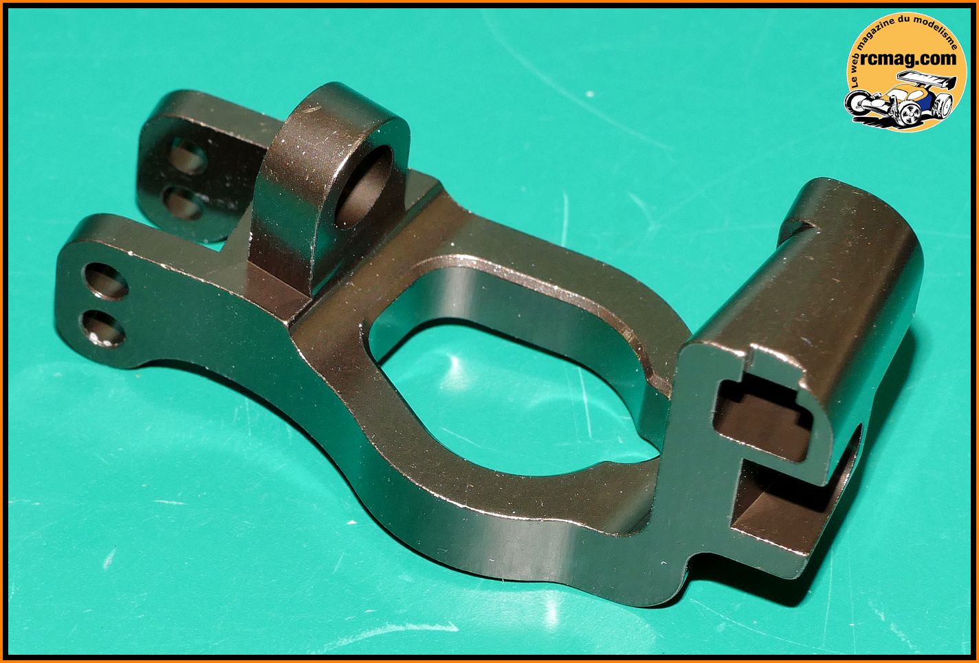

MessagePosté le: 19.06.2018, 12:55:50    Sujet du message: Répondre en citant

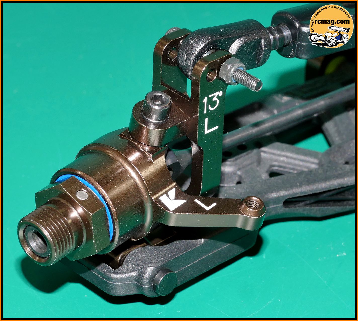

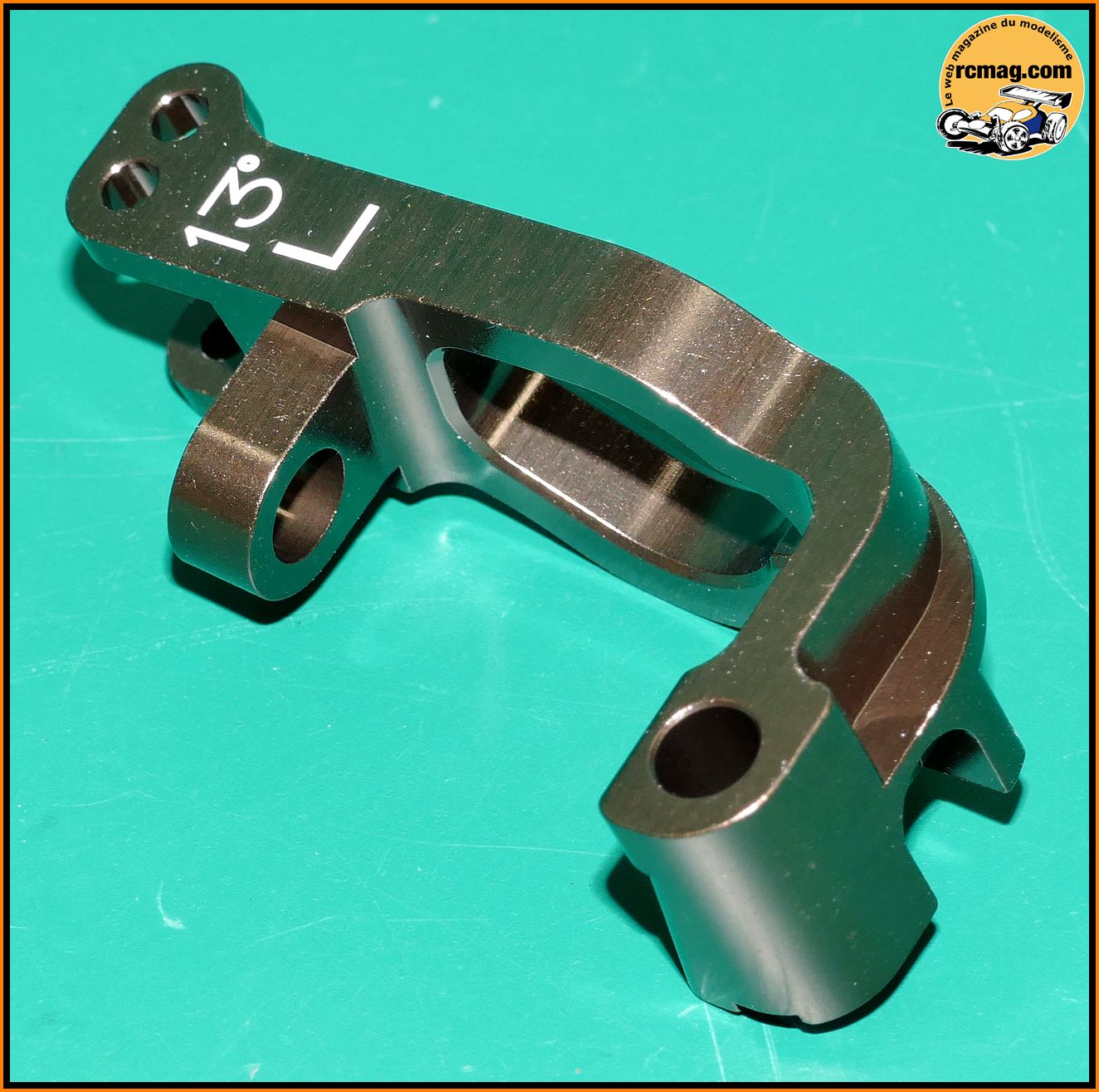

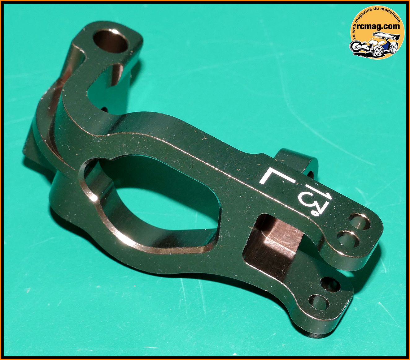

Comme j'avais cette option étrier alu 13° IFW412 je vais en profiter pour les monter sur la voiture.
Messages: 125409
MessagePosté le: 19.06.2018, 12:56:11    Sujet du message: Répondre en citant
Messages: 125409
MessagePosté le: 21.06.2018, 18:20:02    Sujet du message: Répondre en citant
Messages: 125409
MessagePosté le: 21.06.2018, 18:20:27    Sujet du message: Répondre en citant
Messages: 125409
MessagePosté le: 21.06.2018, 20:52:29    Sujet du message: Répondre en citant

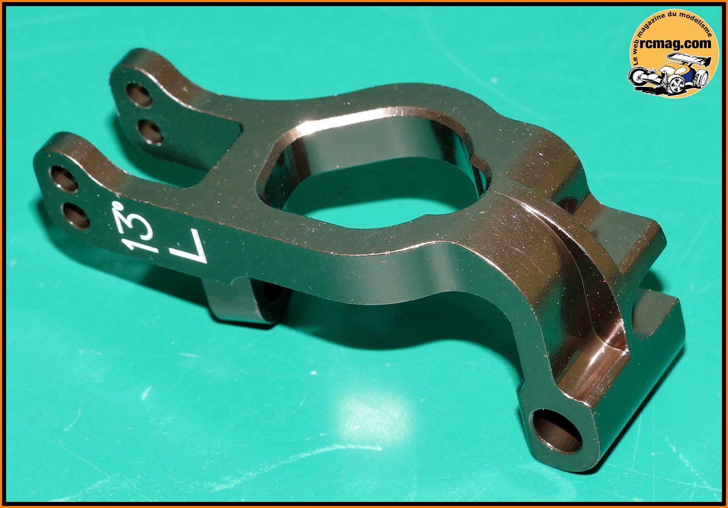

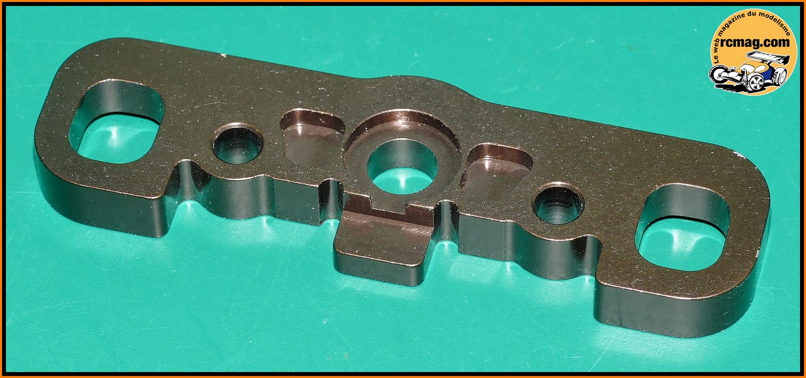

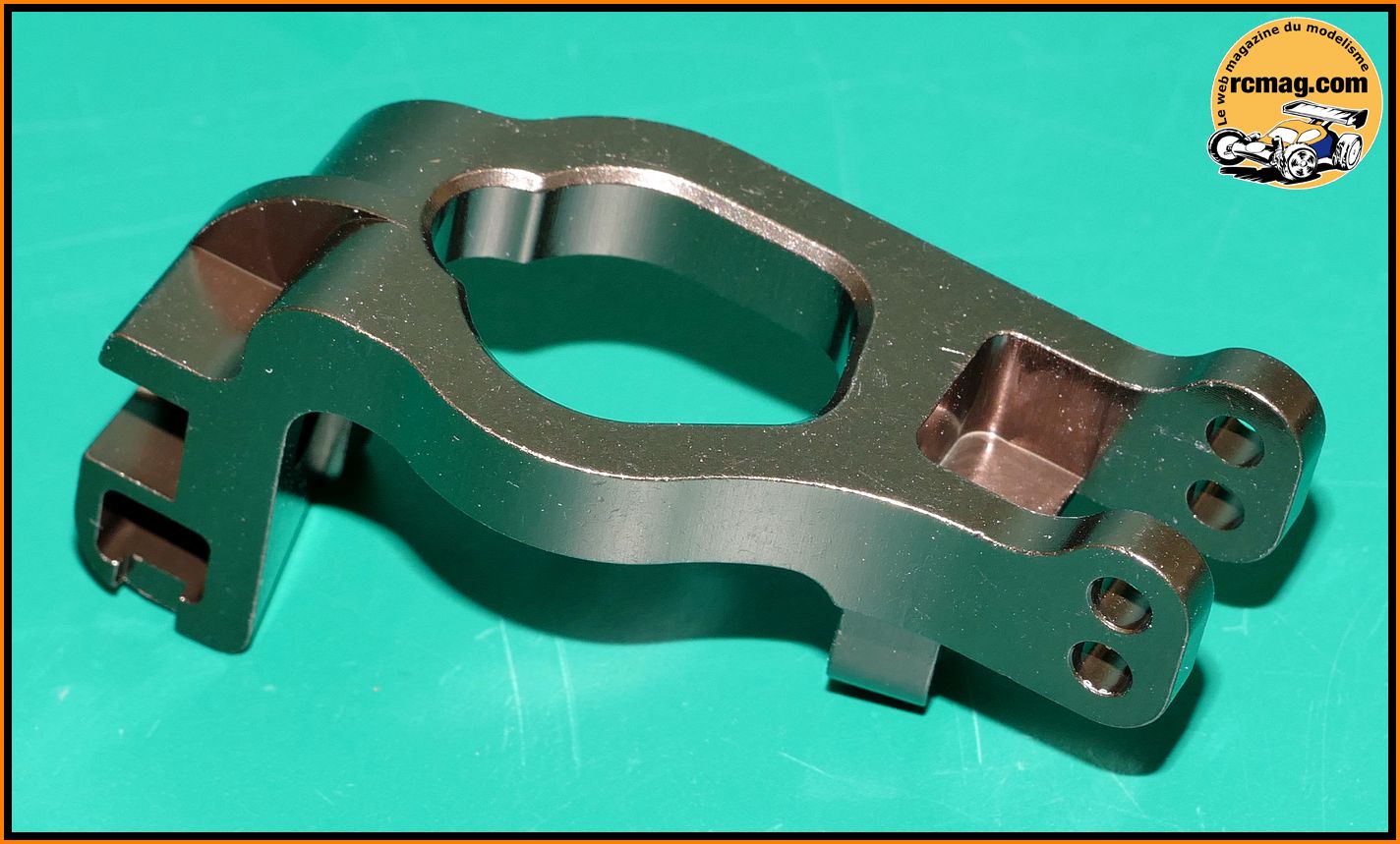

A noter qu'ils sont livrés avec leurs inserts. Si les étriers plastique ont un poids de 10gr, ceux en alu font 13gr ( pièces ).
Messages: 125409

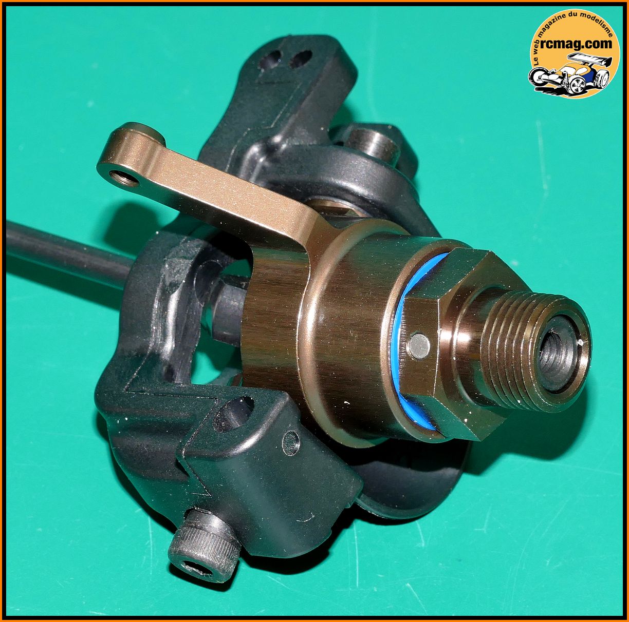

MessagePosté le: 22.06.2018, 13:15:59    Sujet du message: Répondre en citant

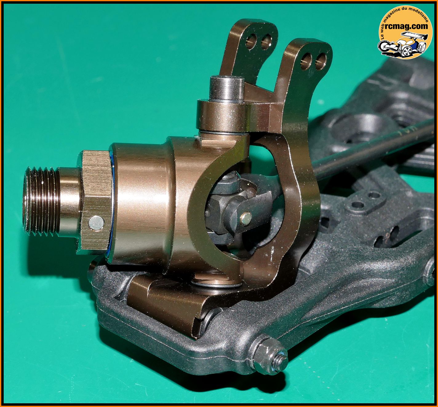

Les fusées montées sur les étriers alu, c'est bien libre.

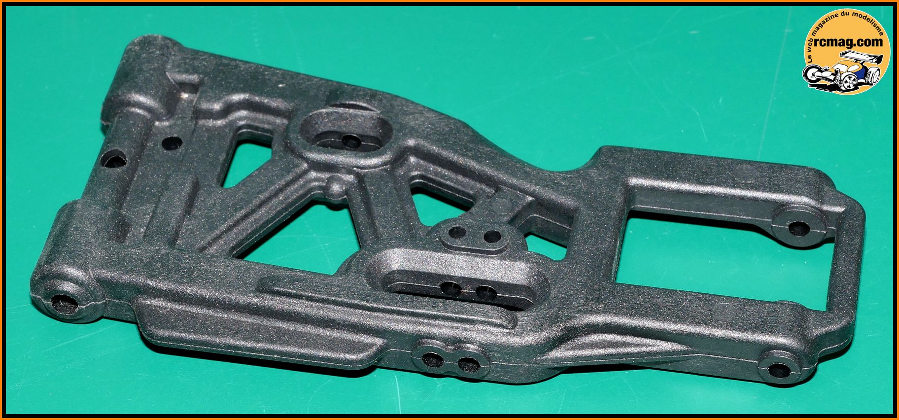

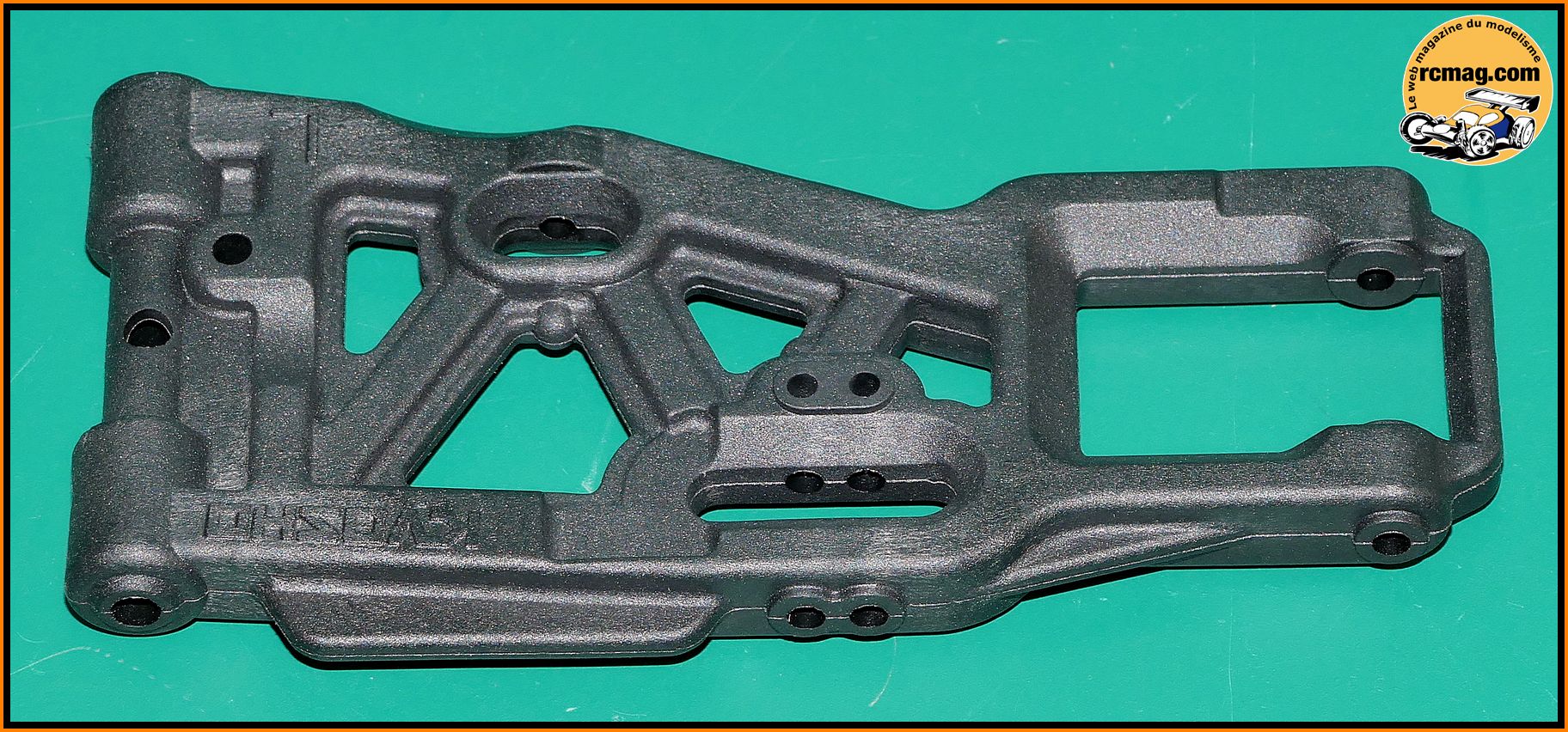

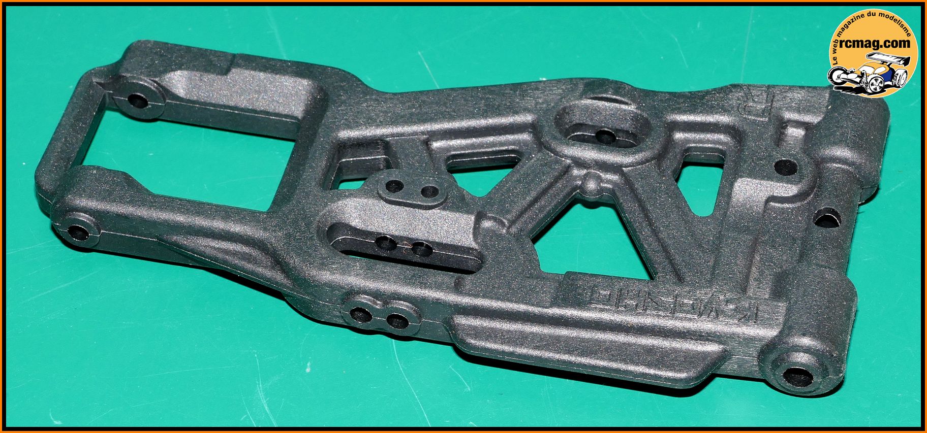

Les triangles inférieurs sont bien rigides et on retrouve 2 points d'ancrages pour les amortisseurs.

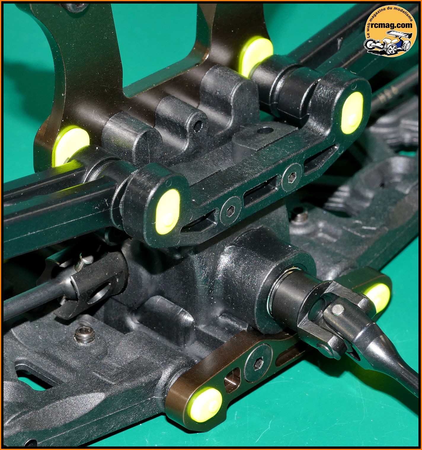

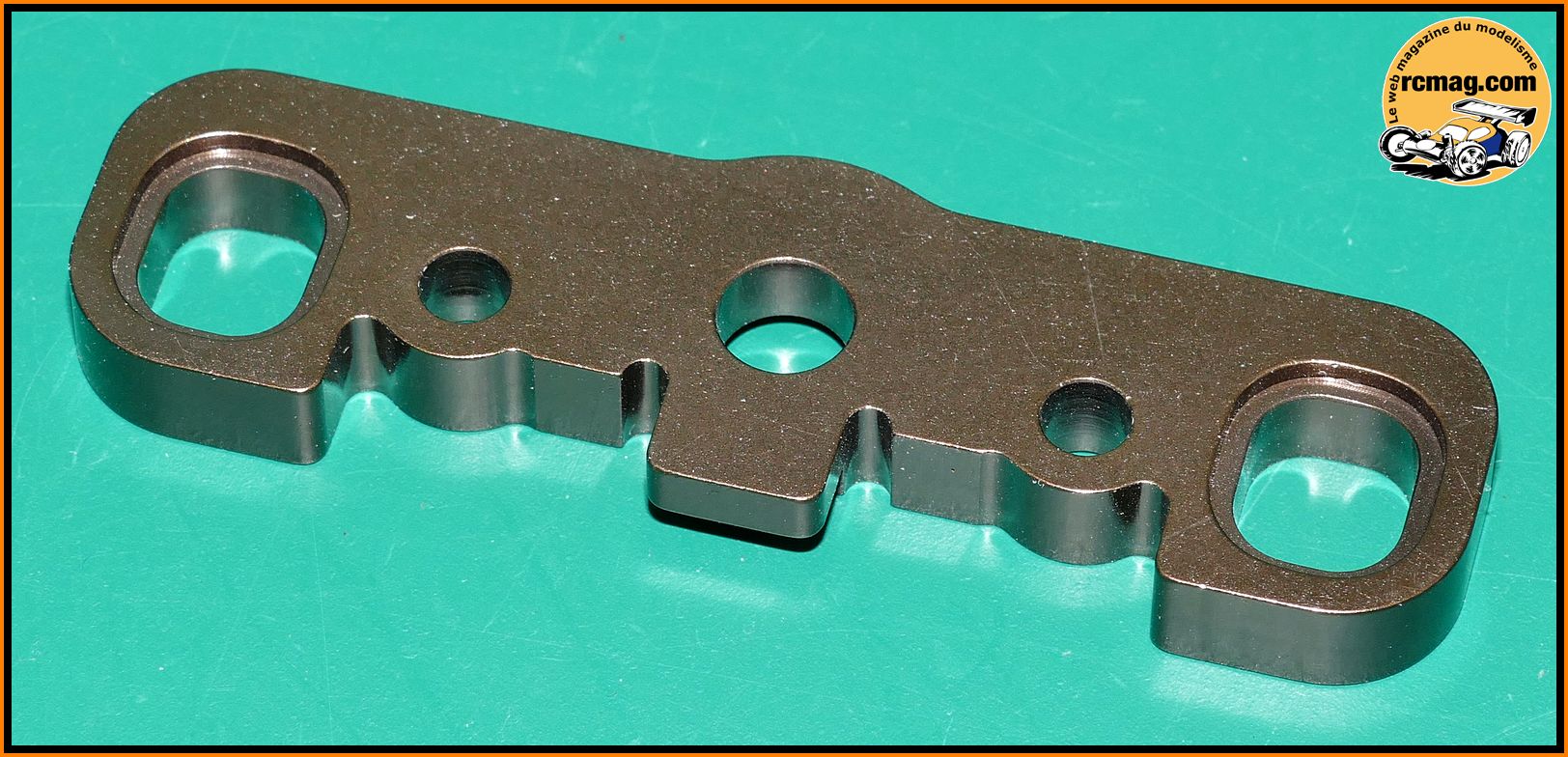

La cale inférieur avant avec ses inserts, les rondelles de calage et les axes 4x64,5mm.
Messages: 125409
MessagePosté le: 03.07.2018, 10:37:09    Sujet du message: Répondre en citant
Messages: 125409
MessagePosté le: 03.07.2018, 10:37:30    Sujet du message: Répondre en citant
Messages: 125409
MessagePosté le: 04.07.2018, 11:55:15    Sujet du message: Répondre en citant

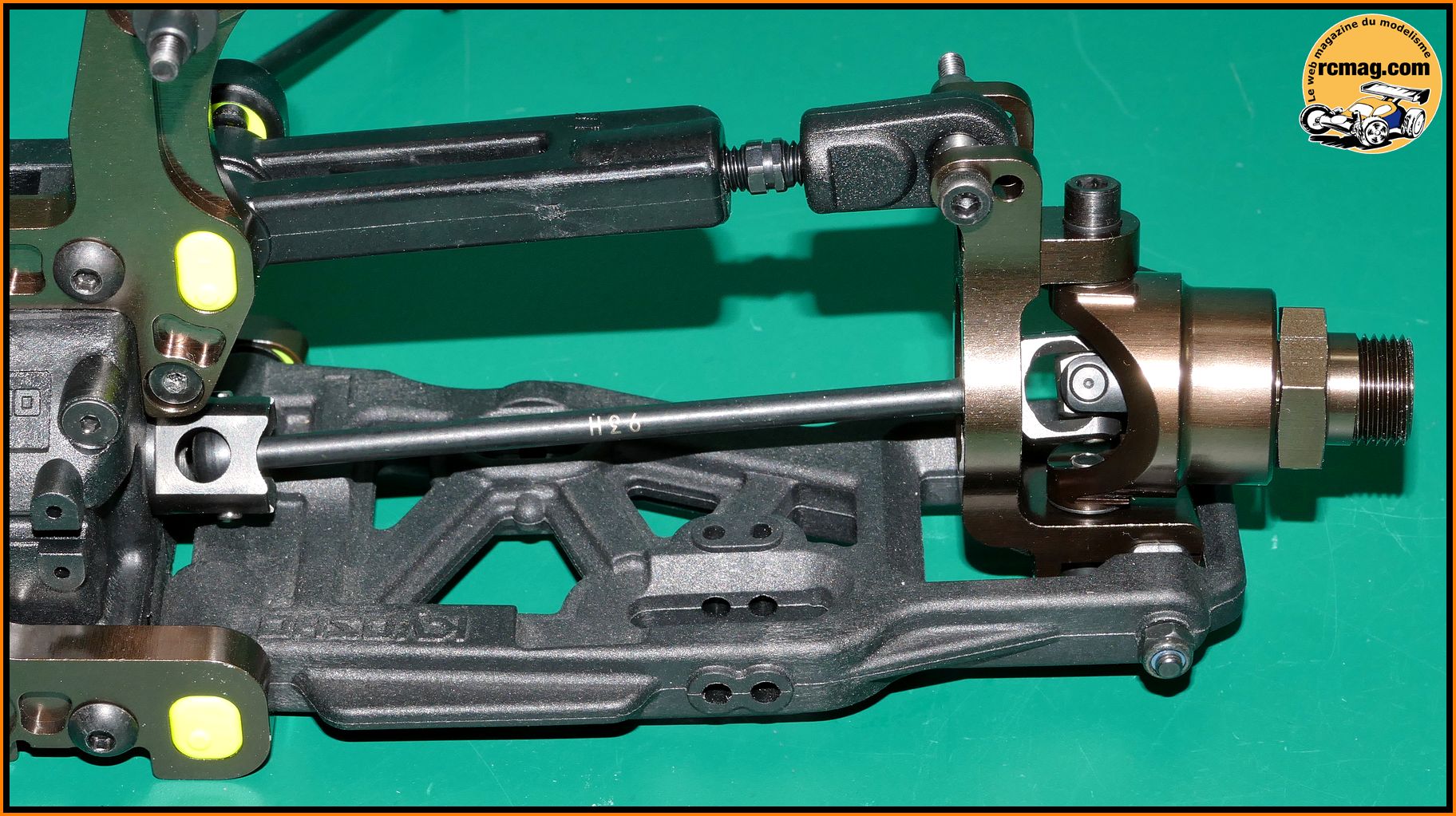

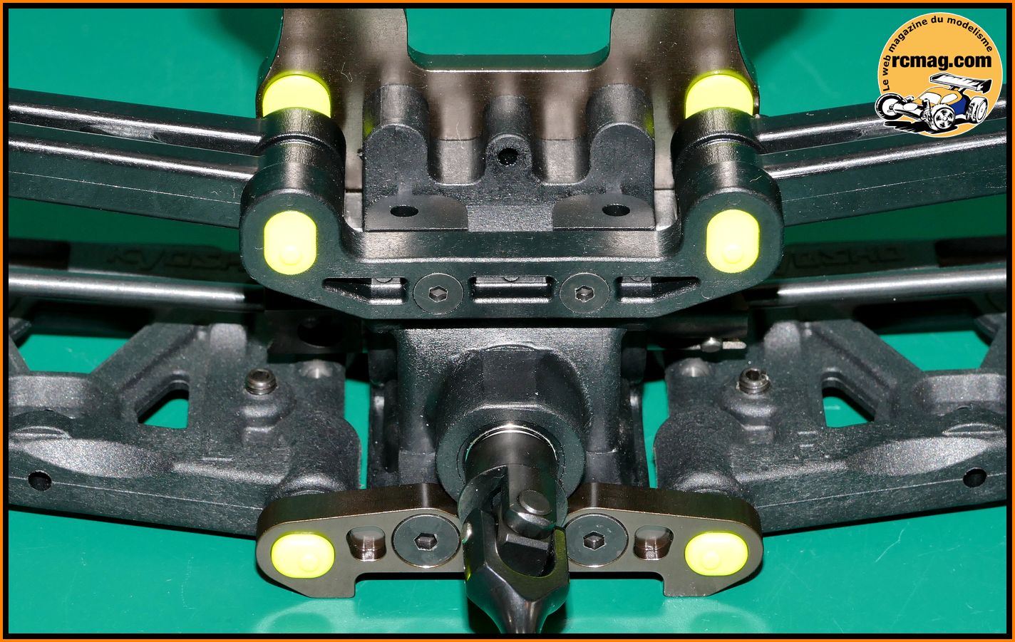

Montage final de la triangulation sur la cellule.
