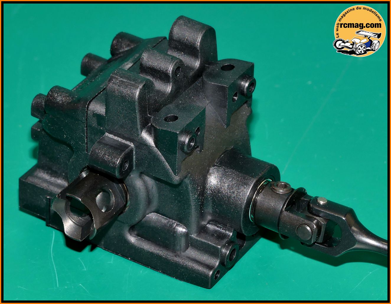

La cellule avant assemblée.

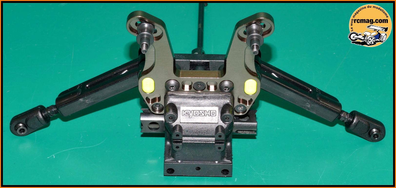

MessagePosté le: 17.04.2018, 16:19:15    Sujet du message: Répondre en citant

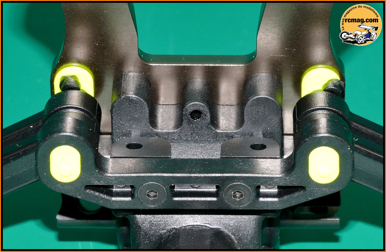

Montage des supports de triangulation sur la cellule avant.

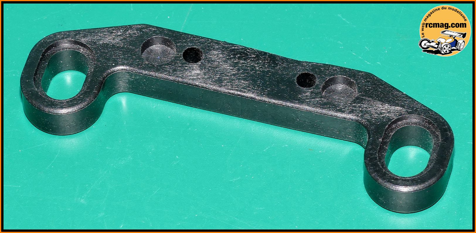

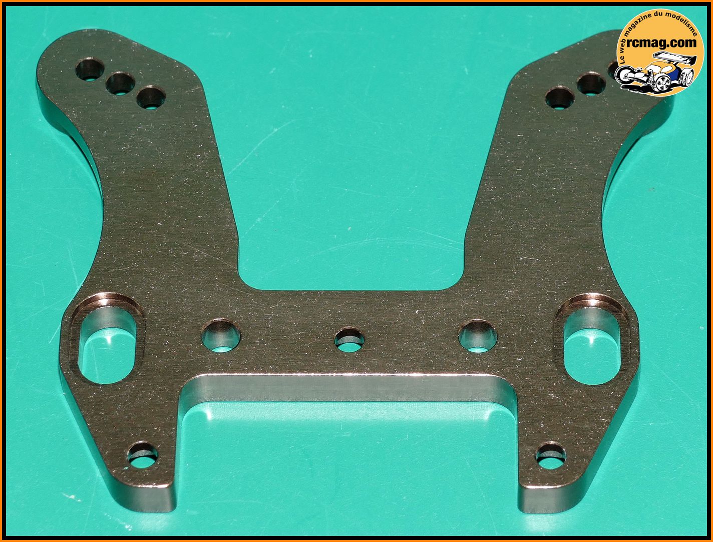

Sur le support d'amortisseurs avant on trouve 3 points d'ancrages pour les amortisseurs et des inserts pour faire varier la prise de carrossage.

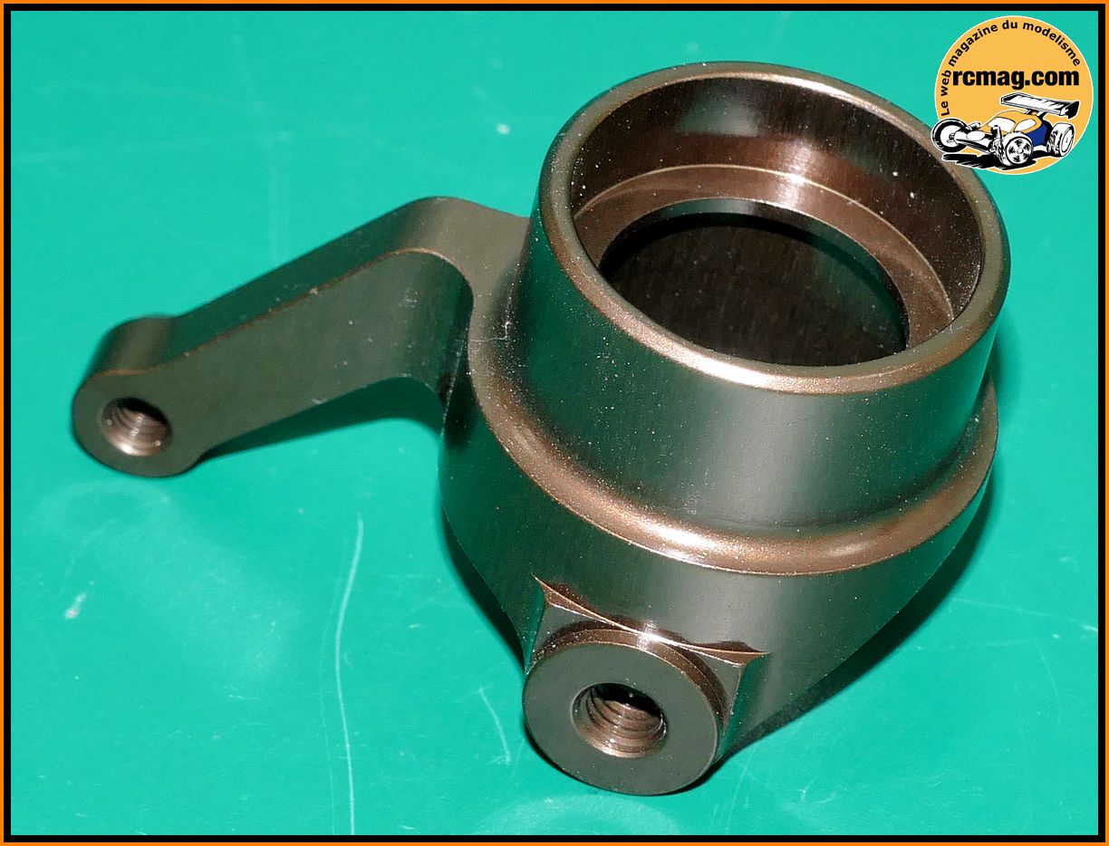

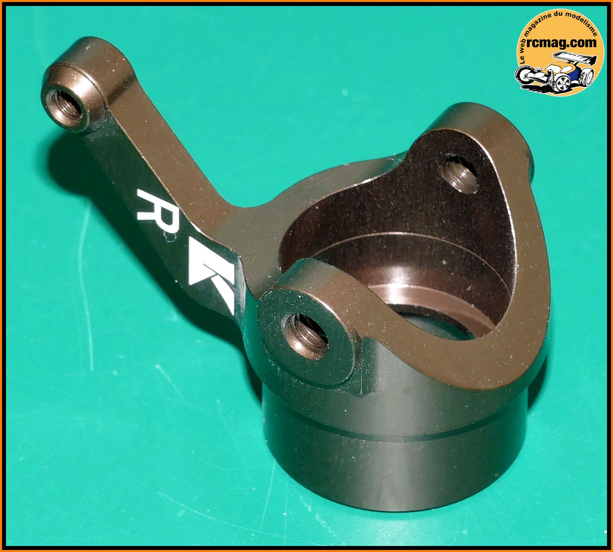

Les fusées alu ne sont pas identiques ( droite / gauche ).

Bon point, les roulements (8x16) ne sont pas montés directement dans l'alu, il y a une bague en plastique souple.
Sur cette photo on peut voir aussi les rondelles de calage de 0,2mm.
