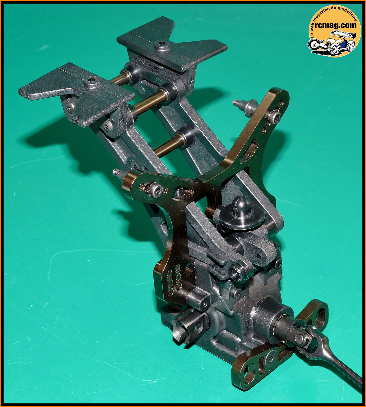

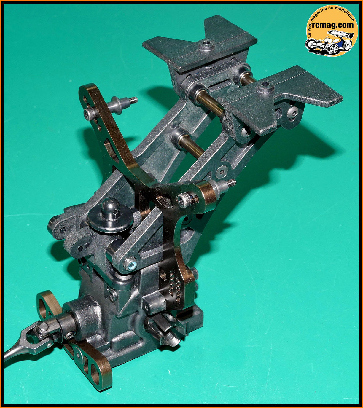

Le support d'aileron monté sur la cellule.

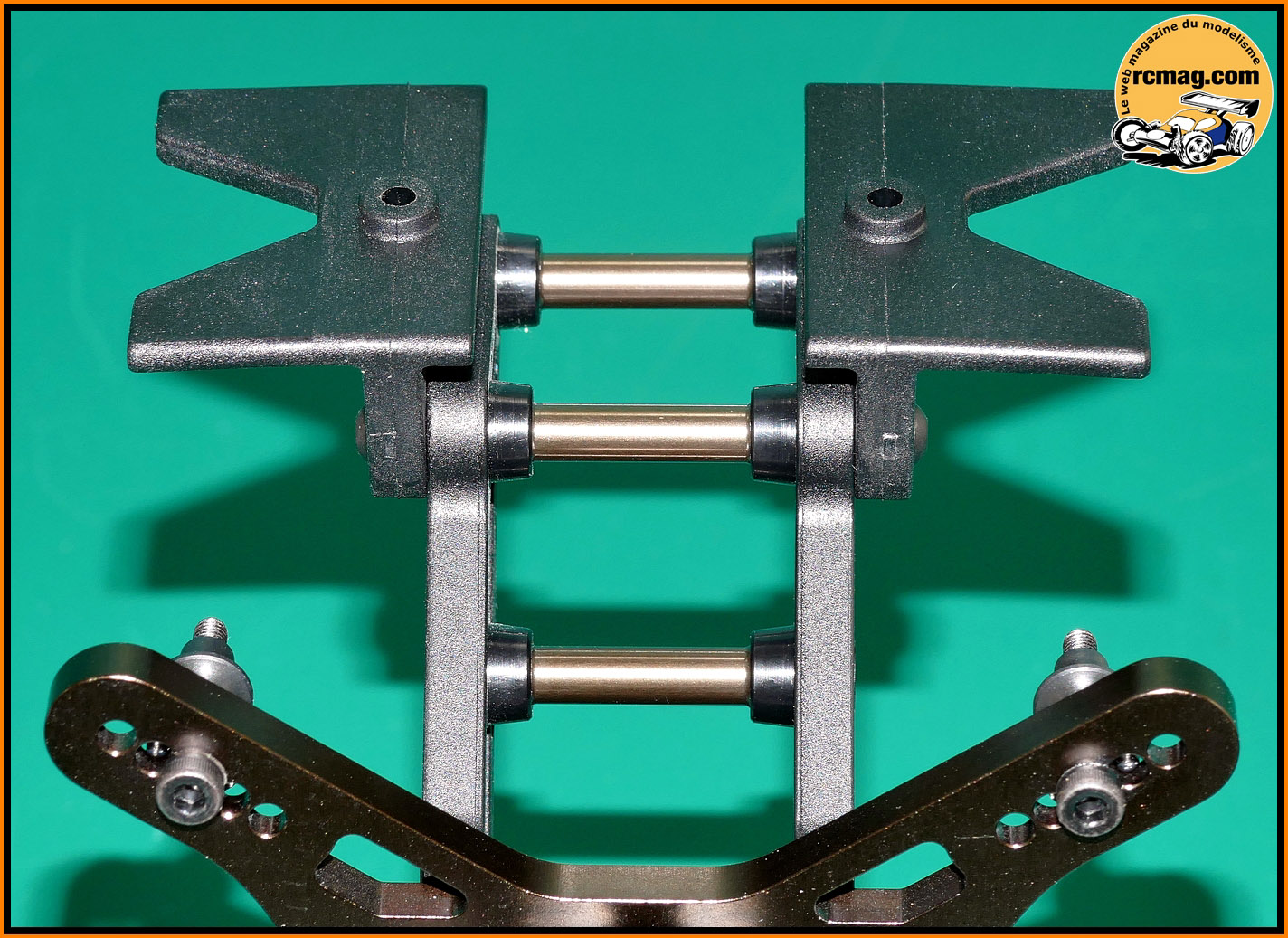

Etape 07 - Montage de la triangulation arrière
La page de la notice correspondants à cette étape de montage
Messages: 125409
MessagePosté le: 05.03.2018, 11:50:51    Sujet du message: Répondre en citant
Les pièces nécessaires au montage de la triangulation arrière.

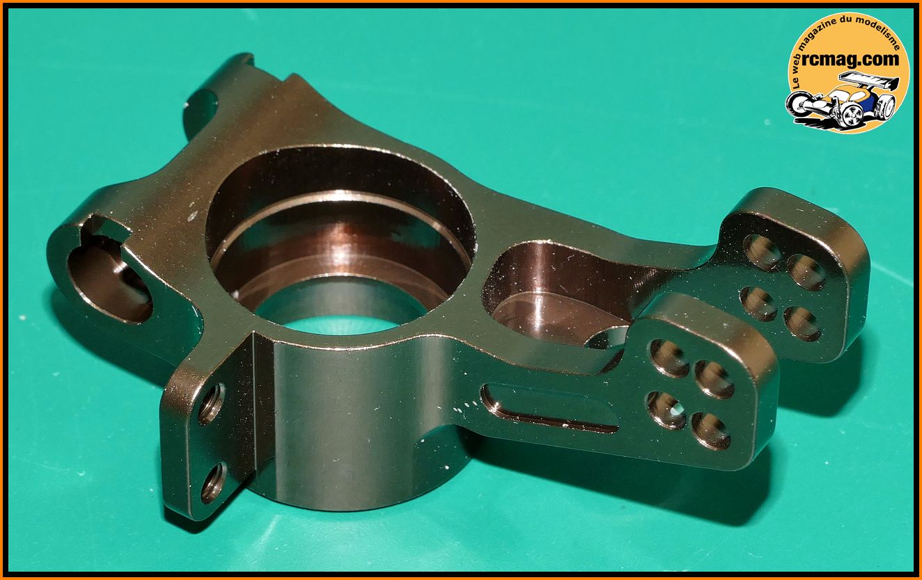

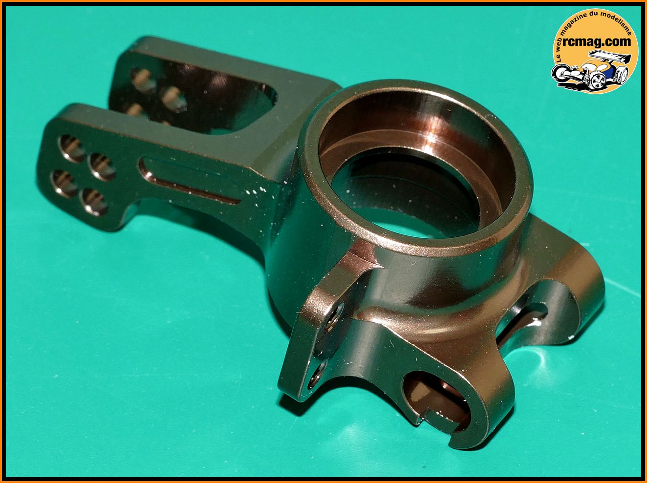

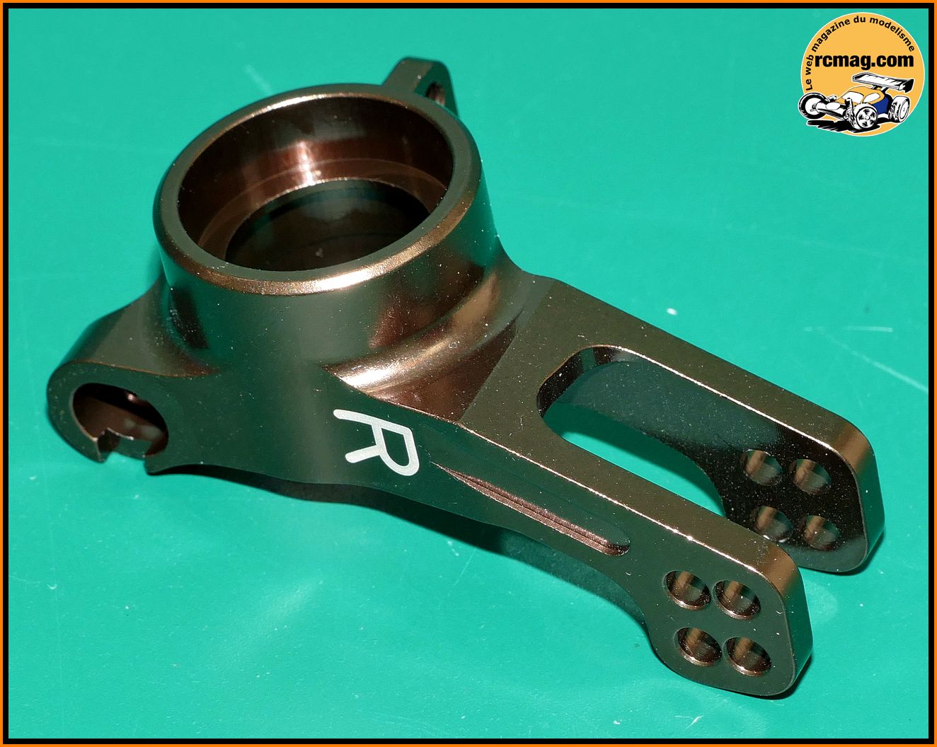

Les fusées alu ne sont pas identiques ( droite / gauche ), on retrouve 4 possibilités d'ancrage pour faire varier la prise de carrossage.
A leur base des emplacements pour des inserts en plastique et sur le coté la fixation des racleurs de jantes.

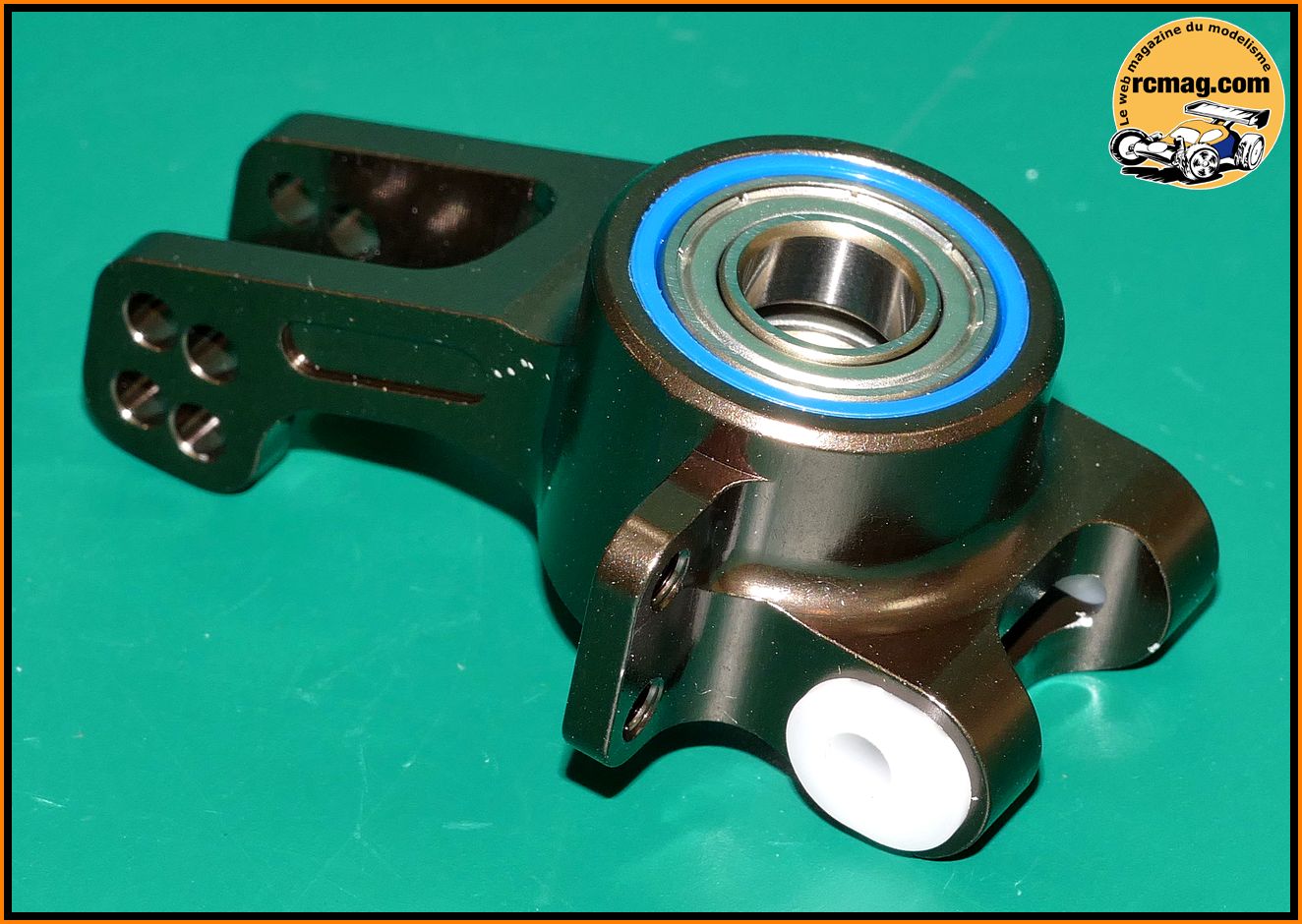

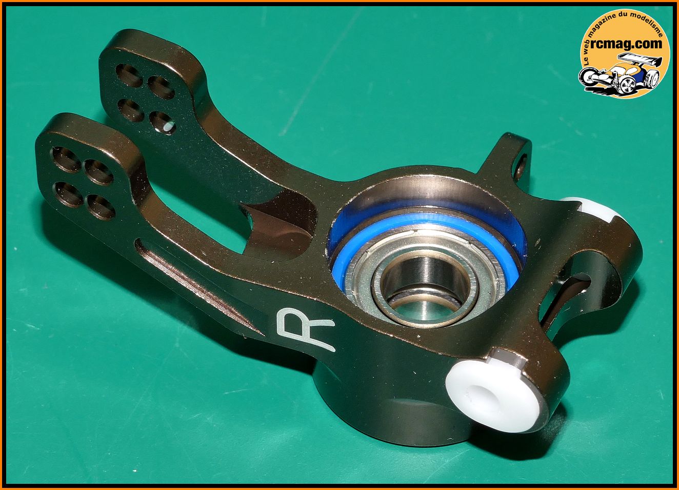

Bon point, les roulements (8x16) ne sont pas montés directement dans l'alu, il y a une bague en plastique souple.

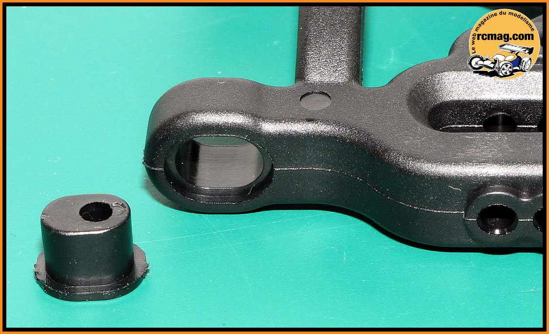

Les inserts en plastique qui prennent place sur les fusées alu, cela évite de les user.

Mise en place des bagues en plastique sur les fusées alu.

MessagePosté le: 07.03.2018, 22:50:21    Sujet du message: Répondre en citant

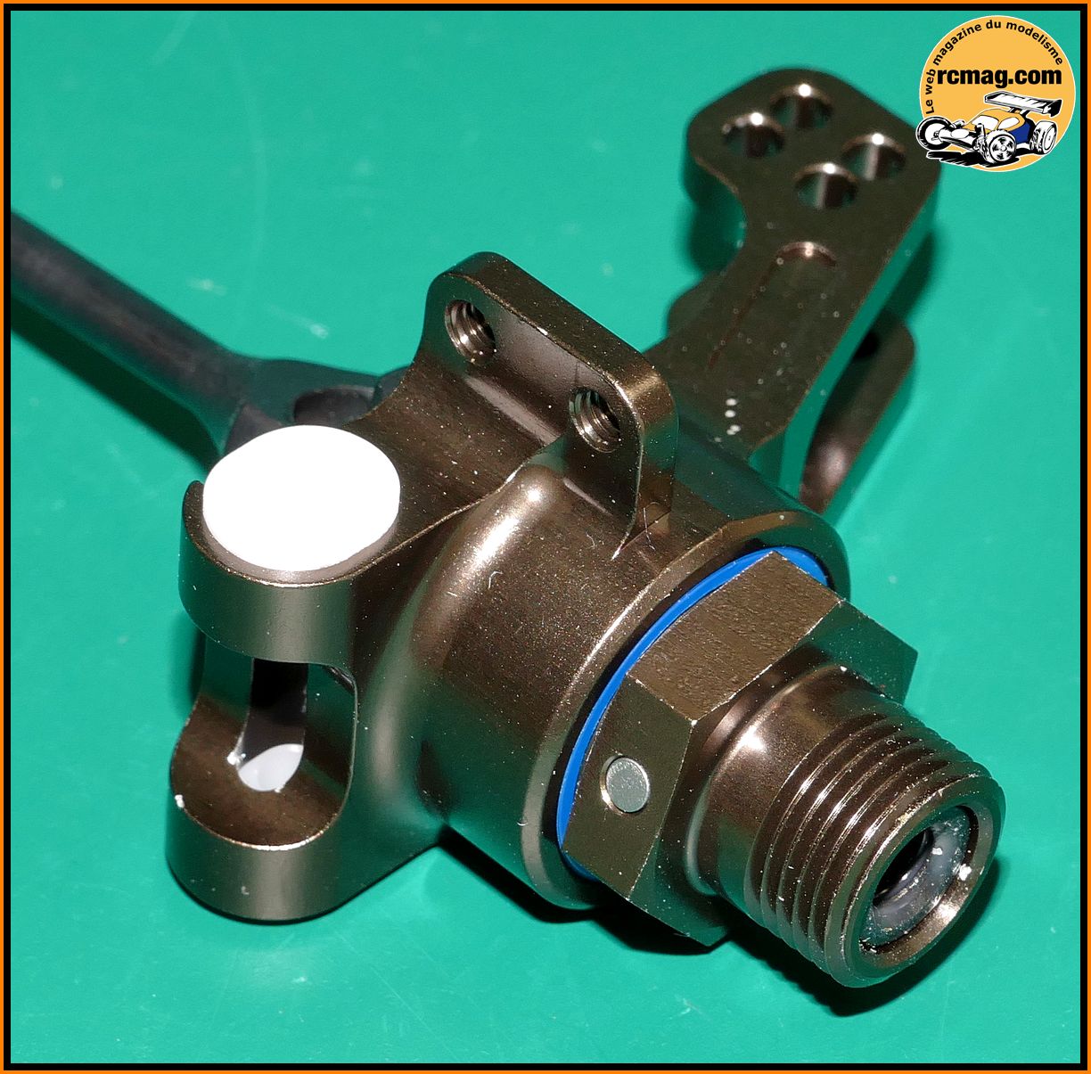

Ce montage préserve les roulements et évite l'usure de la fusée.

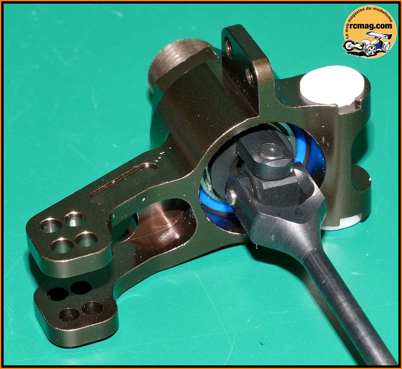

Mise en place du cardan, c'est parfaitement aligné, sans point dur.

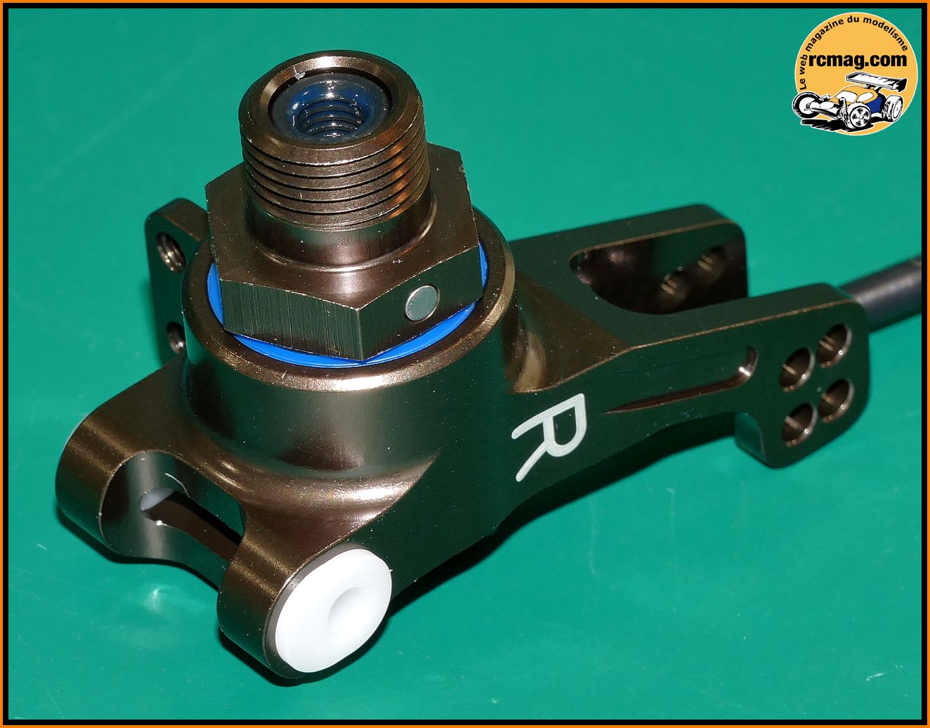

MessagePosté le: 09.03.2018, 15:21:01    Sujet du message: Répondre en citant
Montage des moyeux au frein filets moyen.

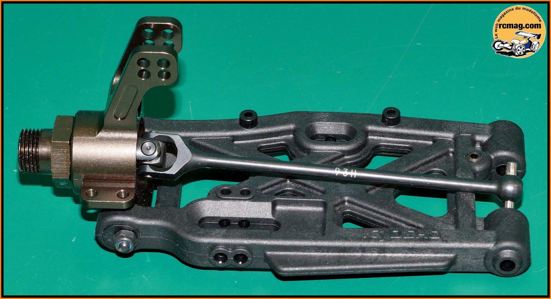

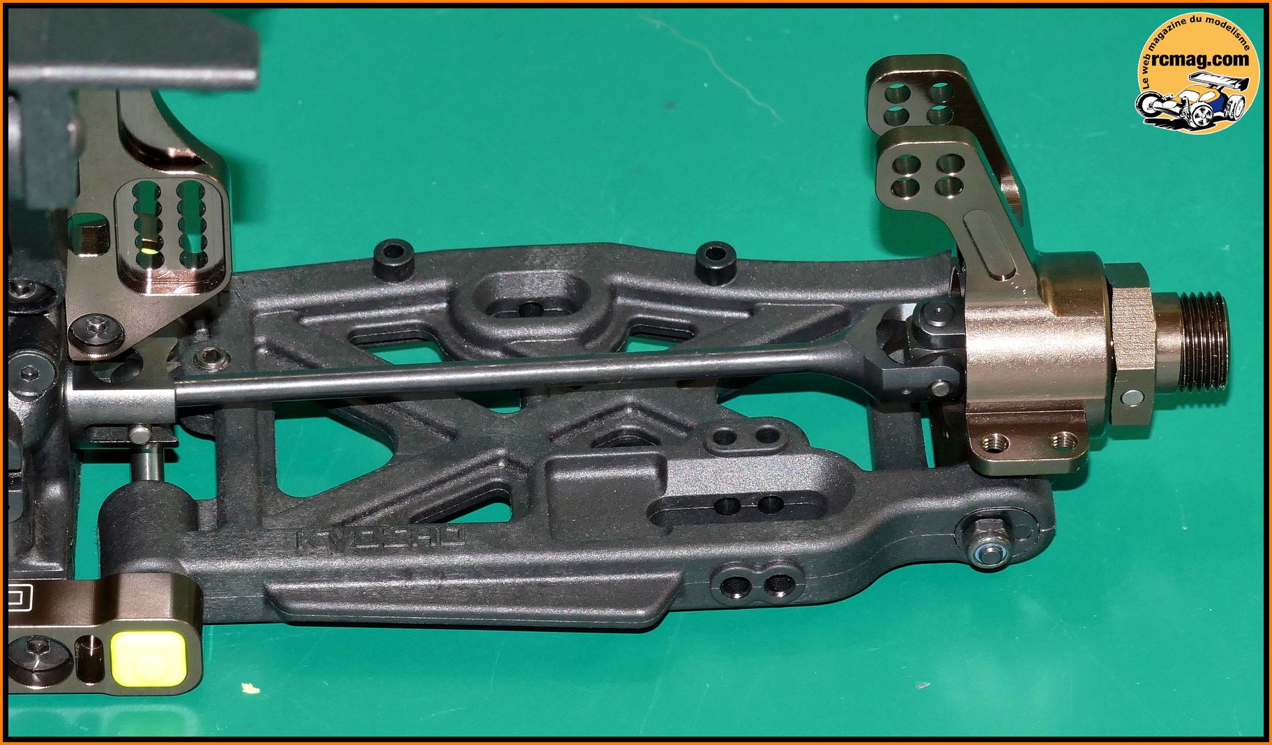

Le montage des fusées sur les triangles, c'est bien libre et sans jeu.

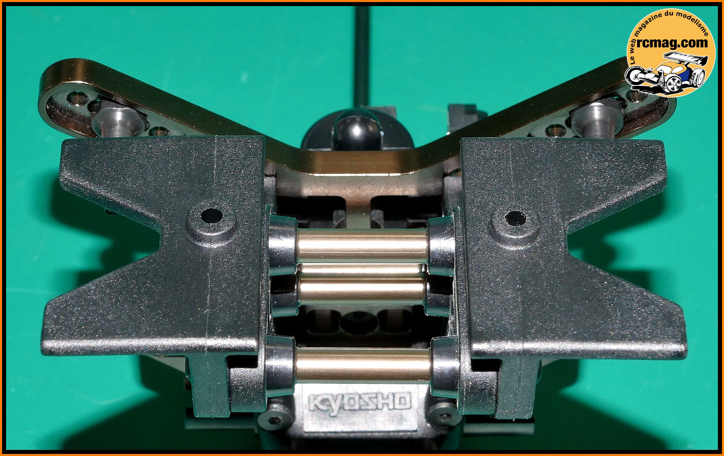

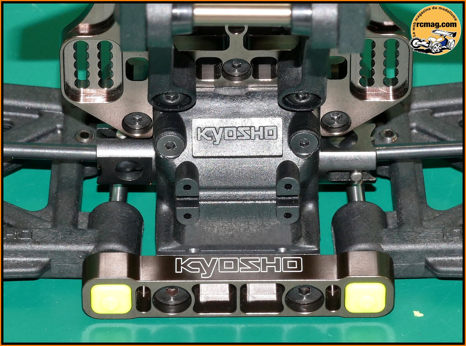

Le cale arrière de triangulation en alu.

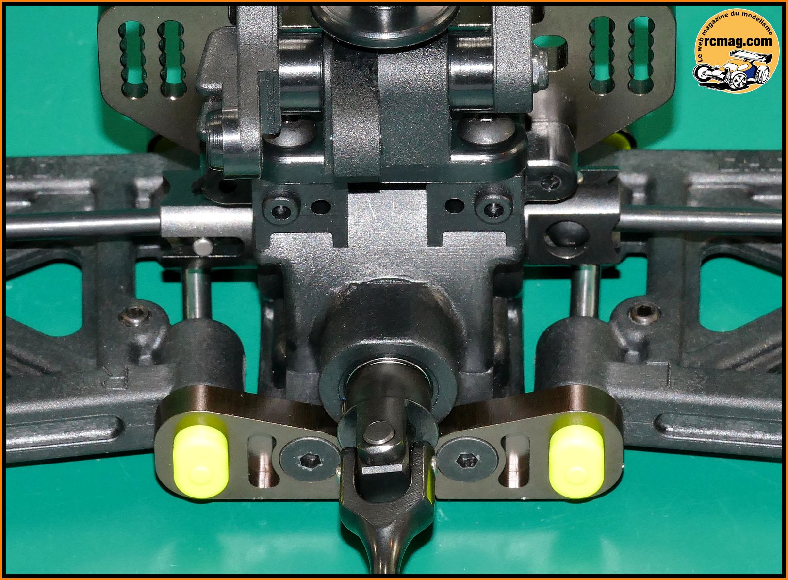

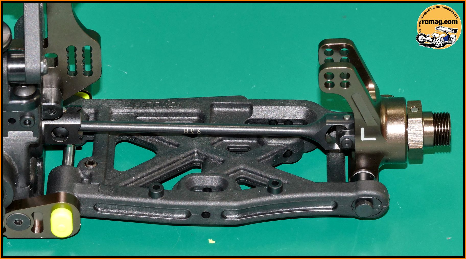

La triangulation montée sur la cellule.
