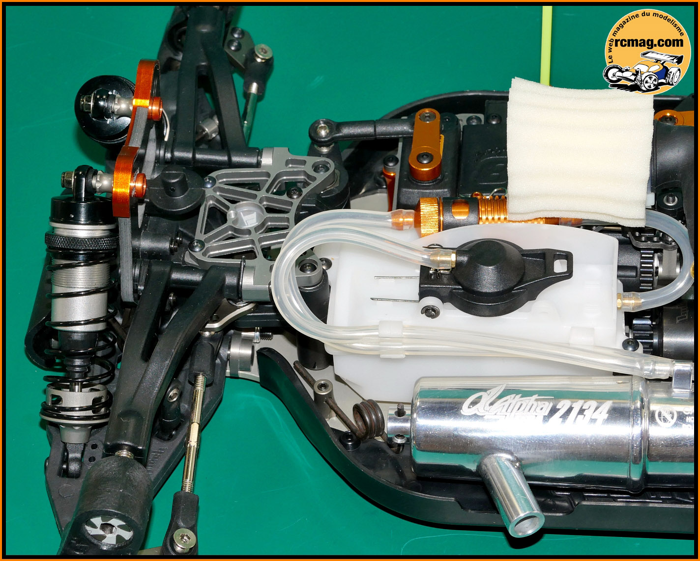

C’est les derniers écrous de roues, y’en a plus
Ils étaient bien en tout cas... _________________ Team Associated Rc8b3.2, Bullit B219, Racing Expérience 25% / servos made in Taiwan, Graupner X-8E, Pneus en caoutchouc, EPO (Eau-Pastis-Olives), cacahuètes...

Ça a de la gueule
Bravo tracto pour le montage
Tu trouves comment le montage ?
Compliqué ou pas ?

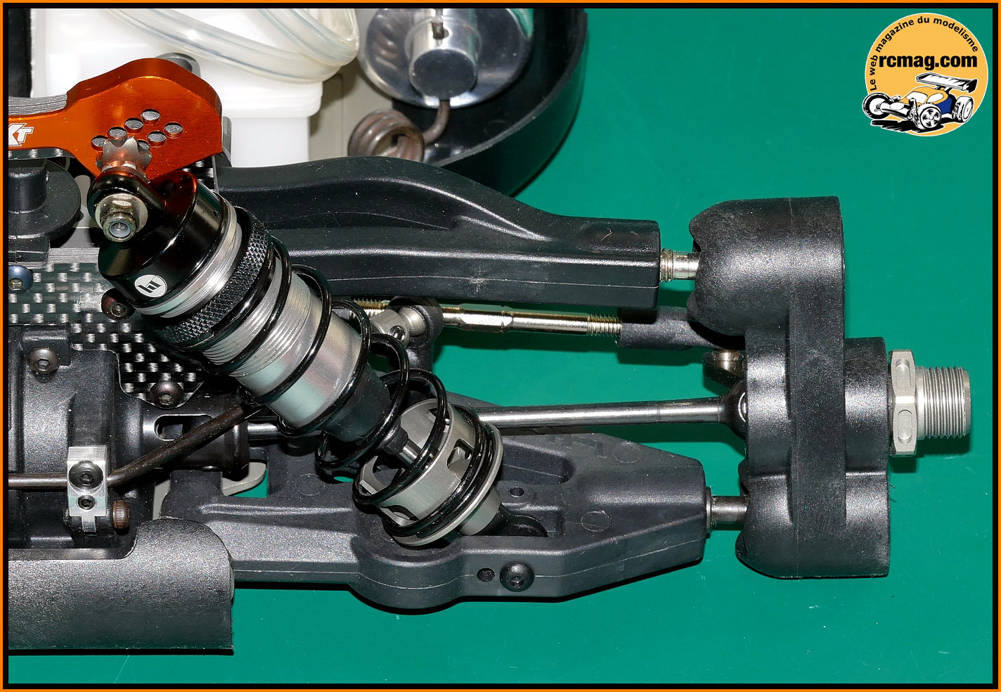

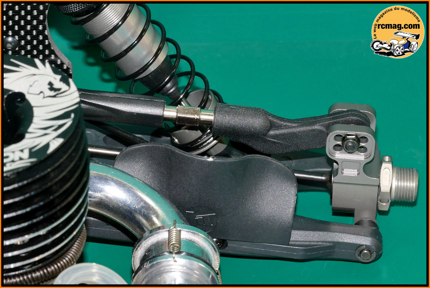

Le kit RR permet d’avoir les noix renforcées à l’avant avec cardans str-047
Pour pourvoir mettre les noix renforcées à l’arrière, j’ai aussi fais une modification qui a était réalisée sur le topic de suby74 en compagnie de djé (alfadje) sur le nxt ep
Merci à eux
Vu que les noix arrières sont prévues à l´origine pour les cvd avec boules de 7mm et roulements 12x18x4, j’ai donc mis les cardans avant avec boules 9mm et noix renforcées en mettant juste un bout de gaine thermo car il me restait les anciens modèles.
Les nouveaux ont une bague pour éviter que la goupille se fasse la malle, malgré que les deux modèles aient une vis sur l’axe de la rotule pour bloquer le pin.
De ce fait, le grand roulement 12x18x4 saute et il est remplacé par un traditionnel 8x16x5 dans les étriers
Et c’est parfait, noix renforcées av/ar
Vu que la noix est plus longue, ça compense la longueur du cardan av qui fait 94mm et celui du kit 100mm.
